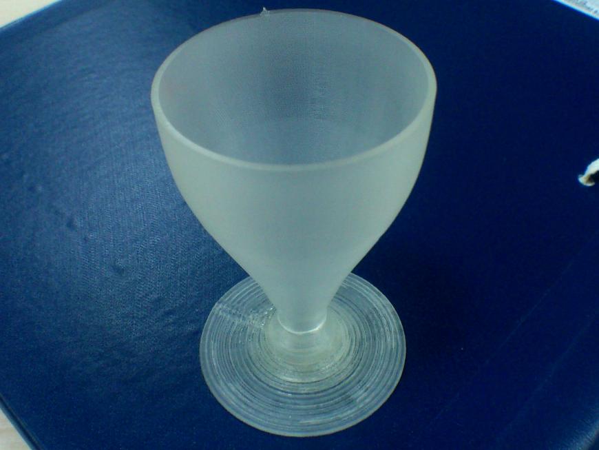

Модель, конечно же, свербило свою нарисовать. Покрутил и так и сяк в солиде, но фужер для шампанского не вышел. Получилась водочная рюмка. Это если рисовать без особых излишеств и с учётом ограничений 3D печати.
СБС тоже отсутствовал, но был натуральный ПЛА. На вид пруток прозрачный как стекло, но после печати детали становятся матовыми.

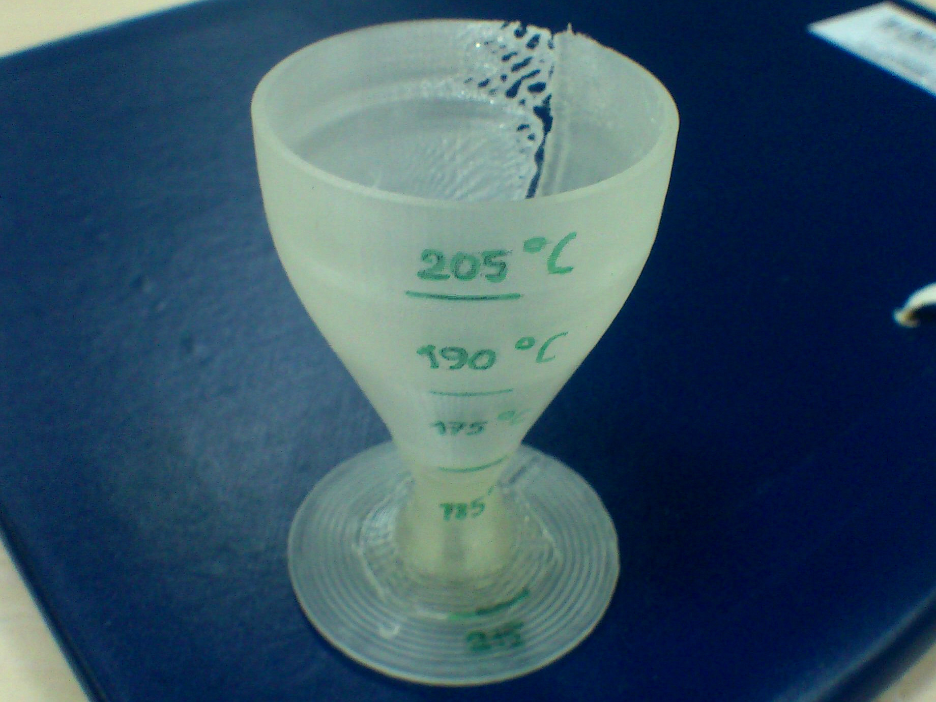

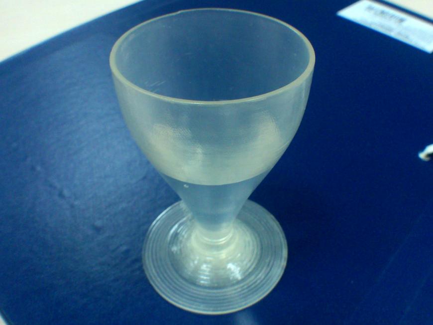

Поставил самое большое сопло, какое было (1,2 мм) и попытался распечатать рюмку в один периметр в спиральном режиме. Но почему то по спирали печать не пошла, а сопло ходило, то по часовой, то против часовой стрелки, с большим отставанием при ретракте. При этом на месте перехода образовалось решето:Оказалось, что в Куре моей версии спиральный режим доступен только при выставленном заполнении меньшем, чем 100%. Но зато на дырявой рюмке заметил, что прозрачность пластика больше, чем ниже температура экструзии. Поэтому когда, спиральный режим запустился, я постарался печатать с минимально возможной температурой. Снижение температуры также было необходимо, чтобы при печати не оплавлялась ножка в самом узком месте (печатал без поддержек).На этой рюмке подставка печаталась при 215 градусах (высота слоя 0,3 мм), а все что выше горлышка при 170 градусах и достаточно медленно (40 мм/c) , иначе пластик оплывал. После окунания в дихлорметан получилось вот это:На кромках, где стекал растворитель, пластик немного побелел. Помогли несколько мазков кисти смоченной дихлорэтаном.

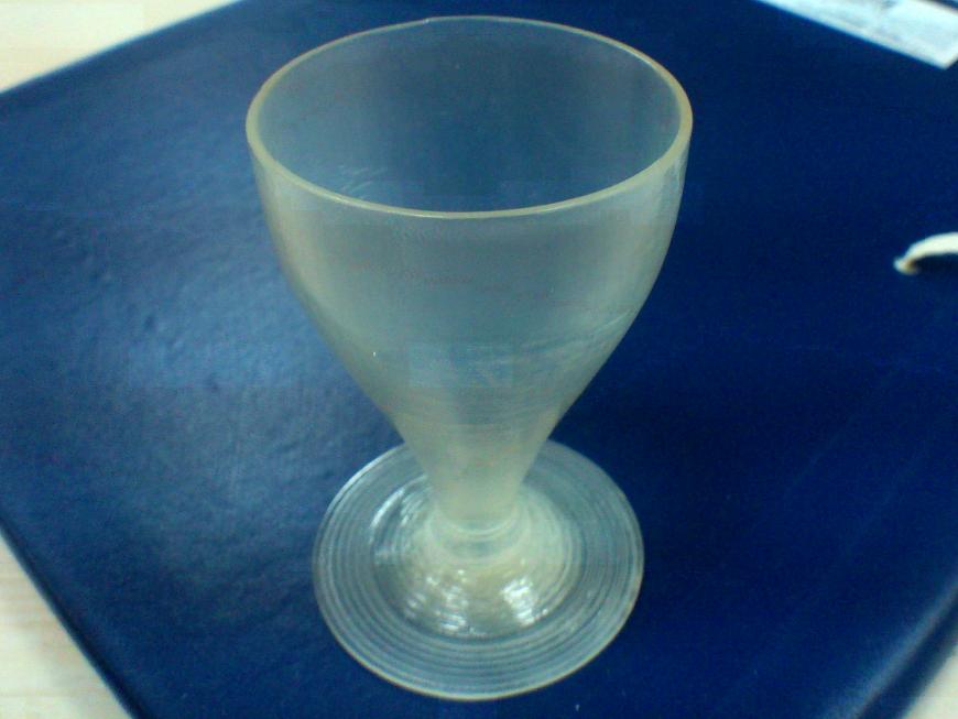

И все же эту модель нужно печатать отделив ножку, чтобы спокойно повысить температуру.
При снятии с печатного стола ножка неизменно ломалась. Вернее даже расслаивалась как пружина. Снова спас ДХМ.
