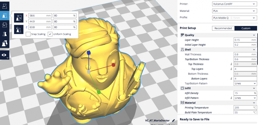

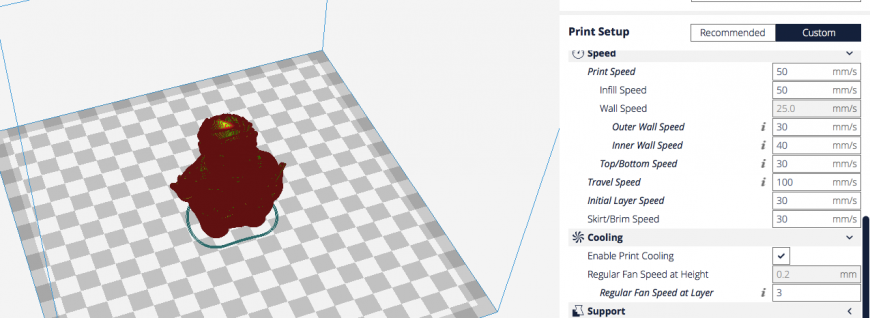

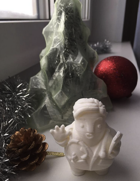

Тыц ссылкаНапечатал свежекупленным по новогодней акции белым PLA FDPlast.И фана ради и теста для....

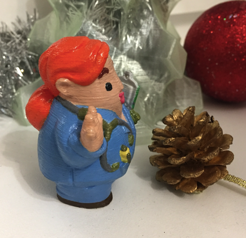

Получилось вполне себе ничего для первого раза.Параметры из куры запечетлил в скриншоте.Но белый дохтур показался скучным как-то и подкинули мне мысль раскрасить фигурку - волосы чтобы рыжие, халат голубой, оставльное на мое усмотрение. К слову 'заказчик' работает врачом скорой помощи.

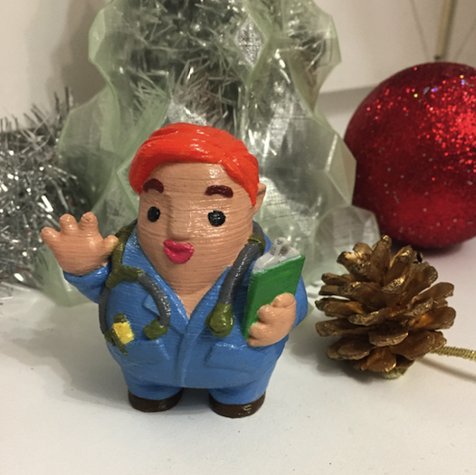

Ну решил я данную испыташку на себе испытать. Отобрал у ребенка кисть и акриловые краски, оставшиеся после раскраски по номерам, взялся за это непростое как оказалось дело.
Фигурка достаточна мелкая и забрала пару часов длинных новогодних празников.
Чтобы все эту няшность закрепить в неизменном непачкуемом виде решил закрепить все глянцовым акриловым лаком. Куплен был за 90р в ближайшем маркете Леонардо(в котором к слову можно забурится и не выйти - столько там всего для мейкерства - будет время сьезжу еще).
Получилось вот такая ляпота.Детям очень понравилось, аж отдавать жалко.
