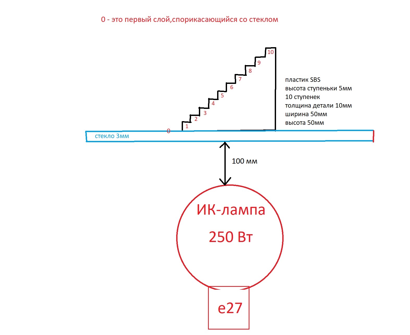

Эксперимент. Прорев детали инфракрасной лампой 250Вт.
потому в качестве стола использовал обычное стекло.
измерение проводил термодатчиком от мультиметра
через 3 мин после включения, стеклянная колба лампы прогрелась до 130 градусов.
через 10минут, стол(в 10мм от детали) прогрелся до 100градусов, 0 слой также до 100градусов
через 20минут,
стол 100 градусов,
0 слой- 130 градусов.(да именно так, стол 100 а 0 слой 130)
1 ступенька- 85-86 градусов
2 ступ-73-75
3 ступ-60-62
4 ступ-56-58
5 ступ-54-55
6 ступ-49-50
7 ступ-49-50
8 ступ-49-50
9 ступ-49-50
10 ступ-49-50 градусов
через 30минут, 0 слой прогрелся до 150градусов, а стол 100.
начала греть бумага гипсокартона из которого была сделана импровизированная подставка для ИК лампы, эксперимент прекратил
вывод: необходимо дальнейшее исследование, применение отражателя для ИК лампы, что бы равномерно прогревать стол по всей площади, измерение нагрева детали на разных частях стола.
ИК нагреватели для паяльных станций, используют длину ИК излучения 3-10мкм, и они мощнее, там необходимо применять стол из материала ПРОПУСКАЮЩЕЕ ИК излучение с длинной волны до 10мкм
