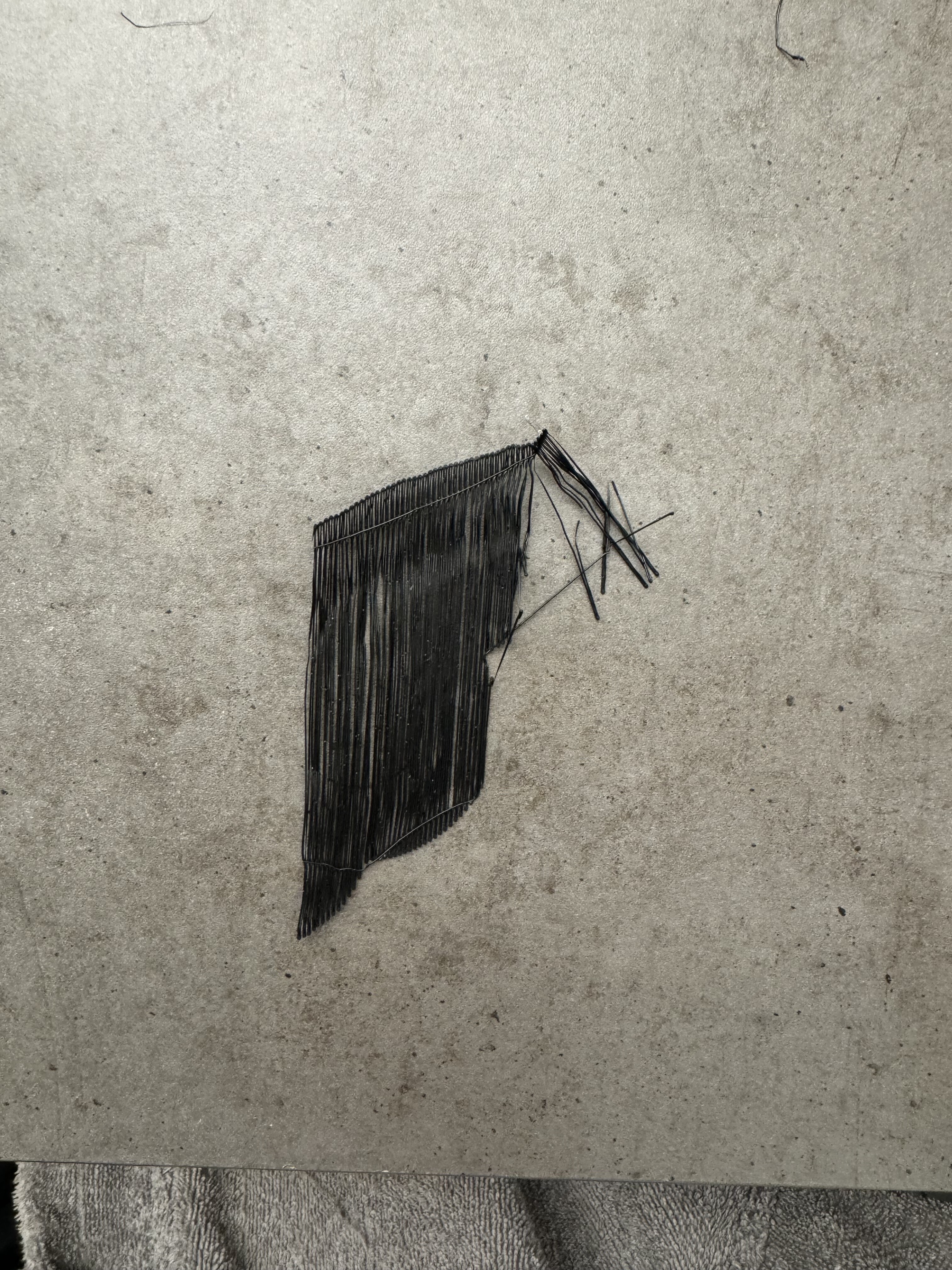

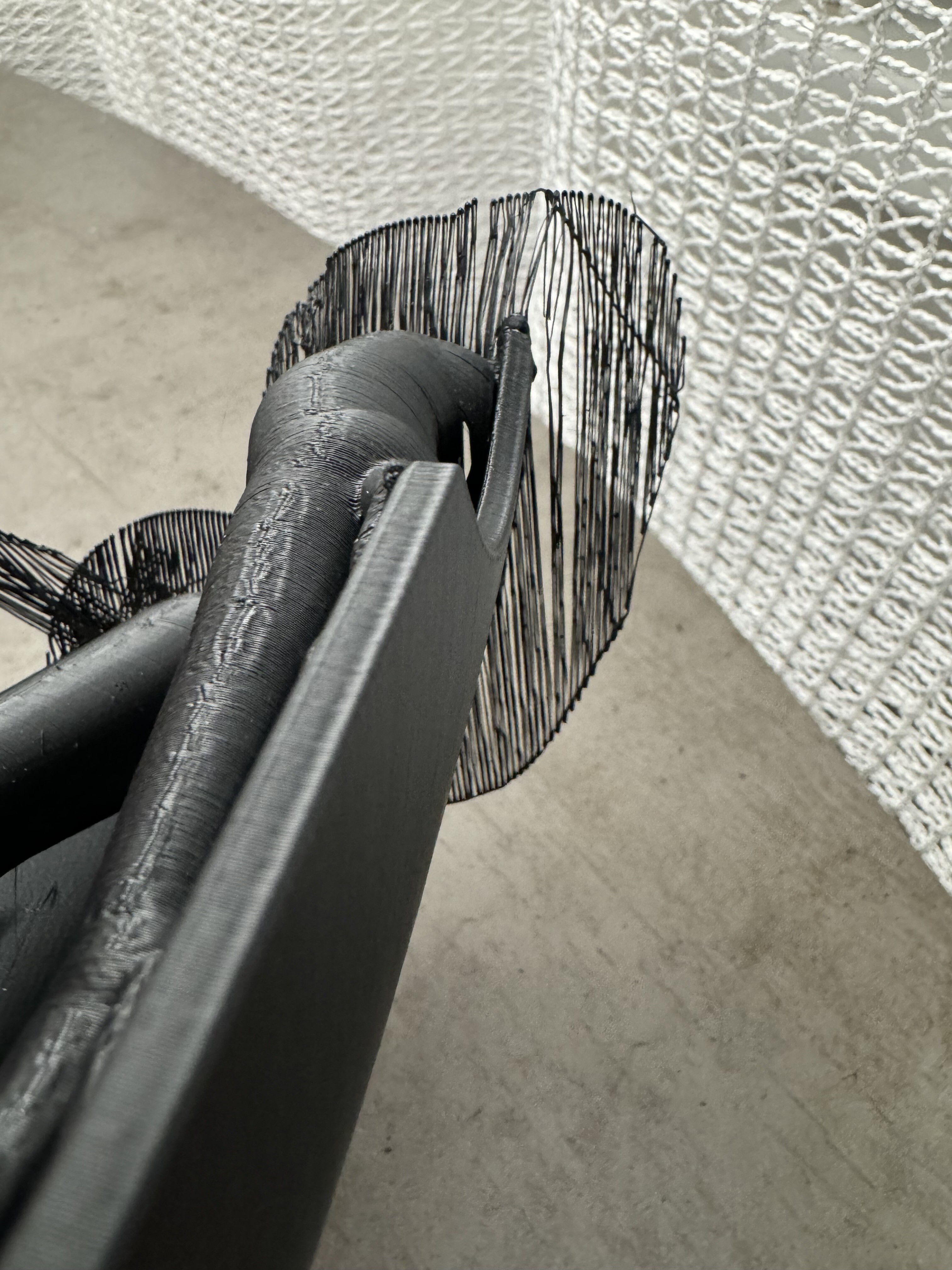

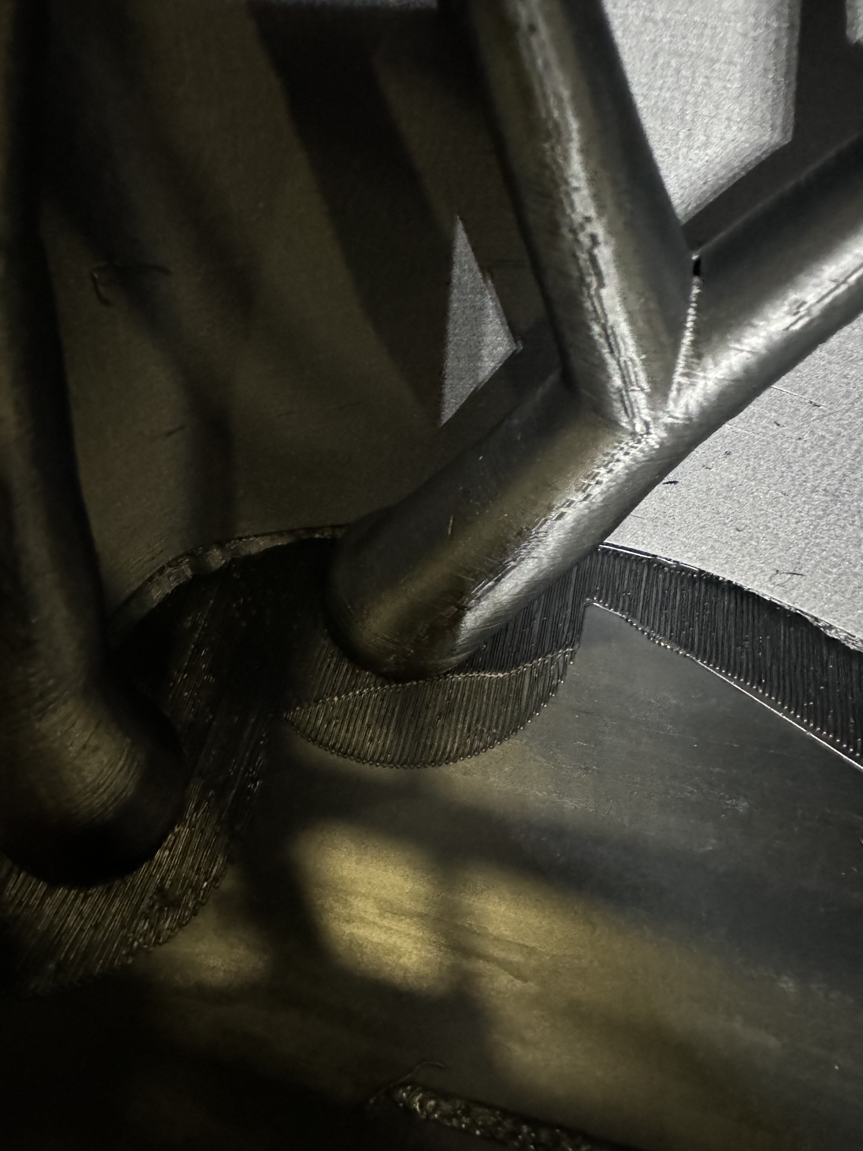

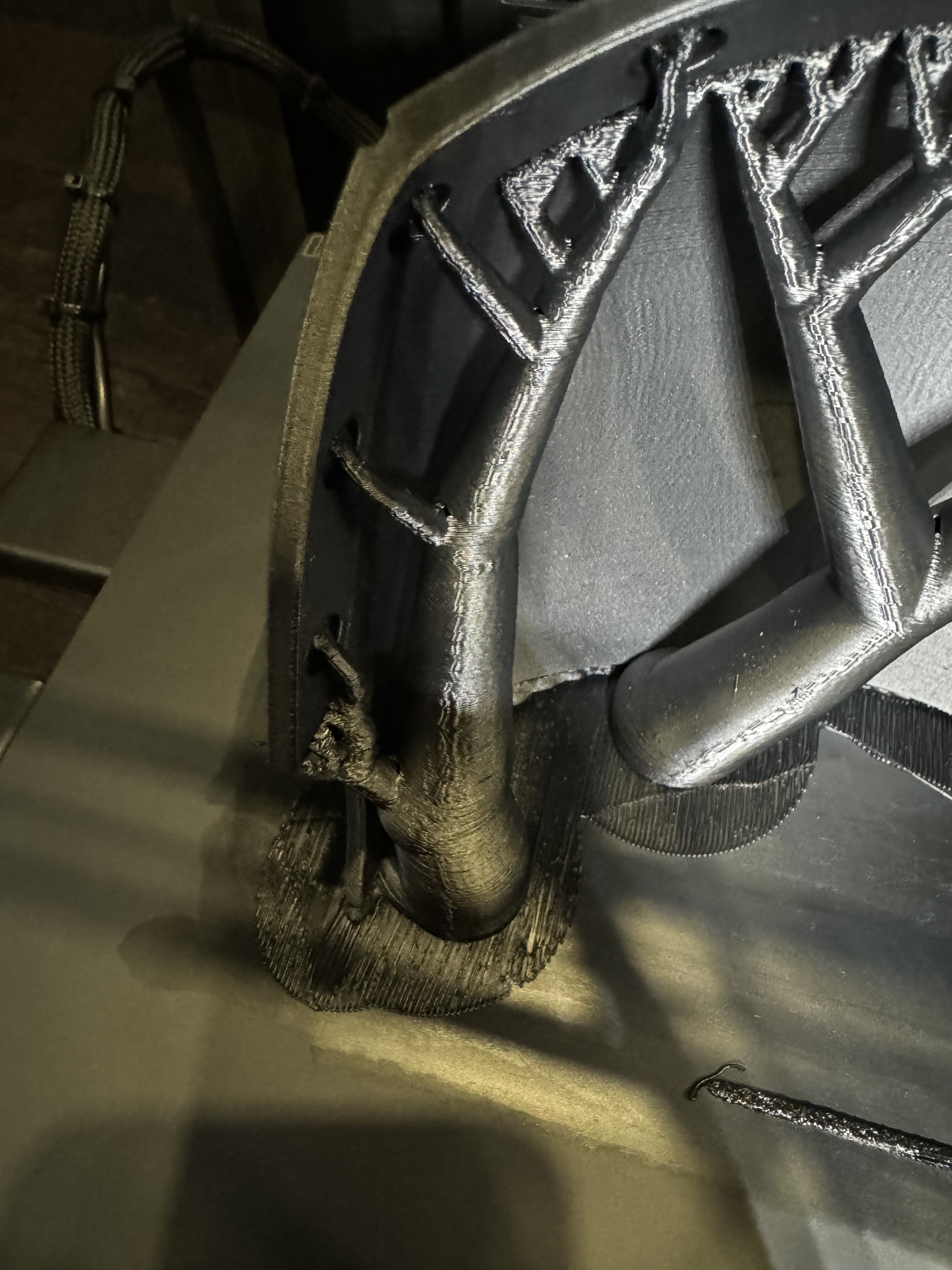

Добрый день, опишу проблему и приложу фото, чтобы было понятнее, решил печатать маску ABS пластиком, это моя первая печать и, на удивление, деталь получилась очень качественной, но это чудо, вот настройки и сама проблема:
255 градусов, 0.16 слой, первый слой 0.2(это как раз и есть подложка, с нее начались печататься поддержки и деталь), скорость 70мм везде
подложка распечаталась лапшой, слои не вмазаны и не спаяны между собой, деталь чудом с них не сорвало, при этом сами слои на поддержках, на детали-нанесены идеально, заполнение подложки я ставил в 100%, расширение 15мм для адгезии, стол калиброван и ровный, что это такое и как это исправить?
