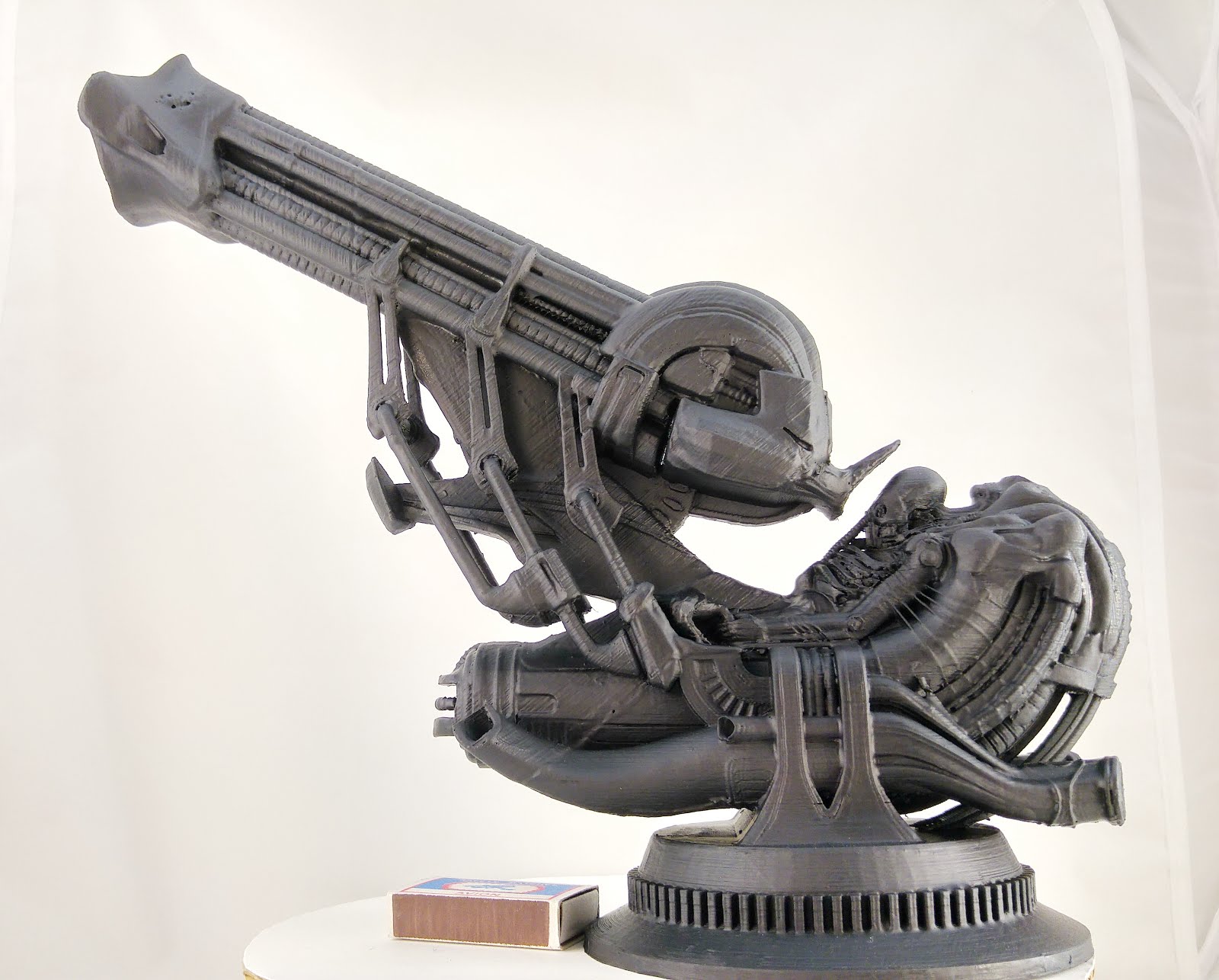

пришел к выравниванию с помощью того же ABS пластика растворенного в ацетоне до жидкого состояния (жидкий кисель). Наносится все это кисточкой, которая потом отлично отмывается в том же самом ацетоне. Можно наносить несколько раз. Главное не намазывать сразу очень толстый слой, т. к. могут образоваться наплывы и замылятся мелкие щели и детали.
После чего получается глянцевая гладкая поверхность. Неровности слоев просматриваются но уже гораздо-гораздо меньше, а если еще шлифануть :) и еще раз покрыть будет вообще идеально. После глянцевая поверхность покрывается акриловой грунтовкой и становится матовой и готовой к раскраске акриловыми красками!

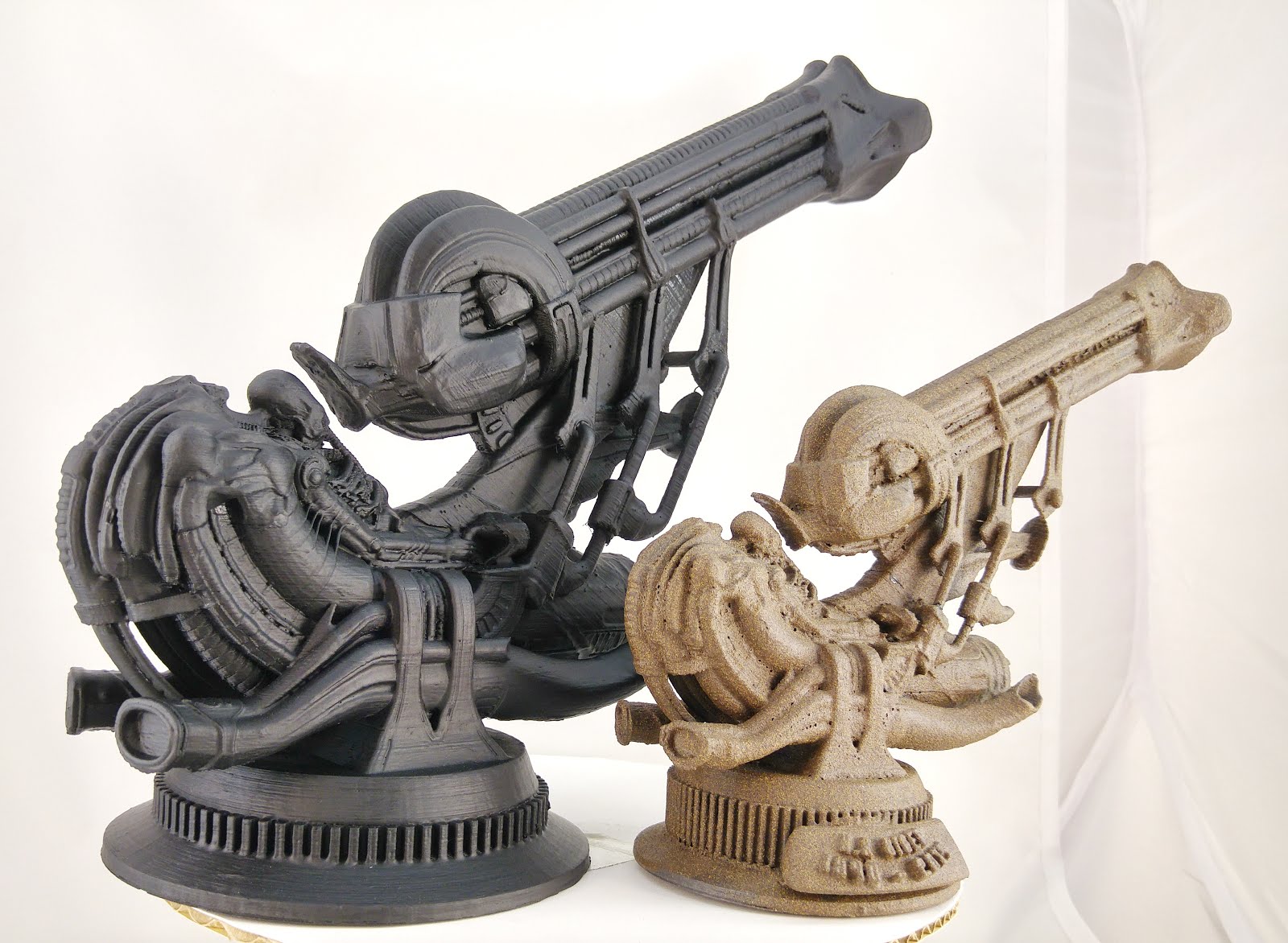

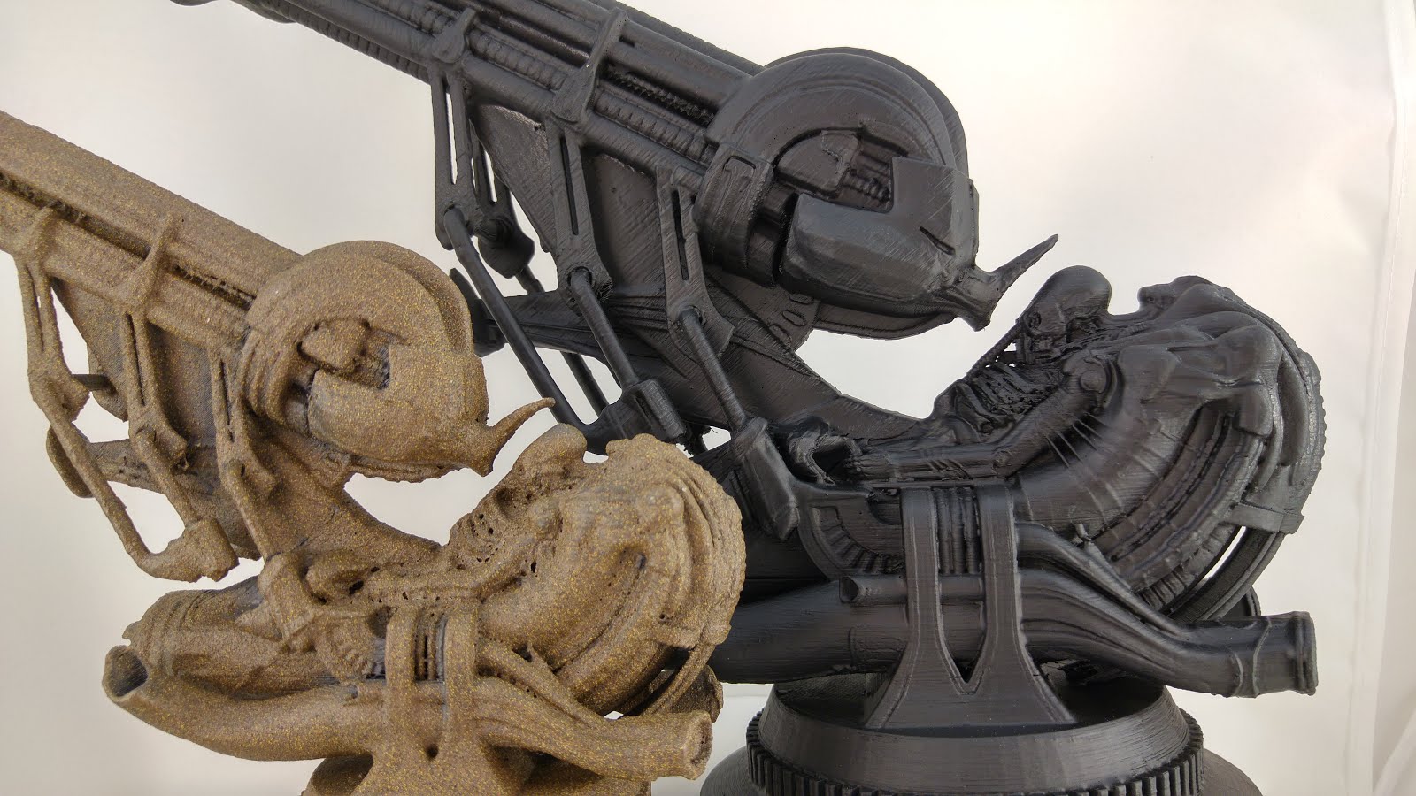

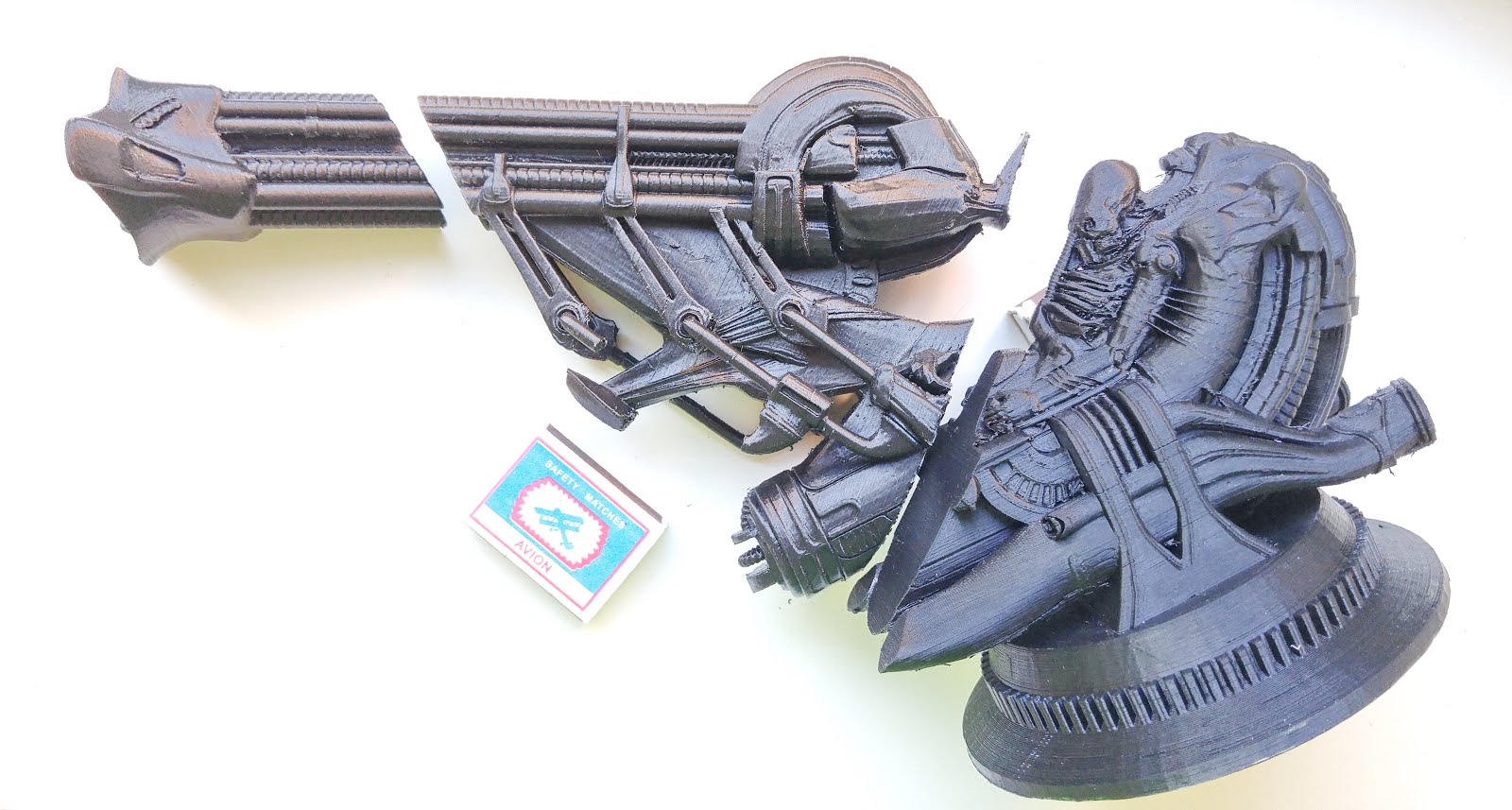

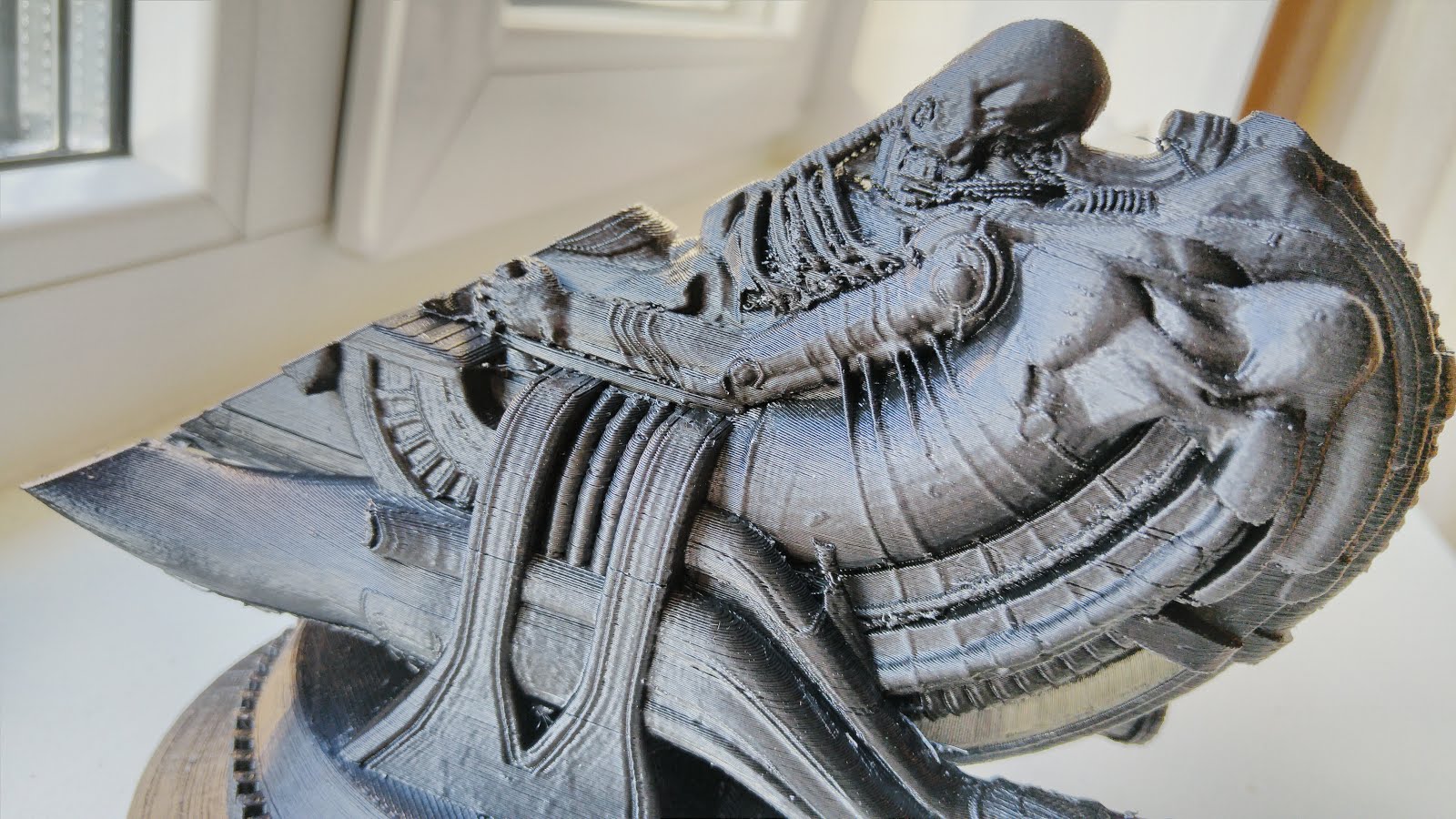

[SIZE=2]До пост-обработки (сразу после принтера). Слой 0,2 мм, печать ~48 часов), черный ABS от FDPlast. Три делали склеены ABS соплёй (пластик растворенный в ацетоне) с использованием шприца (без иглы):

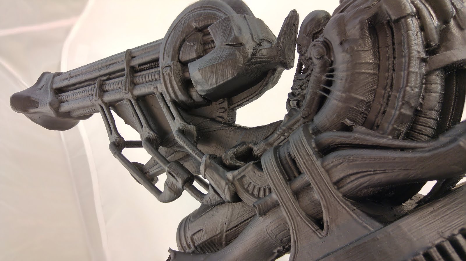

[SIZE=2]После выравнивания и покрытия матовой грунтовкой:

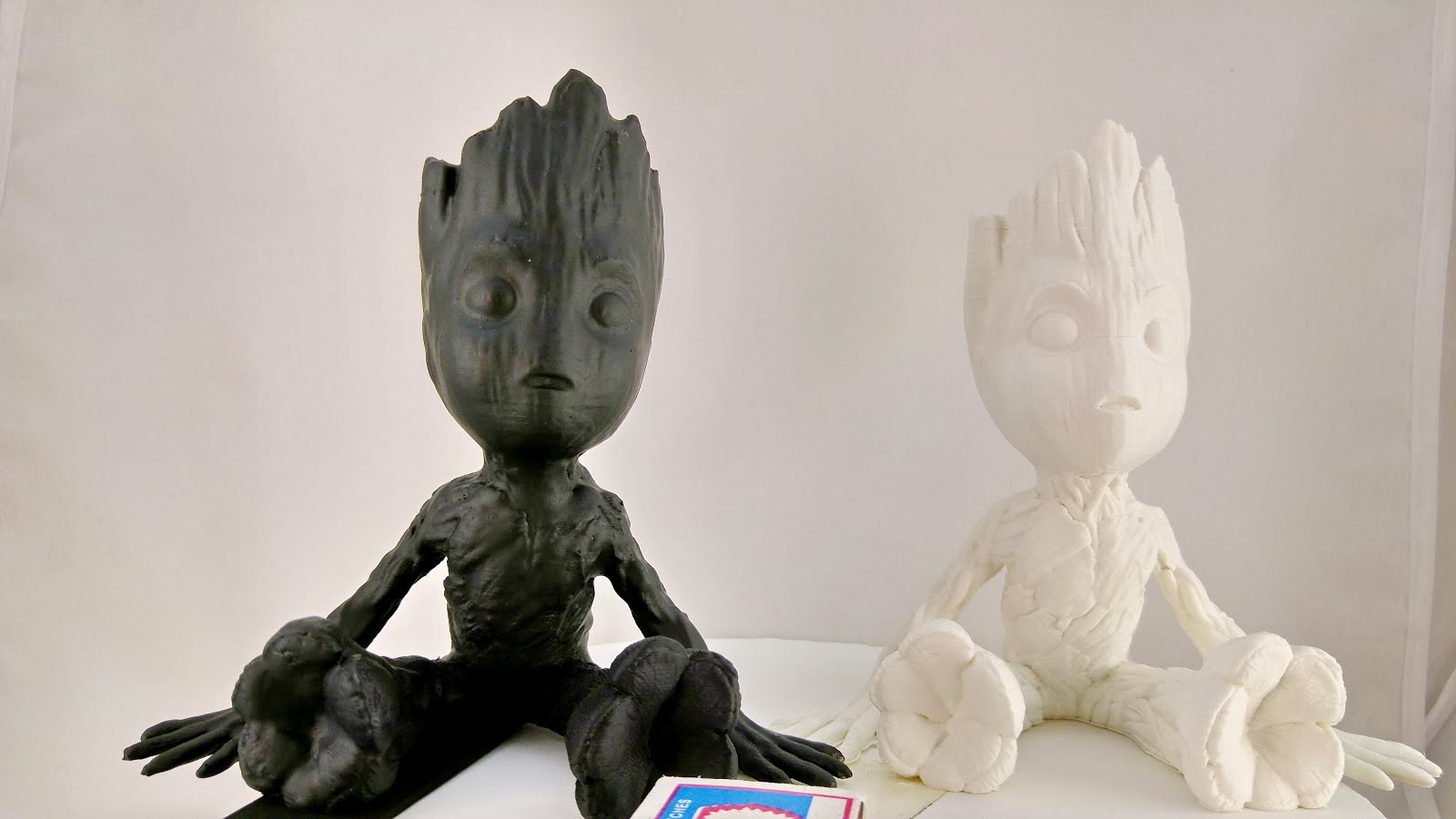

грут сглаженный (черный) и нет (белый)
