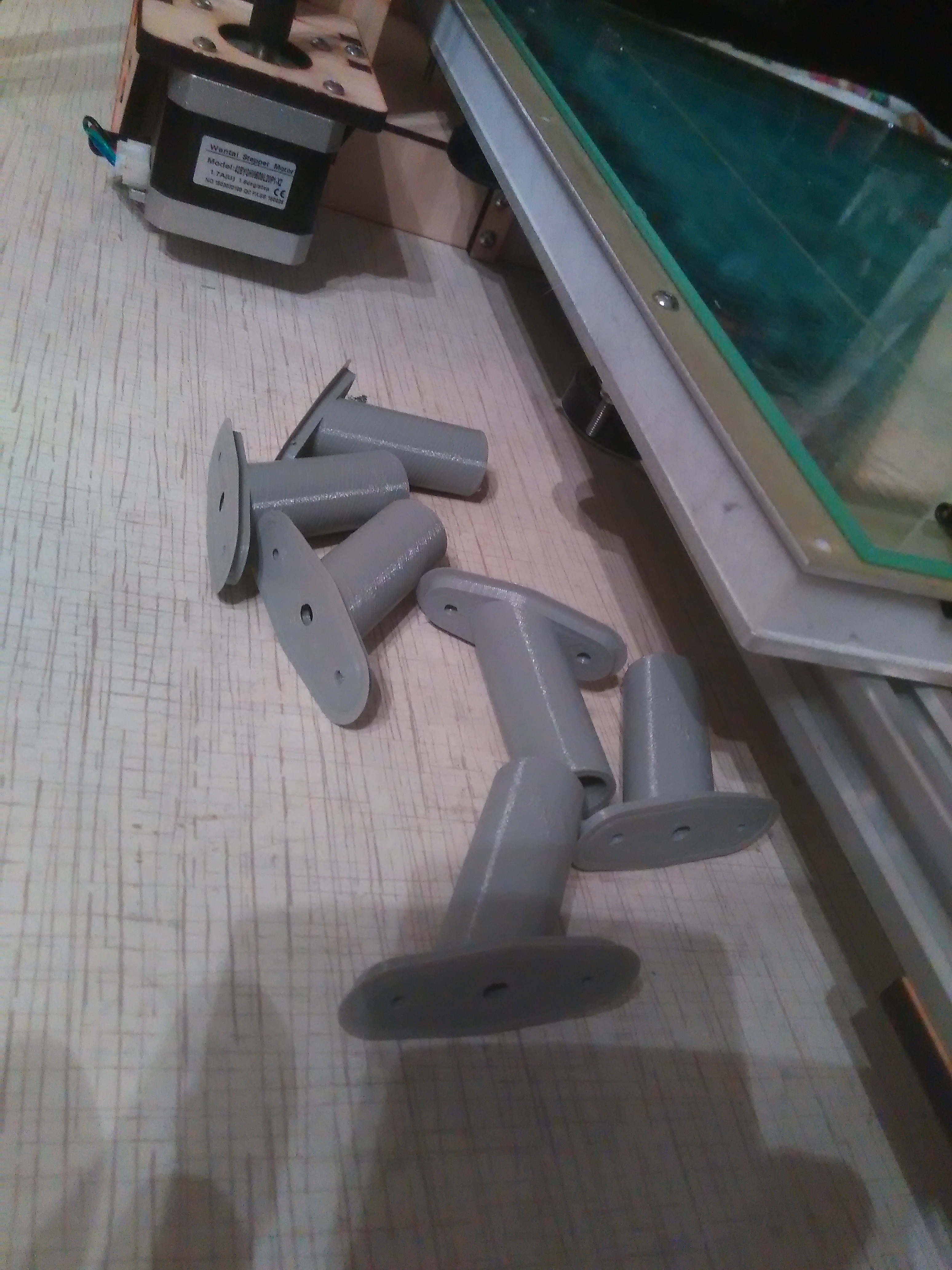

Ну а теперь - пара фотографий моего творчества.
Мой первый принтер. Cheap 3D V300
В общем не сочтите пост рекламой ) писал как умею, да ещё находясь под впечатлением. Я принтером вполне доволен, надеюсь вы - довольны своими, а кому-то я помог выбрать (или усложнил выбор - тут не угадаешь) этот или какой-то другой.
