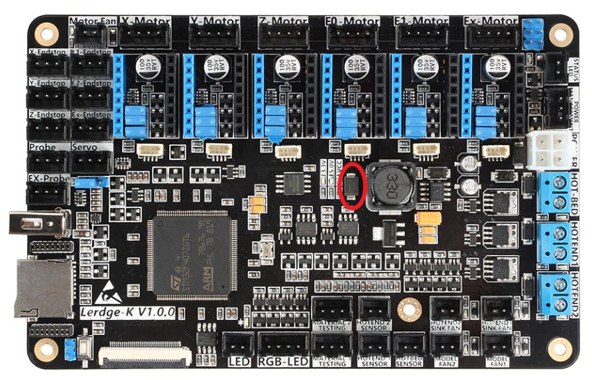

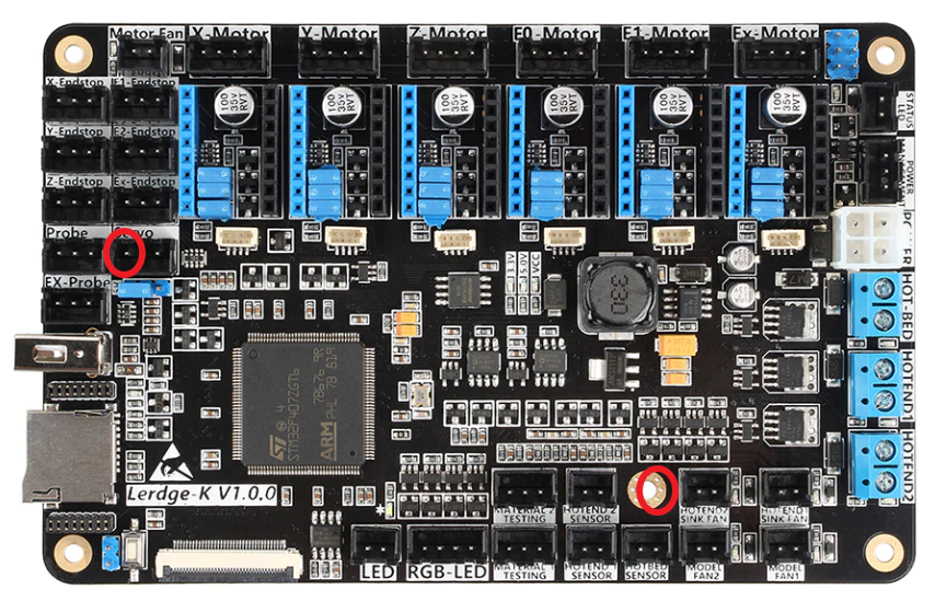

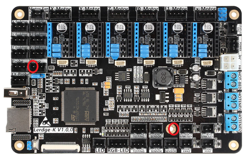

КЗ материнской платы LERDGE-K
В спешке неправильно воткнул драйвер шагового двигателя в плату, после чего получил кз на 5 вольтовой линии.Симптомы: тестер показывает кз на 5в линии (обведено красным), горит один зеленый светодиод 'VCC'.
Лечение: на плате имеются защитные диоды. Спасший мой контроллер от моей же невнимательности обведен на фото ниже (SMBJ 5.0A). Выпаял его из платы (они нужны только для защиты от скачка напряжения), и пока данные диоды едут ко мне из далекого и в тоже время близкого Китая, работаю без защиты. Как приедут - сразу впаяю обратно.
