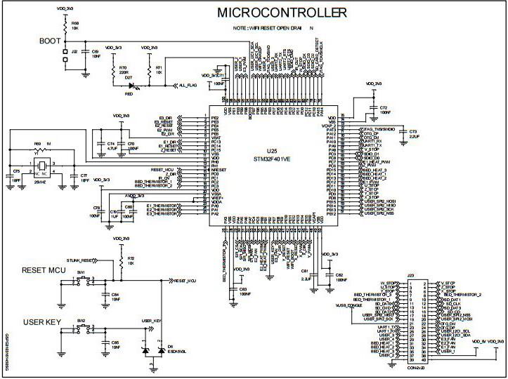

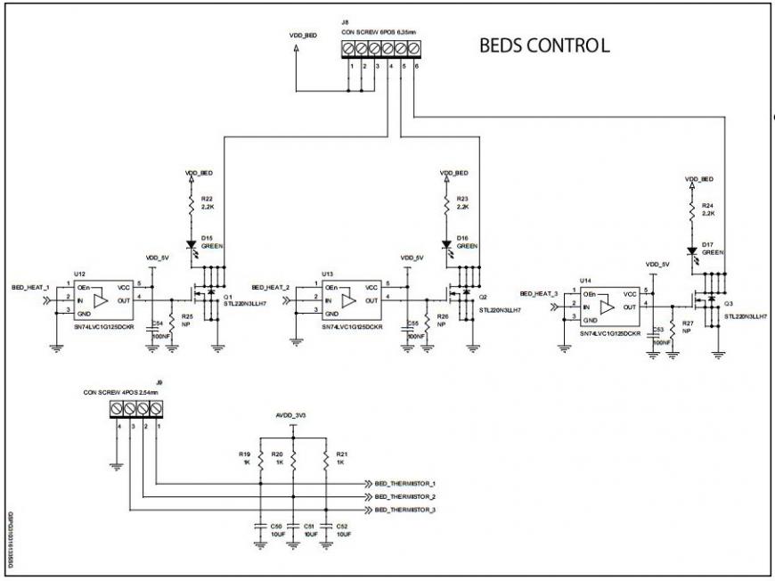

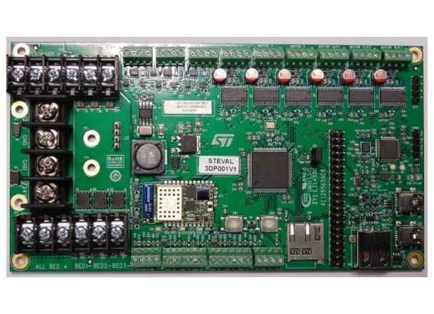

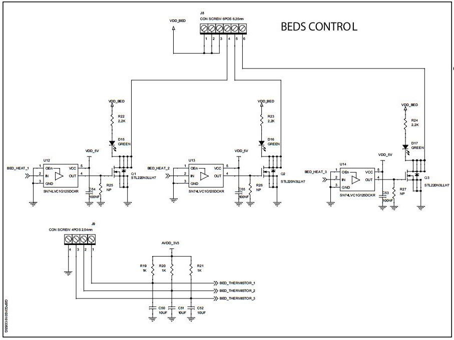

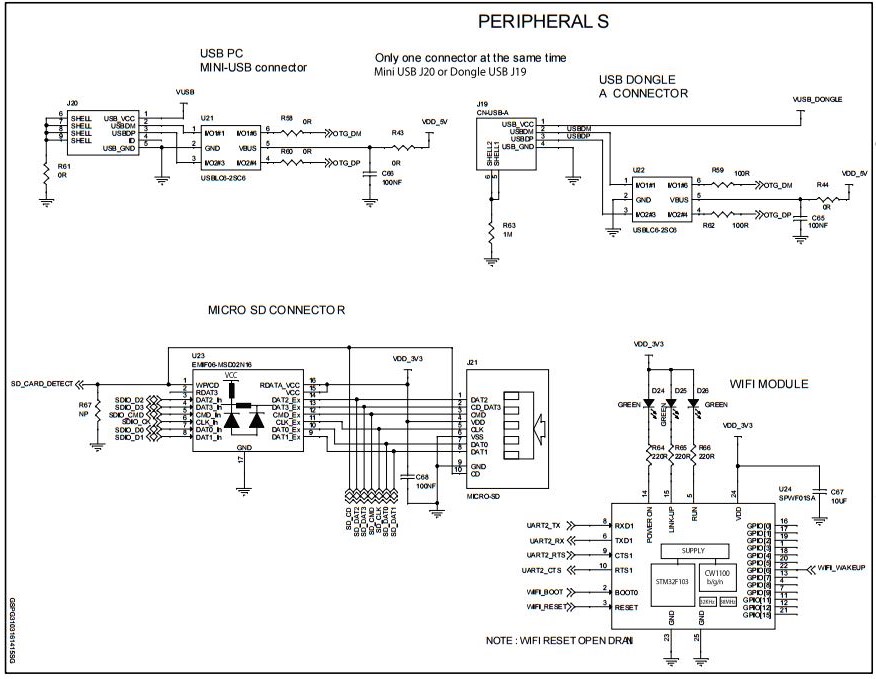

- Полноценная поддержка до 3 экструдеров (до 8А тока только на нагреватели). Управление кулерами.
- USB и microSD модули для печати с них.
- Wi-fi модуль с
блэкджеком и путанамиweb-сервером. - Поддержка LCD и клавиатур (keypad).
- Низкое сопротивление перехода сток-исток MOSFET.
- Драйверы двигателей на основе STSPIN L6474 на целых 6 осей, с током до 3А на каждую, программный контроль тока и защиту от дурака.

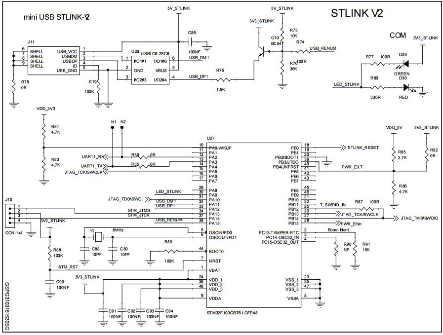

Итого мы имеем 3 экструдера, 6 моторов на оси, многозонную кровать (до 3 зон). Возможность коннекта по Wi-fi не только к ПК, но и планшетам/смартфонам. USB коннект через виртуальный COM-порт, miniUSB OTG и USB A Dongle. Для разработчиков есть приятная плюшка - внутрисхемный отладчик STLINK-V2. Так же есть возможность коннекта к другим платам, включая Raspberry, с изменяемым напряжением 5В-3,3В и цифровым интерфейсом (SPI-I2C-ADC-GPIOS-SD-USB).

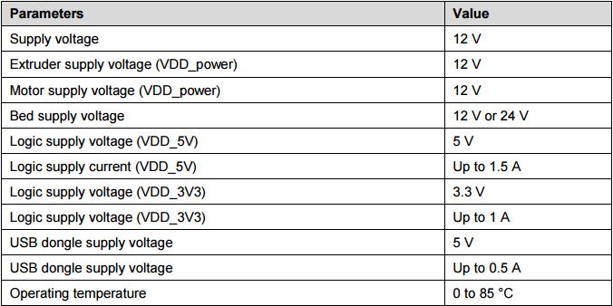

По питанию приведу табличкуЕдинственную проблему составляет цена - аж 117 USD. Это чуть больше цены на Smoothieboard, но возможностей куда больше...
Насчет любителей посчитать микрошаги - да, делитель тут всего на 1/16, но больше - не всегда лучше, об этом я уже вел разговор.
Для тех, кто хочет собрать сам на сайте выложены BOM, Gerbers, Software.
