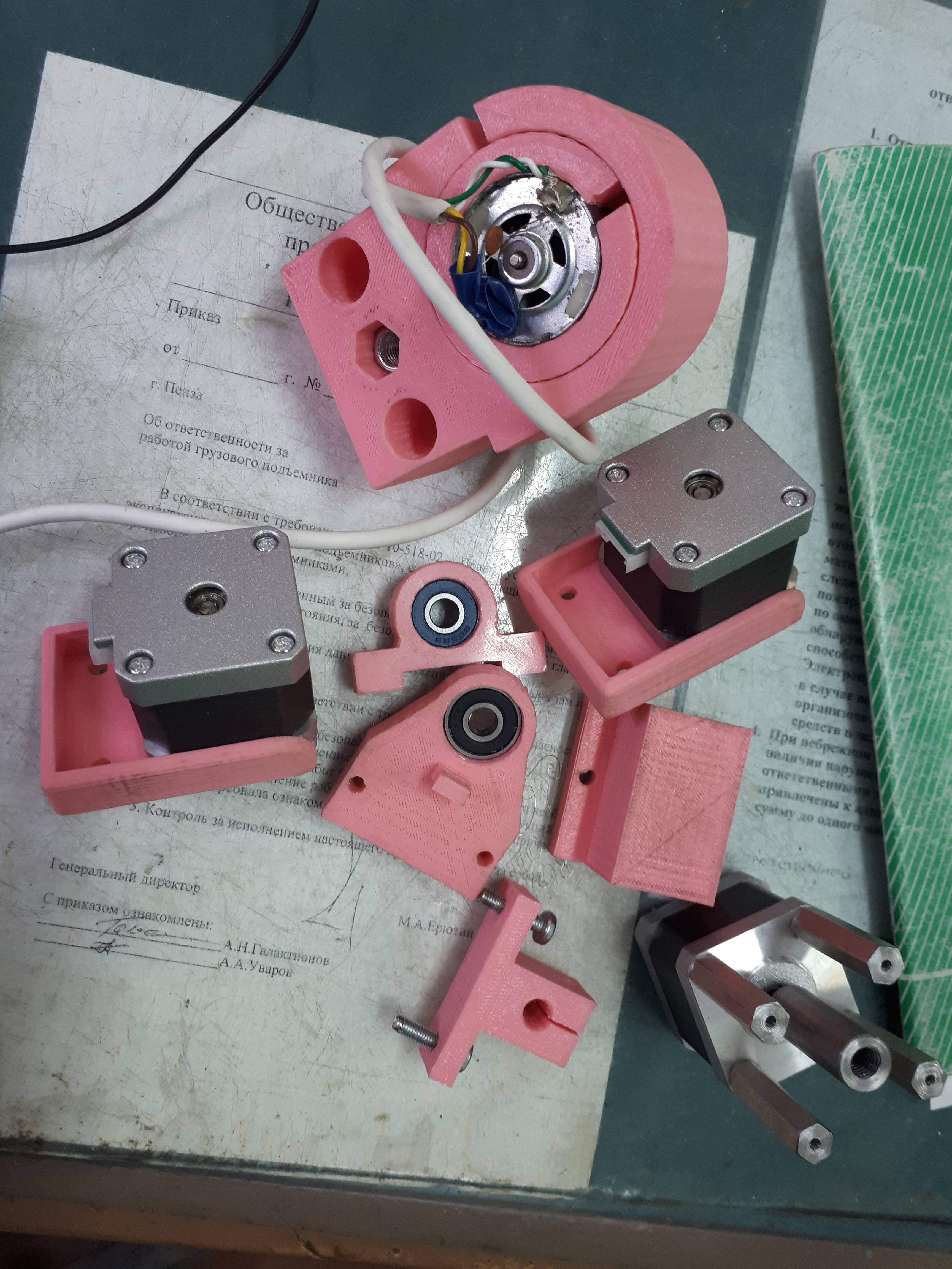

Попутно осваиваю моделирование в Компасе. Задался целью сделать ЧПУ фрезерно-гравировалный станок.
Для этого сварил раму из проф.трубы 25*25, нарисовал пластиковые детали и начал потихоньку их печатать. Шаговые моторы в загашнике практически закончились, пришлось заказать НЕМА17 из поднебесной. Оттуда-же ожидаю прибытия линейных подшипников на вал 8 мм. Мега, РАМПС1.4 и драйвера шаговиков есть. Знаю, что 8мм валы для такого дела тонковаты.... Но это больше для удовлетворения творческого зуда, нежели для работы. Если всё заработает как надо, то буду думать о создании более жесткого станочка с рабочим полем 300*400 мм для работ по алюминию и магнию.
Короткое видео работы принтера:
Рассыпуха:Стол с установленными держателями подшипников и с резьбовой втулкой:Рама:За качество фото прошу прощения, фотографировал на степлер )))
Килограмм пластика ушел за пару недель. По большей части на эксперименты )
