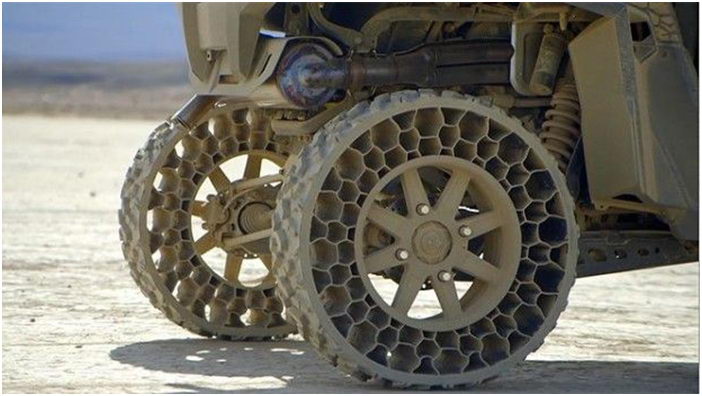

Если вы внимательно читали нашу предыдущую статью про нейлон, к выставке '3D-Expo', проходящей 12 – 13 го октября в Москве, в экспо центре 'Сокольников', мы печатали радиоуправляемую модель багги, для которой конечно же понадобились колеса. После печати колес задуманных разработчиком, в голову пришла идея напечатать что-то поинтересней классической структуры надувной покрышки и диска основания. Кто-то вспомнил про 'сотовые покрышки Пентагона США' и понеслось...
Немного предыстории... В далеком 2008м году, в США, штате Висконсин, технологической компанией 'Resilient Technologies', были представлены американскому военпрому новые виды автомобильных покрышек. Инновация данных колесных обувок заключалась в том, что они не требовали накачки воздухом и были полностью устойчивы к проколам. Причем достигалось это, не за счет 'самозатягивающихся материалов', как можно было бы подумать, а благодаря очень хорошо знакомой 3д печатникам 'сотовой структуре', где жесткость колеса и покрышки регулируется 'заполнением' внутреннего пространства, само же изделие представляет собой некую радиальную пружину выполненную из резины.

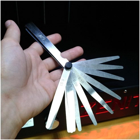

G-code готов, переходим к принтеру. Установив sd-карту, ставим принтер на разогрев и достаем из закромов свой любимый щуп для калибровки стола. В нашем случае, это набор обыкновенных автомобильных щупов для калибровки клапанов головки блока цилиндров любых бензиновых двигателей. В любом другом случае, сгодится обычная бумага 'снежинка' 80г/м2. Ее толщина примерно 100 микрон и относительно того, как сильно она зажимается между соплом и столом, можно подобрать подходящий зазор.
Выставив 3 точки калибровки под искомую высоту, мы довернули винты еще на пол-оборота для более плотного прижима первого слоя к стеклу. Далее наносим адгезив. Это хорошо знакомый нам, из статьи про Ultran , ПВА клей 'Kores'. Который, как оказалось, можно использовать не только для 'космического' Ultran'а, он с успехом подходит и для более приземленных филаментов.
