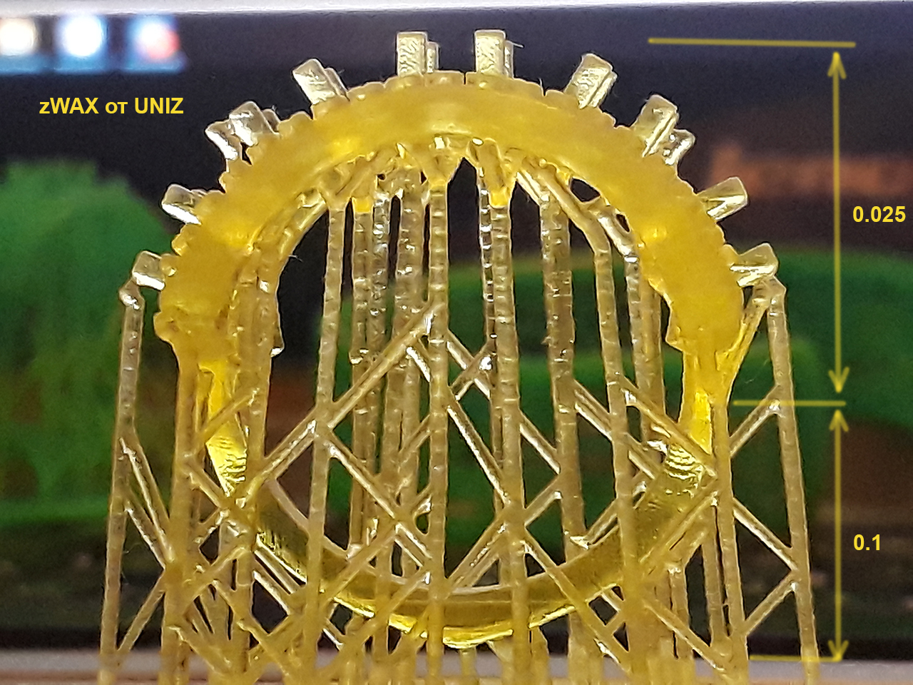

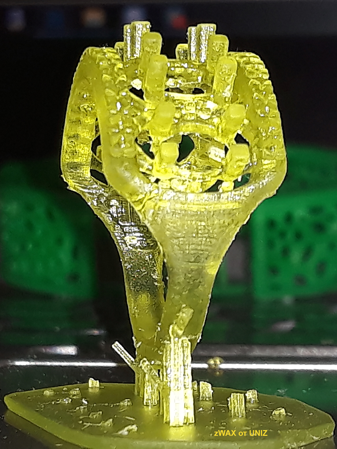

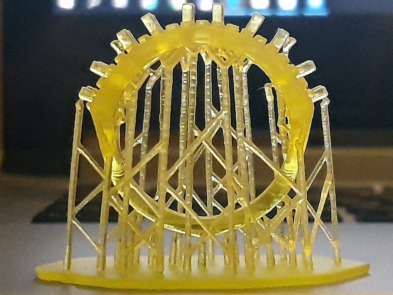

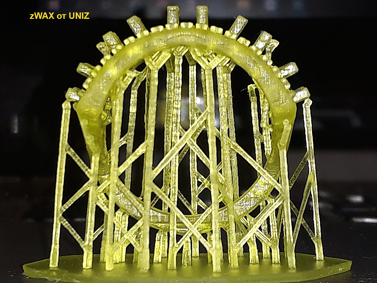

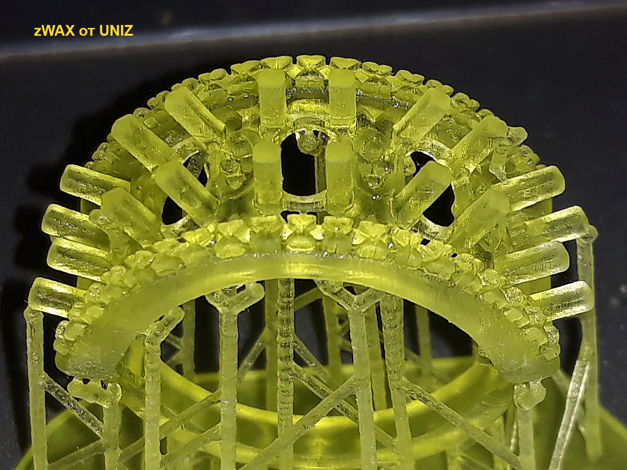

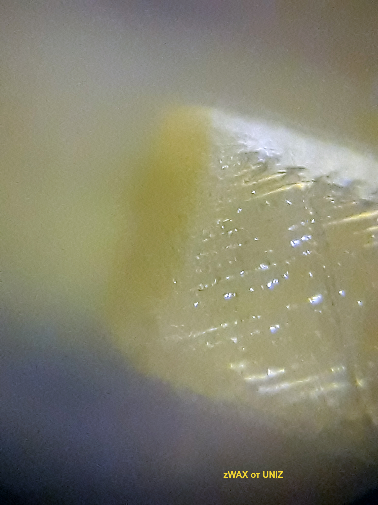

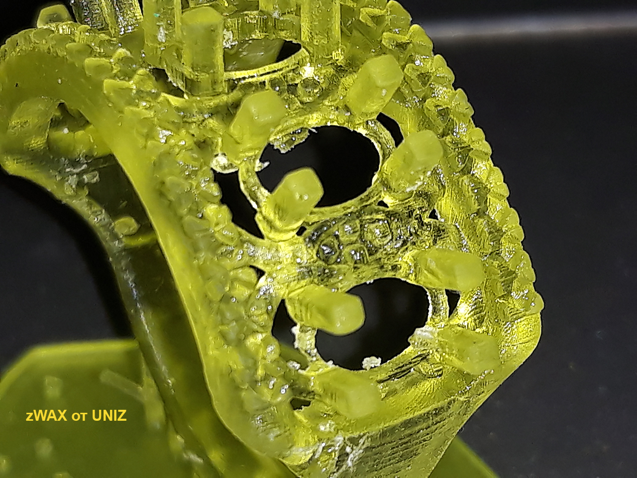

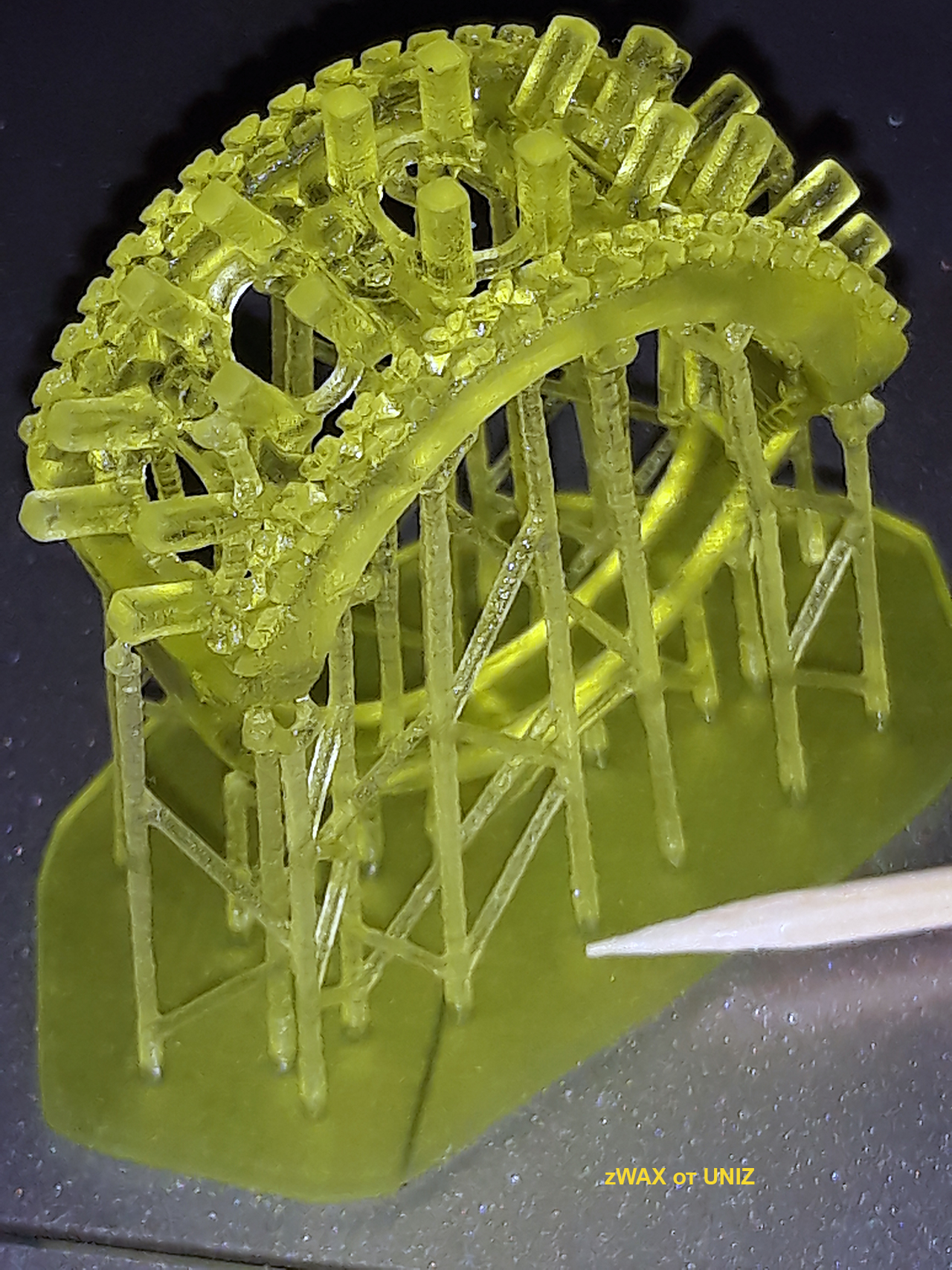

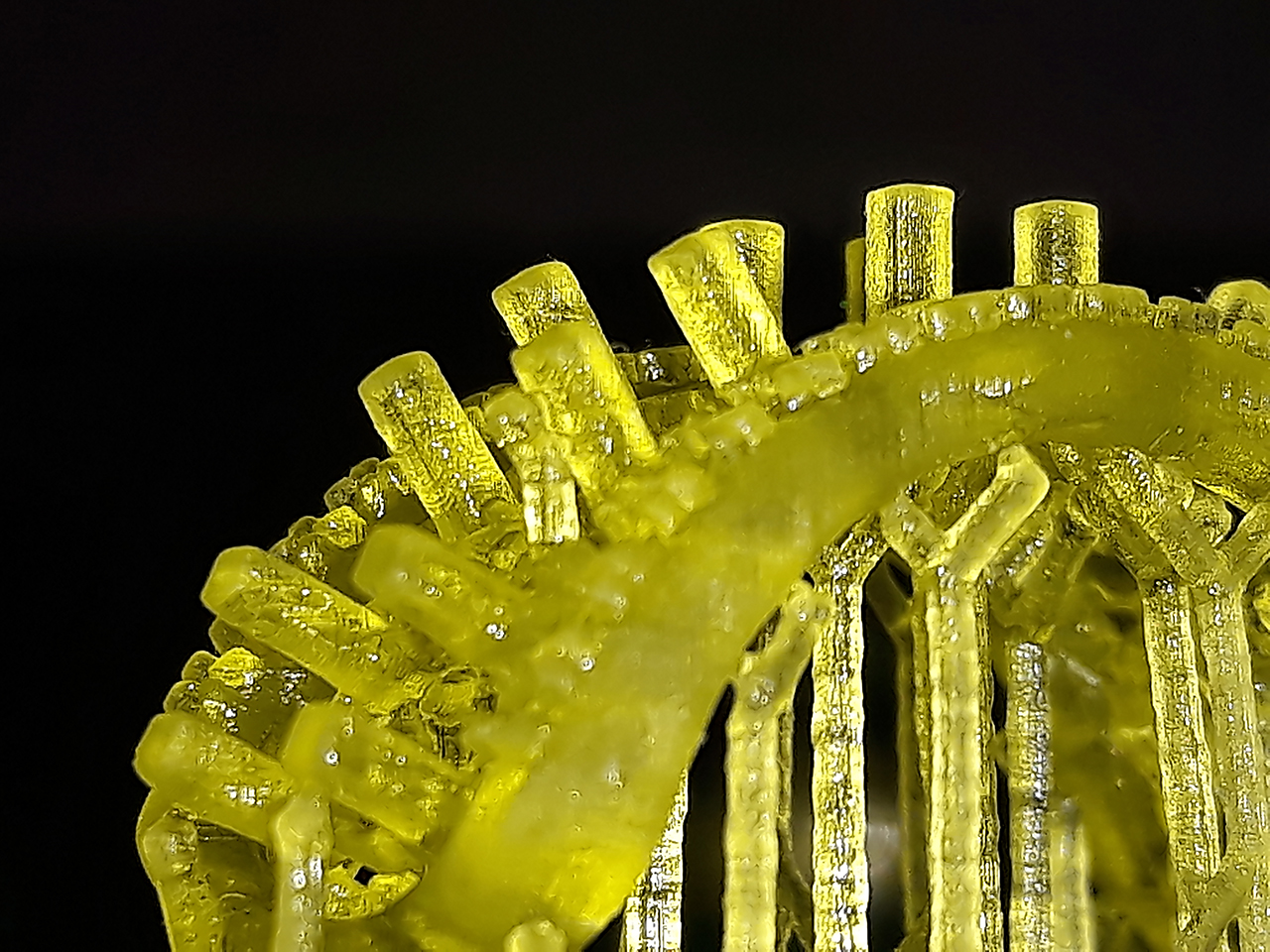

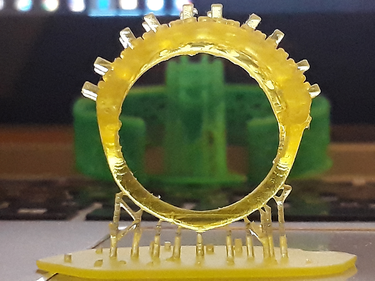

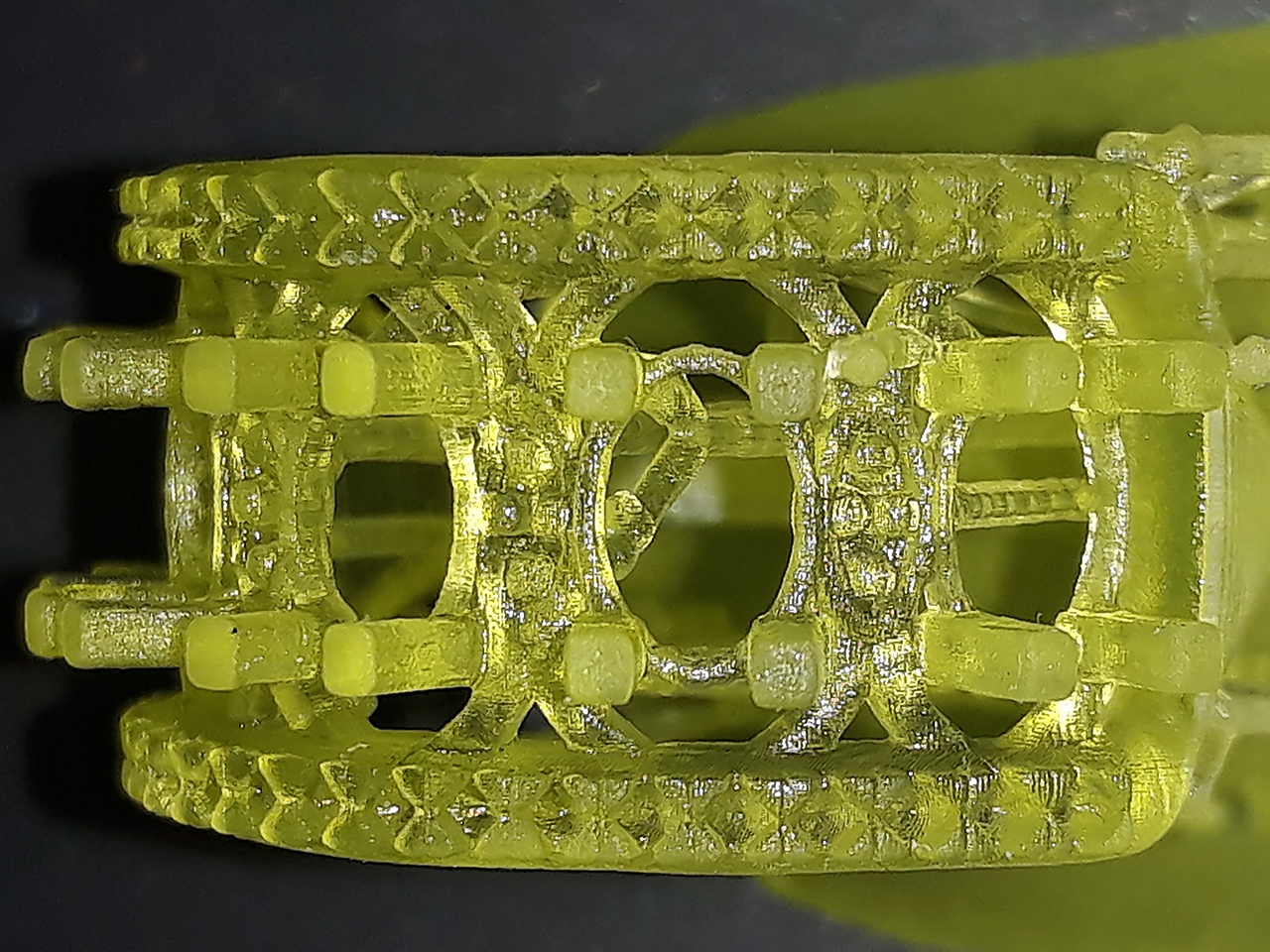

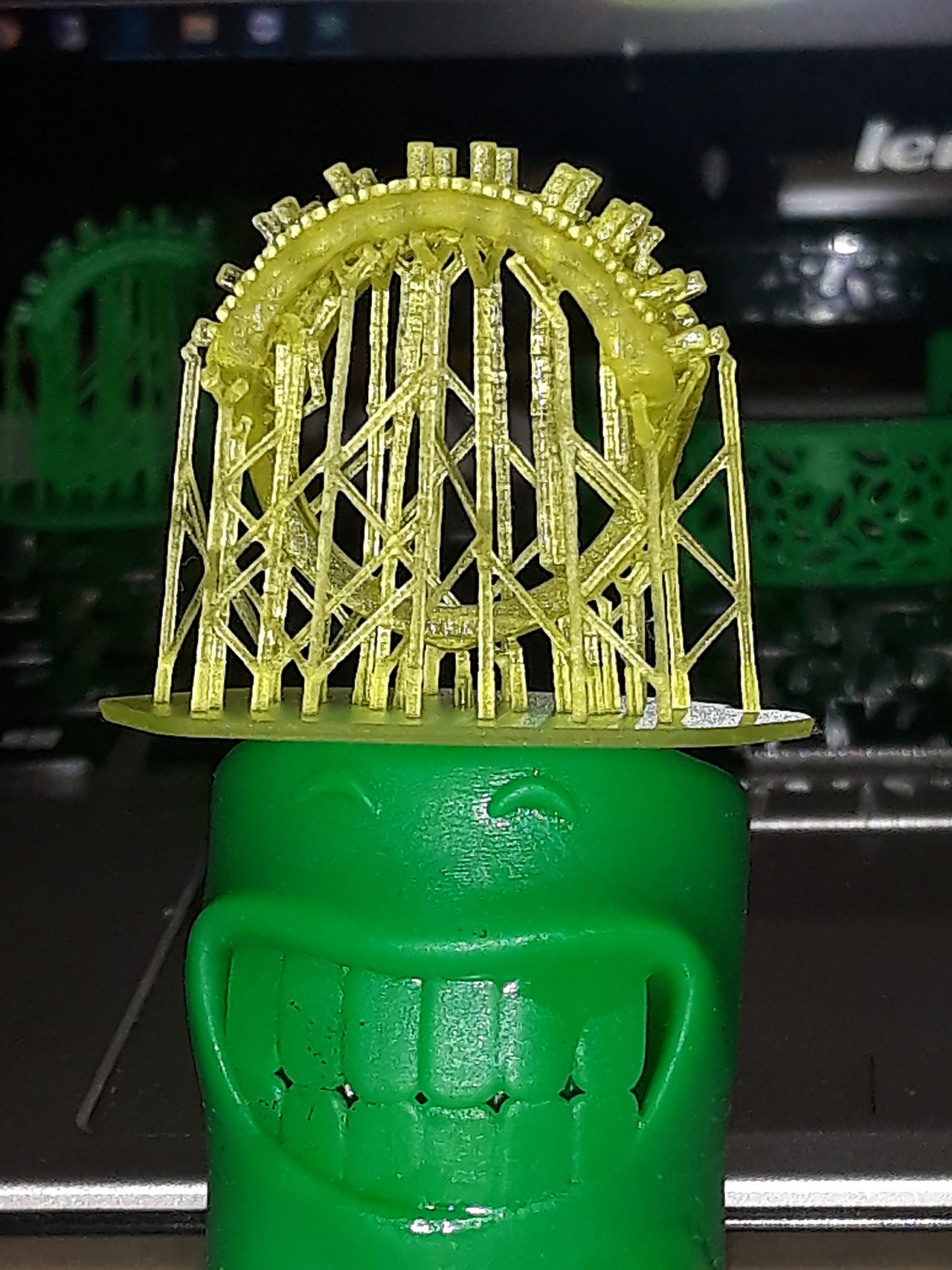

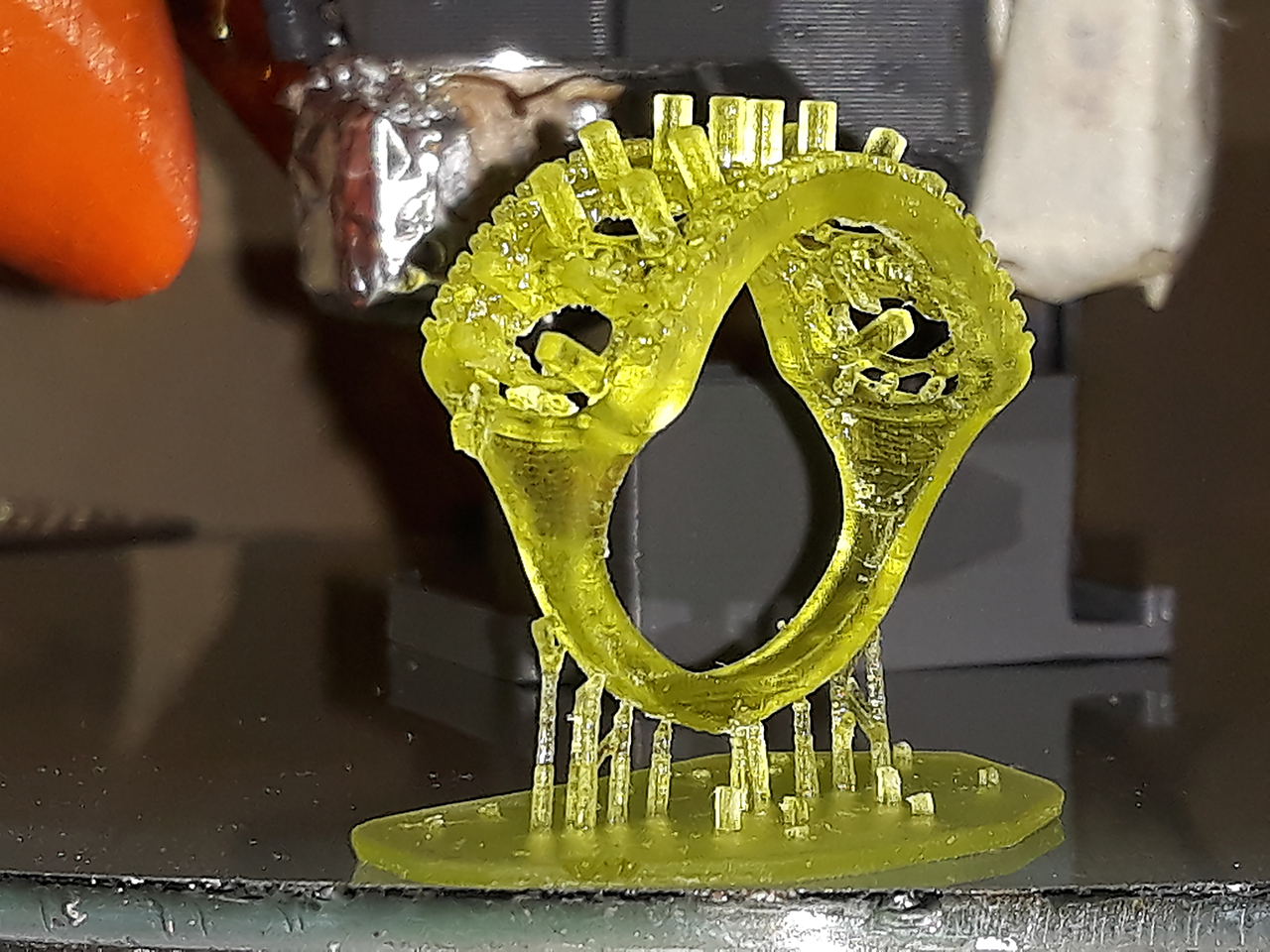

Вот и колечко получилось.
Прочное, эластичное.
Первые 3 слоя 0.1, засветка на всю для прилипания, скорость мотора низкая.
Последующие 0.1, засветка по умолчанию, скорость средняя.
После обода, верхняя часть кольца печаталась высотой слоя 0.025, скорость мотора высокая, подъём всего на три миллиметра, охлаждение отключено (ну очень быстро).
