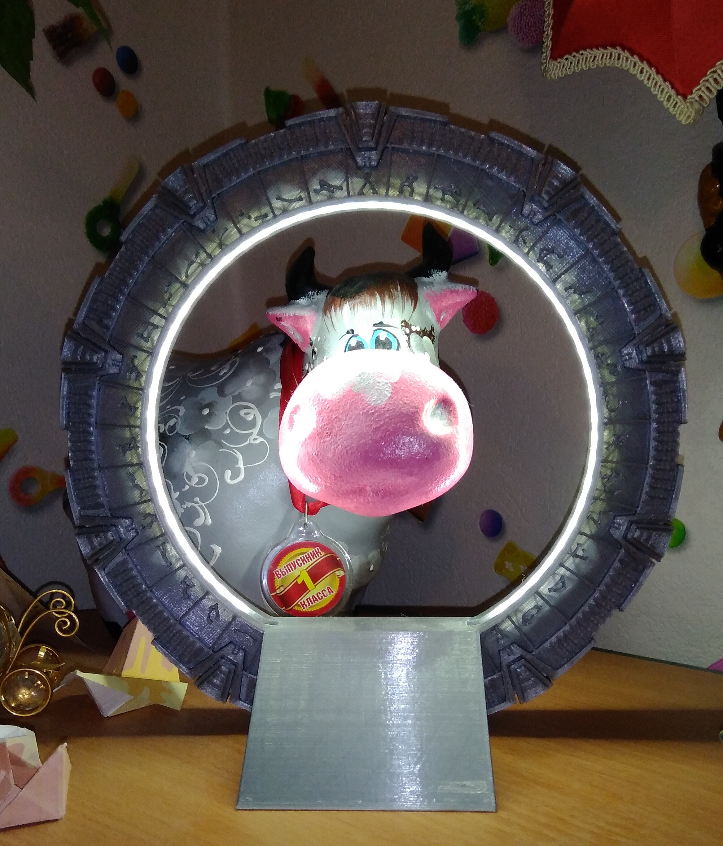

"Звездные врата" ночник, оживление... Из серии "И снова мы печатаем"
Некоторое время назад напечатал ночничок из серии "Звездные врата"... Получилось красиво, но не хватало реалистичности :)

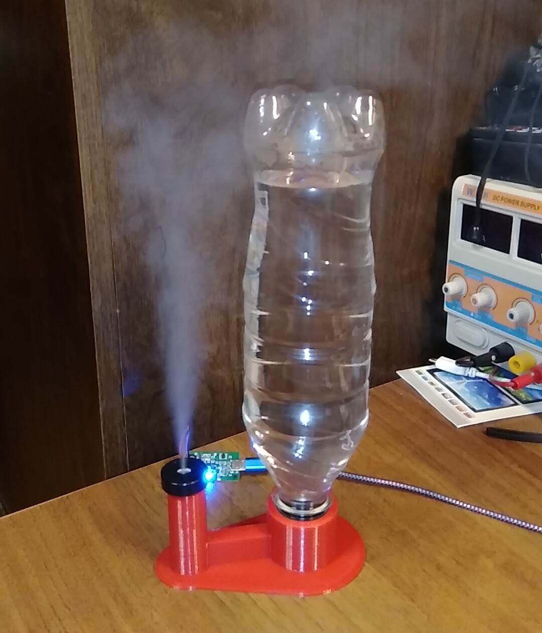

Спустя какое то время я напечатал несколько увлажнителе вот такого плана
И тут как осенило... а ведь можно их объединить и должно получиться и красиво, и натурально, и функционально...

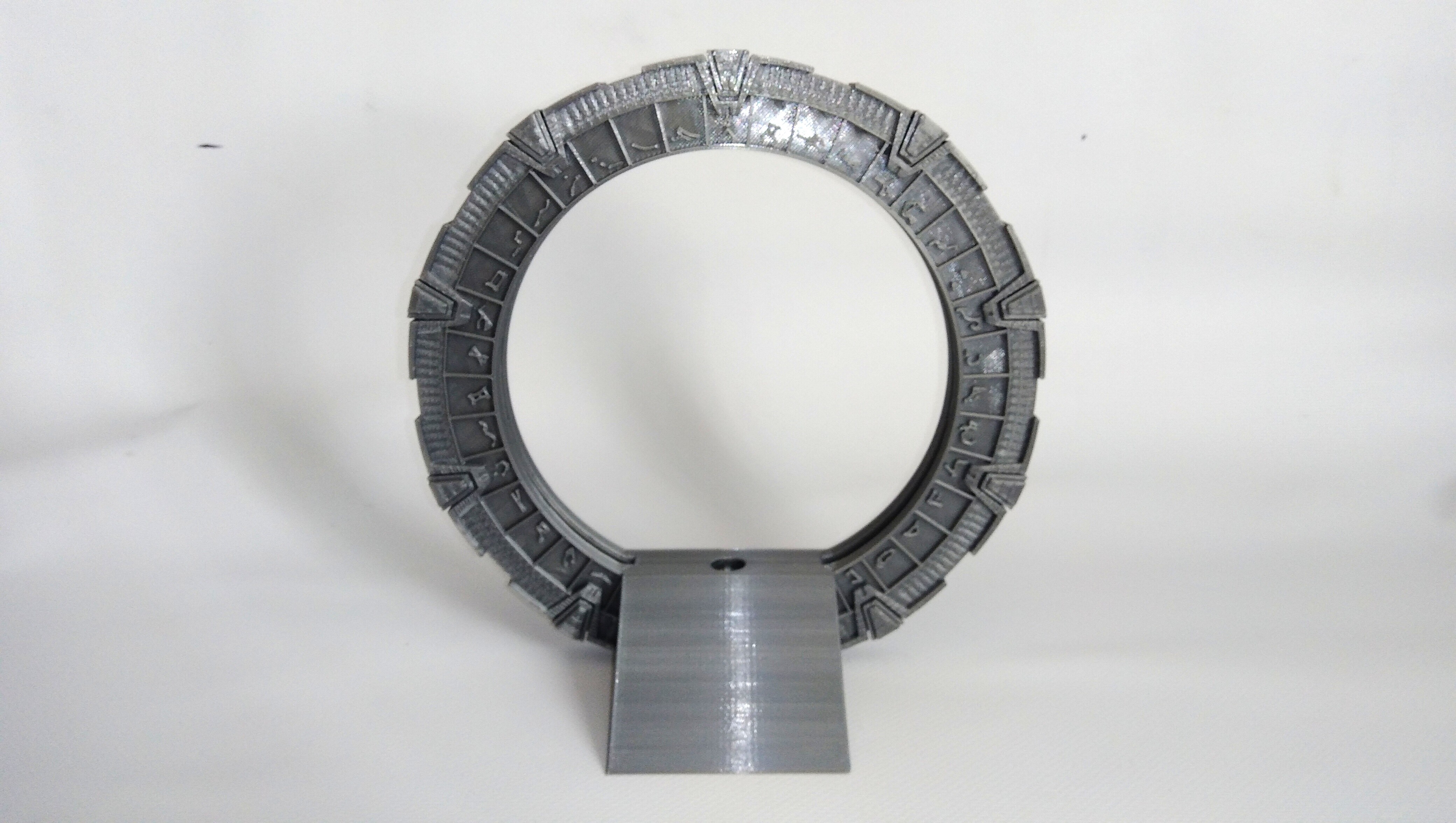

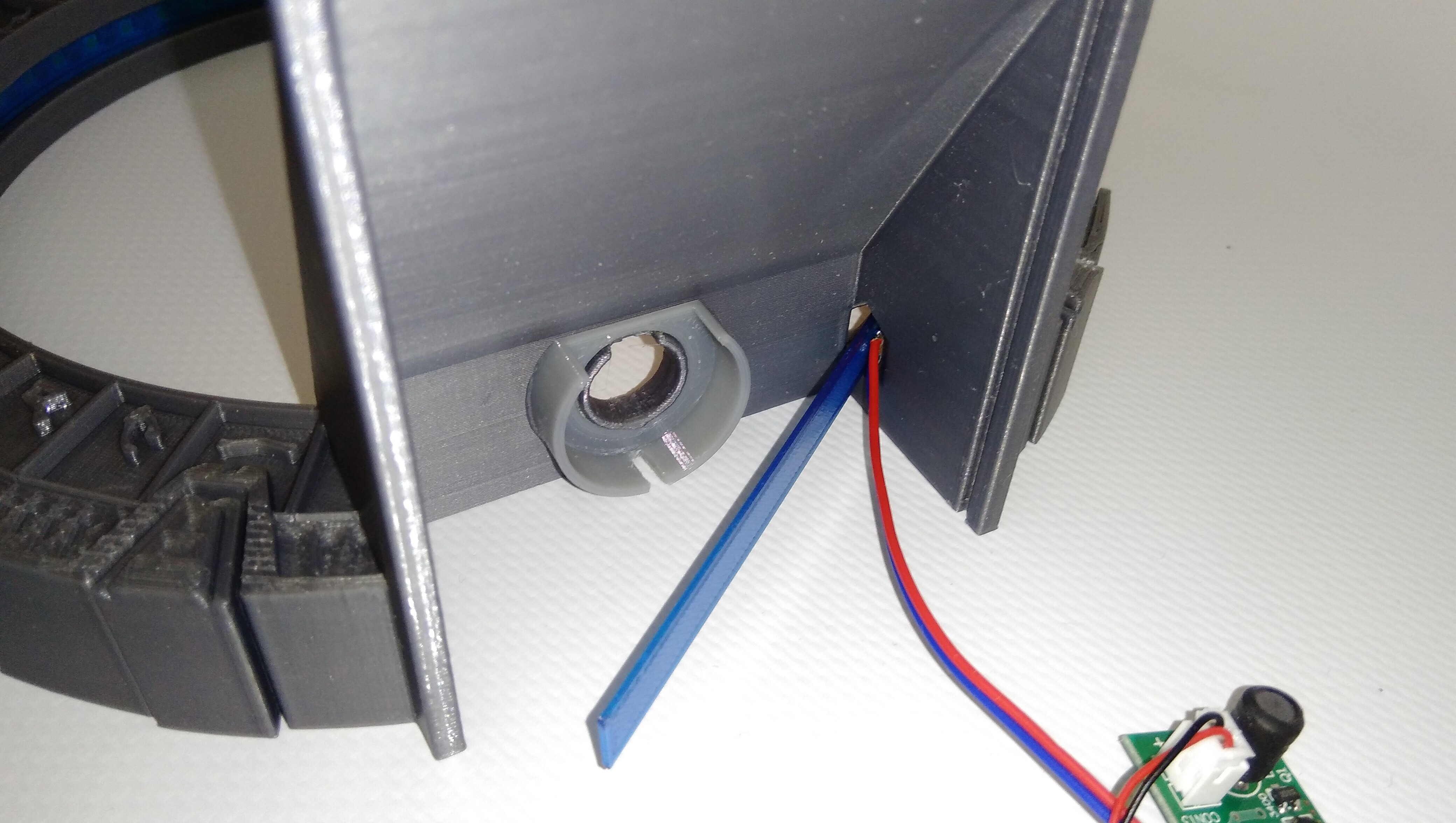

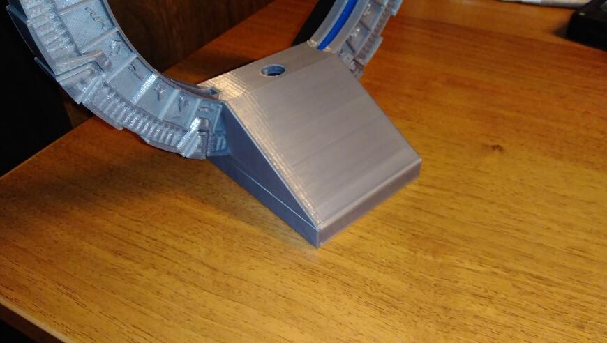

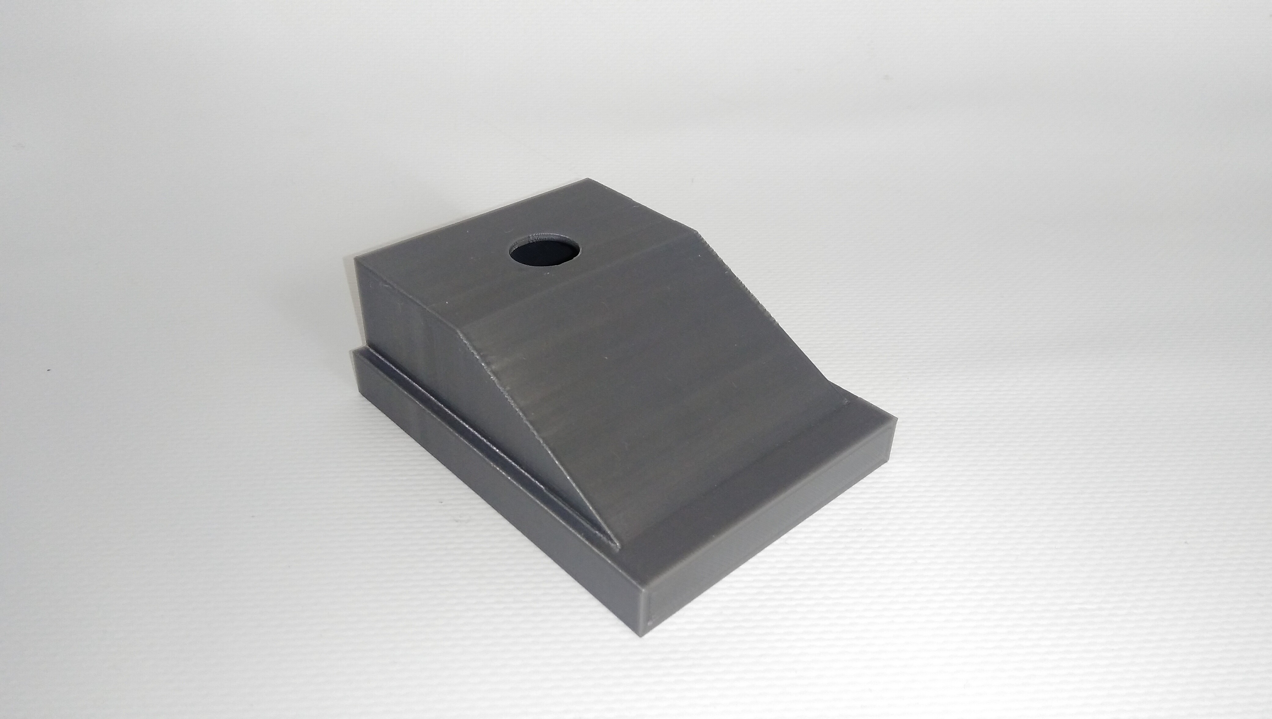

Немного доработал сами ворота, сделал отверстие для выхода струи пара
Вид спереди-
вид сзади-

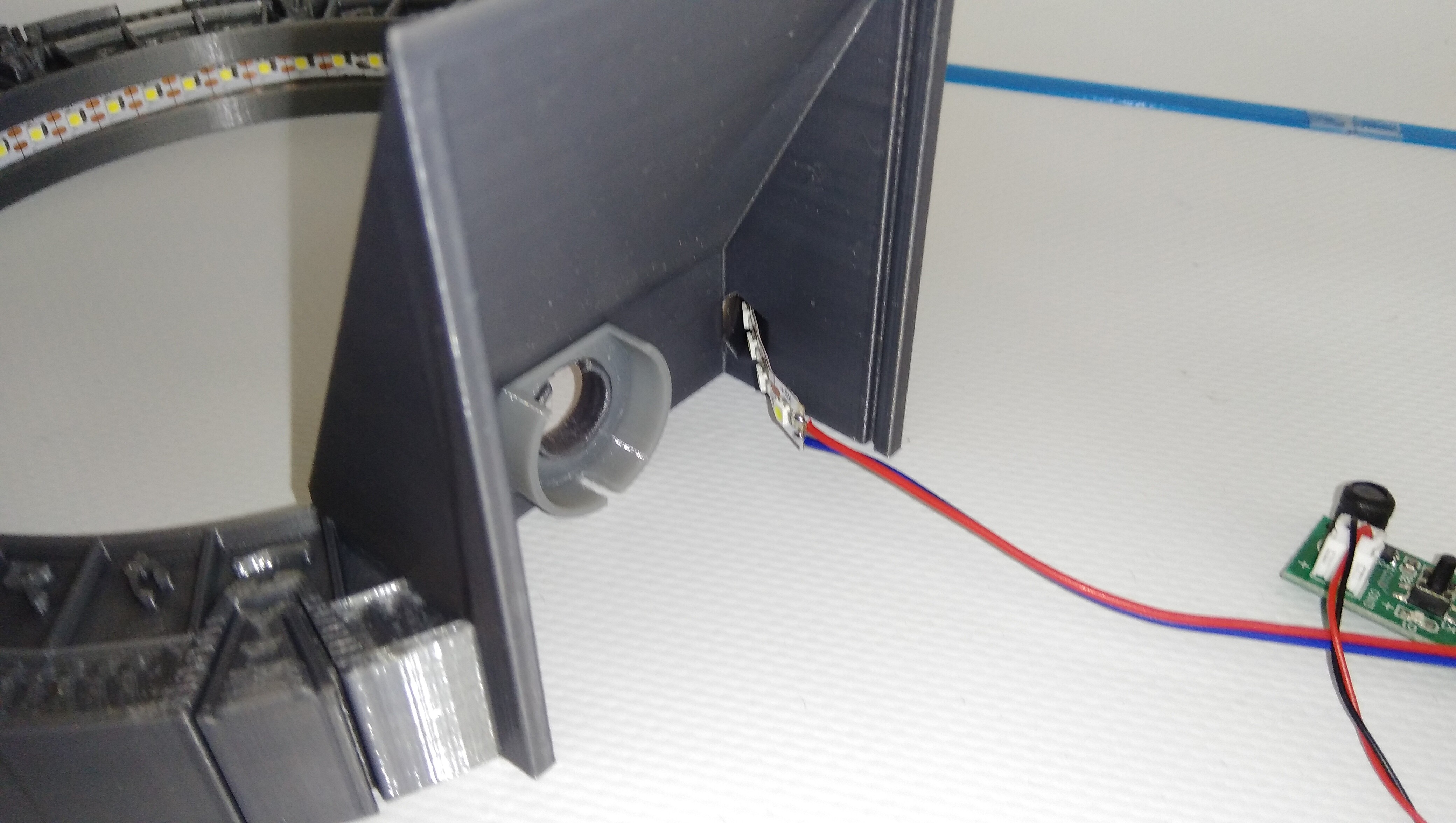

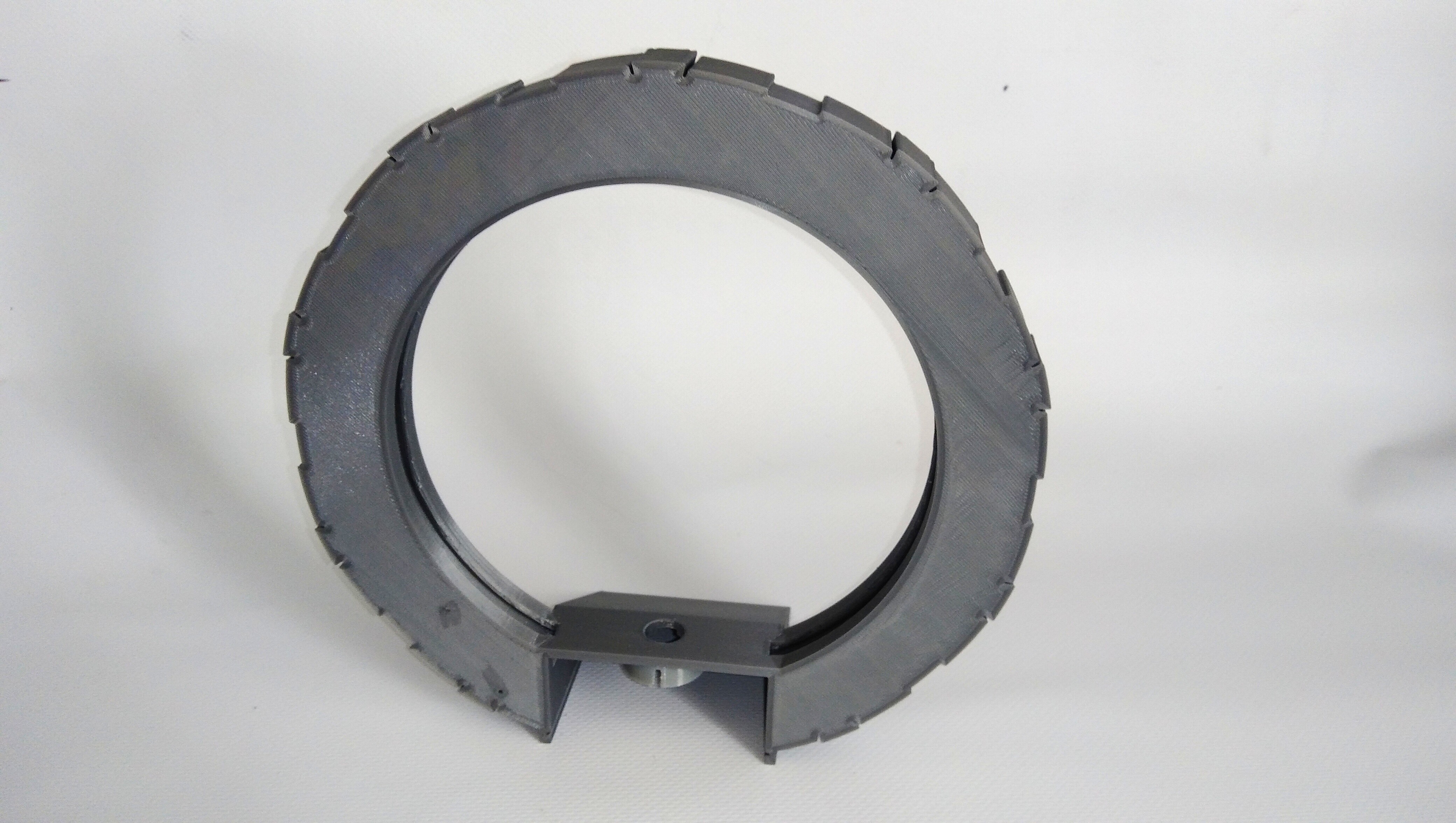

Напечатал и вклеил направляющую для испарителя

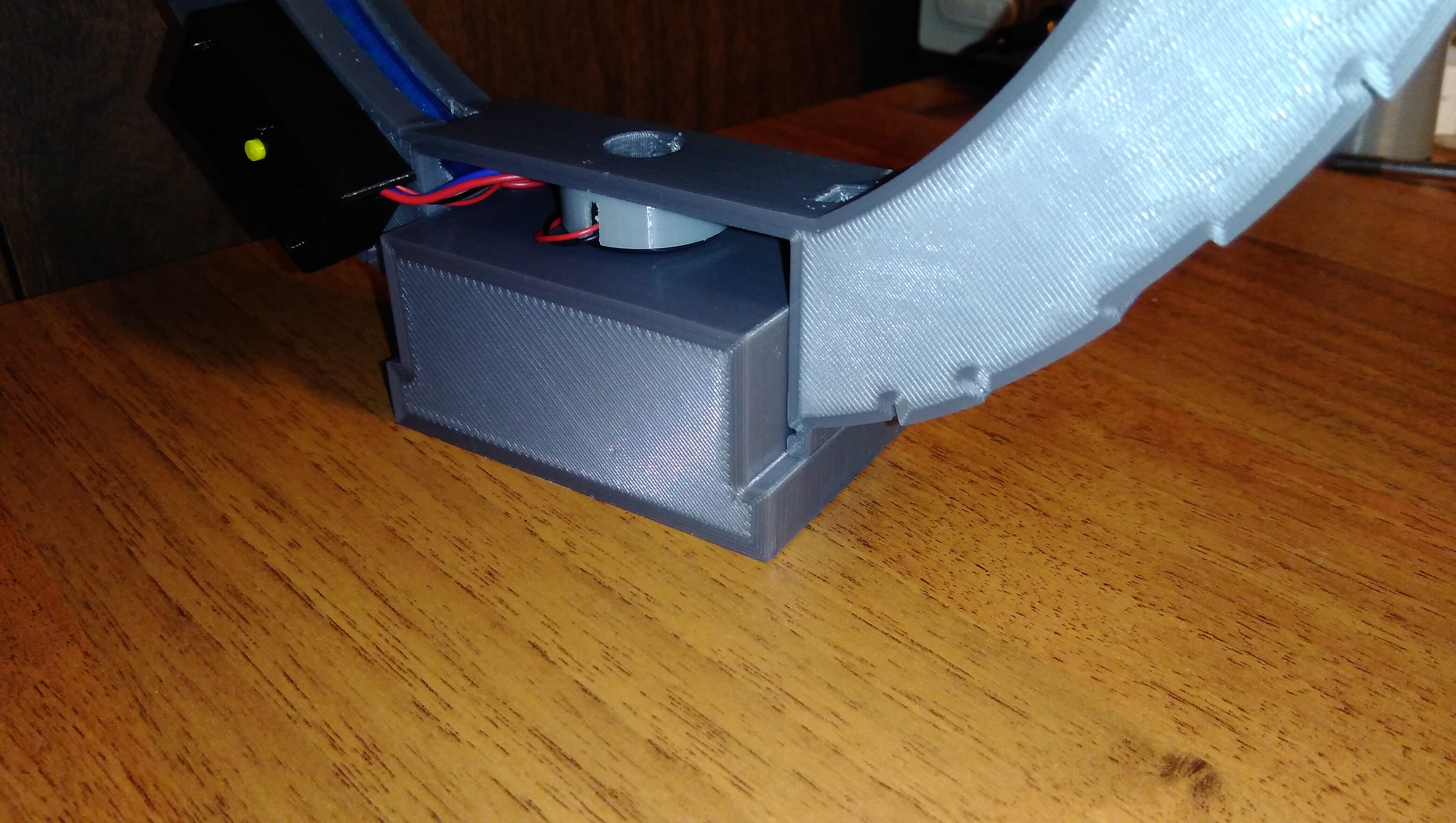

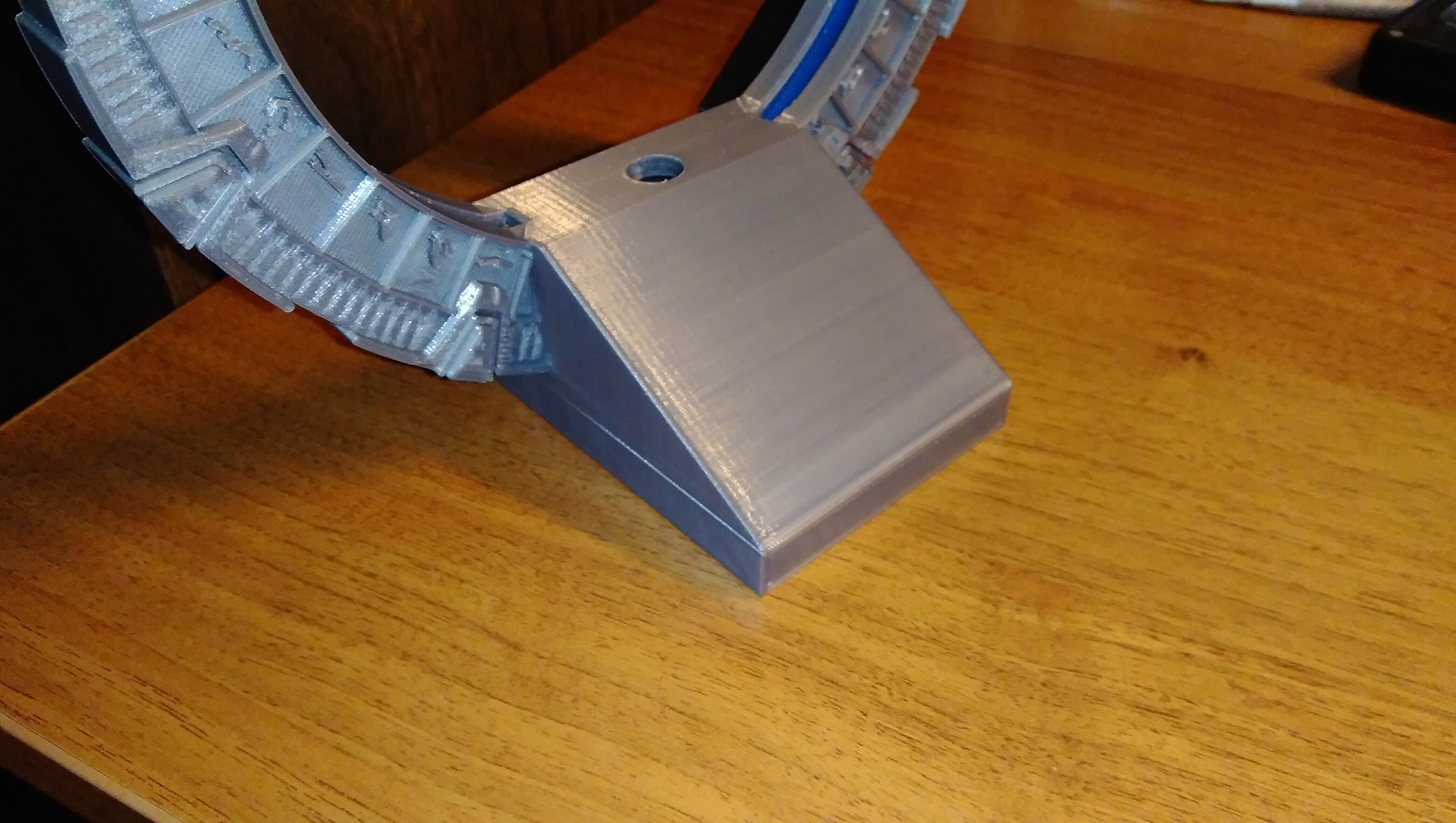

Напечатал небольшой резервуар для воды, на него и ставятся ворота-

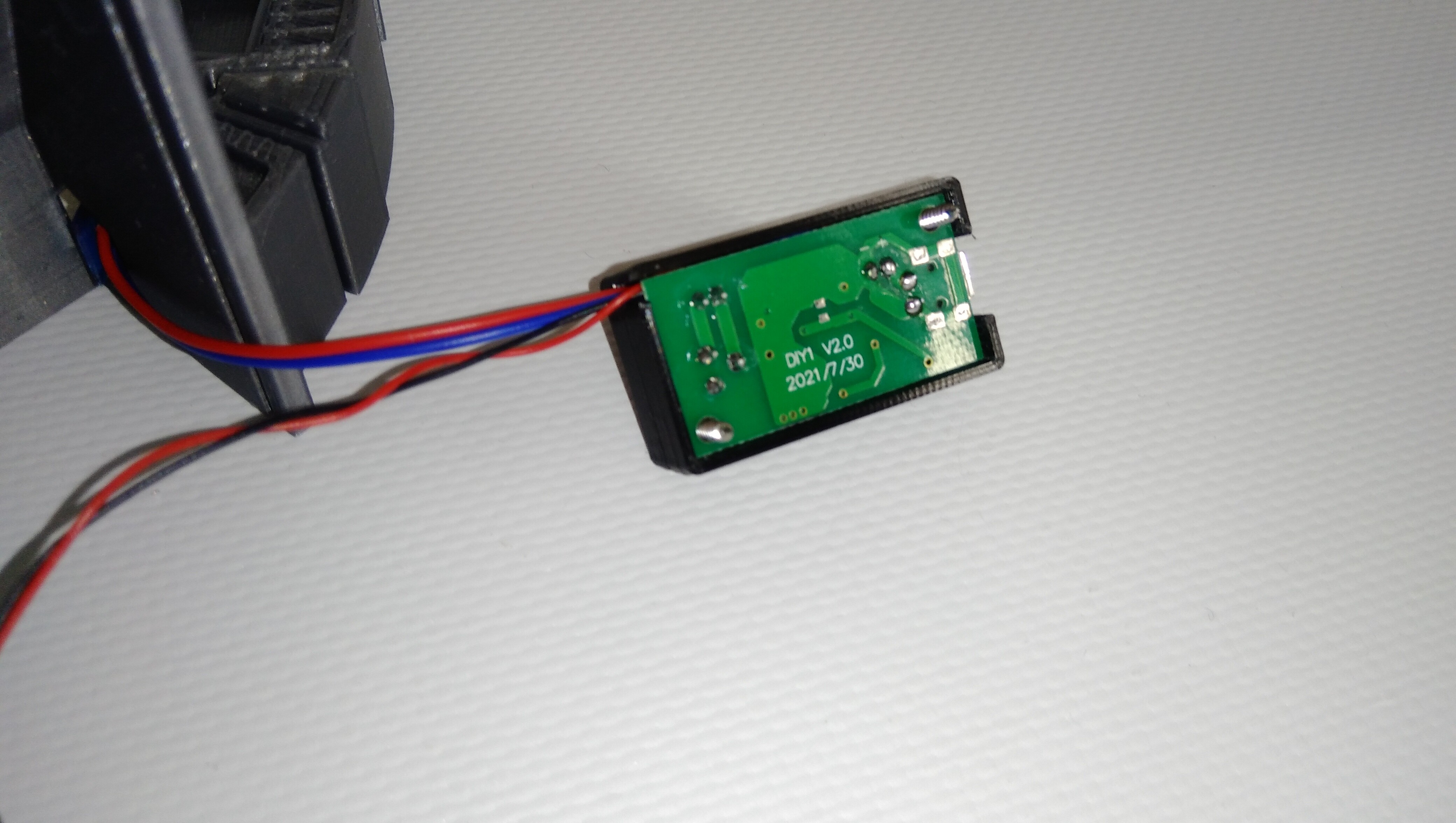

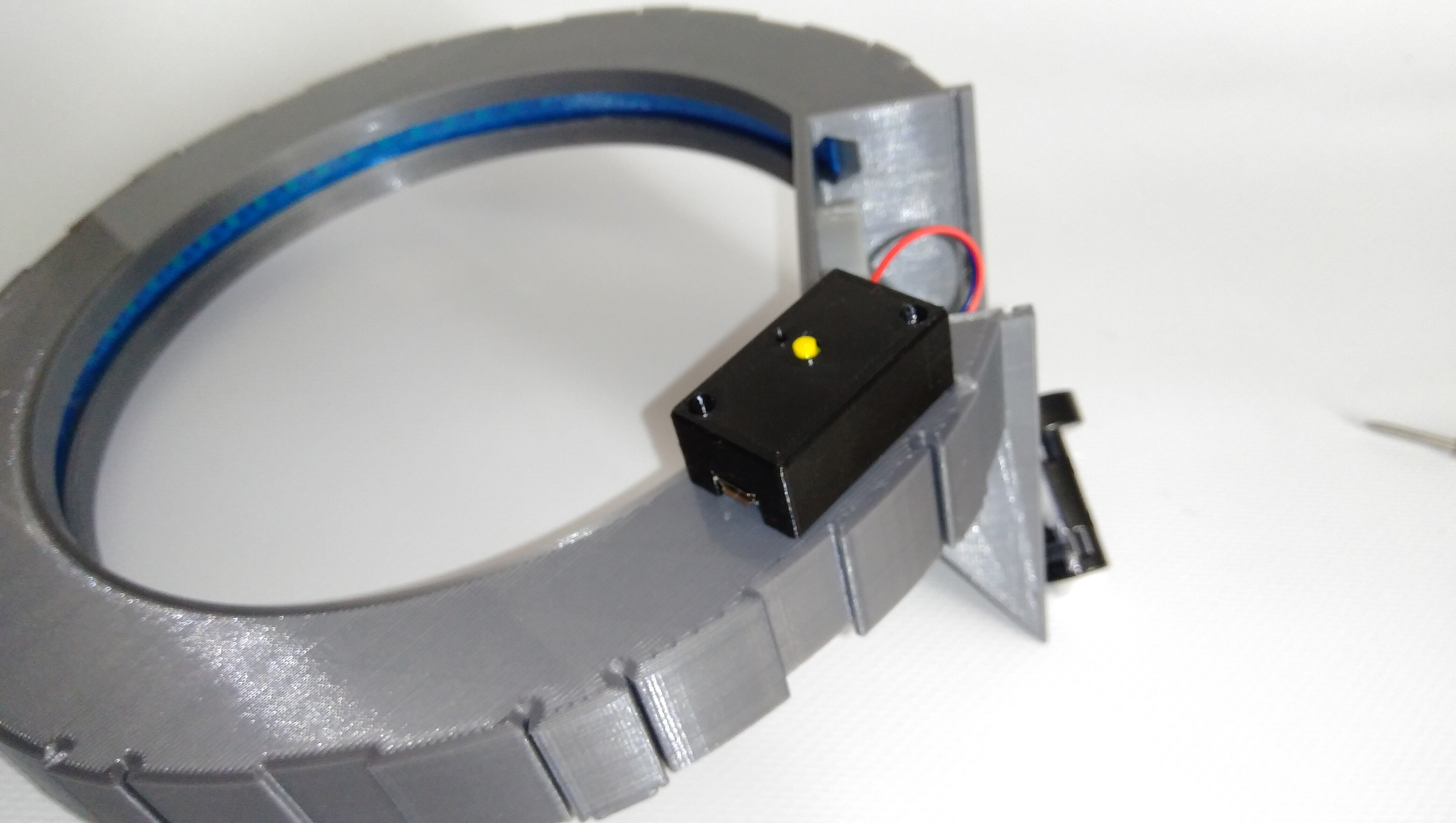

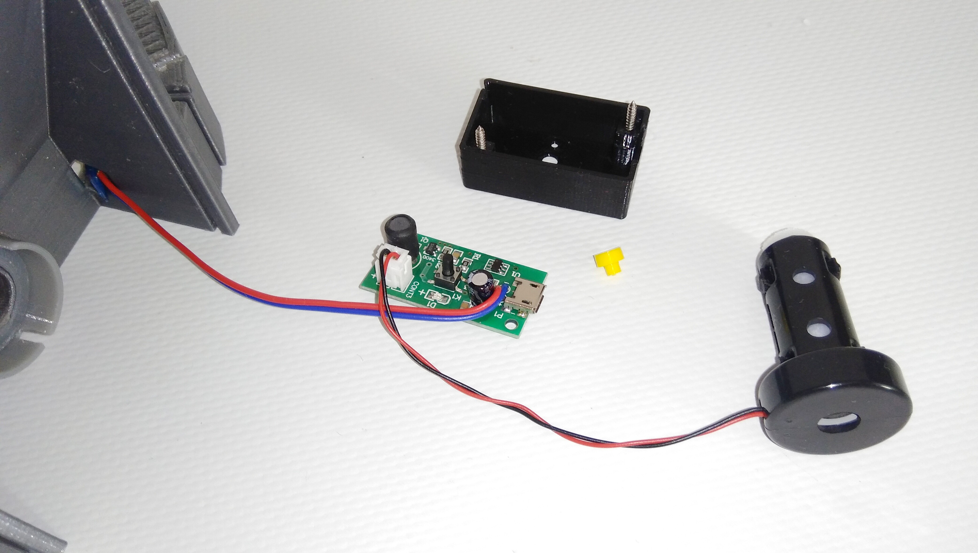

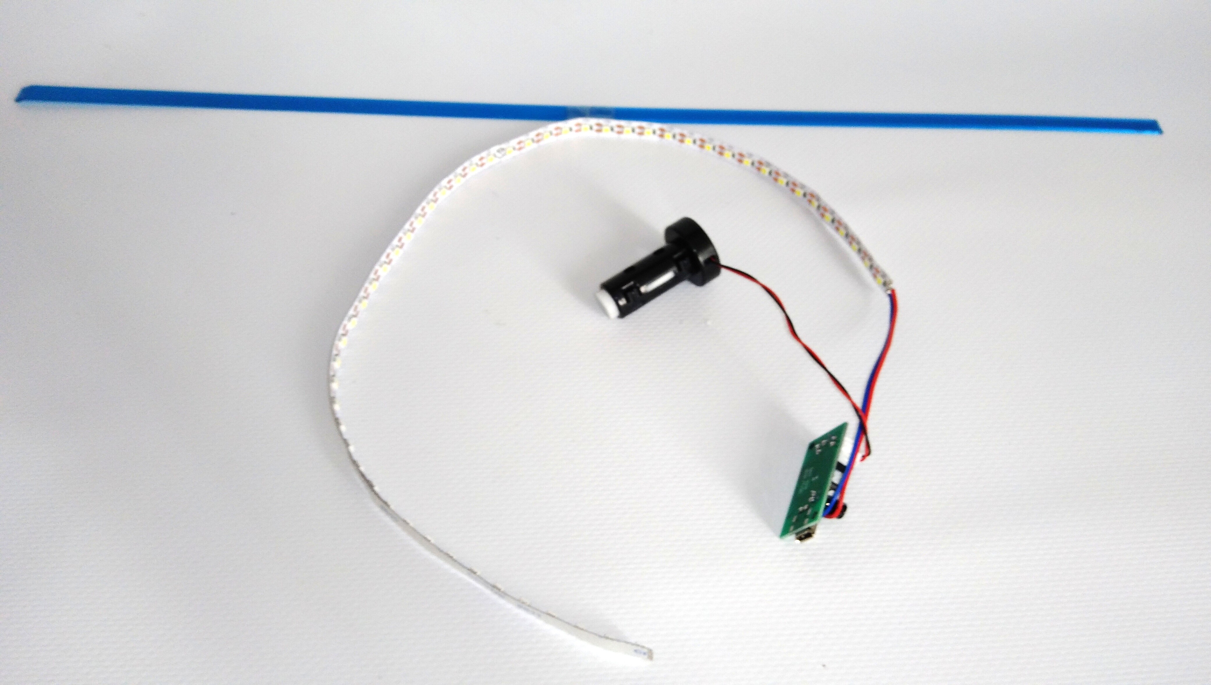

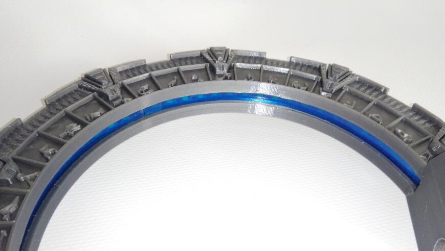

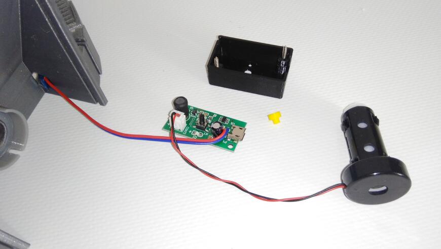

Взял готовую плату с испарителем, подпаял к ней и провода для подключения светодиодной ленты. Напечатал из прозрачного синего пластика светофильтр, можно и белым, но тогда врата не будут как в фильме :)))
Вставил ленту и затем рассеиватель...
Получилось вот так -
Синий рассеиватель немного длинное чем нужно и состоит из 2ух полосок, для удобства впихивания, полоски склеил скотчем встык. Полоски получаются немного длиннее чем нужно, лишнее откусываем.

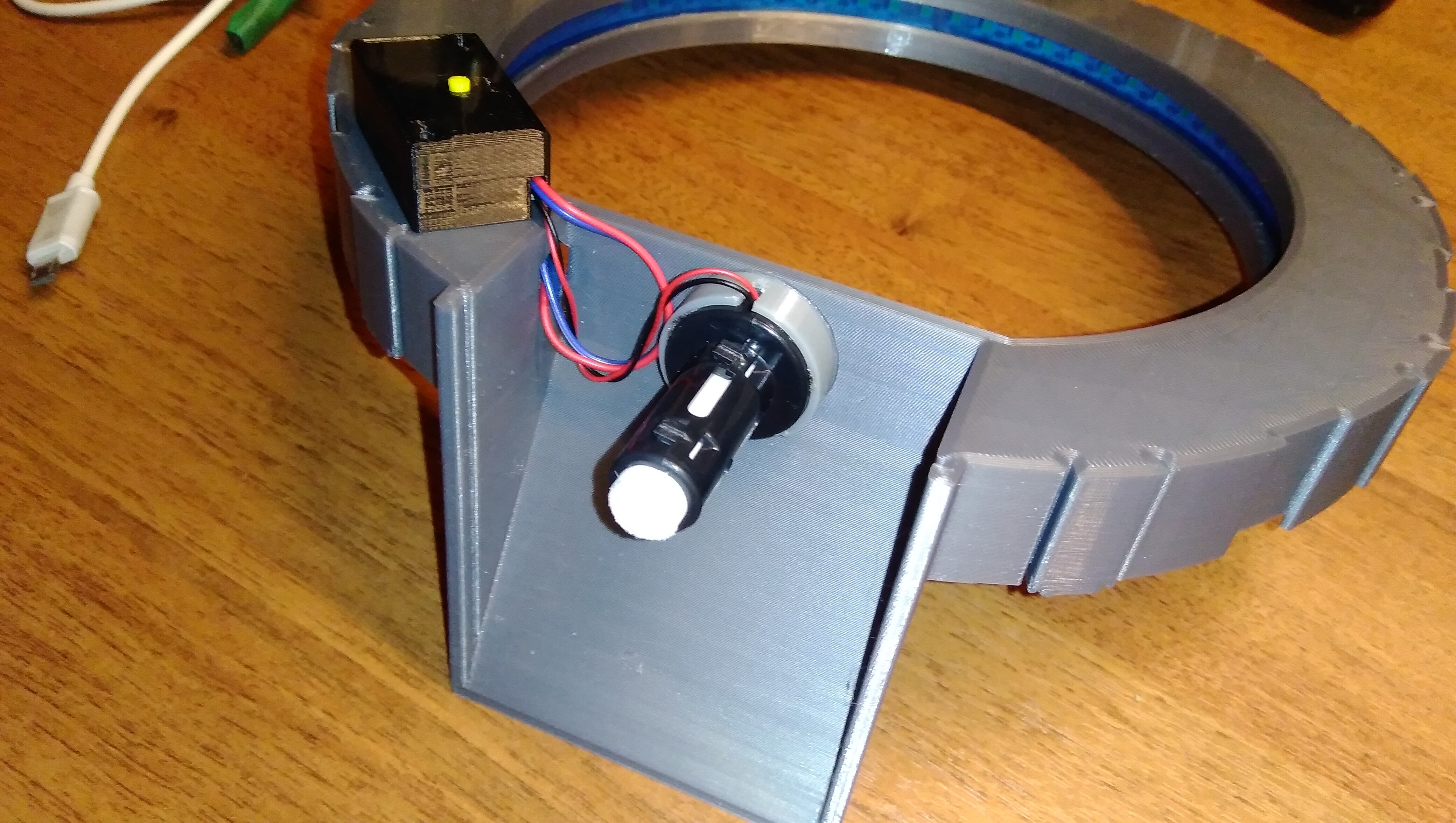

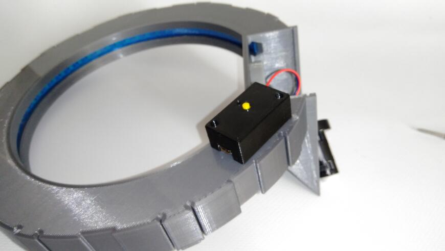

Затем аккуратно плату управления вкладываем в корпус с кнопкой
и крепим на самих вратах при помощи маленьких саморезиков (2.5х12)

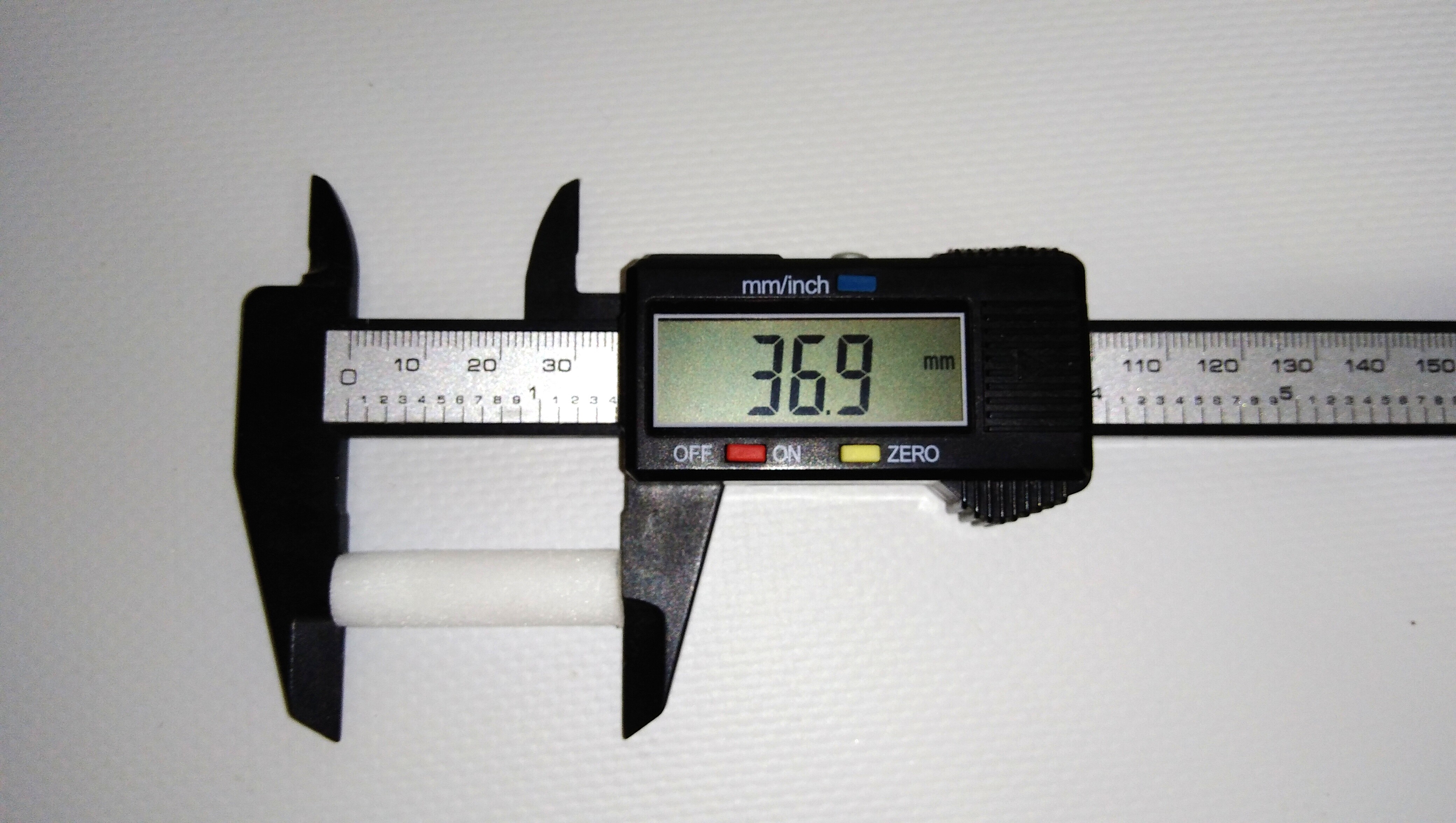

Для нормальной работы испарителя нужно штатный фильтр укоротить до примерно 37мм. Длиннее не нужно, т.к. упрется в дно и не даст воротам опуститься на основание, а короче тоже не желательно, тогда всю воду не высосет из резервуара... В общем 36-37мм это идеальный размер.

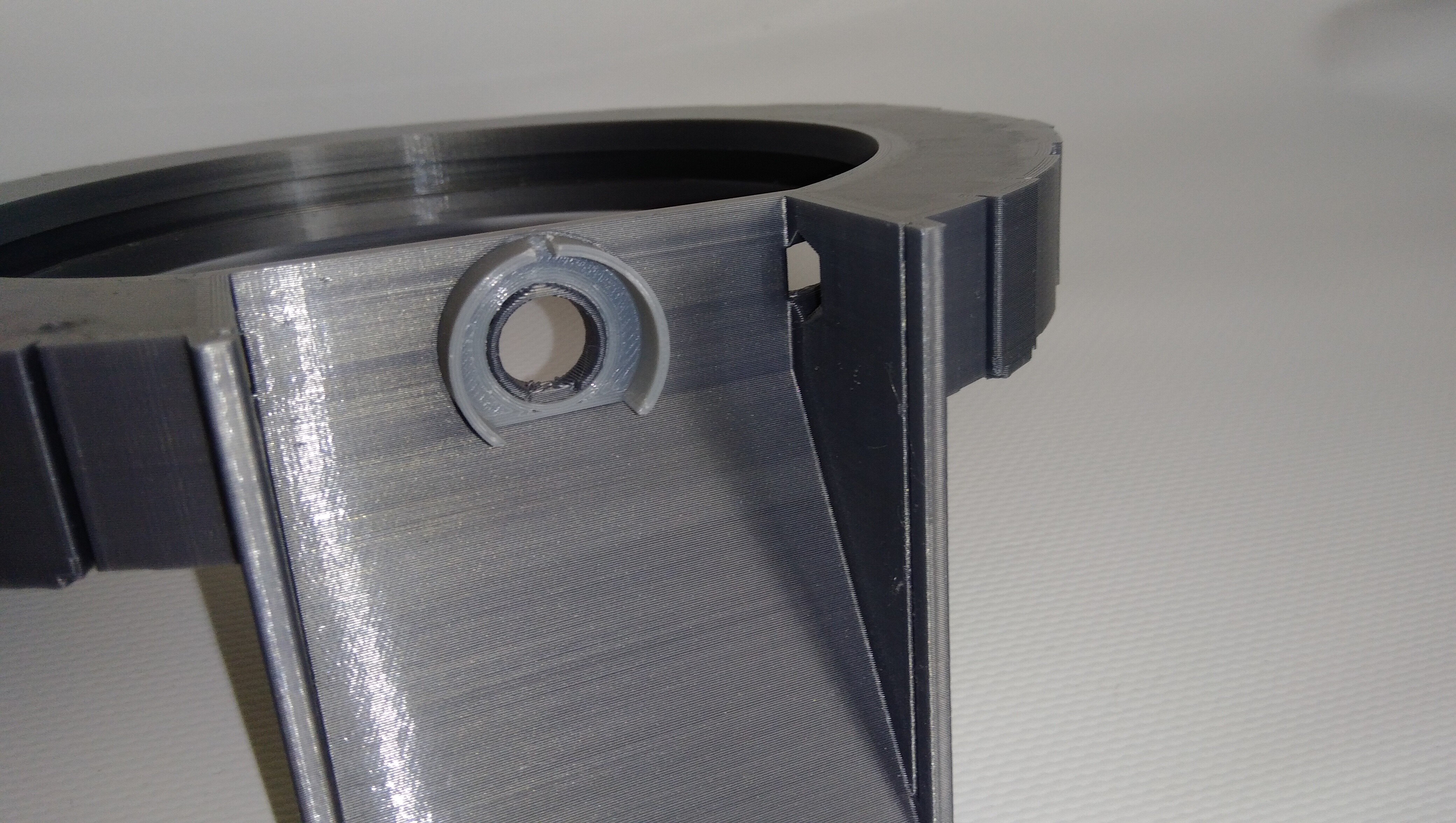

Сам испаритель приклеил к направляющему кольцу, для того, чтоб при поднятии врат для заполнения водой контейнера, ничего не болталось... Мне показалось это правильным решением... время покажет :)
Провода возможно прикреплю ещё и термопистолетом, но пока вроде и так нормально.

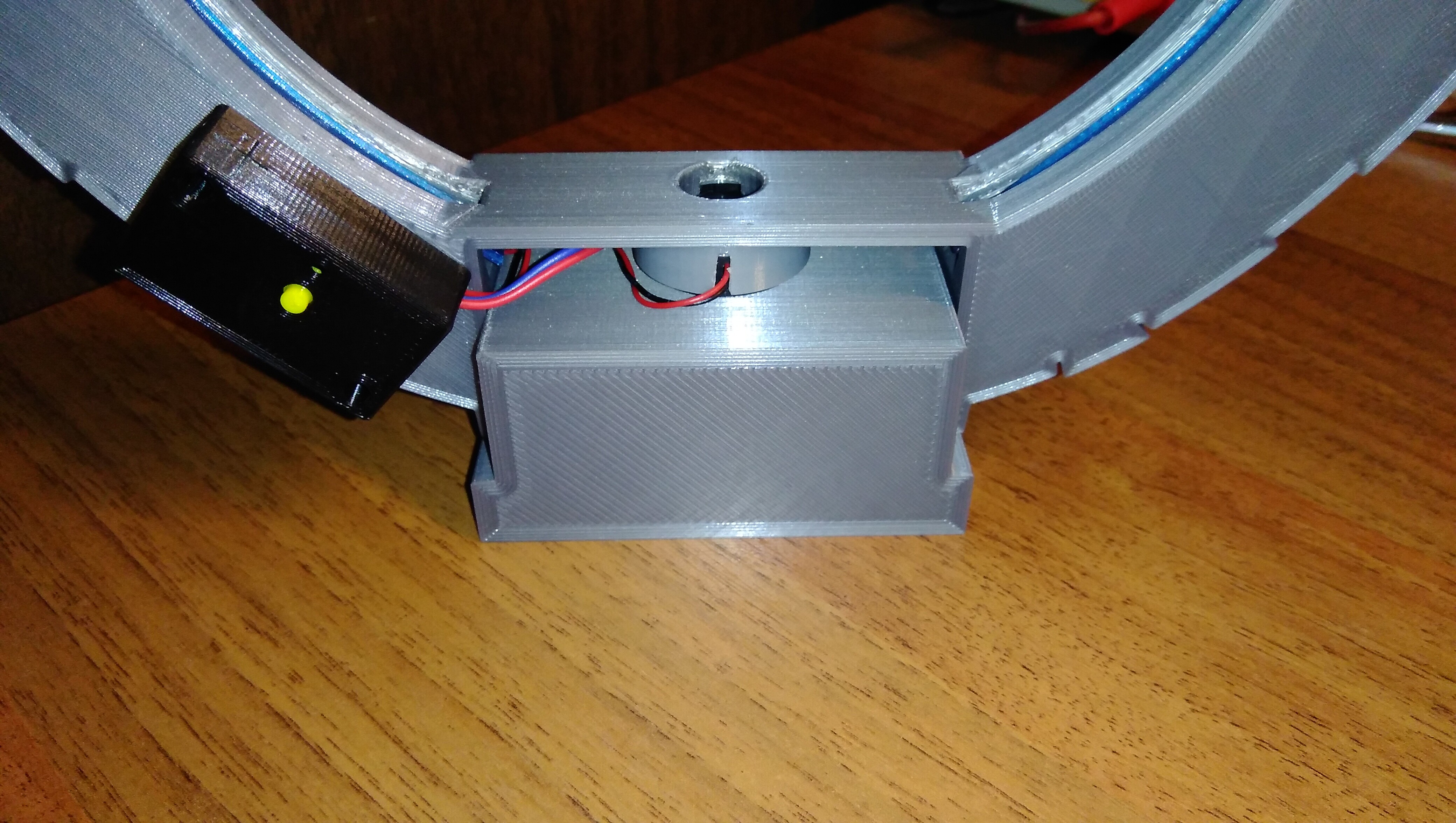

Получился вот такой вид на нижнюю часть врат, вид спереди-
вид сзади-
и немного сзади и сбоку... Контейнер выступает за пределы на 10мм назад.
Контроллер испарителя имеет таймер на отключение 4 часа. Одной заправки воды хватает до автоотключения.
В общем получилось классненько !
