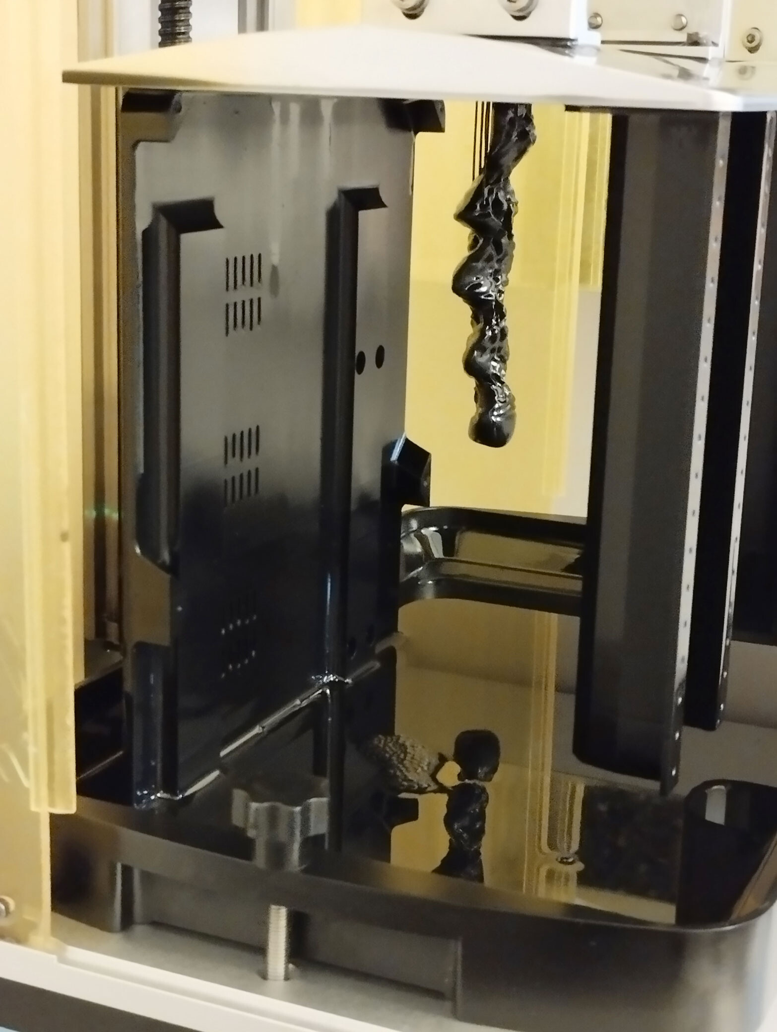

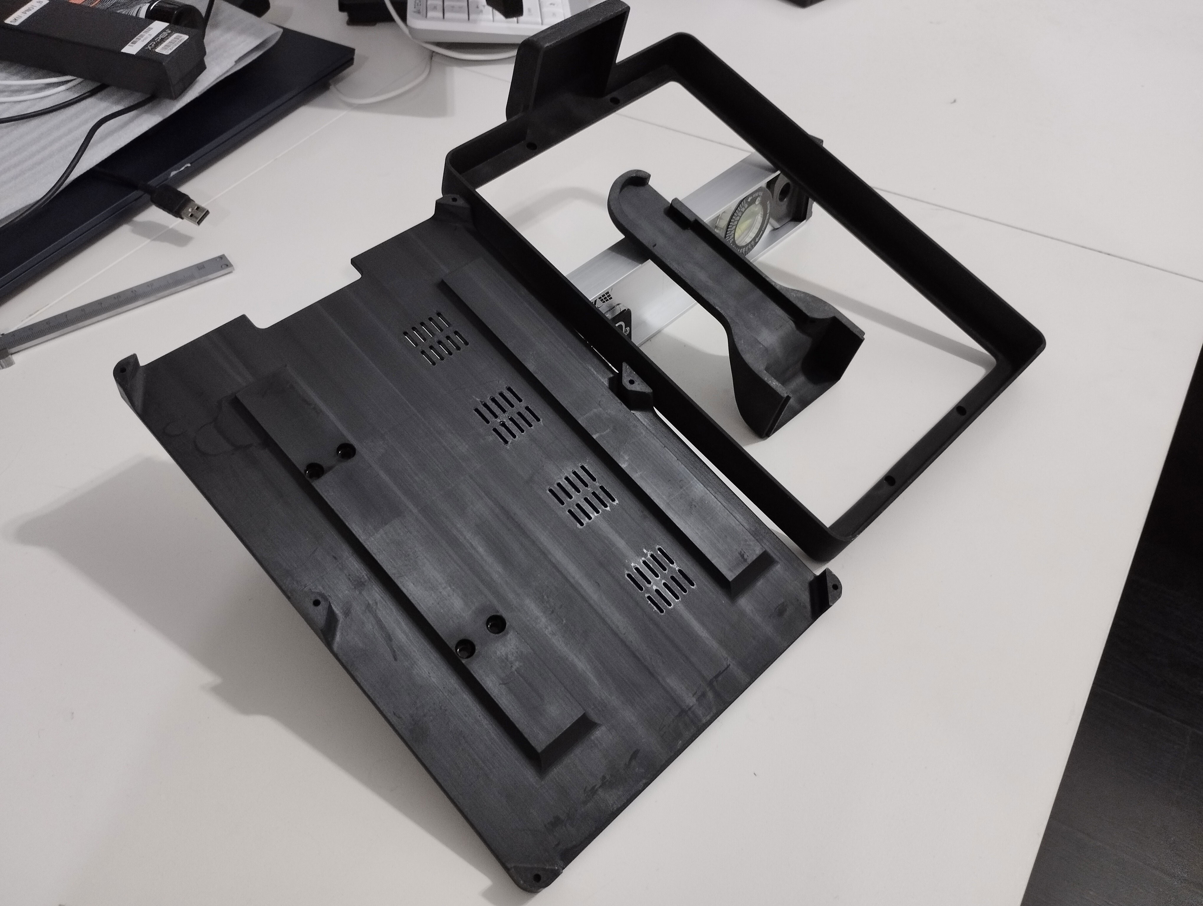

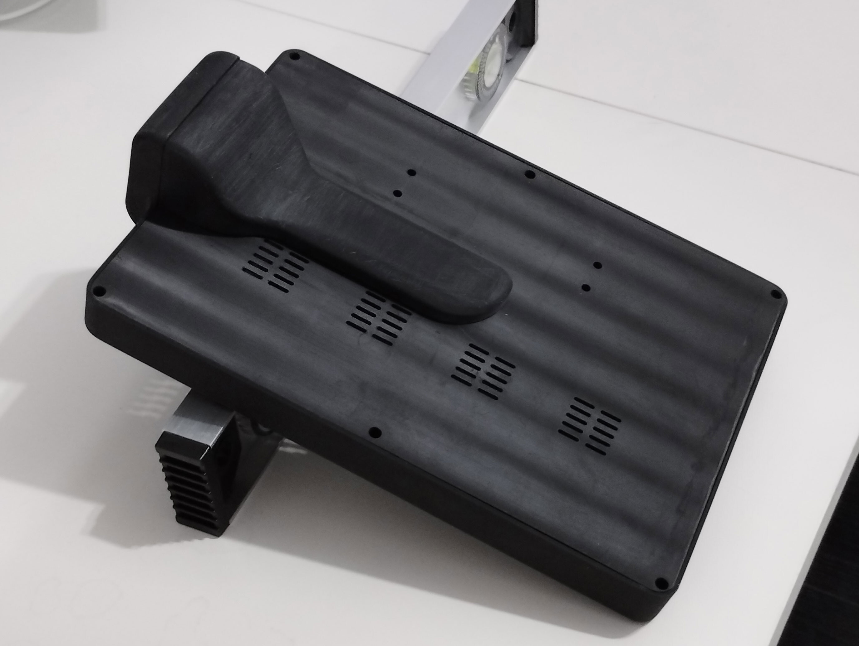

Описание: ко мне обратился заказчик со словами: "я потратил кучу денег и времени на ФДМ, но получил только сопли и кривые принты. Сделайте мне красиво". И я сделал. На фото детали управляющего планшета для пром. техники (там сзади шлейф выходит). Сложность была в том, что это не только большие, но ещё и тонкие детали, особенно рамка.

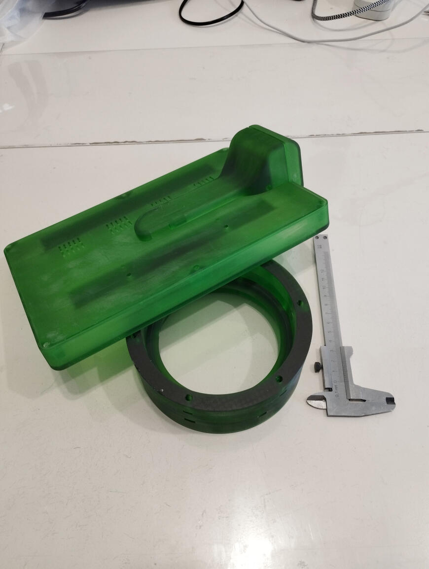

Первоначально я отпечатал их из Anycubic Basic (фотка в конце) и они сгодились разве что примерить внутрянку. Потому что 7% усадки даёт чудовищные результаты при таком размере деталей. Их ведёт и корёжит не смотря на любые поддержки.

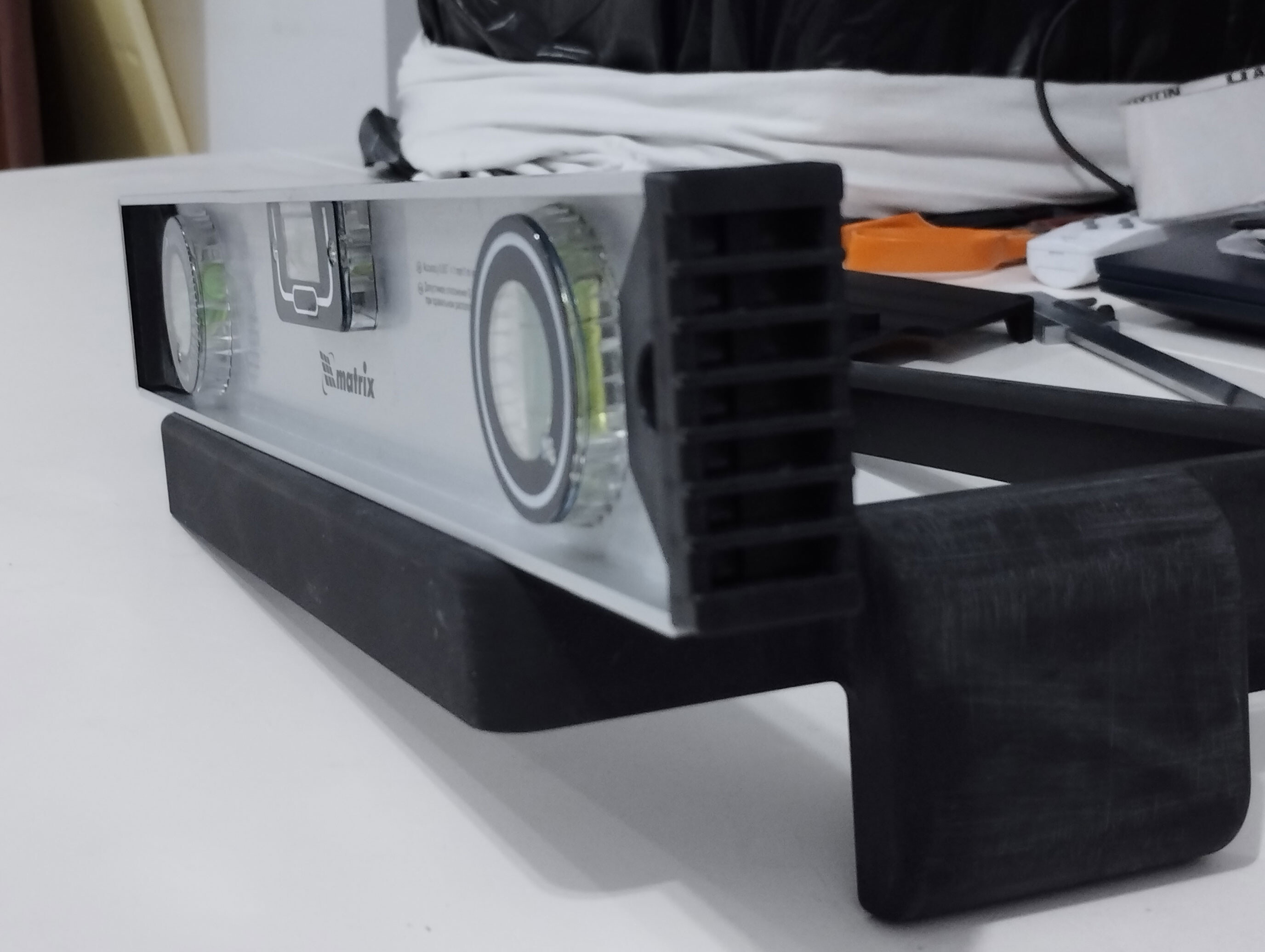

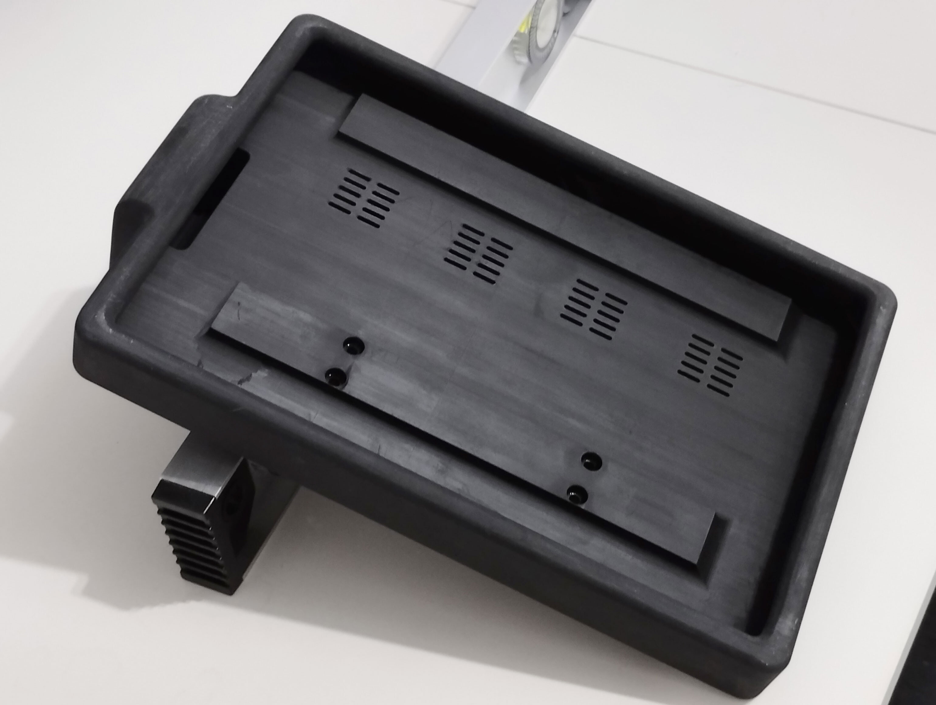

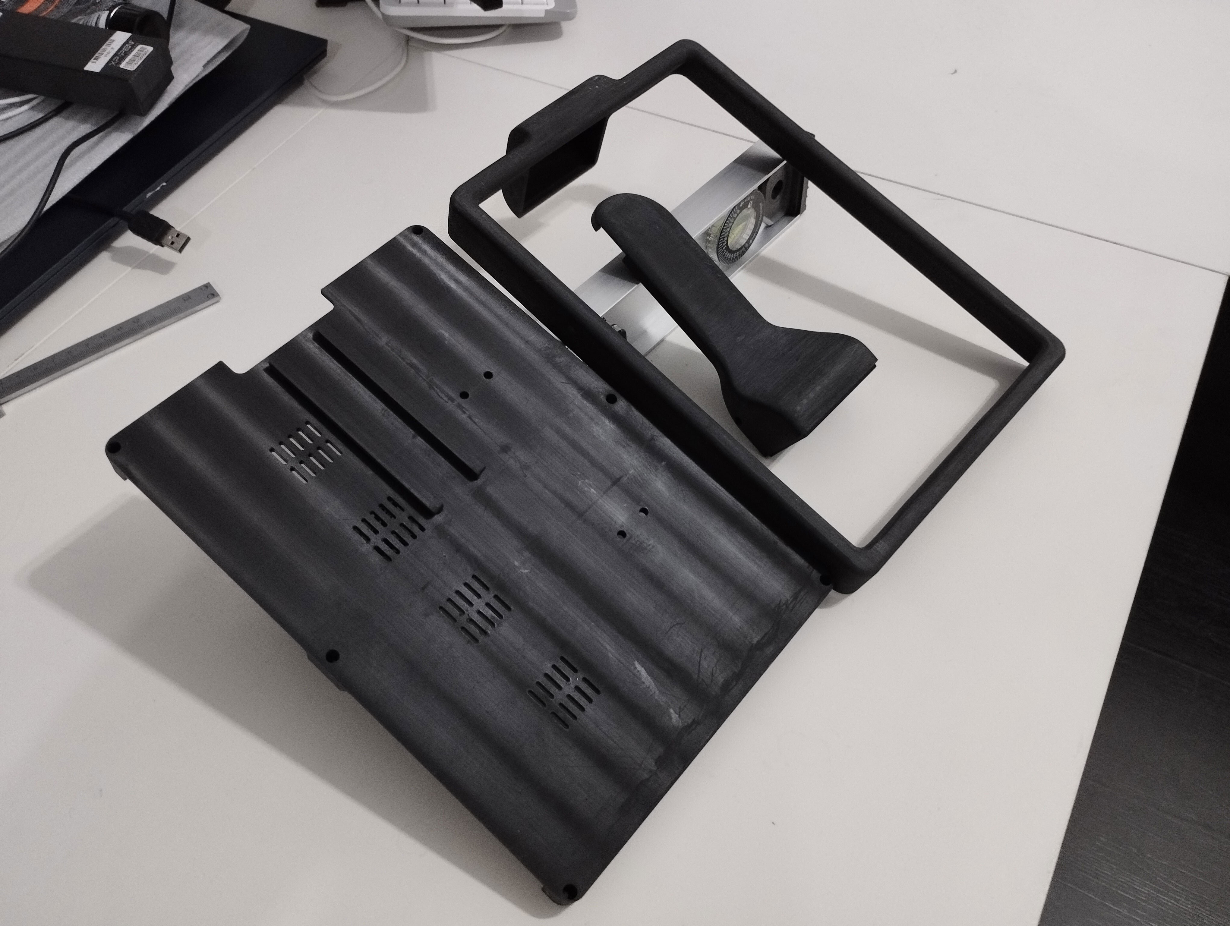

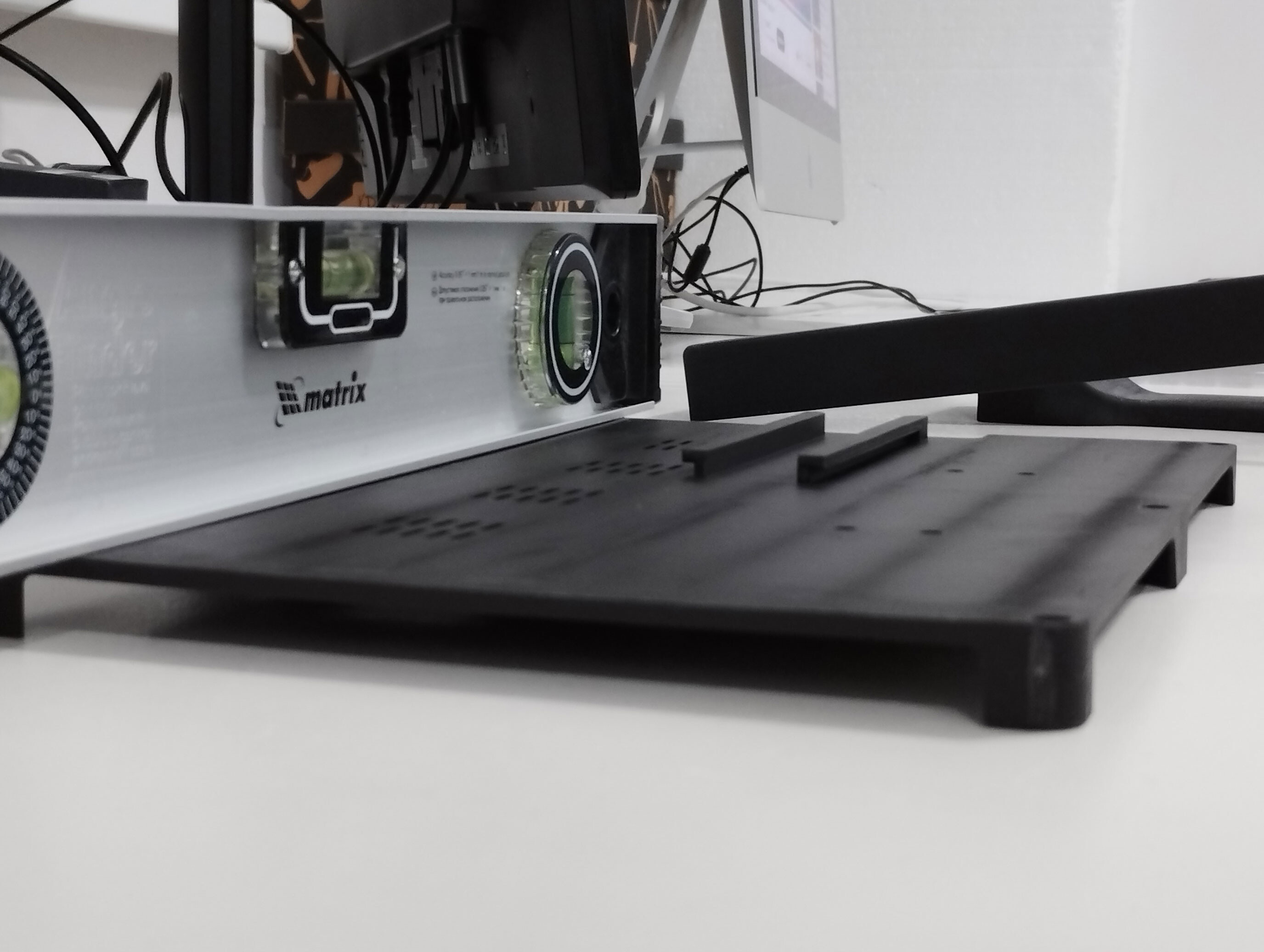

Но полимер от ChiTu вывез эти демонические отпечатки. У него усадка всего 0.5%, примерно как у дорогого Harz Lab Industrial ABS. Поэтому детали было решено переделать, причём задняя крышка печаталась вообще почти без поддержек. Кроме двух палочек для пазов, хотя можно было обойтись и без них, просто тупанул чутка и не скосил их горизонтальные плоскости. А для рамки я построил тонкие стенки по кругу. В итоге отличный результат и все довольны.
Принтер: Anycubic Photon M3 Max
Смола: ChiTu systems Photopolymer Rigid Black
Слои: 100мкм
