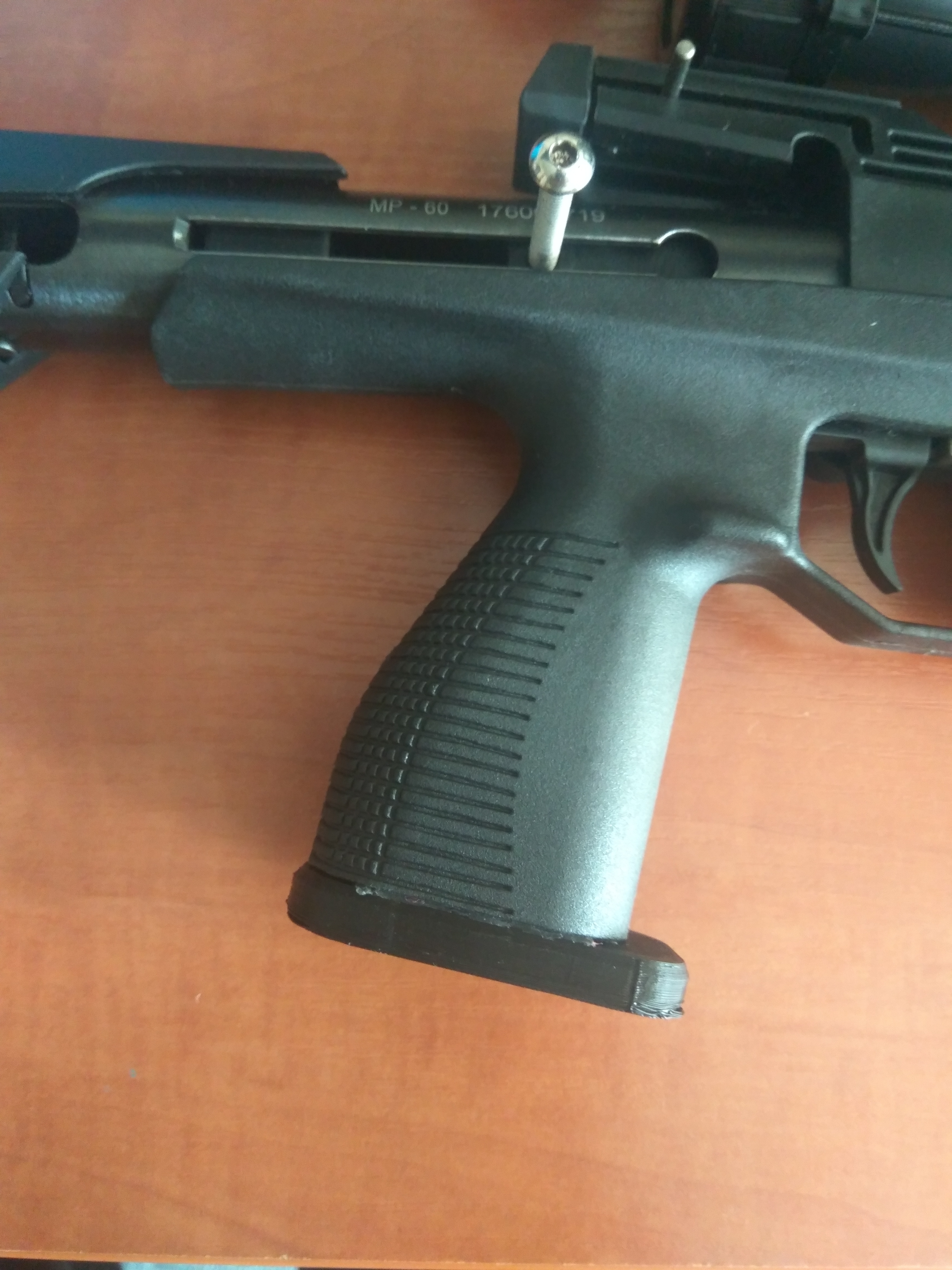

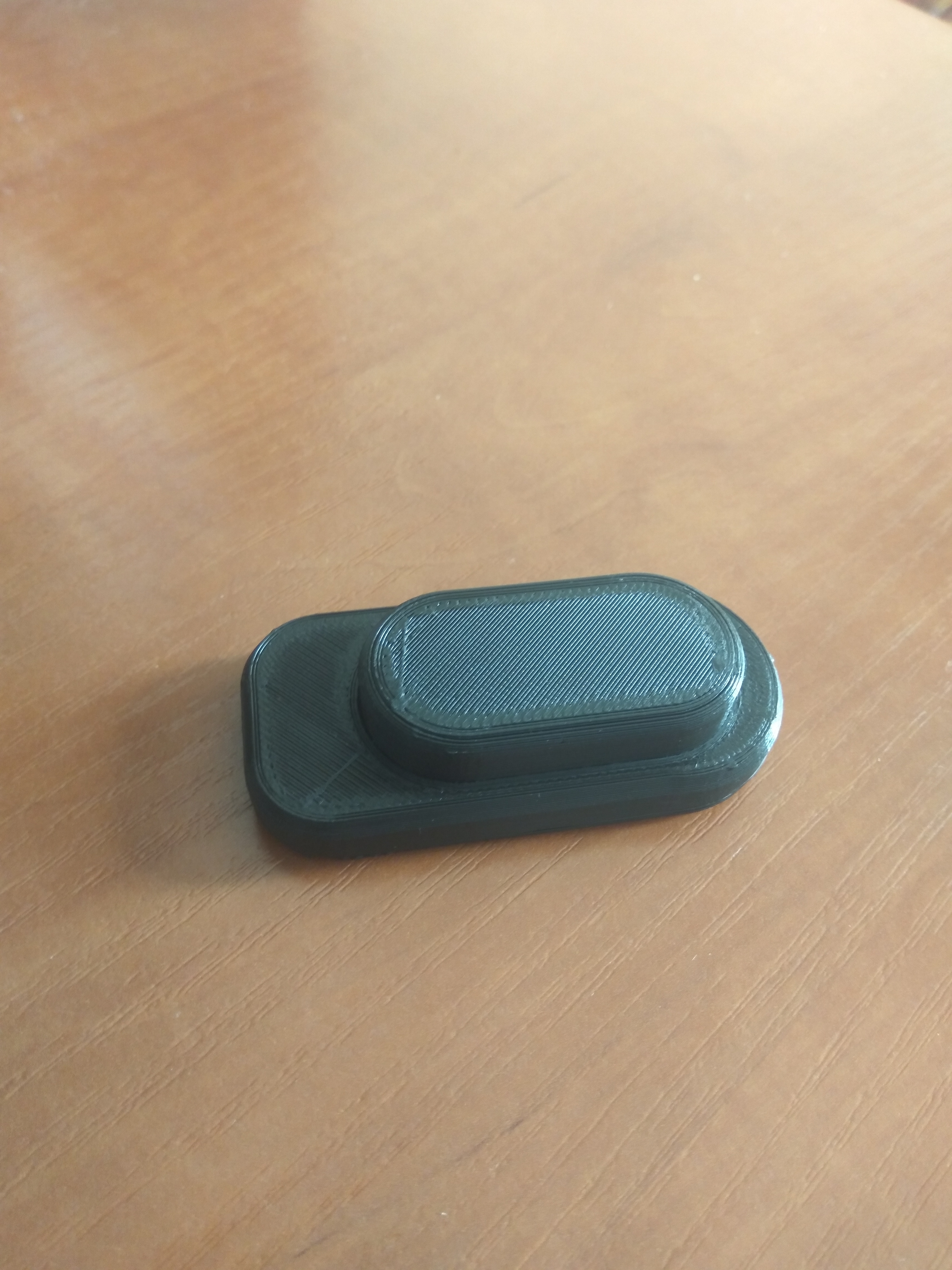

Материал PLA от FDplast ожидал большего, но вышло как есть. Это 2 распечатаная модель, первая развалилась в руках на нитки. Решил поднять температуру до 215 гр ,стол первый слой 80 гр второй и далее 70 гр, перекрытие 50%, заполнение 40% треугольник, слой 0.2 мм. Скорость 57 мм/с.
Китайский пластик из комплекта как то качественнее будет. На этой модели заметил небольшое отслоение 3 х ниток, не критично ,но все же... Подскажите правильные настройки для этого пластика.
