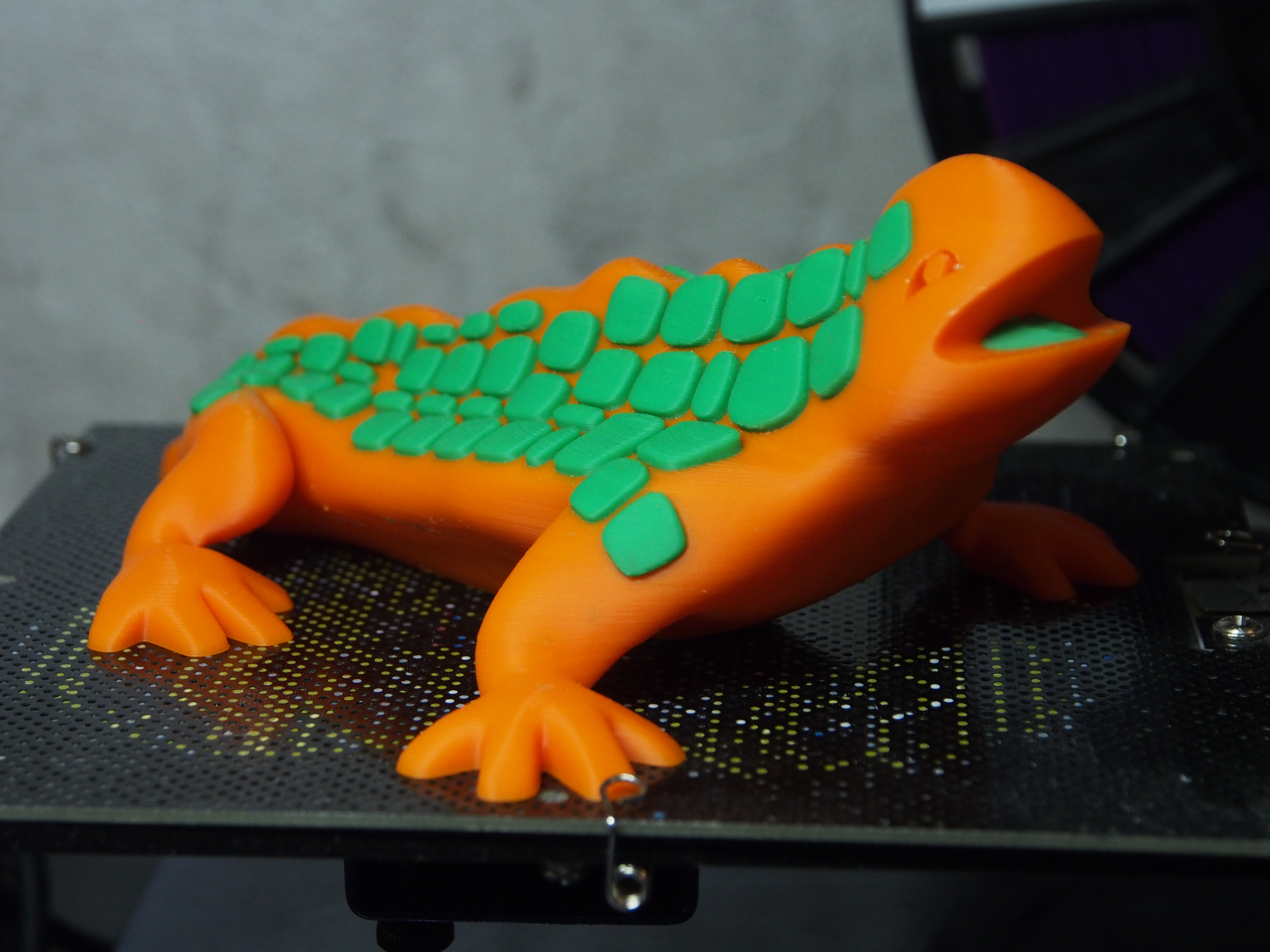

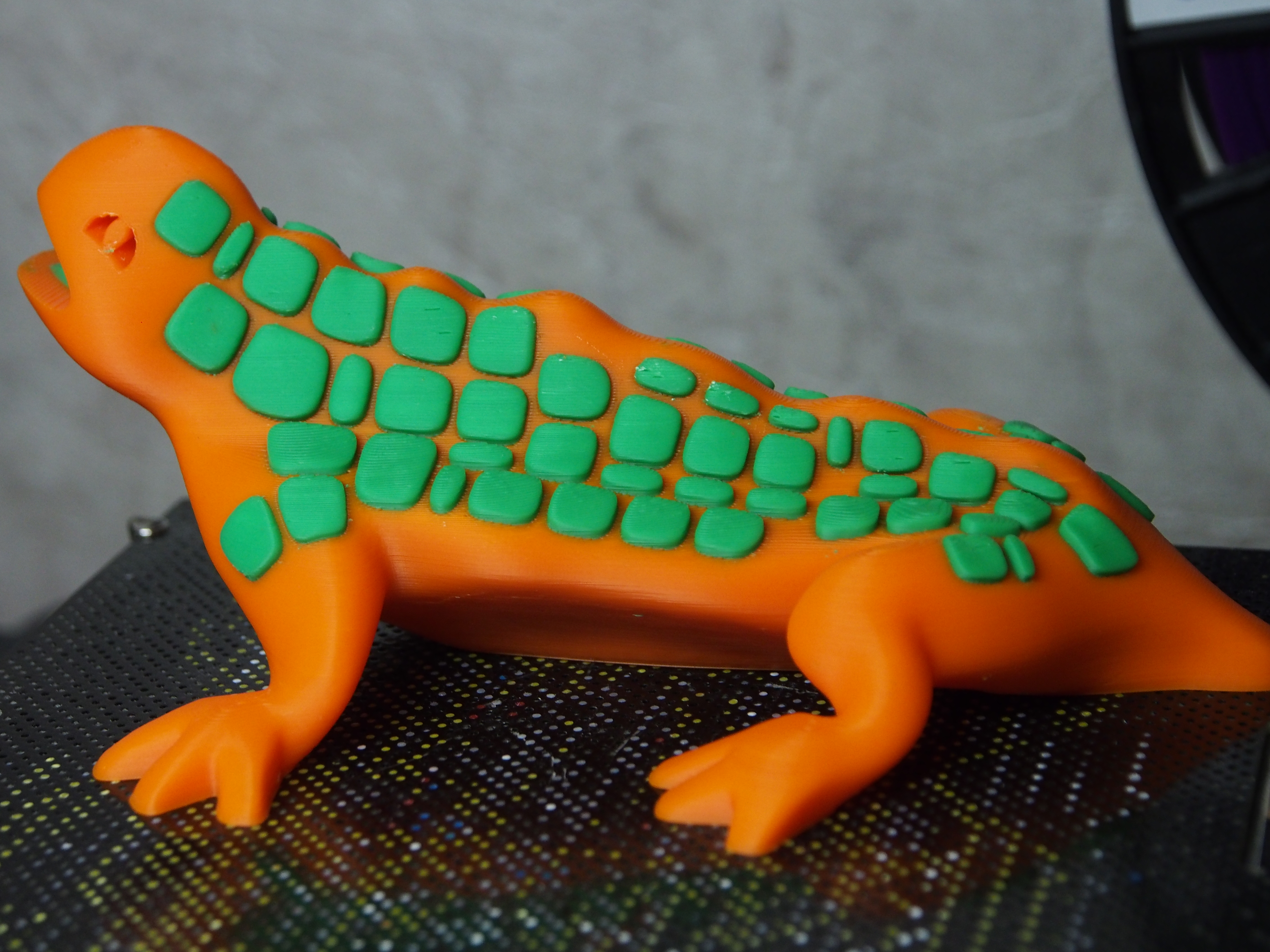

Длина 15 см. Сопло 0.4, слой 0.15. 12 часов. ABS CyberFiber (подсушить уже пора). Слайсер и прошивку поборол, теперь еще качественней.

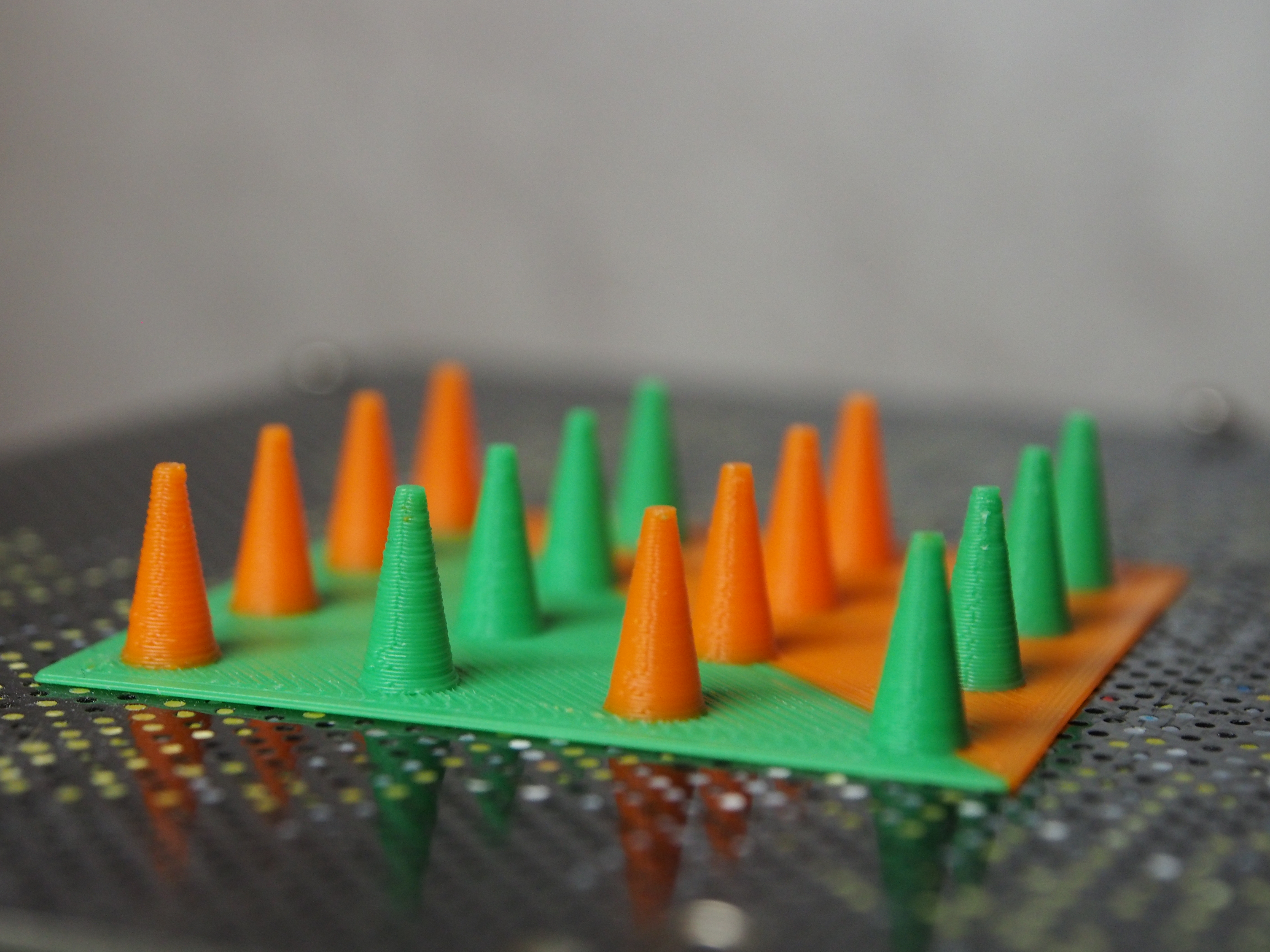

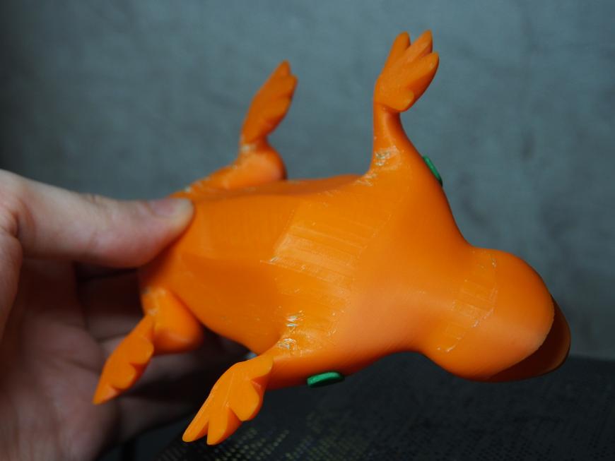

Макро:
Были моменты, на 'чехуе' оставался мелкий мусор с зеленого сопла. Видимо из-за нависающих фрагментов пятнышек, ибо ретракт я проверил.
