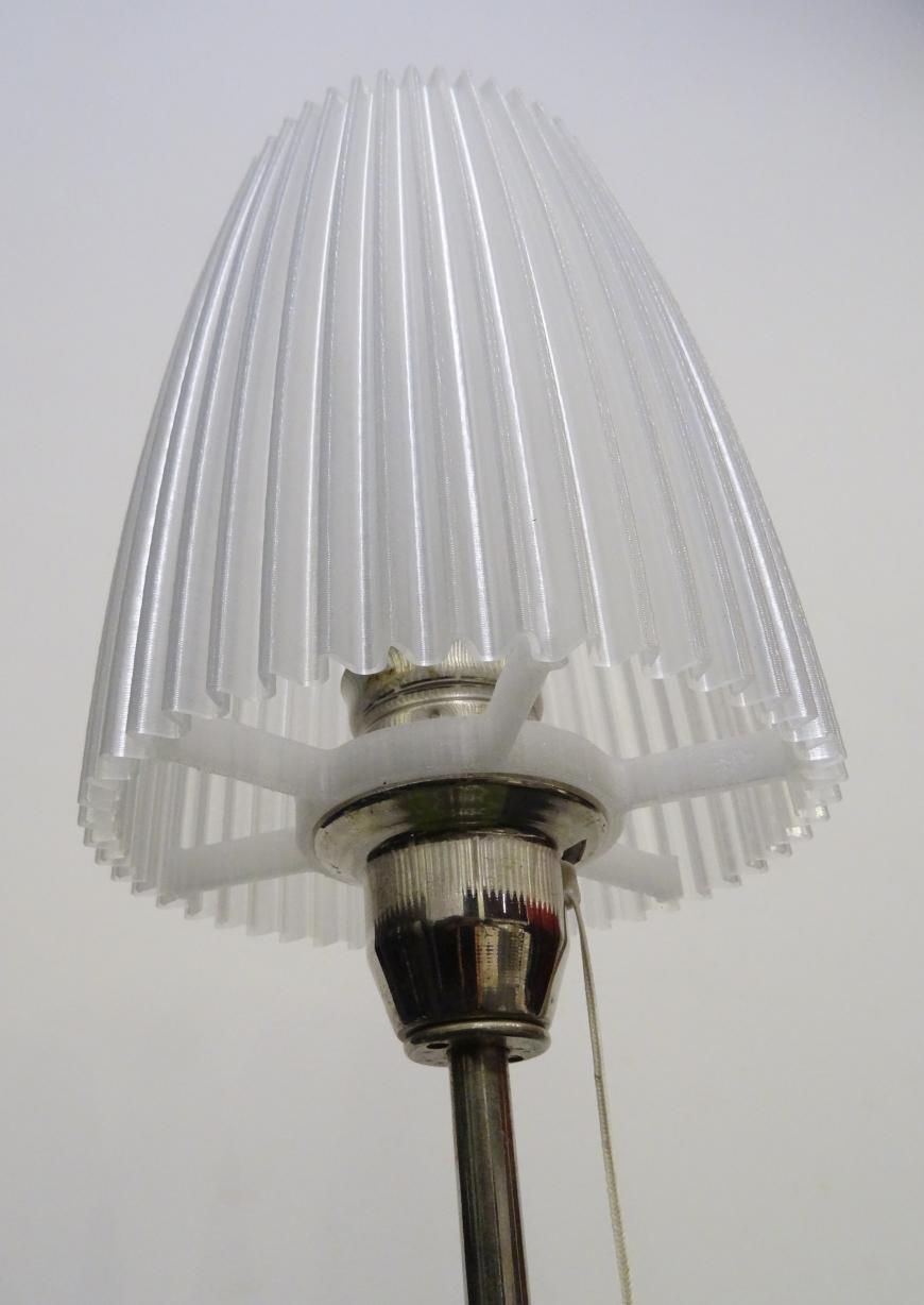

Приводя в порядок наследную лампу времён исторического материализма, неожиданно но предсказуемо столкнулся с проблемой. Голая лампа слепит глаза, а всё продающееся на предмет её прикрытия или пропускает свет, или не пропускает свет. К счастью, у меня совершенно случайно случился хипстерский принтер, заряженный катушкой прозрачного пластика, и после бурного размышления ответ пришёл сам собой: надо печатать!
Вазы невостребованы абажуры
Первый вариант был просто гладким, и он не получился. Давайте не будем говорить об этом. Окончательный же является в плане 48-зубой шестернёй, напечатан из SBS Glass от FDplast вазой 1.7х0.36 мм. Сопло 1.0 мм от волкано, укороченное до габаритов V6.
Крепится к цоколю лампы простой деталькой, одно кольцо со ступенькой, три выступа для байонетного крепления (впрочем и без них сидит плотненько), шесть стоек с лапками на конце. В сам абажур просто всунуто и приклеено суперклеем. Согласно хитрому плану, лапки упираются во внутреннюю часть складок, потому снаружи почти не просвечивают. Форма и крепление также позволяют хорошую вентиляцию светодиодной лампы. Конкретно эта работает с сильным 'недокалом' и почти не греется, что кстати видно по тёплому ламповому свету, но в общем случае про отвод тепла забывать никак нельзя.

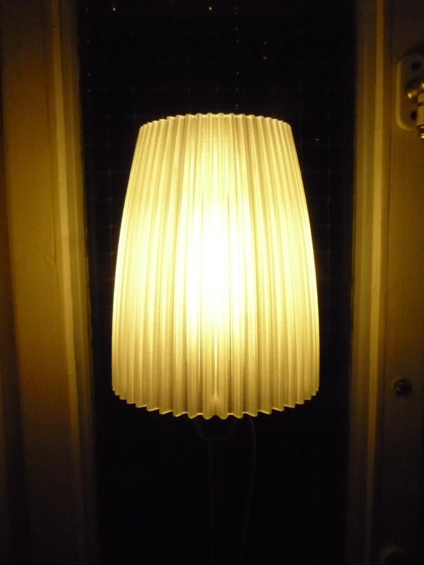

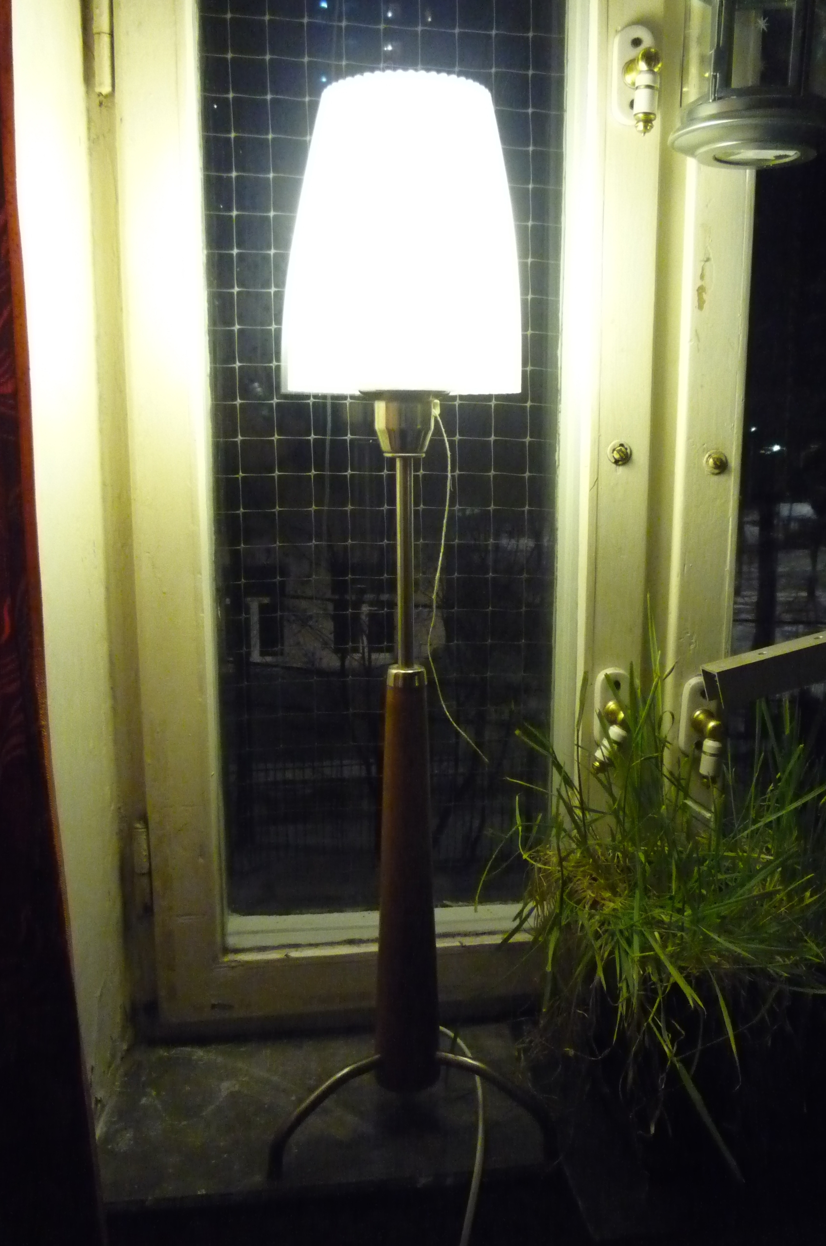

Светопропускание действительно очень хорошее. Фактура напечатанного изделия преломляет-рассеивает лучи, но общая освещённость в комнате от абажура почти не уменьшается. В отличие от многих других подобных изделий. Забавно, что часть света отражается вниз и убирает тень под самой лампой. Получилось стильно, уютно и практично, пользователи рады.
