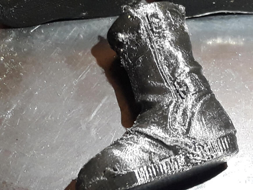

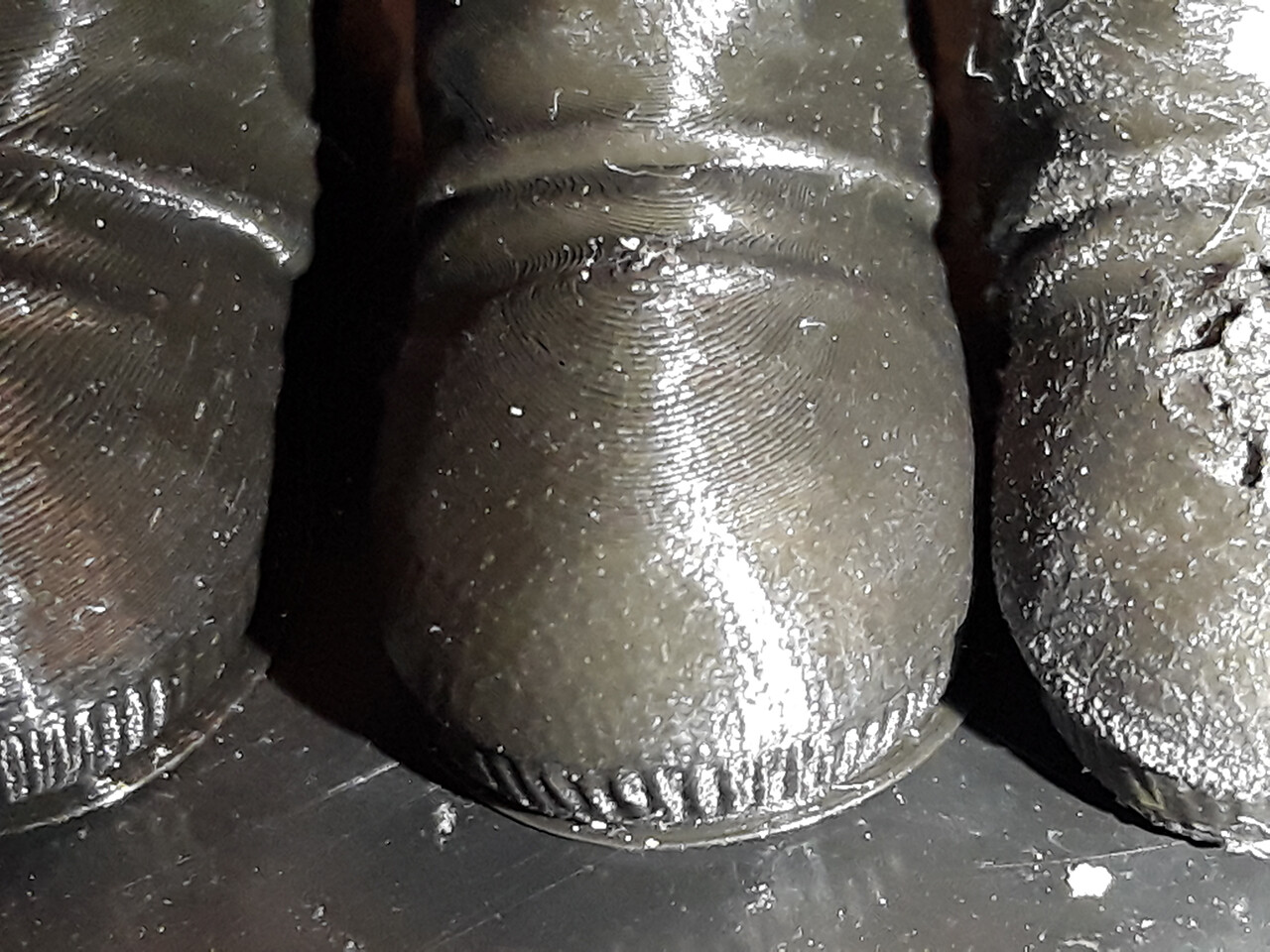

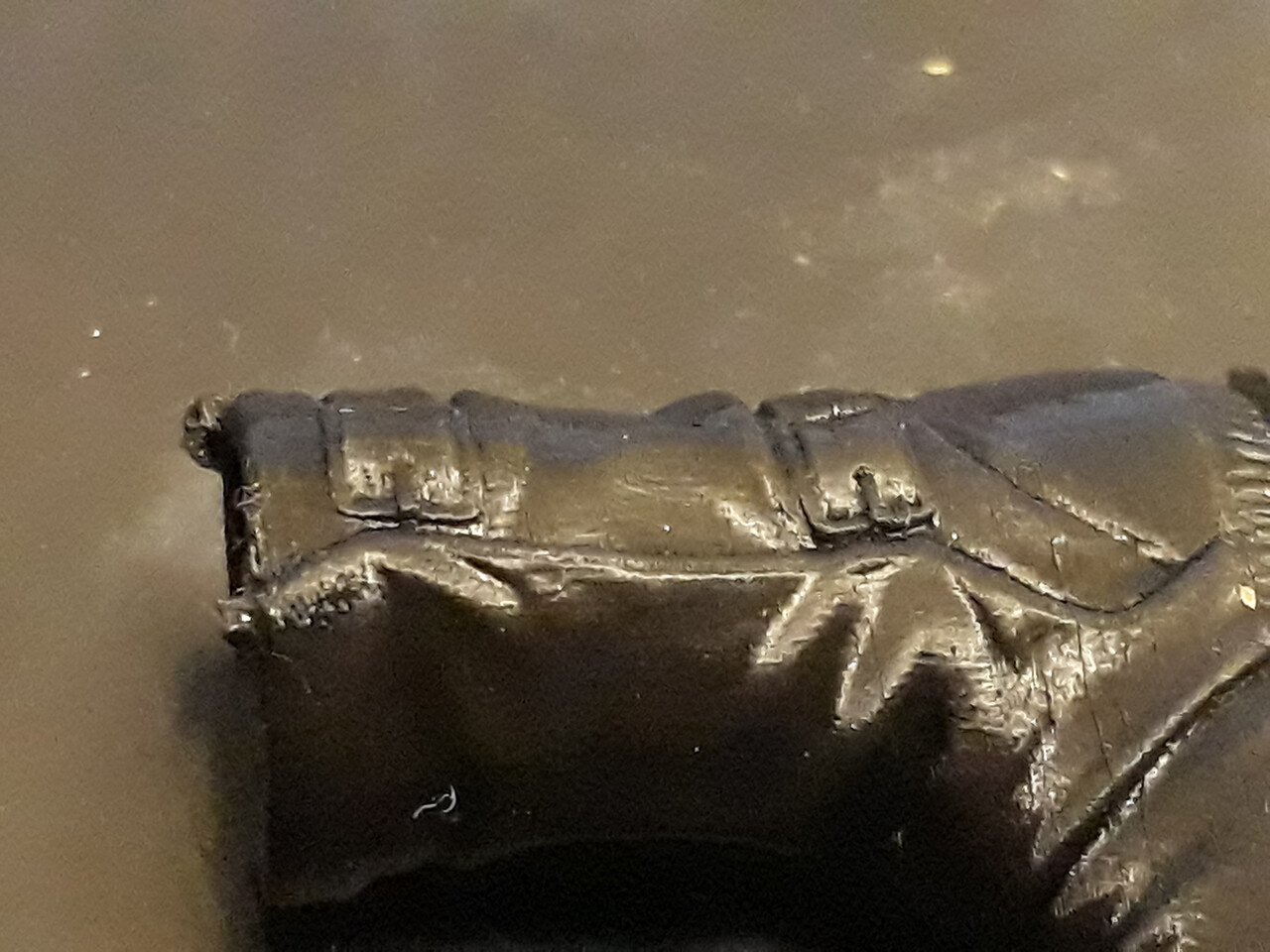

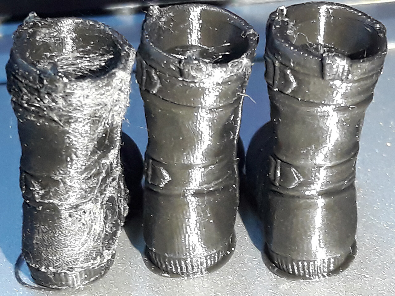

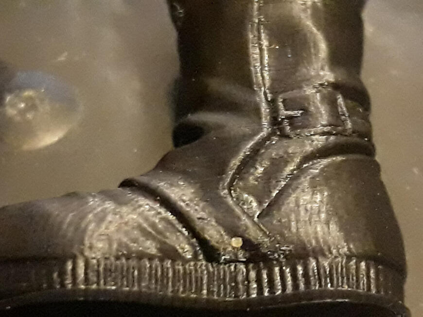

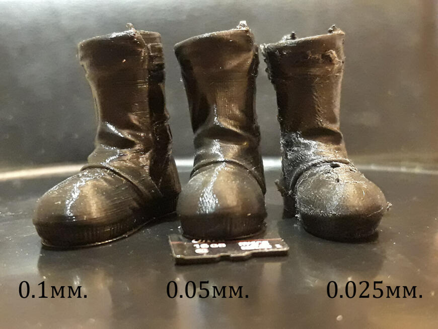

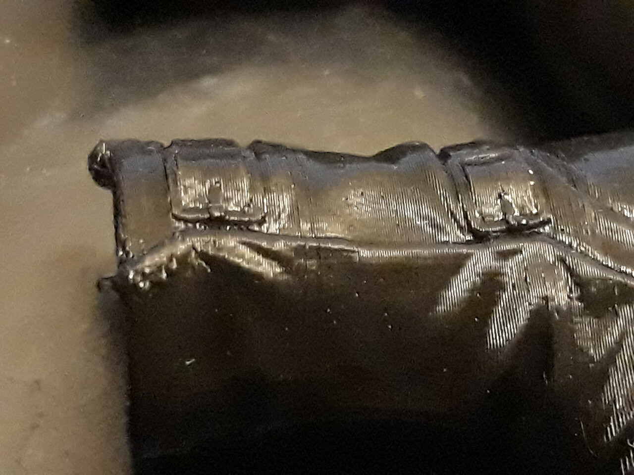

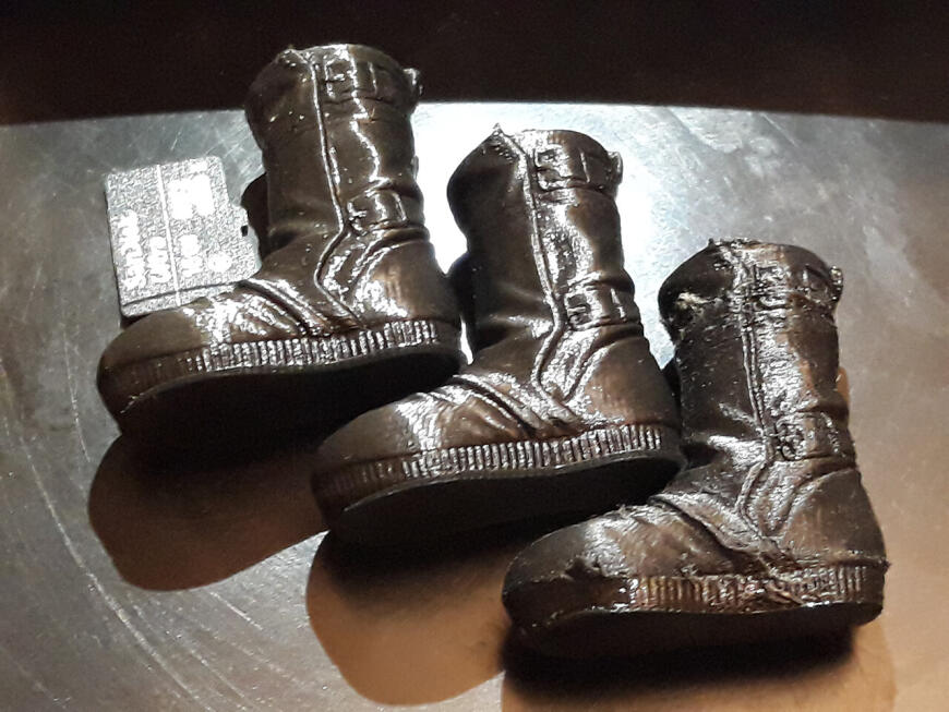

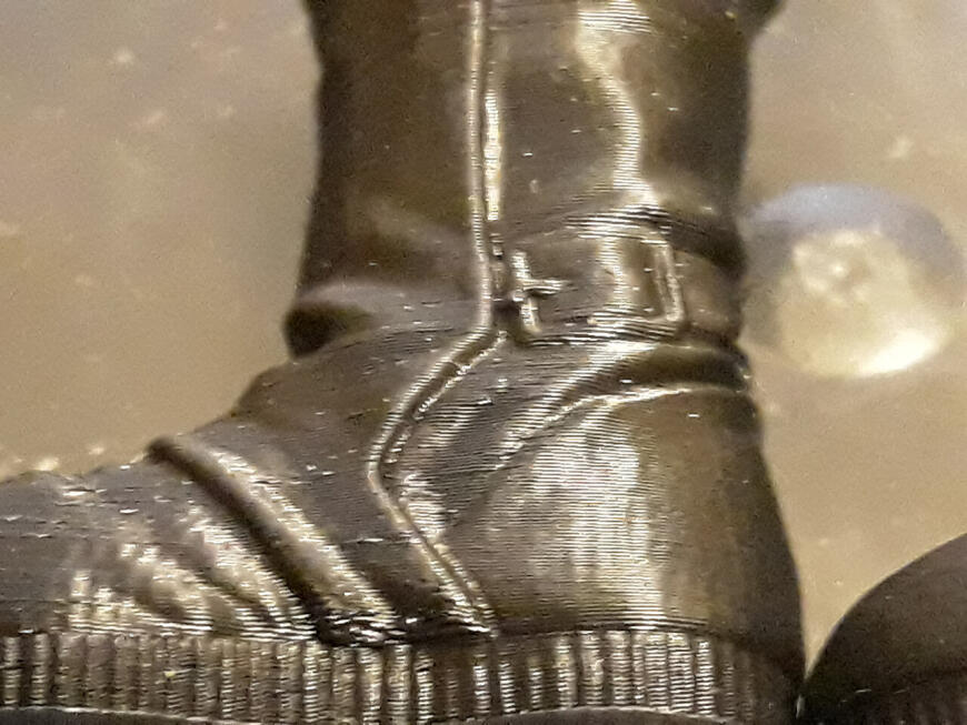

Три сапога.
Сапоги печатались по очереди, по одному.
Высота слоя 0.1, 0.05 и 0.025мм..
Сопло 0.2мм., самое дешевое с Али.
Ширина периметра 0.19, внешнего 0.2.
Пластик PLA FDPlast.

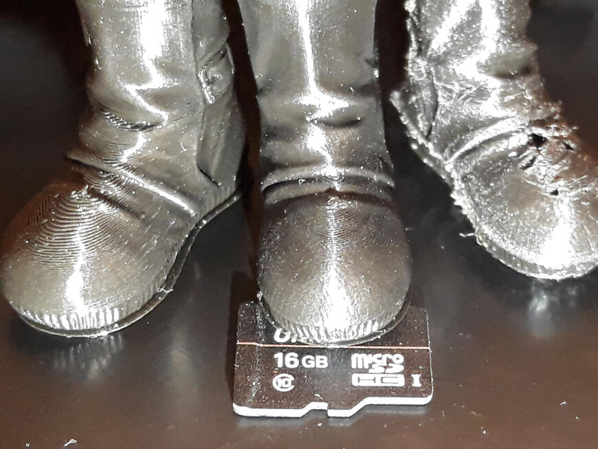

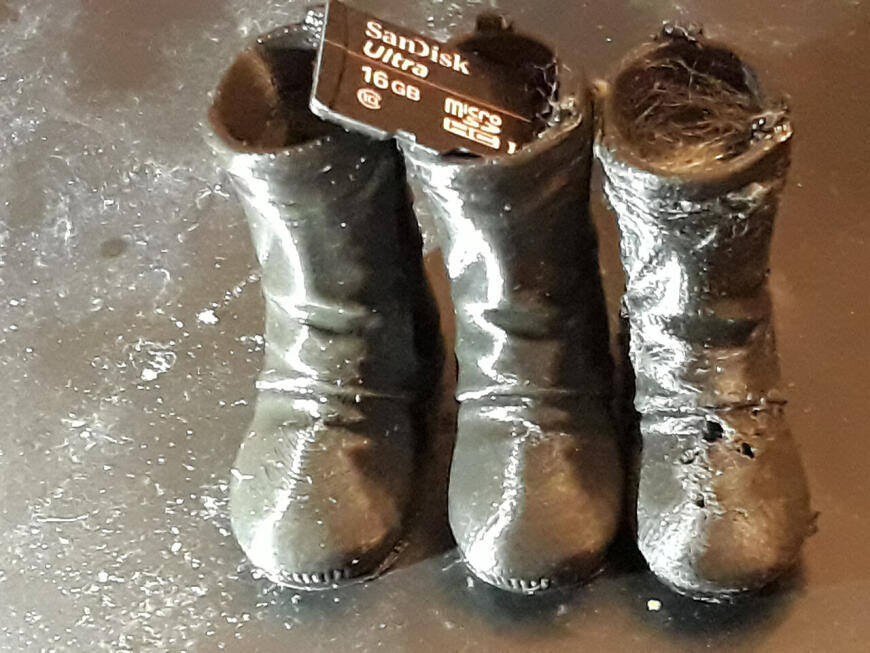

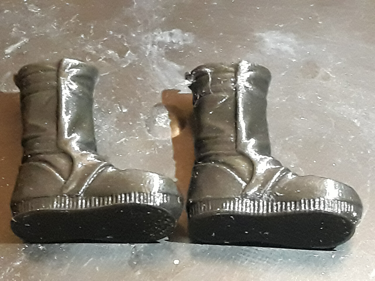

Вполне удовлетворительный результат, при 0.1 и при 0.05 мм.

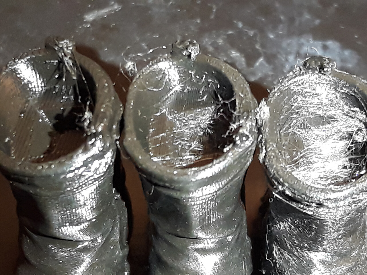

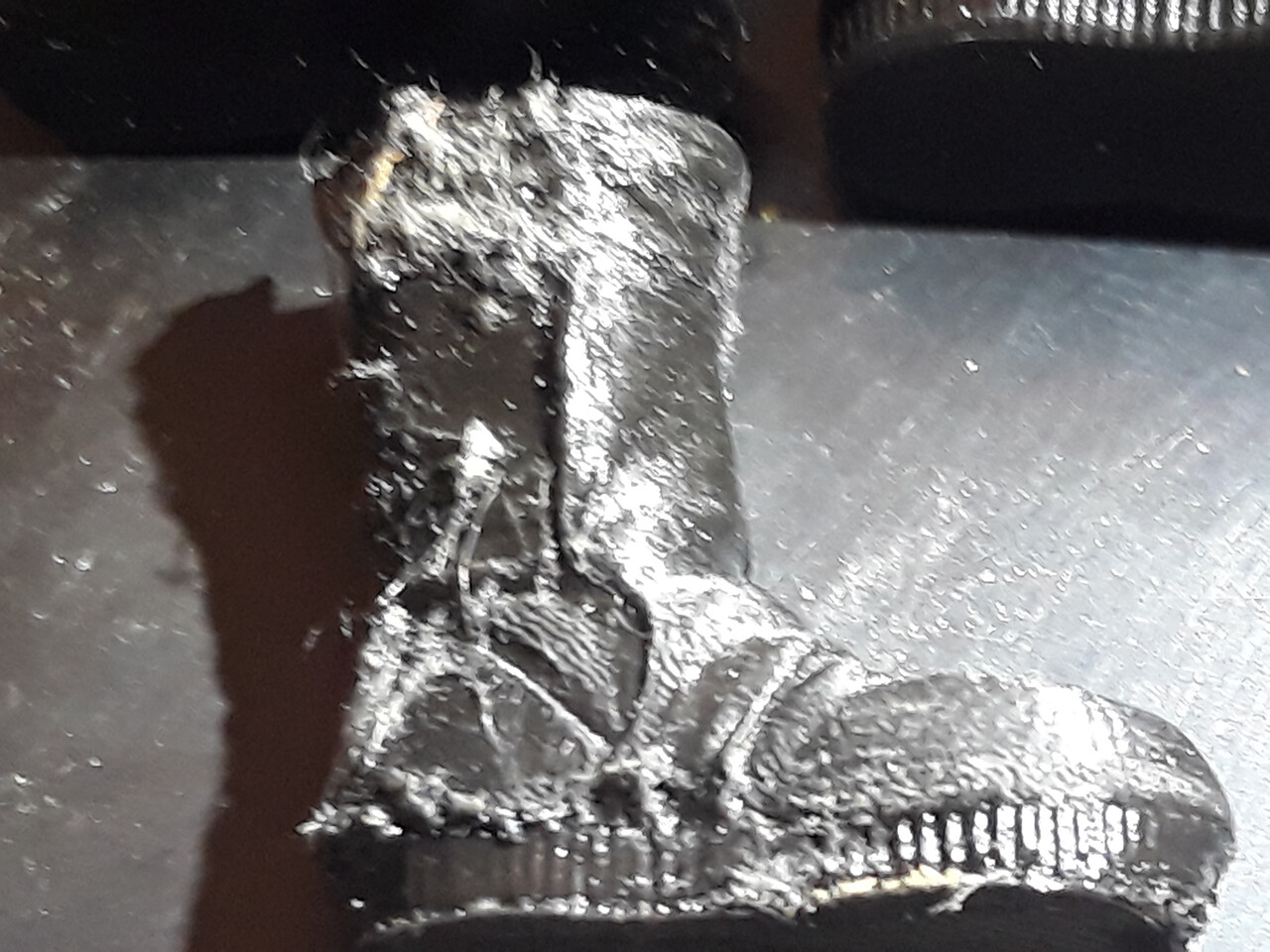

При высоте слоя 0.025мм., сильный перелив, пластик не растекается и тянутся нитки, периметры вылезают. Слишком мало верхних слоёв, от того и дырки проплавило, и температура меньше нужна.
