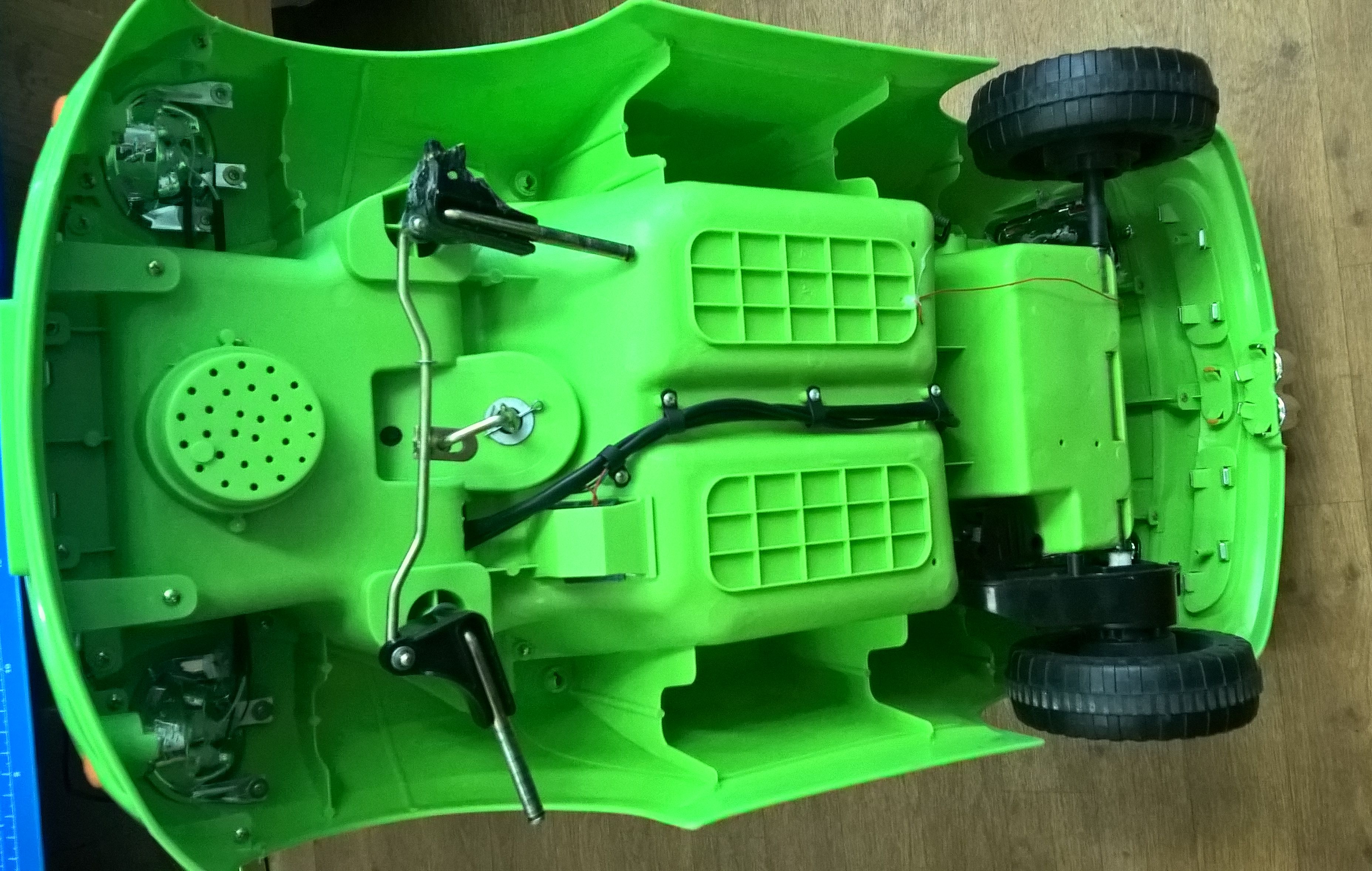

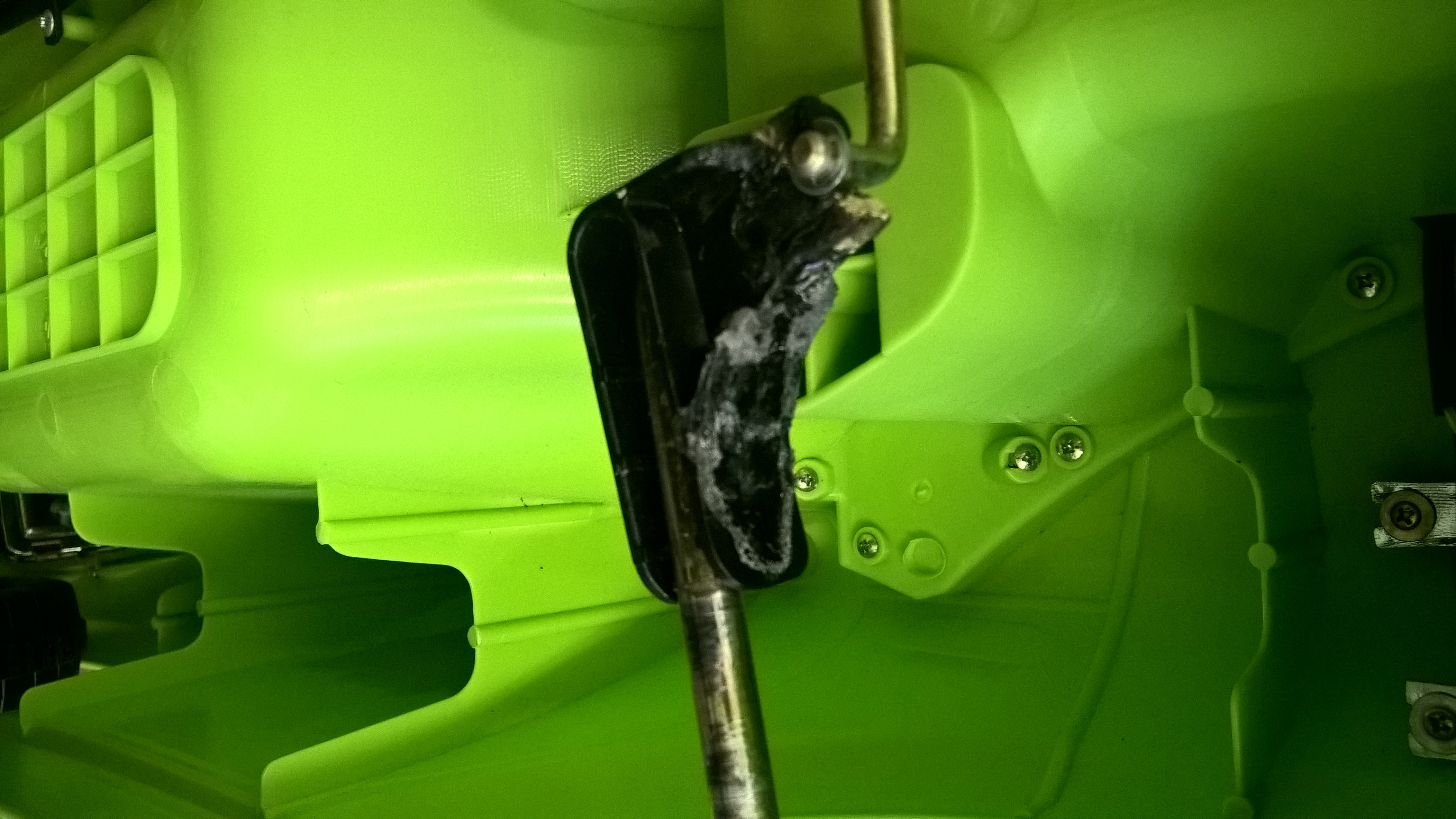

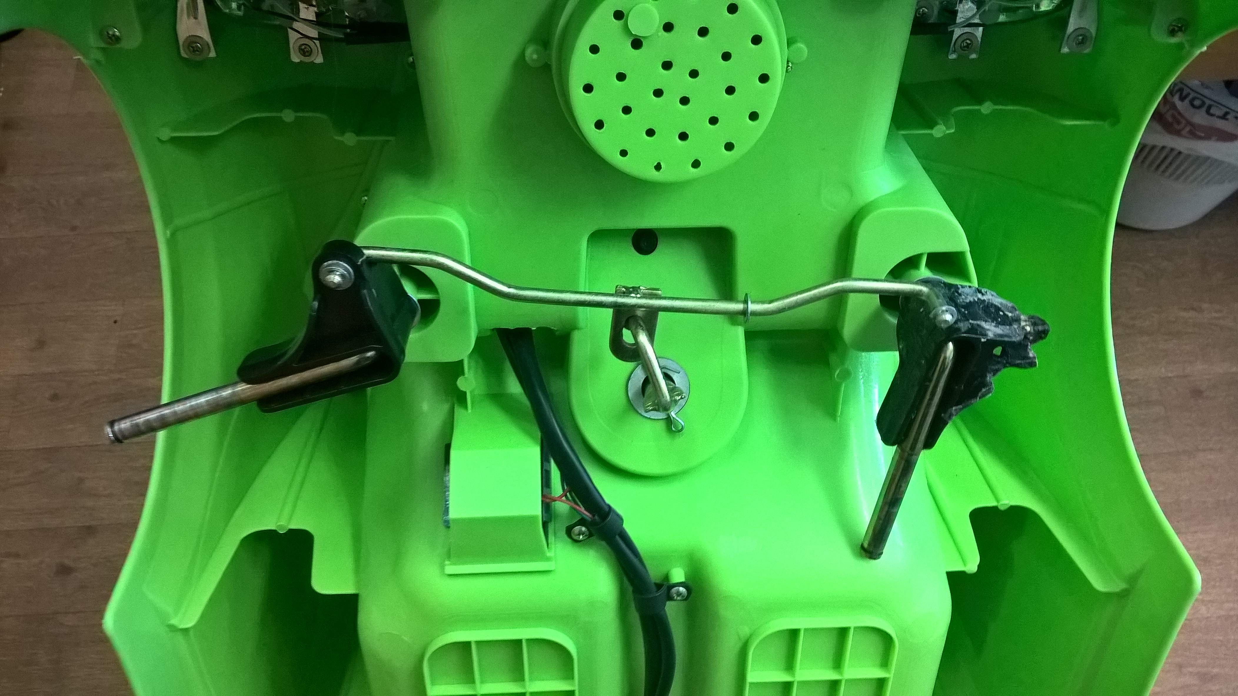

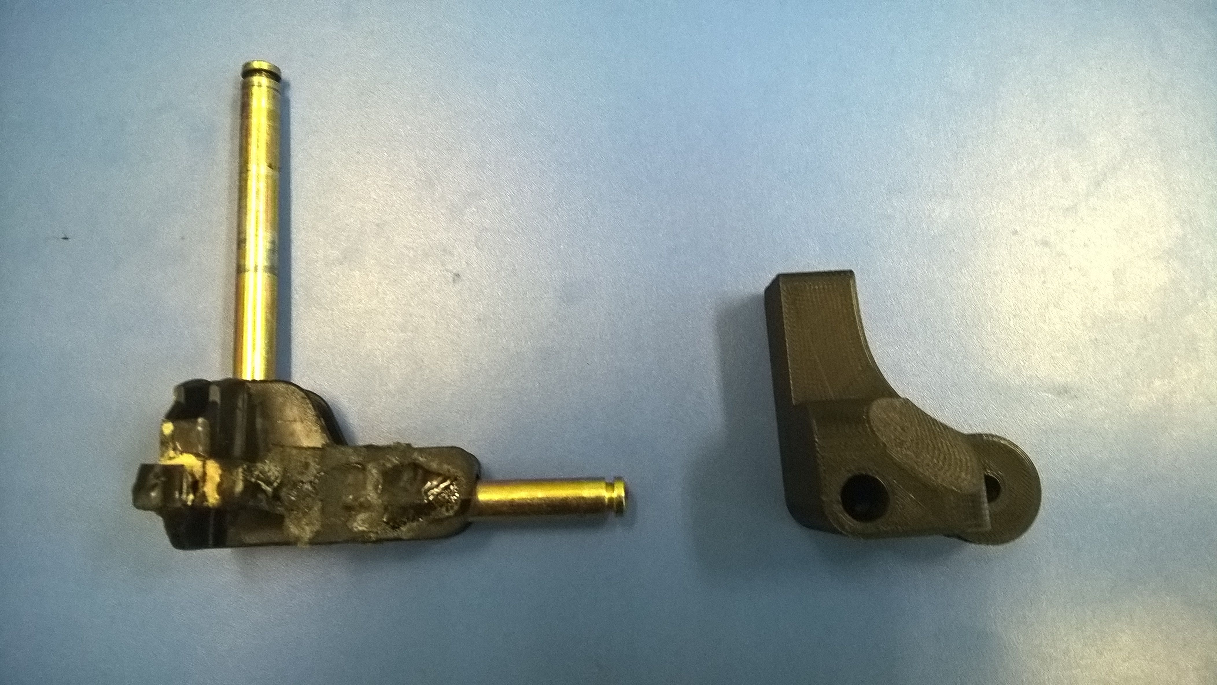

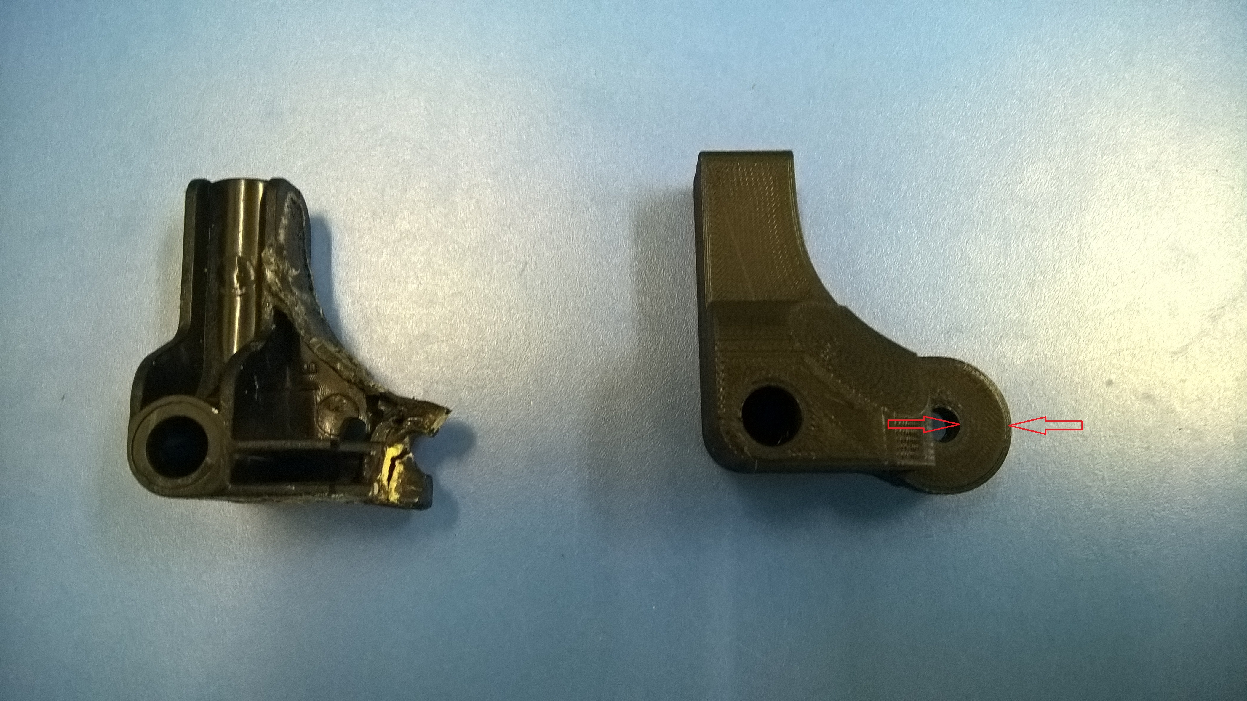

Произошла поломка поворотного кулака механизма детского автомобиля. Будем реанимировать.
Кулак поворотный для автомобиля

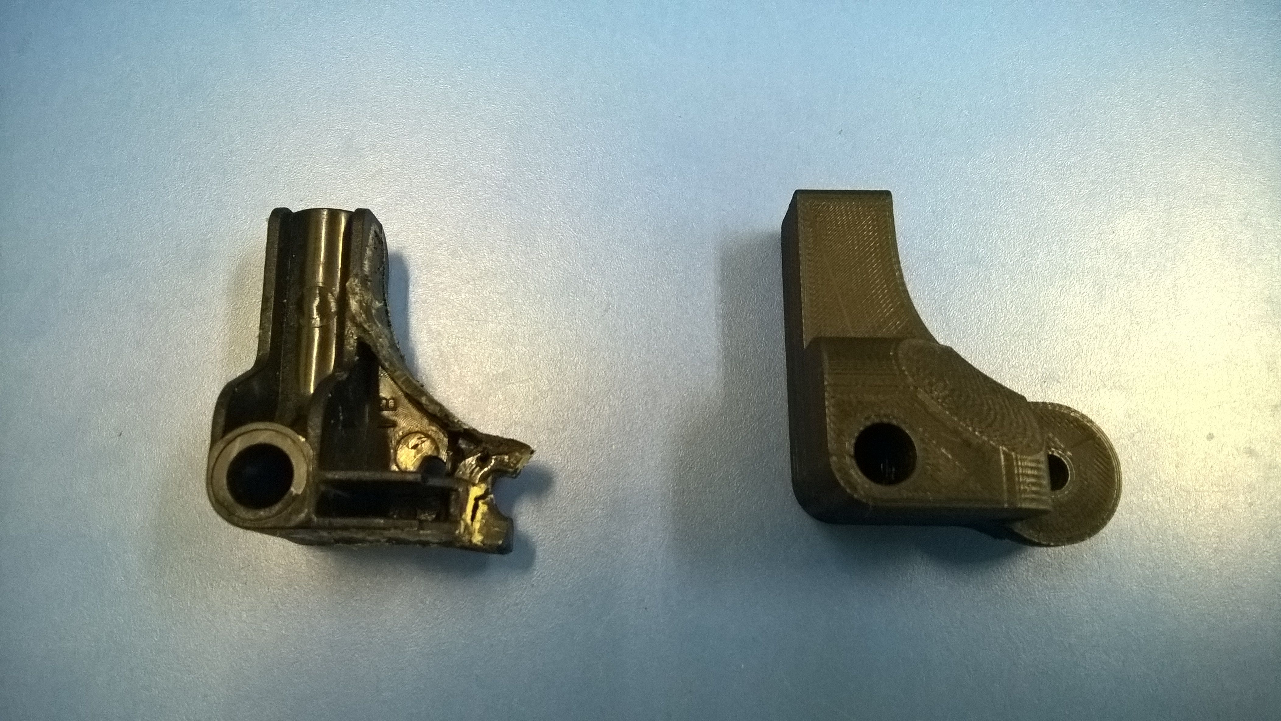

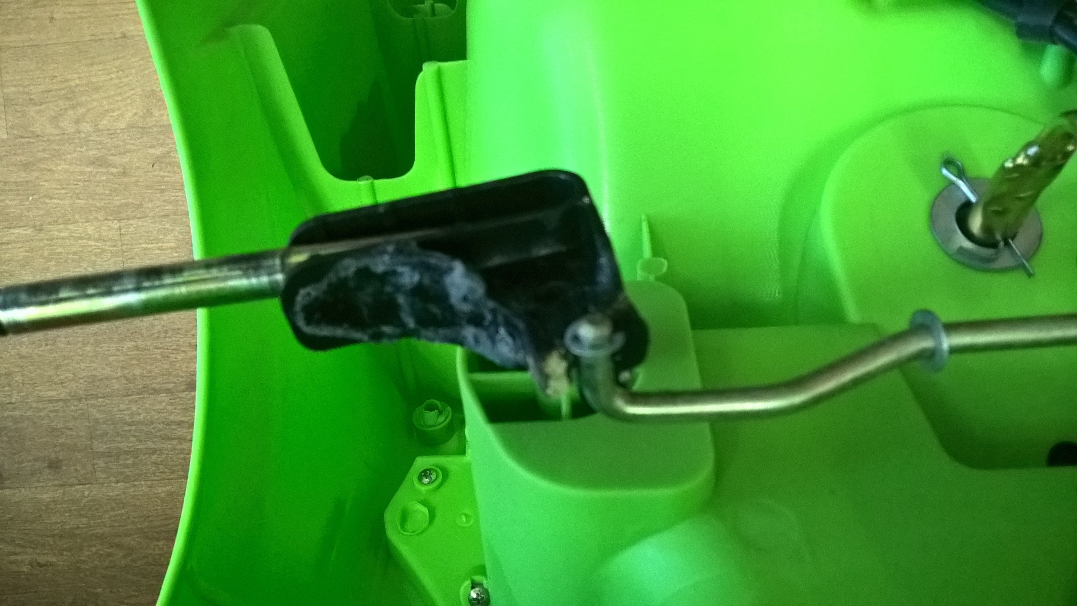

Нагрузка не такая большая, но деталь не выдержала эксплуатации и дала сбой, точнее перелом, а еще точнее открытый. Эксплуатация транспортного средства оказалась невозможной.

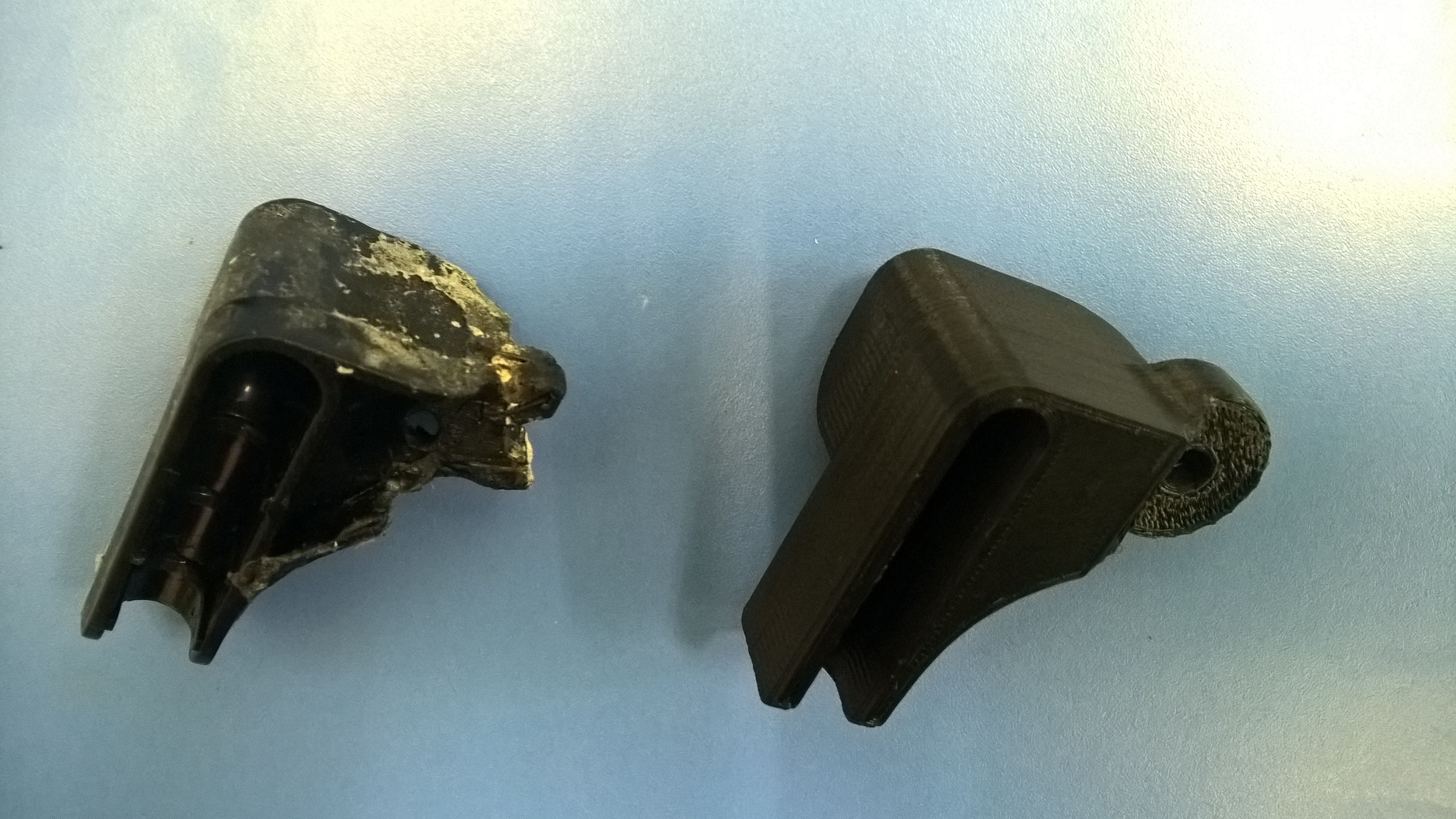

Было произведено домашнее склеивание, которое соответственно не принесло ожидаемого результата.

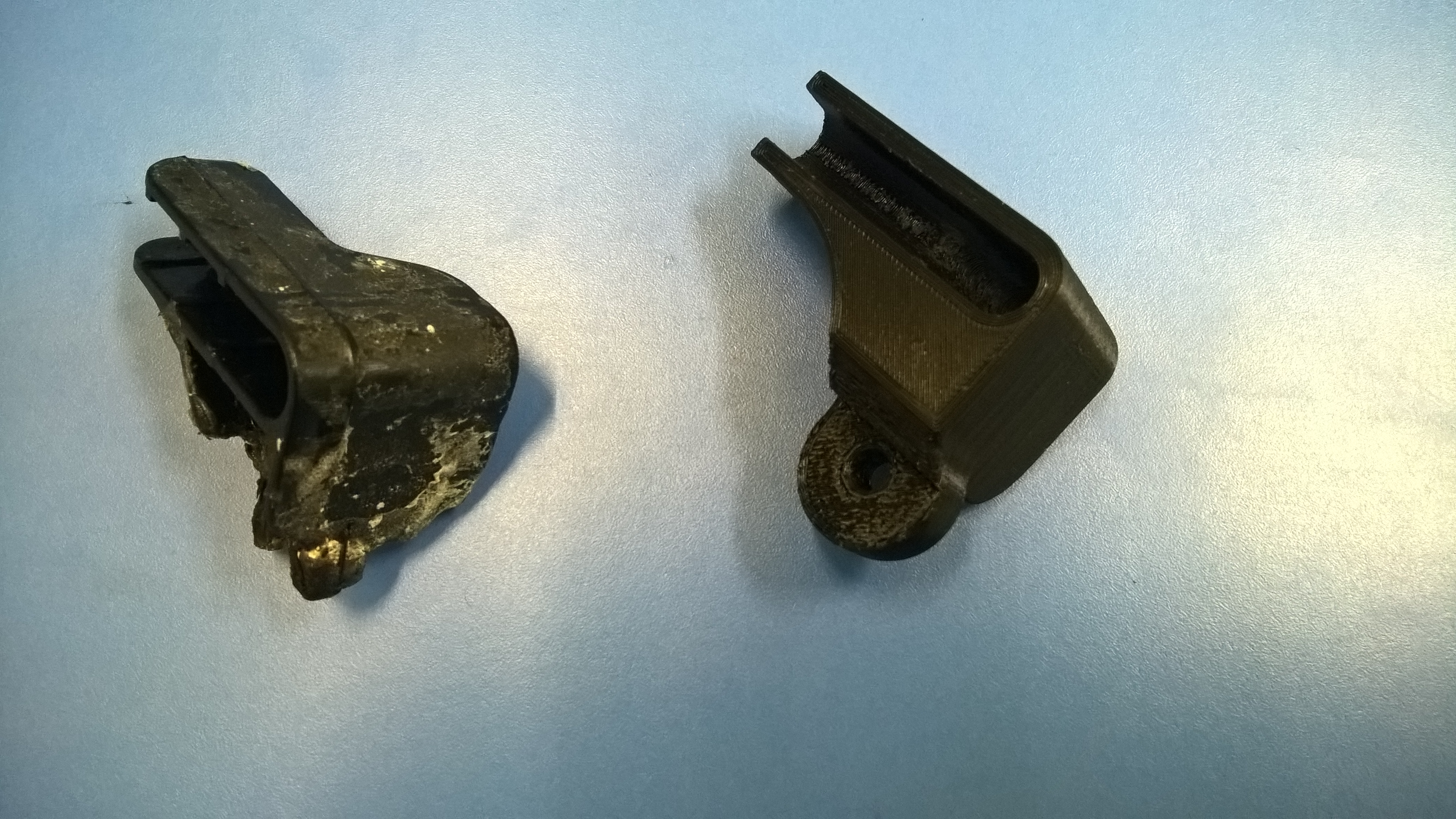

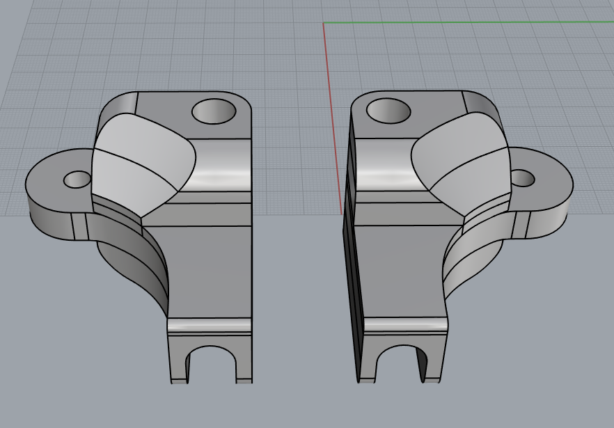

В чем плюс и неоспоримое преимущество данной технологии? В том, что можно на этапе моделирования заложить элементы конструкции с учетом проблемных мест и прочих слабых элементов прежней детали. Что и было сделано.

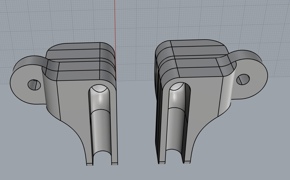

Моделируем сразу оба кулака с отражением.

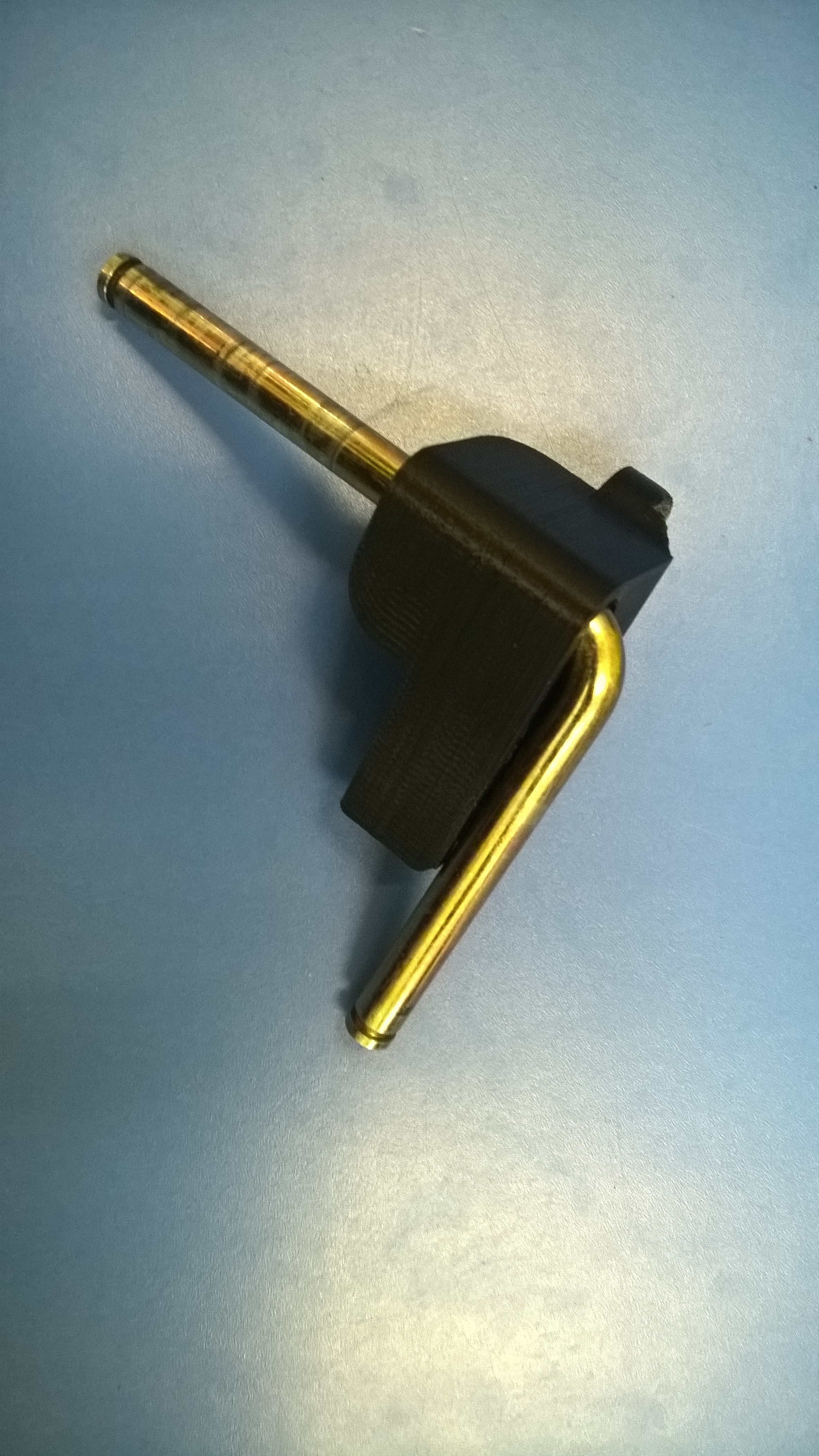

Несколько часов горячего сопла и горячего чая и получаем результат.

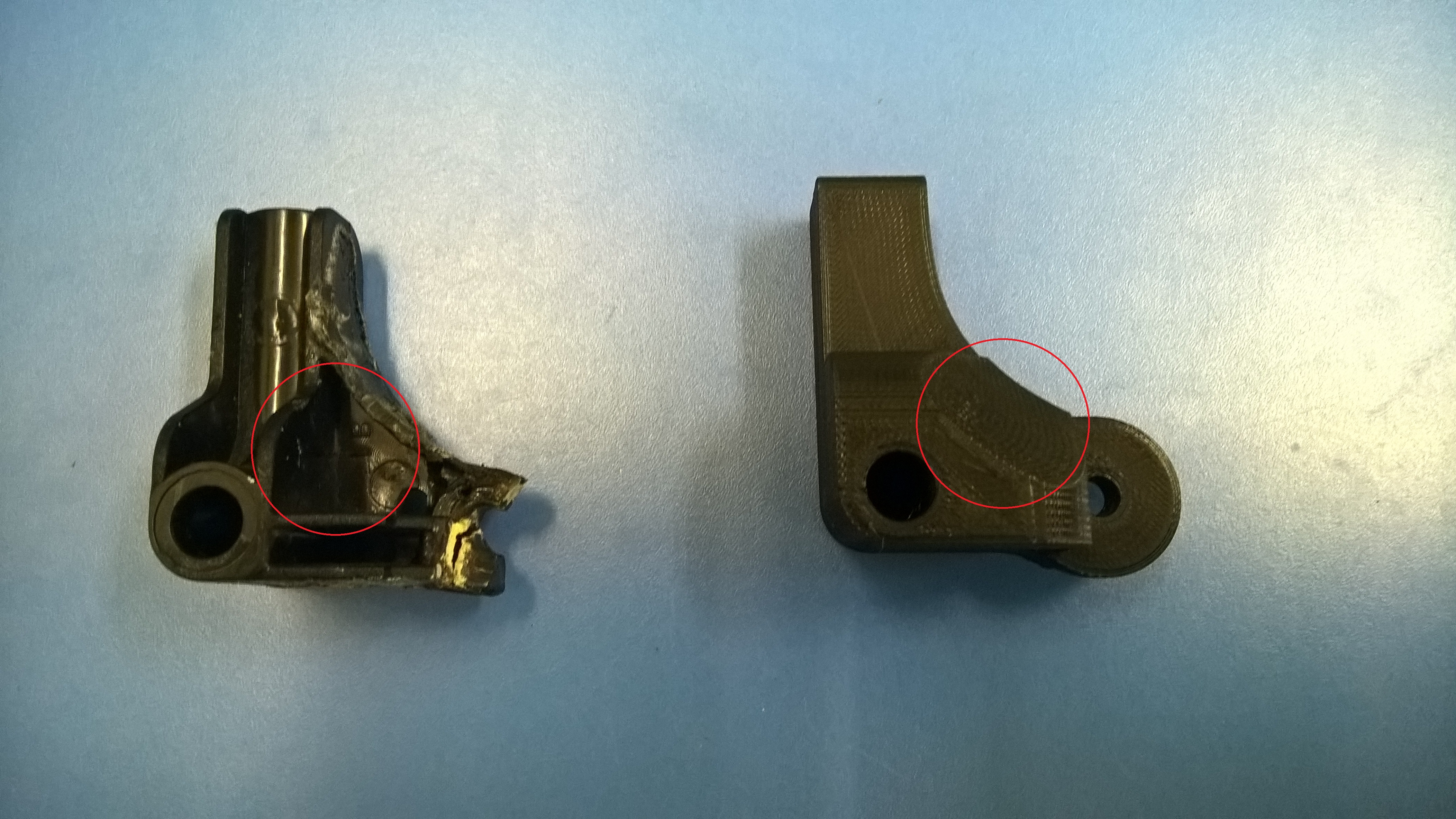

Как видно по фото, посадочные места остались в соответствии с оригинальными размерами. Общий физический размер был увеличен без ущерба и свободы движения узла всего механизма.
Возможные диаметры были увеличены во внешнюю сторону.
Пустоты были заполнены для повышения прочности изделия.

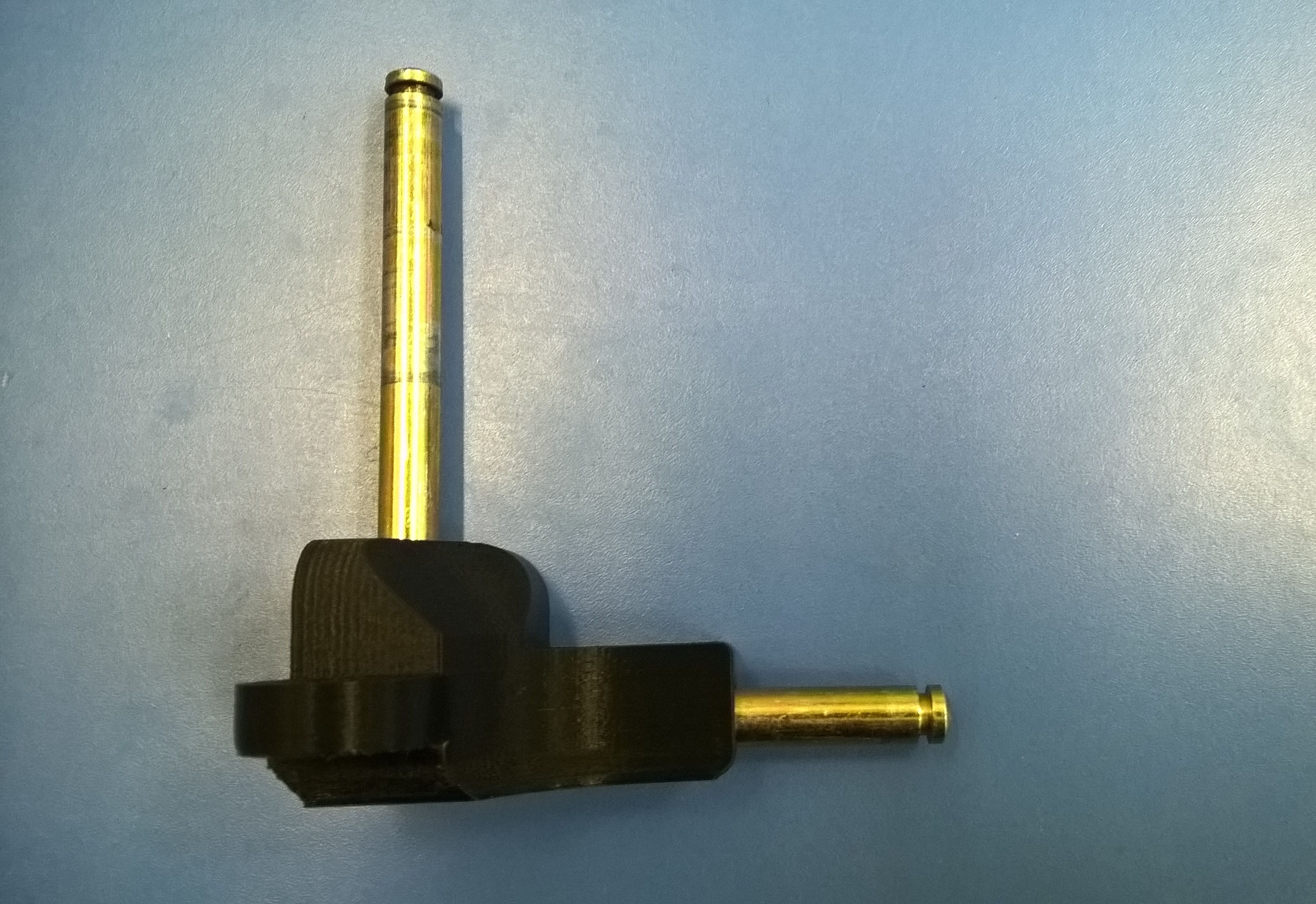

Подгонка металлического основания прошла успешно.

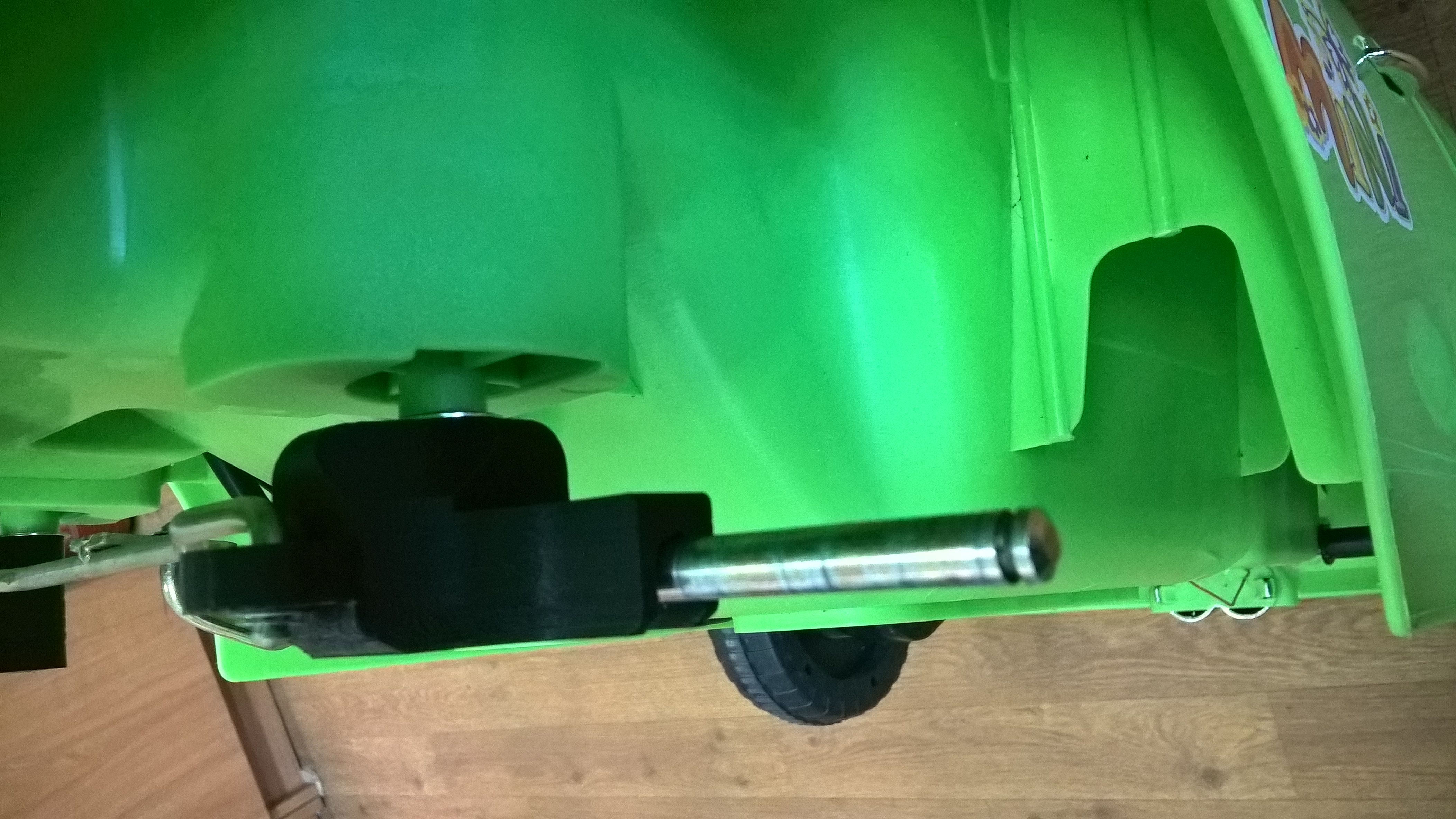

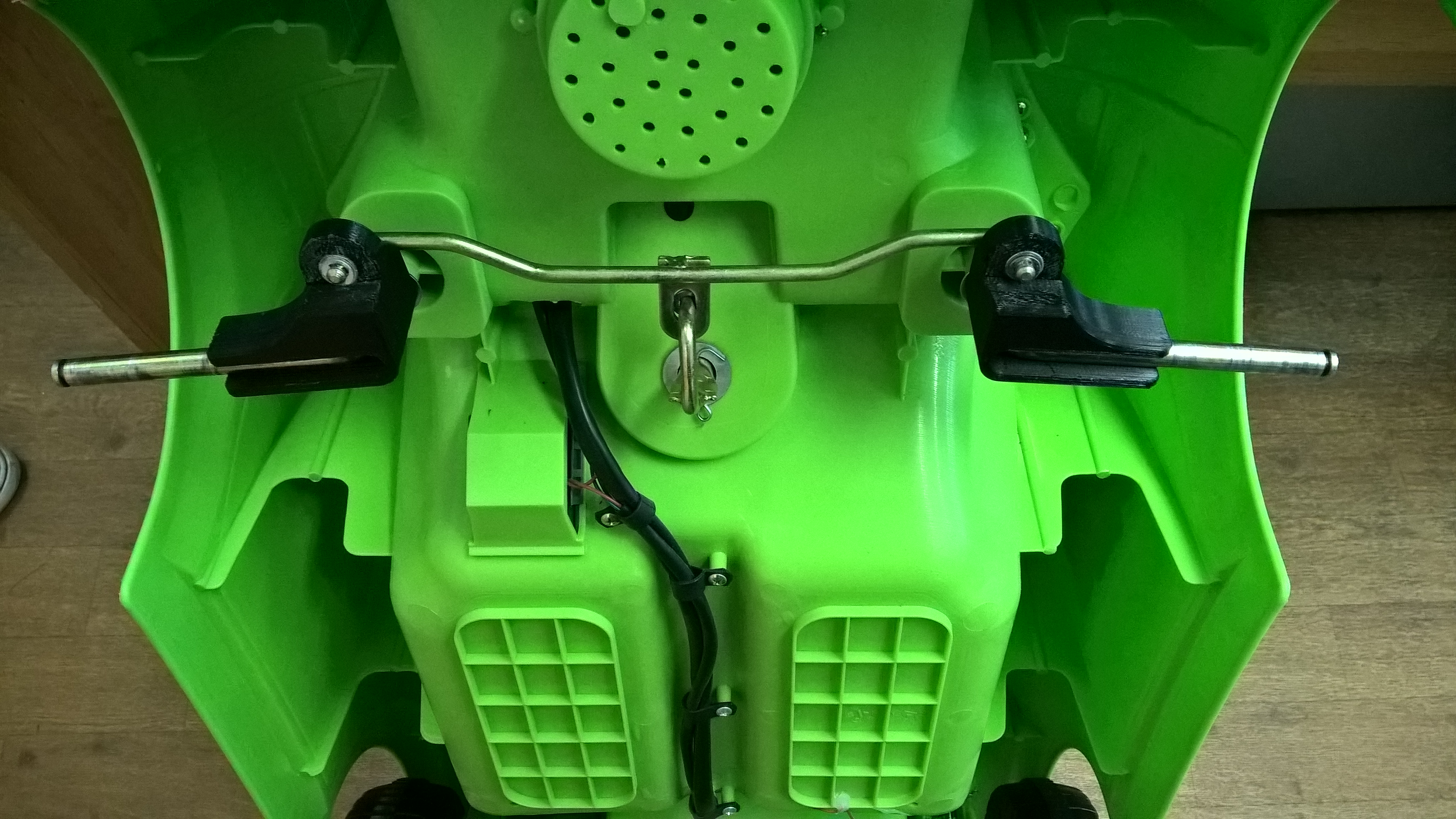

Как это выглядит в готовом виде.

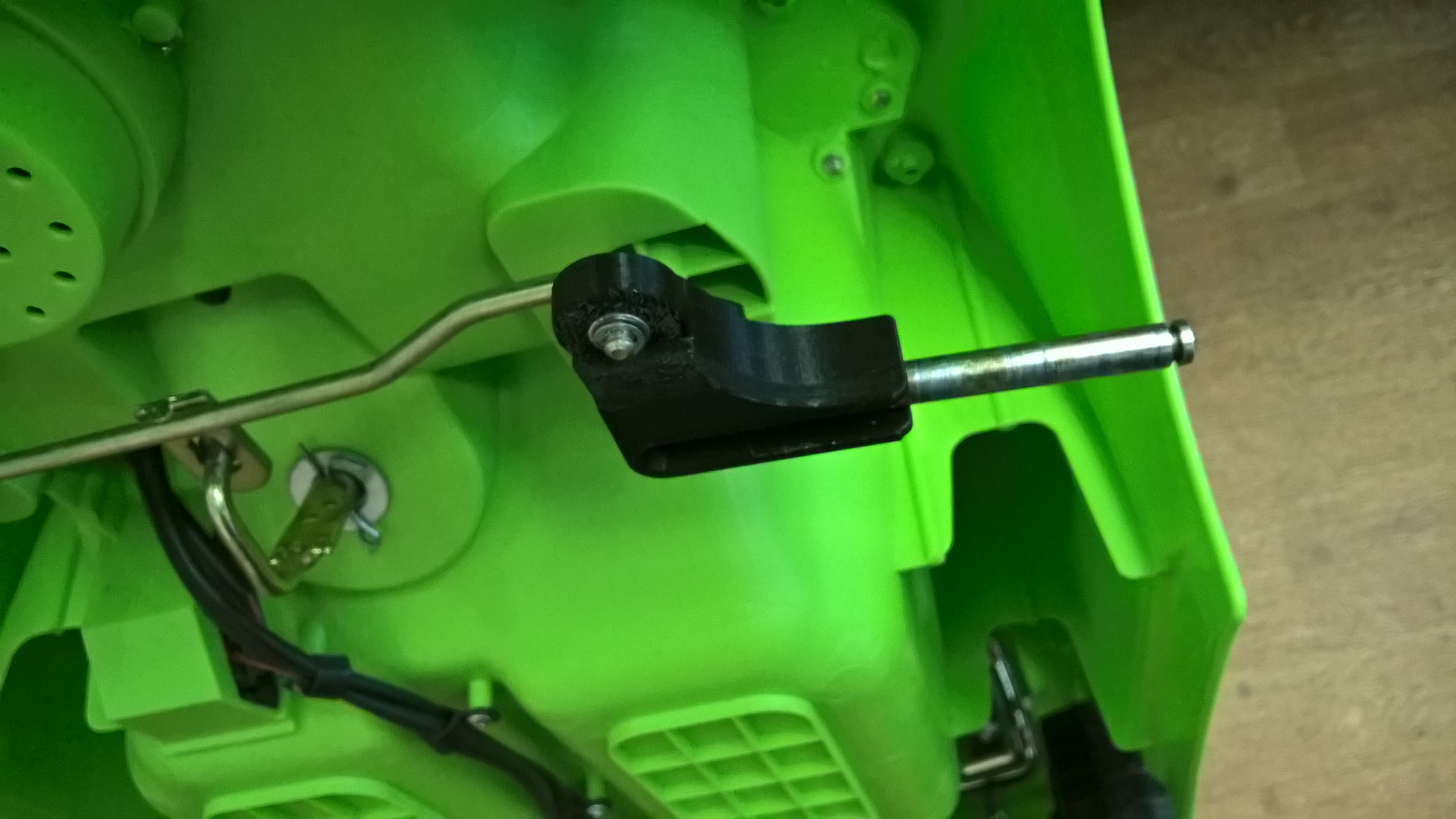

Данная деталь с учетом ее успешной реанимации была заменена с двух сторон механизма автомобиля.
