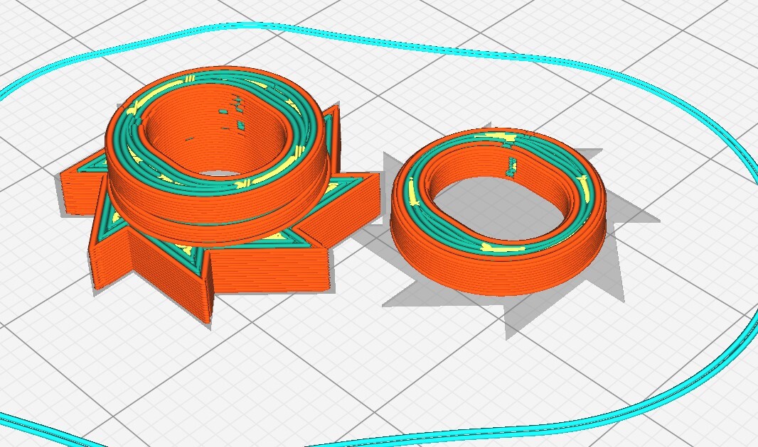

Для обновления навыков нарисовал "каретку" и храповик в солиде.
Далее полчаса печати.
Оригинальный винт с резьбой крепления скобы заменил на саморез с полукруглой головкой ф2,2х4,5мм
Храповик напечатал из двух частей, что бы без поддержек.
Печатал из PETG от Bestfilament, для храповика материал думаю слабоват, а "каретка" надеюсь походит.
Как соберусь с нейлоном работать, из него детали напечатаю.
Ну и как это выглядит в сборе.
Модели деталей залил + исходники в солиде и STEP14+ профиль Cura+Gcod, может кому пригодится.
