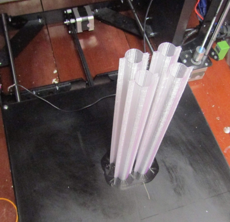

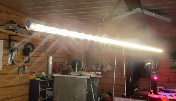

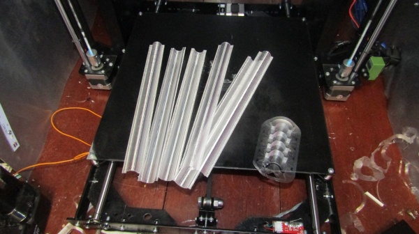

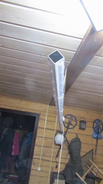

Сделал простенький, но эффективный светильник в гараж. Проблема в том, что для таких штук стёкол или рассеивателей готовых не найти. Помог принтер. Модель сварганил за несколько минут (Автокад).
Печатаются не особо быстро, но приемлемо, я не тороплюсь.
25 см один рассеиватель. Сделал и герметизирующие перемычки-соединители
В итоге получился двухметровый светильник на 45 Вт
Рассеиватели приклеил прозрачным клеем-герметиком.
