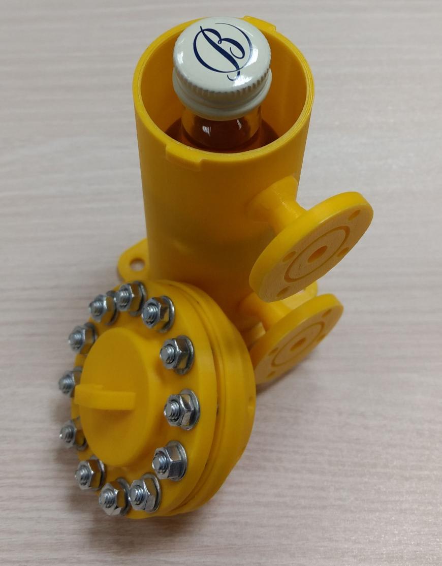

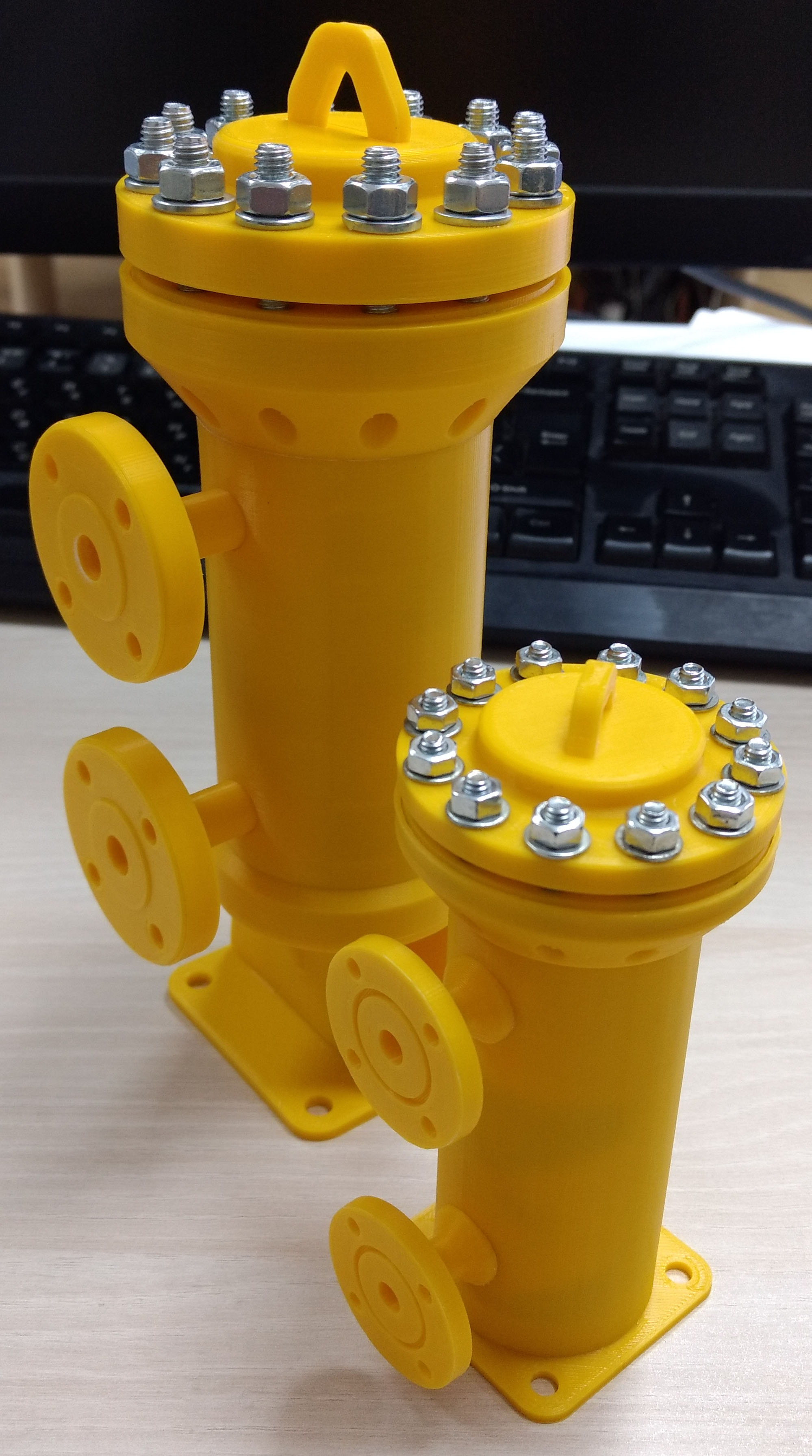

Всем привет! Принимайте в ряды 3D печатников. Принтер купил почти год назад, но вот только сейчас появилось, что показать. Сначала естественно были произведены доработки принтера, Anet любит чтобы к нему приложили руки, хотя и запечатал сразу после сборки без проблем. За почти год использования было напечатано много деталей для доработки принтера, потом естественно печатались всякие модели с известного всем ресурса и под конец 2018 года захотелось сделать что-то своё. Работаю я инженером-конструктором, один из видов продукции нашей фирмы - это фильтры топливного газа для газоперекачивающих агрегатов. Возникла идея напечатать корпоративные сувениры в виде продукции, вот что из этого получилось.

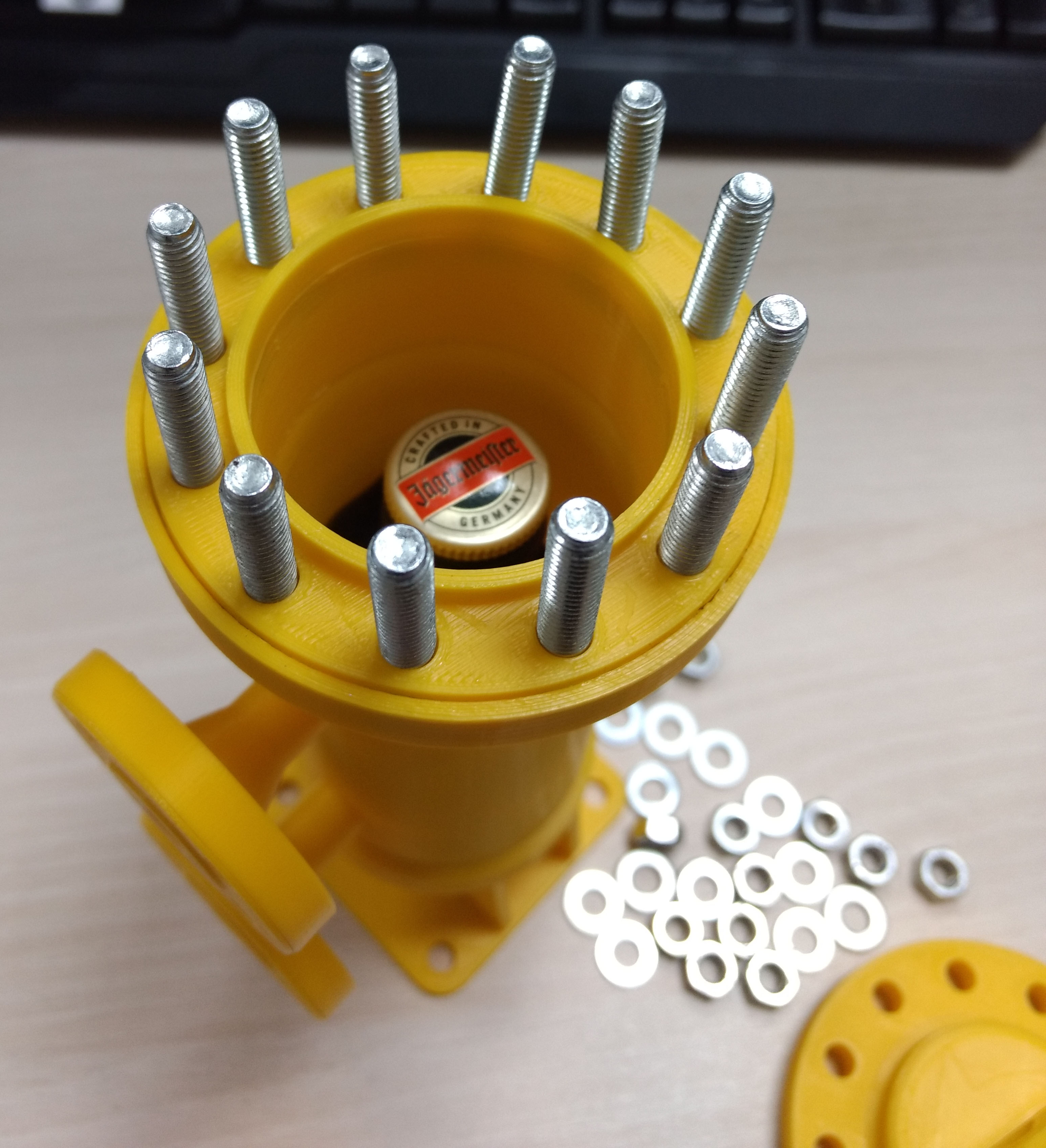

Внутри фильтров сюрприз)На маленьком фильтре фланцы сделал съёмными, без откручивания всех гаек.Печатал пластиком ABS от greg
Сопло - 0,4;
Слой - 0,15;
Температура сопла - 215;
Температура стола - 105;
Скорость - 40 мм/с.
Итог: директор забрал оба фильтра, я получил удовлетворение от процесса, денежное поощрение и новый большой заказ на печать, но об этом в лучшем случае через год. Спасибо за внимание!
