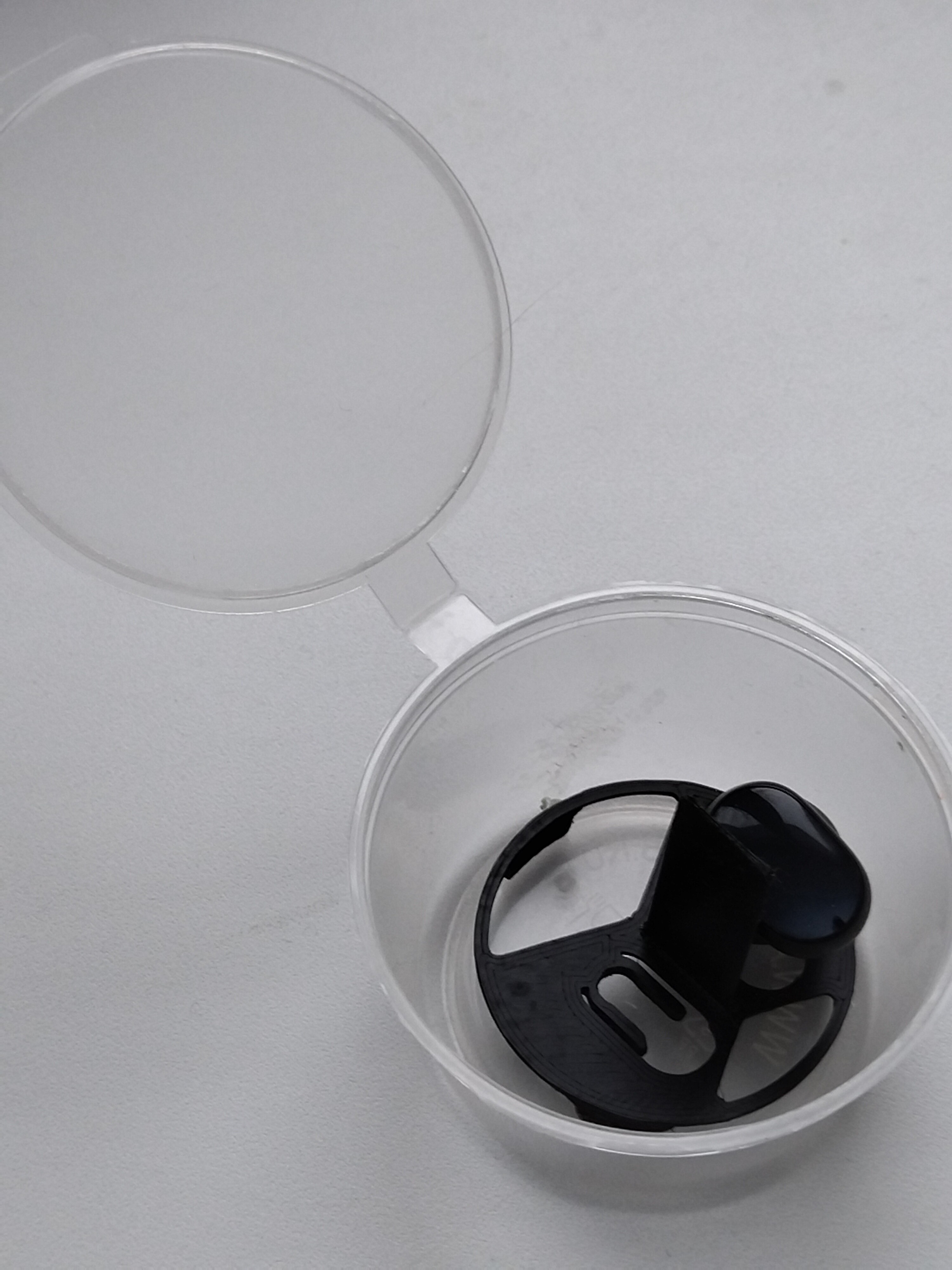

Подставка для промывки наушников-вкладышей
Думаю, почти каждый владелец наушников-вкладышей ("затычек") сталкивался с проблемой снижения громкости звучания из-за того, что на сетку натекла ушная сера. Очень распространен вариант смывания ее перекисью водорода. Примерно так: окунуть (но так, чтобы не затекло глубоко!) - подержать некоторое время (чтобы отмокло) - вытряхнуть (так, чтобы вылетело наружу, но никак не внутрь).

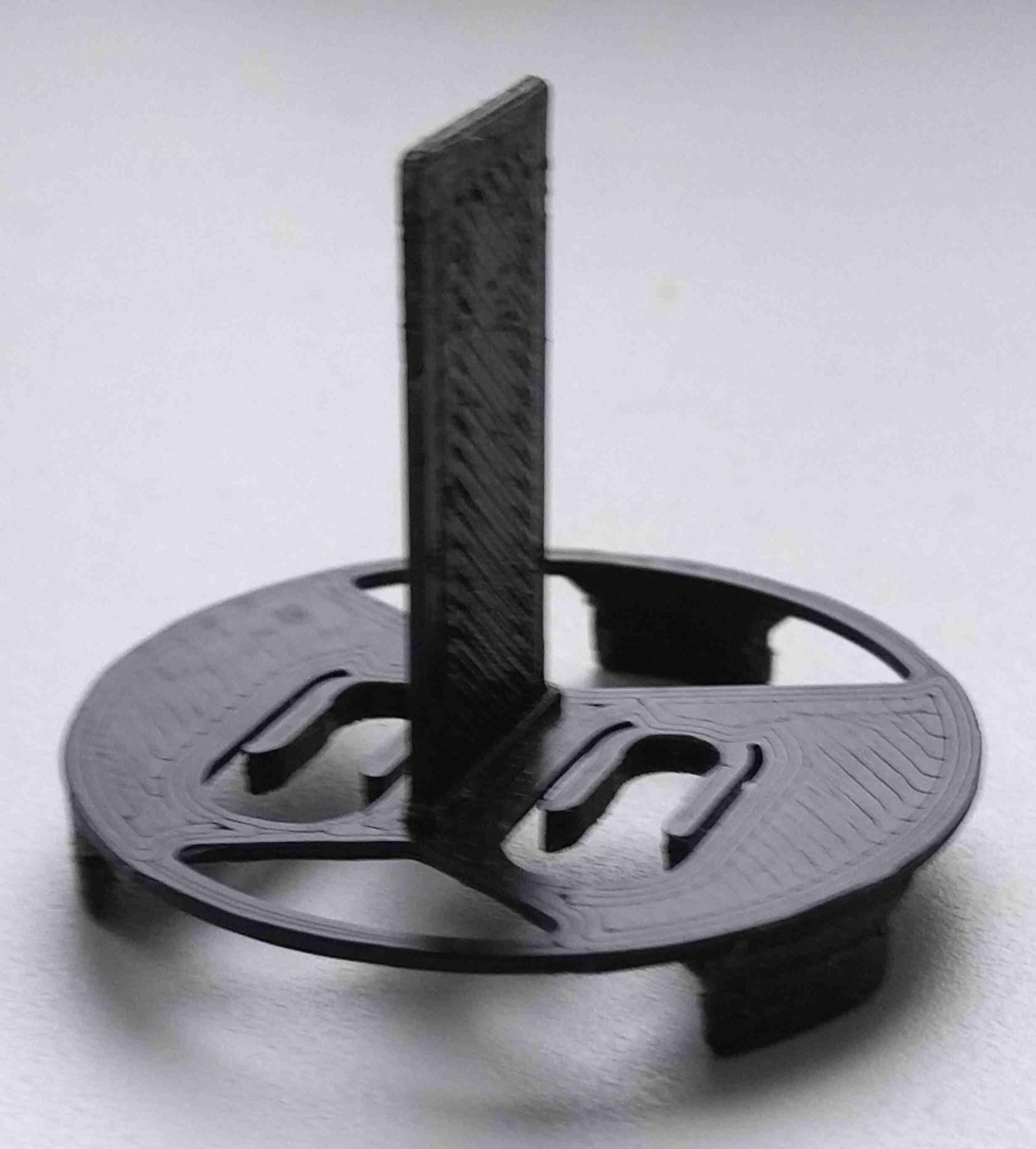

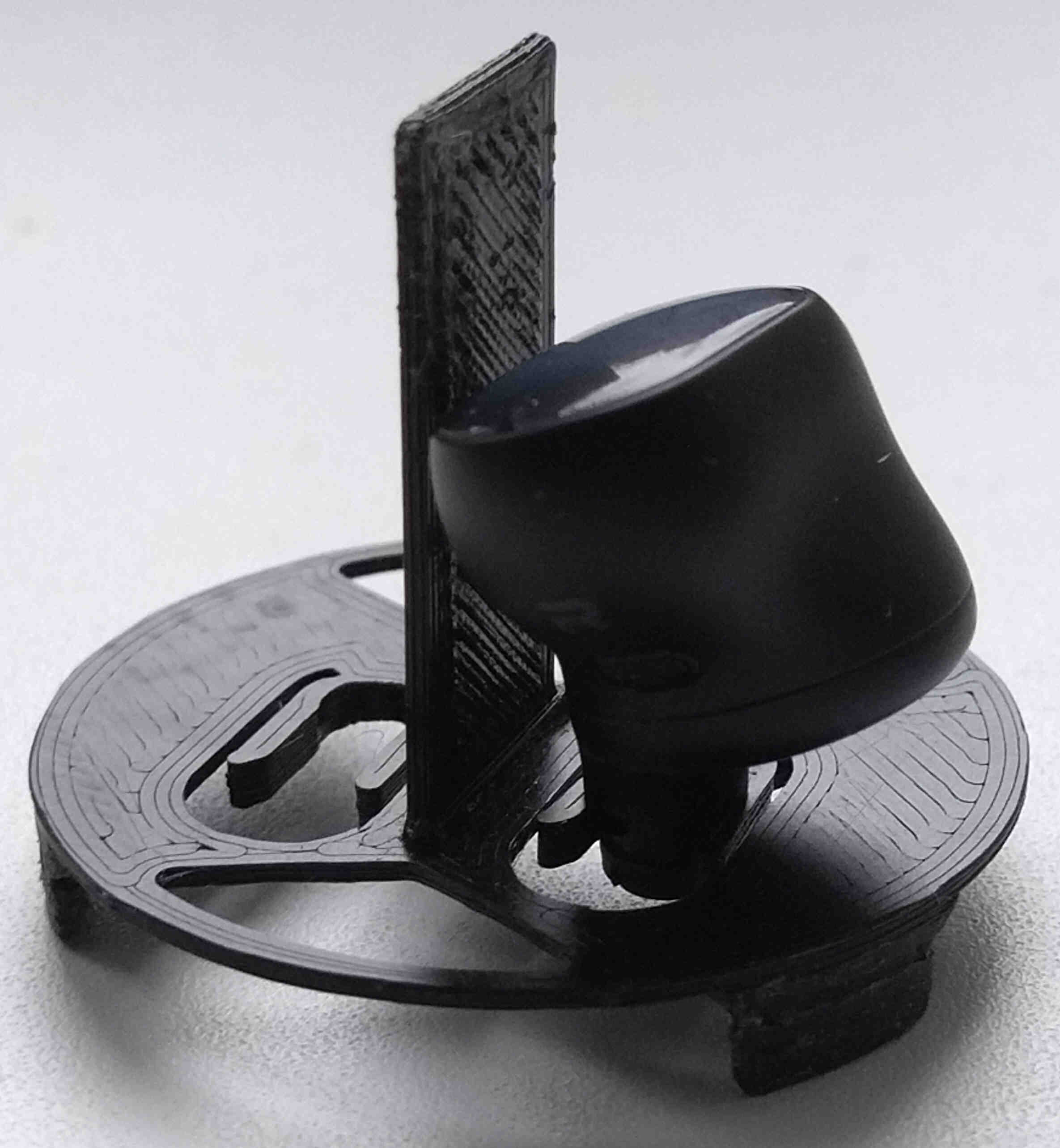

Для этапов "окунуть" и "подержать" сделал приспособу. Вщелкиваете 2 наушника, ставите в какую-то емкость и наливаете перекись водорода до верхней плоскости диска. Так у вас точно ничего никуда не протечет и будет стоять-отмокать хоть час, хоть двое суток.
STL здесь: https://3dtoday.ru/3d-models/gadgets/aksessuary/promyvalka-dlya-nausnikov-vkladysei
Я печатал из PLA; отдельно площадка, отдельно ручка, склеено циакрином. Можно без ручки (вынимать за наушник), но оно как-то некультурно.
