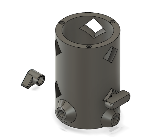

Подставка для "елки".
Обычно использовал деревянную крестовину. В этом году поленился ехать за ней. Наткнулся на 12мм алюминиевые трубки. Вот что получилось.
Т.к. печать большая, имеет смысл печатать ее отдельно толстым слоем и на высоких скоростях. Резьбы естественно в таком режиме нормально не получатся (вертикально и толстым слоем). Смоделировал их для печати отдельно. После печати вклеил на ацетон. Винтам так-же срезал профиль для удобной печати на боку.
С моей точки зрения такие вещи как в столярке делаются из того что есть. Так что моя модель, заточенная под мою елку и под 12мм трубки мало кому пригодится. Если это не так - напишите в комментарии, я выгружу.
Суммарное время печати - около 20 часов. Около 300гр пластика.
Теперь о том что бы я передел, если бы я сделал это снова.
1) Судя по инструкции "елка" должна стоять в воде. Соответственно подставку надо моделировать как стакан, герметичной.
2) Дно "стакана" располагаем выше горизонтальных трубок. Так не придется заботится о герметичности сопряжения трубки и корпуса.
3) Из-за пункта 1 от нижних винтов придется отказаться. Для того чтобы дерево центрировалось, необходимо сделать дно конусовидным или разместить вдоль стенок 3 клина расширяющиеся ко дну (напишите мне если не понятно написал, я нарисую картинку).
3) Верхние винты оставляем как есть. Воду будем заливать ниже уровня винтов.
4) Объем вероятно придется увеличить.
5) Продумать "воронку" для удобного долива воды.
А как бы вы сделали такую подставку?
