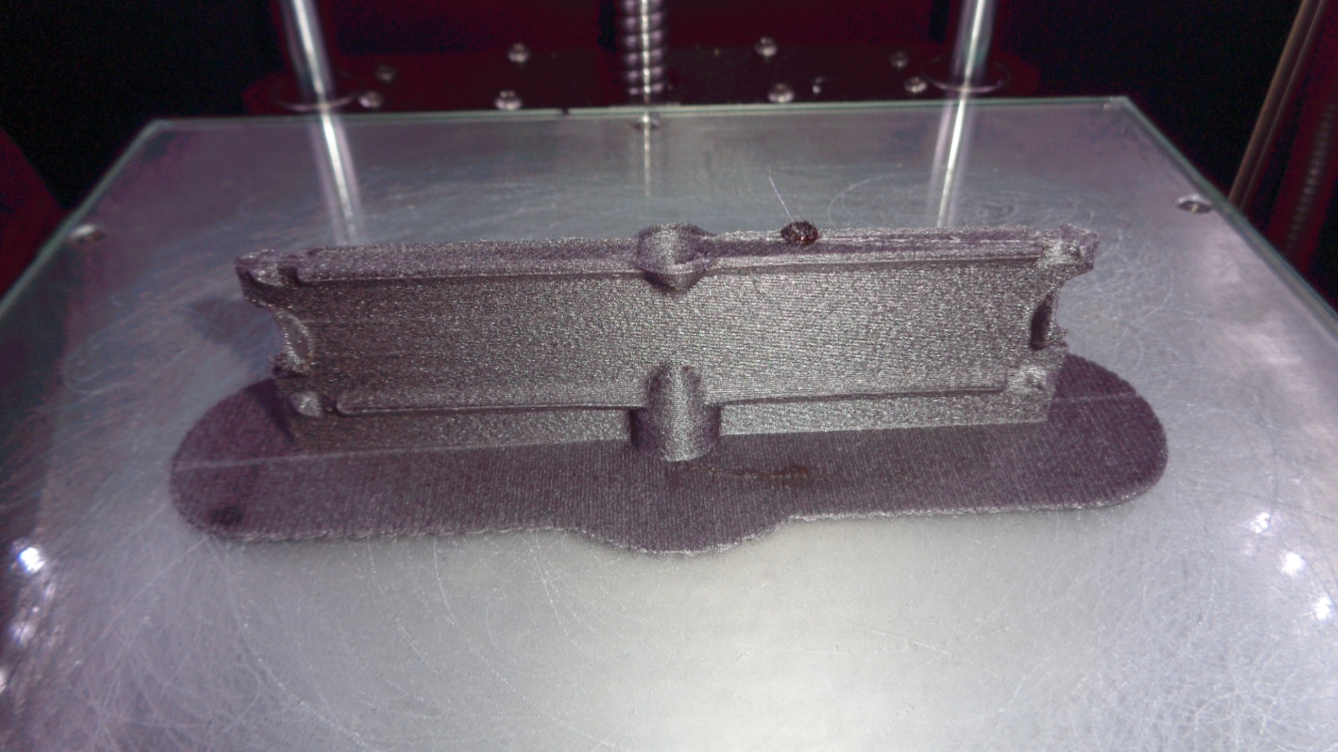

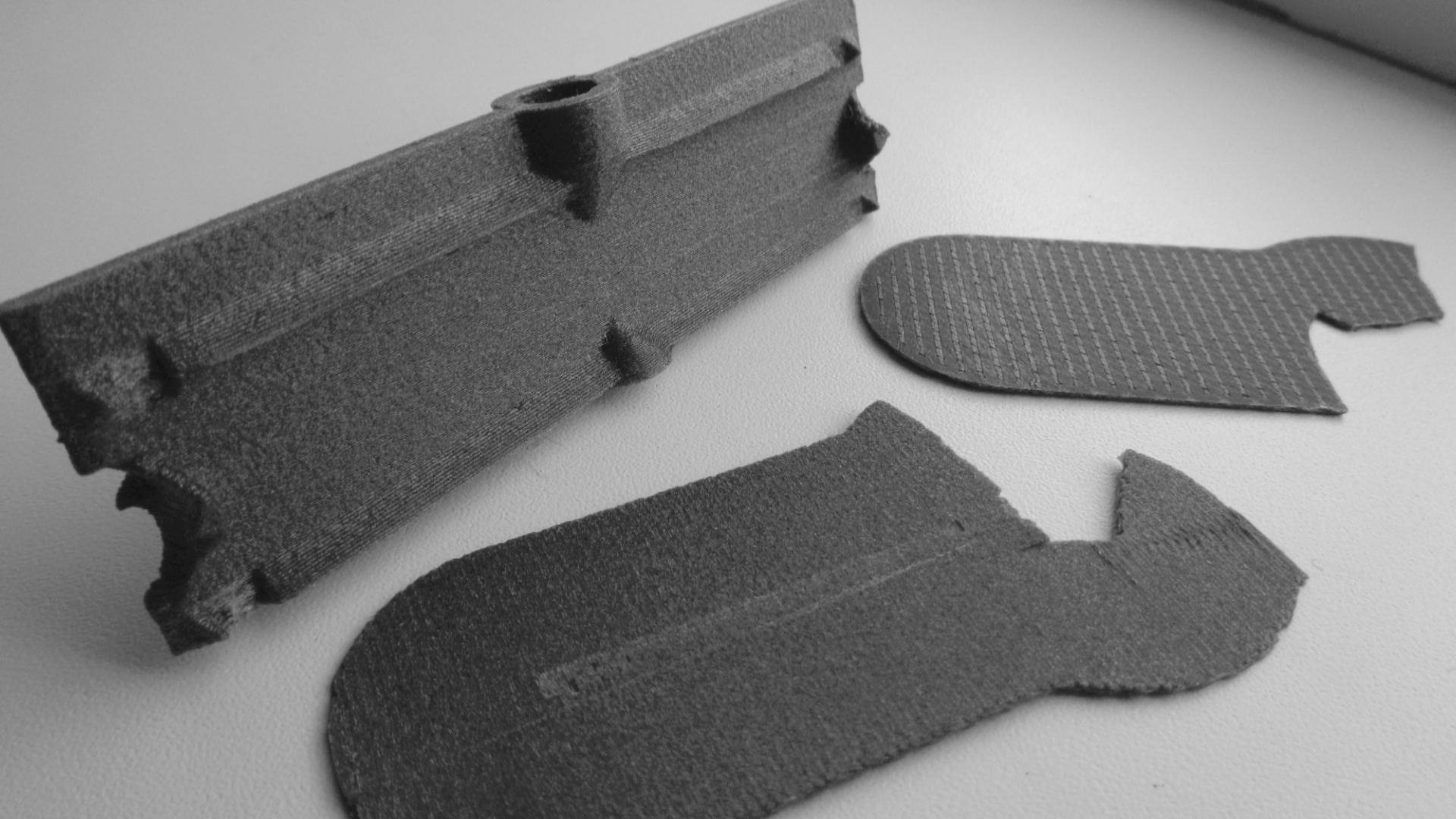

Почти получилось. Aerotex на Picaso 3D Designer.
Рекомендации - стекло слегка обработанное наждачкой, чистое, без каких либо клеев. Температура сопла 240-250, последний раз я уже печатал на 250. Зазор между рафтом и деталью = 0 .

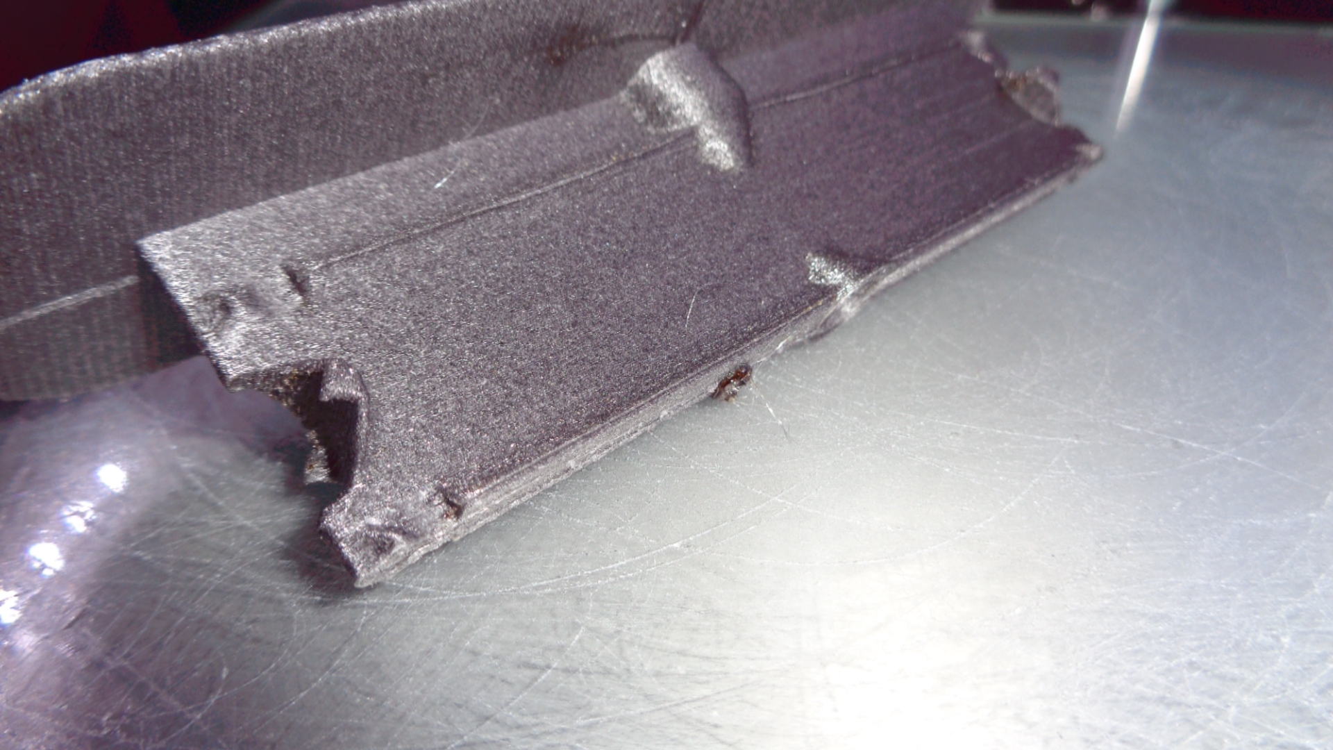

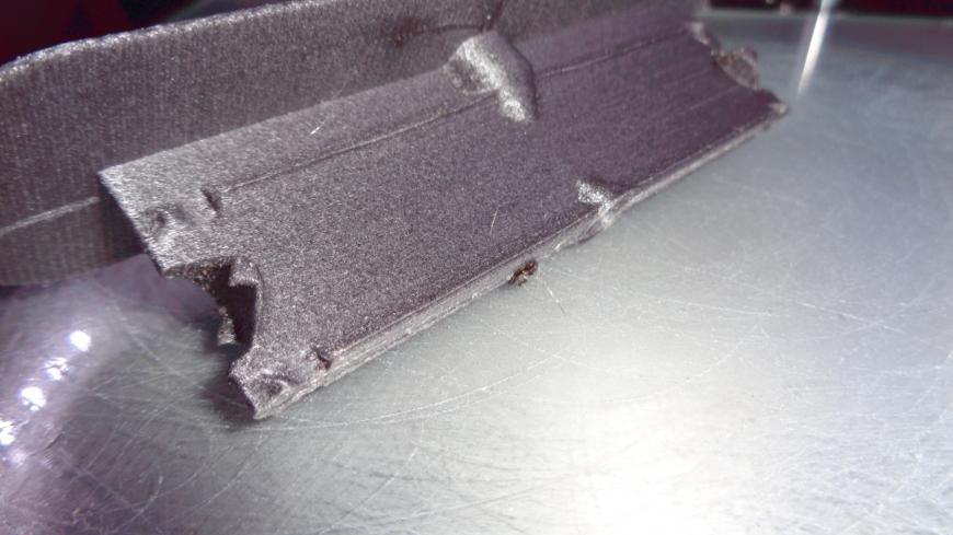

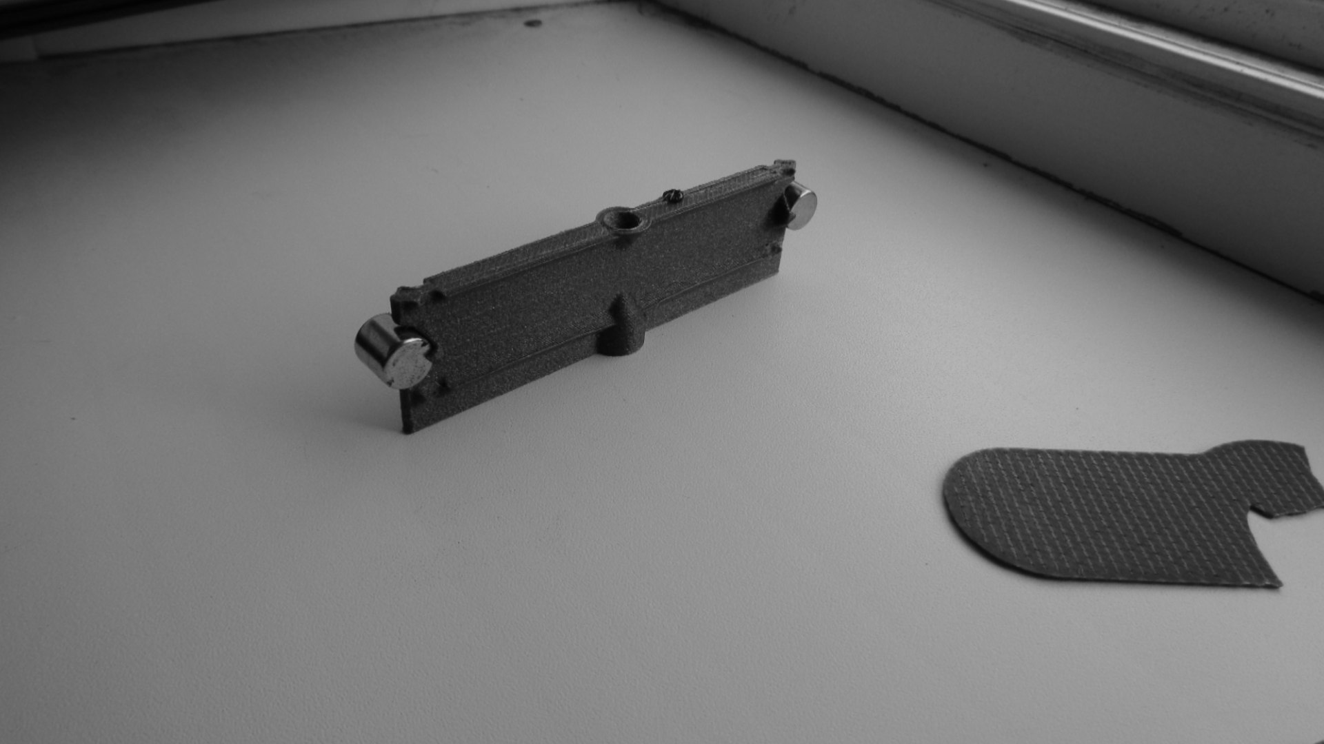

Собственно крыльчатка 'демона', недопечатаннаяВ неё уже отлично вставляются магниты и держатся даже без ответных защёлок, но те все равно будут напечатаны позднее. Справа от оси - не брак, это наплавка пока я принтер подключал к компу, чтобы отвести стол, сопло было в том месте и оставило след.
