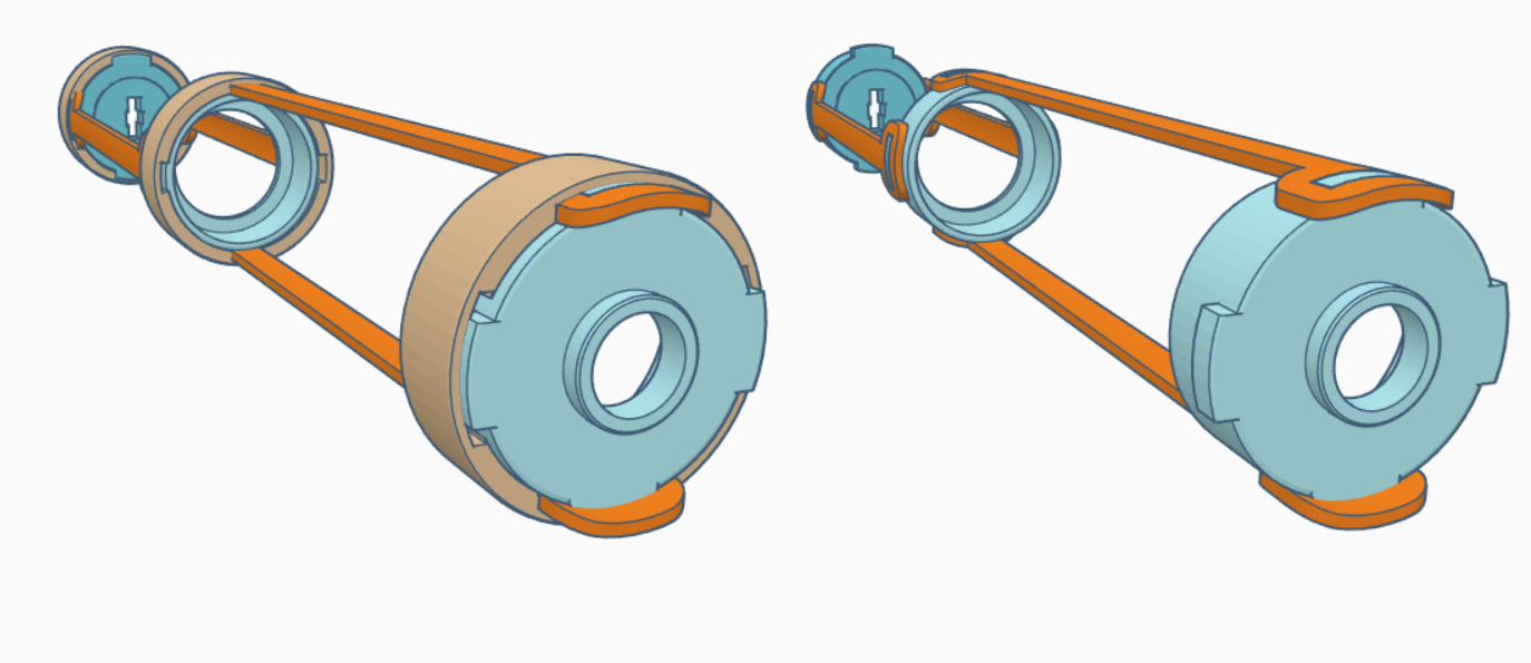

Пистолет для герметика из струбцины
Экономически такое решение сомнительно, пистолет для герметика стоит копейки.
В любом случае понадобилось мне герметизировать стык стеклопакета и сэндвич панели, в гараж за пистолетом идти было лениво, а новый покупать не позволяли "религиозные" убеждения. Вспомнил что на одном из ютуб каналов рассказывали что сделать пистолет из струбцины относительно легко. Там правда решение без 3д печати, из дерева и проволоки. Вот что получилось у меня.
Тяги печатались горизонтально. От спадания тяг защищает прижимное кольцо.
Поршень фиксируется на "валу" струбцины проволокой.
Это мой первый пост, если что не так - прошу сильно не ругать.
Ссылка на модель - https://www.tinkercad.com/things/30UDRZqpsE8
Если будете что-то менять или распространять - прошу упомянуть меня как автора первой итерации.
