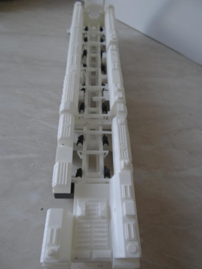

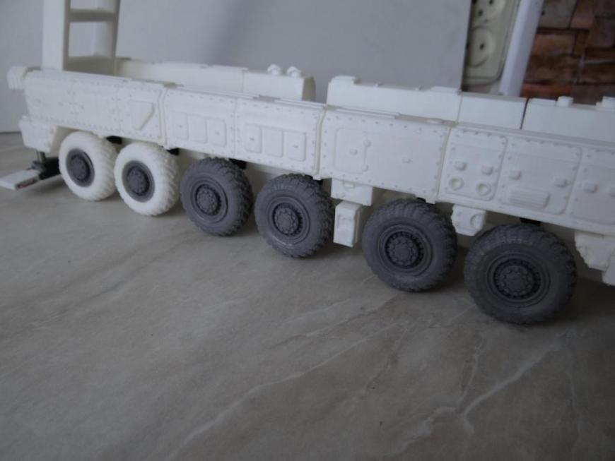

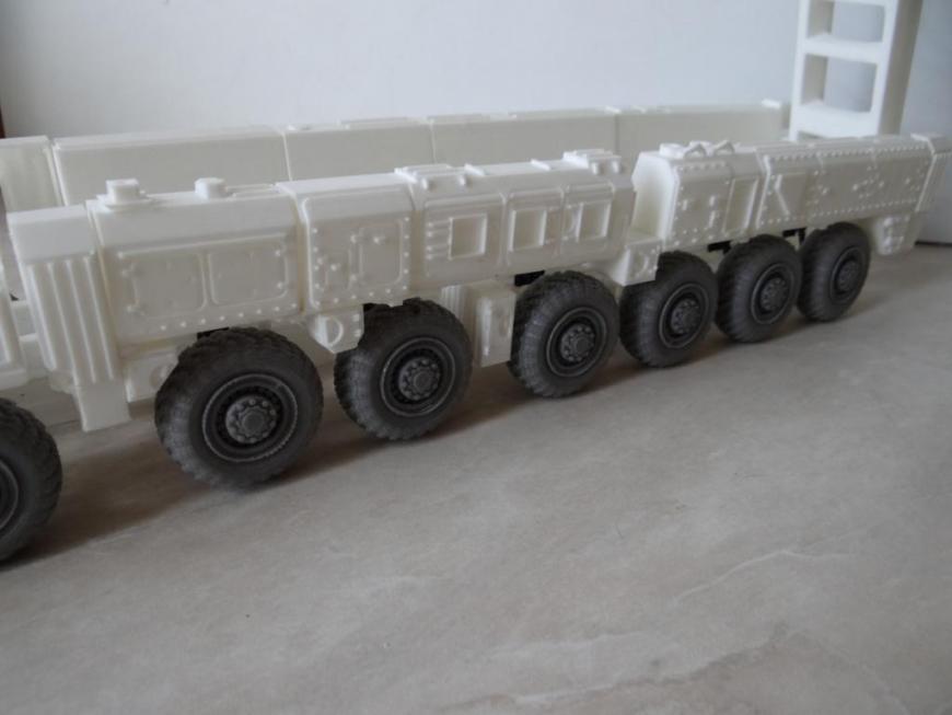

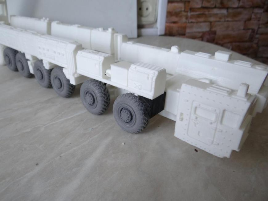

Представляю Вашему вниманию свою модельку, ракетный комплекс Тополь м
модель выполнена в масштабе 1/43.
Все детали печатались на принтере DEXP MRS
сопло 0.4мм
толщина слоя 0.1мм
материал PLA белый входящий в комплект к принтеру
серый и черный также PLA.
Все прорисовано в SOLIDWORKS 2016 x64 Edition
нарезка CURA 3.2
В связи с тем ,что рабочая зона принтера 190Х190 все элементы, ходовой, ложе ракеты, печатались из нескольких частей и склеивались. клею дихлоретаном.
Сам контейнер ракеты не распечатан выполнен из подходящей по размерам технической трубы.
