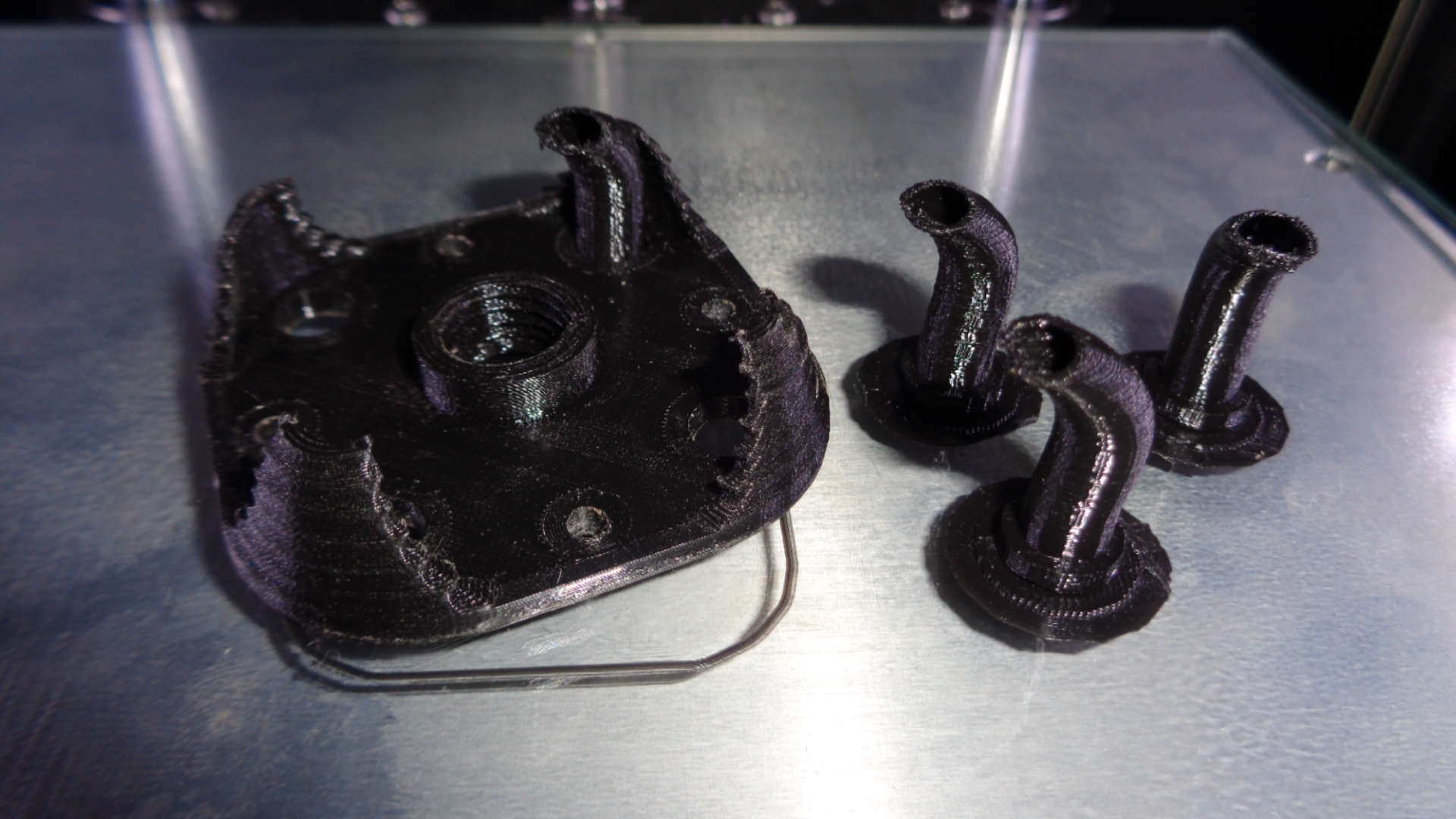

PETG RELAX, вообще прямо сразу релакса не ощутил, бегал отмывал стекло, но потом всё-таки посадил всё это на рафт. Вообще пластик хороший - мне понравился, проблем не доставляет особых, просто при печати надо учитывать форму детали и особенности - если печатать блин, то нужно сначала посмотреть на узкий температурный диапазон печати пластика, и только потом расслабляться и релаксировать. Так я печатал держатель сопел, не держит лак и всё, но потом я понял - пластик гибкий, и естественно, что при подогреве стола его будет деформировать, пришлось побороть в себе лень на прдвкушение отделения рафта - тут без гравера мне очень не просто было-бы, хорошо что он у меня есть :) .
Ну в общем не плохо, печатал сопла без охлаждения, так-то с коррелятором было покрасивее, на держателе толщина слоя 0.15 мм - спешил вчера, чтобы до ночи успеть. тоже без коррелятора печатал - нормально, сопла надо было с коррелятором конечно - чуть смазались, ну пойдёт, всё равно не вечные будут, потом перепечатаю. В общем печать инструмента пошла...два подшипника подобрать в автозапчастях надо, дело в том что редуктор я рассчитывал после заказа таковых, и выяснилось что двух подшипников не хватает.
