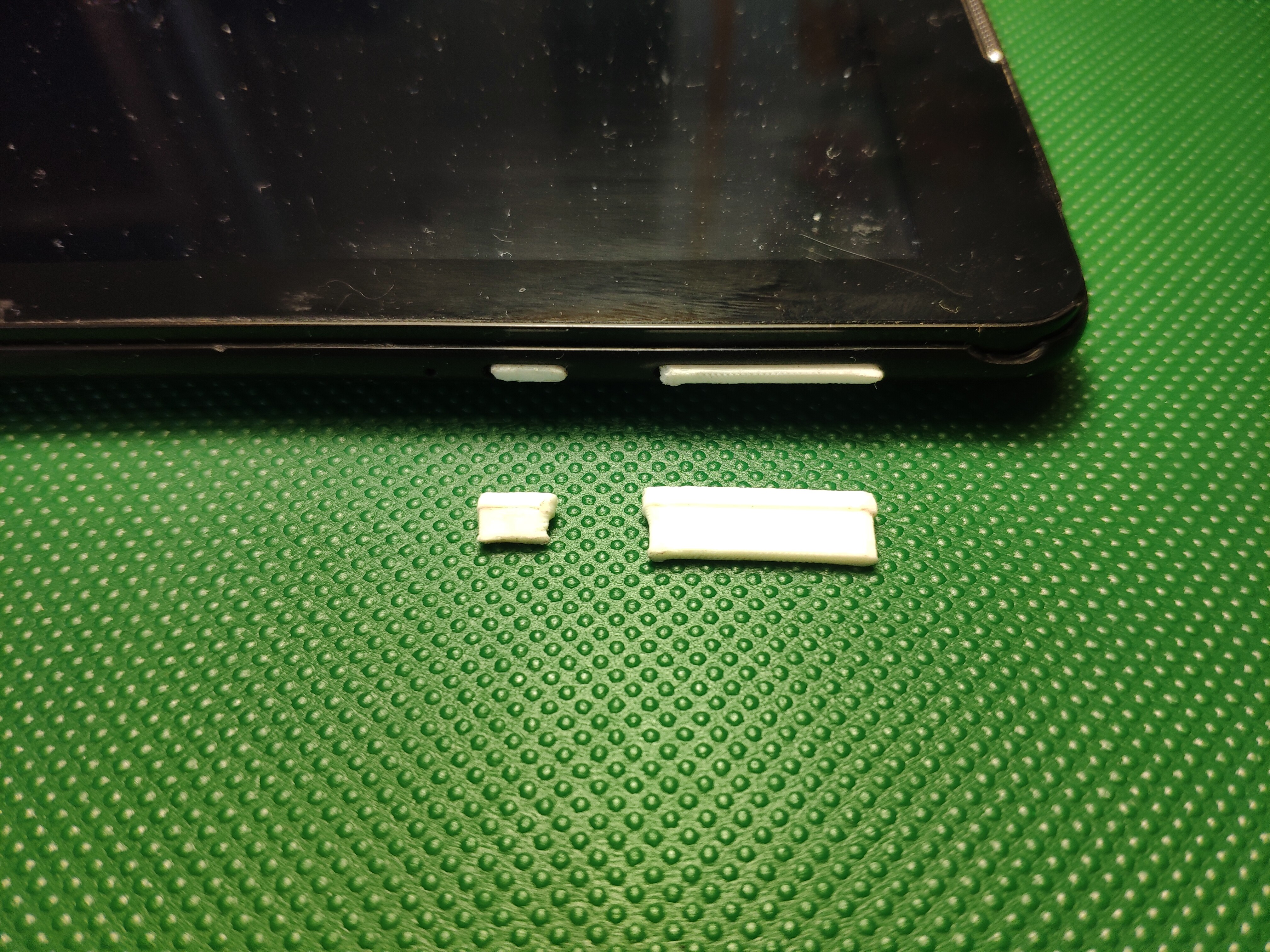

Сегодня я бы хотел немного рассказать, как 3D печать помогла мне починить старенький планшет. А началось, всё с того, что принести мне на ремонт девайс с дефектом - сломан USB разъем. Кто-то упорно пытался вставить неисправный кабель в USB порт, тем самым сломав его.

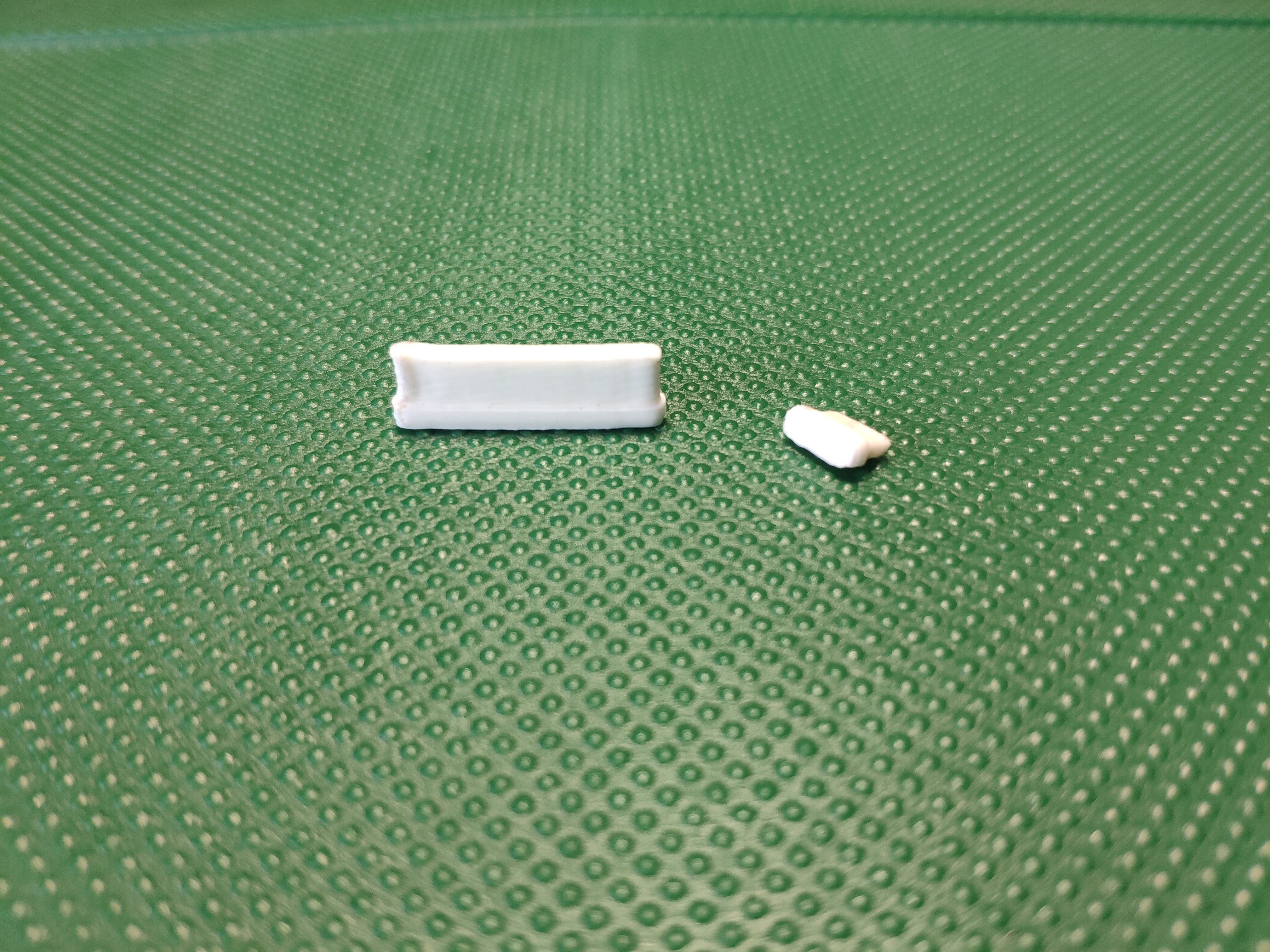

Однако, по завершении ремонтных работ меня ждало удивление - толкатель кнопок громкости и питания отсутствуют в корпусе. При этом я абсолютно точно был уверен, что ничего не терял. Далее опустим увлекательные 3 часа моделирования на сайте tinkercad.com с подбором габаритов печатаемых изделий и ювелирные работы надфилем по причине отсутствия адекватного штангенциркуля и расстроенного принтера.
А вот наконец можно увидеть результат стараний.
Главное, что данное изделие полностью выполняет свой функционал, не заедает и не выглядит стильно инародным. Напротив, некоторым даже может понравиться контраст белого на чёрном корпусе.
На этом мой ремонт прошёл к концу. Заказчик остался доволен.
