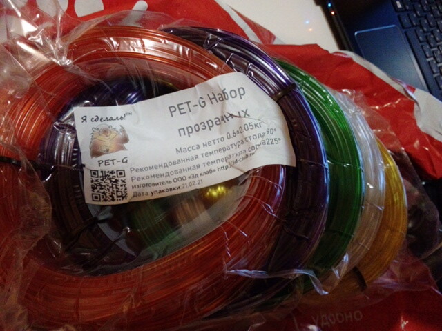

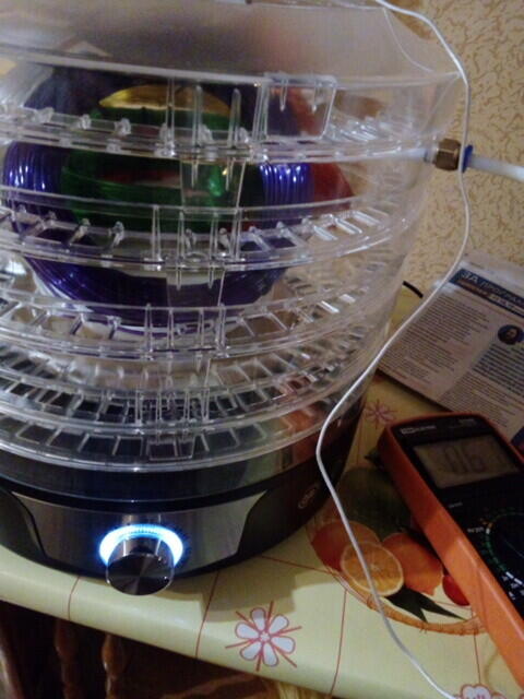

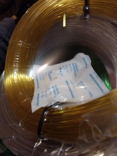

Всем привет!!! Хочу поделиться печатью пробниками PETG филамента от Питерской компании 3D-club. В наборе 5 мотков  по 120 грамм. упакованных в вакуумный пакет с силикагелем: прозрачный, прозрачный зеленый, прозрачный фиолетовый, прозрачный оранжевый, прозрачный желтый. (Прозрачным мотком печатать пока не пробовал). в пакете обнаружил небольшую соринку рядом с силикагелем, НО в дальнейшем при тщательном осмотре филамента иных следов инородных тел не обнаружено))))Печать пробниками филамента от компании 3D-clubПечать пробниками филамента от компании 3D-clubФиламент предварительно просушен в сушилке для овощей мощностью 240Вт. при t около 60град.С 7 ч.Печать пробниками филамента от компании 3D-club

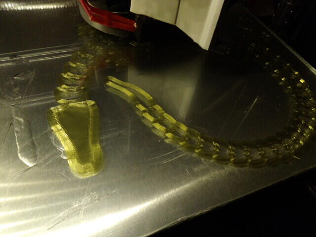

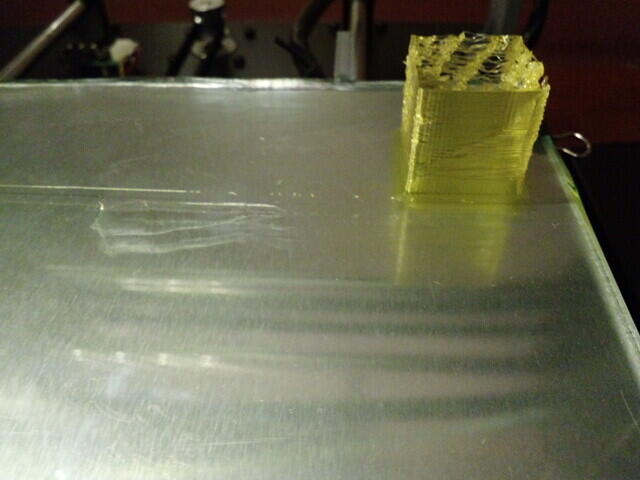

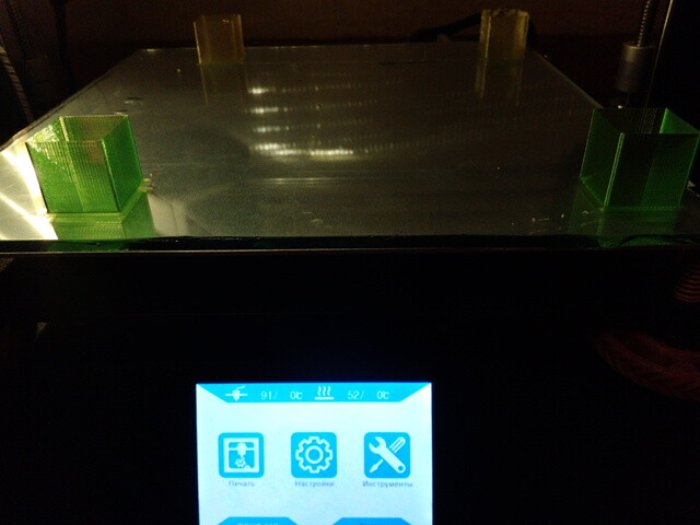

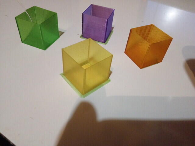

При калибровке потока пробовал менять обдув 30%, 20%, 10%  темп.225 и диам.сопла 0.4мм.в одну стенку, на оконное стекло толщиной 4мм. предварительно обезжиренное спиртом при t 80град. Принтер эникубик i3mega установлен в самодельный короб. обдув с двух сторон  - 1 вентилятором 5015 PENGDA на 12V                        По ощущениям на обдуве в 30% стенка немного хрупка ( зеленый куб пробовал мять)Печать пробниками филамента от компании 3D-clubно на 20% вроде норм,      Печать пробниками филамента от компании 3D-club            а при 0% кашамала

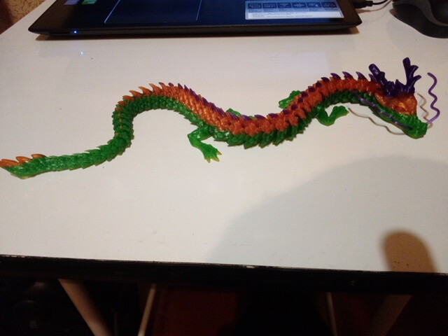

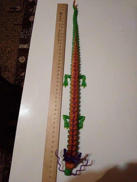

далее напечатал всем известного дракона

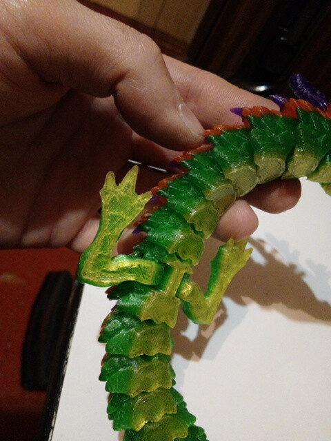

Слайсер PrusaSlicer 2.3.3 - t сопла 225град.С, стол 80, сопло 0,4 мм., высота слоя 0.2мм., 3 периметра, заполнение 20% треугольники, откат 1 мм. 25мм/cек. фидер титан директ, использую фильтр для филамента от пыли, время печати около 21 ч.
Печать пробниками филамента от компании 3D-clubПечать пробниками филамента от компании 3D-clubПечать пробниками филамента от компании 3D-clubПечать пробниками филамента от компании 3D-club
Филамент понравился своей простотой в печати ( нет соплей, нет следов недоэкструзии или переэкструзии, нет пробок,) цвет смотрится красиво, запаха при печати нет и отклонение диам. филамента в норме. В общем я доволен))
