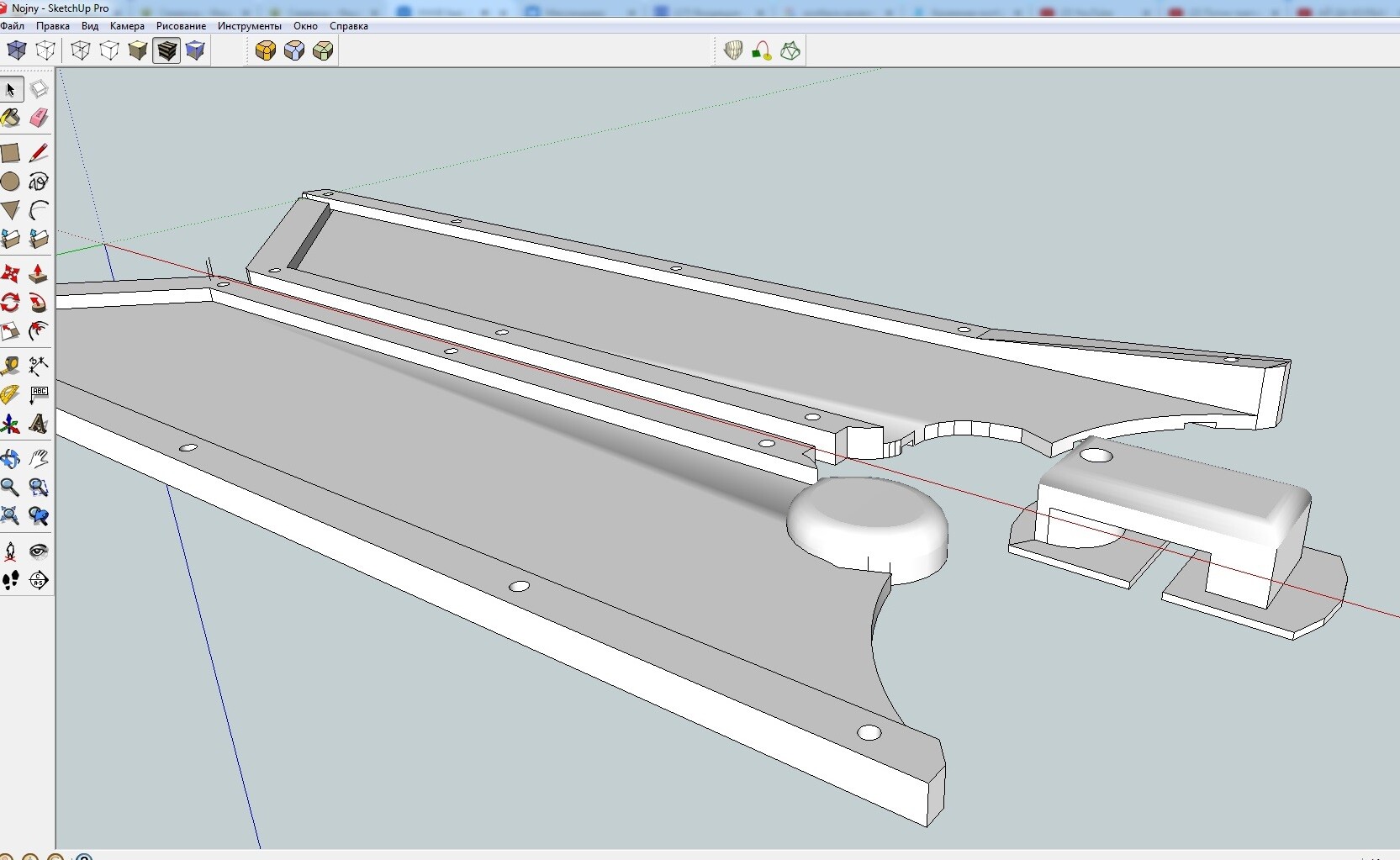

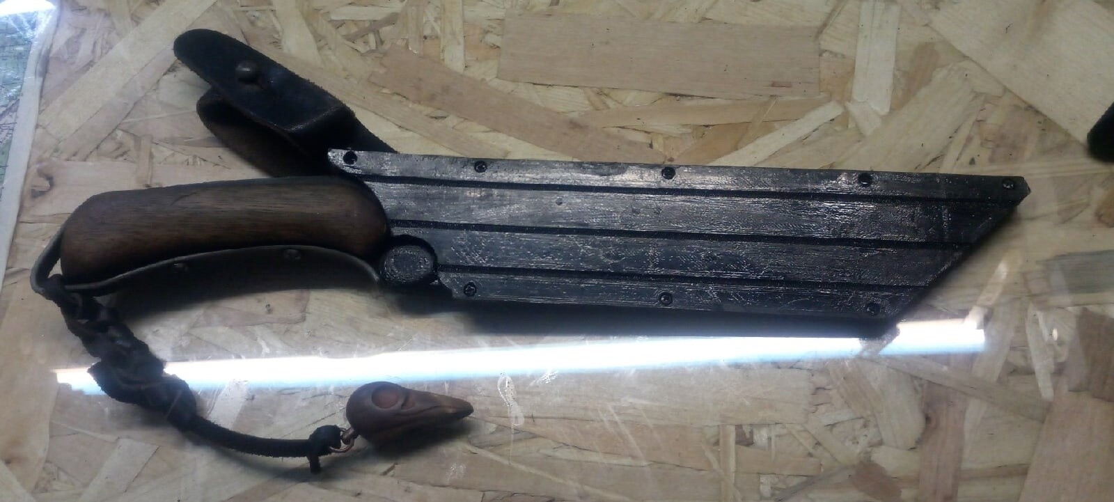

Решил осуществить новый проект ножен на 3Д принтере.
Кейс следующий: минимум работы и дополнительного материала.
Форма выбрана такая же минималистичная, как у японской катаны.

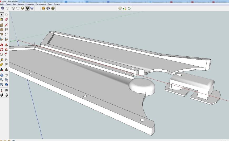

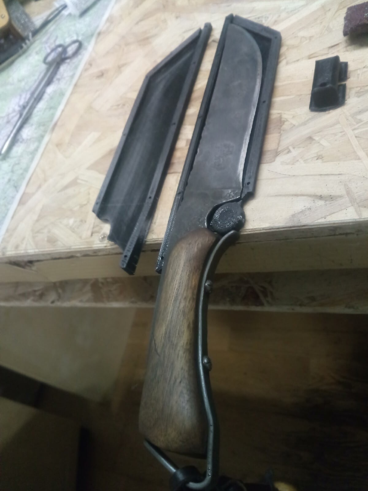

Ножны состоят из 3-х частей, как видно на скрине проекта.

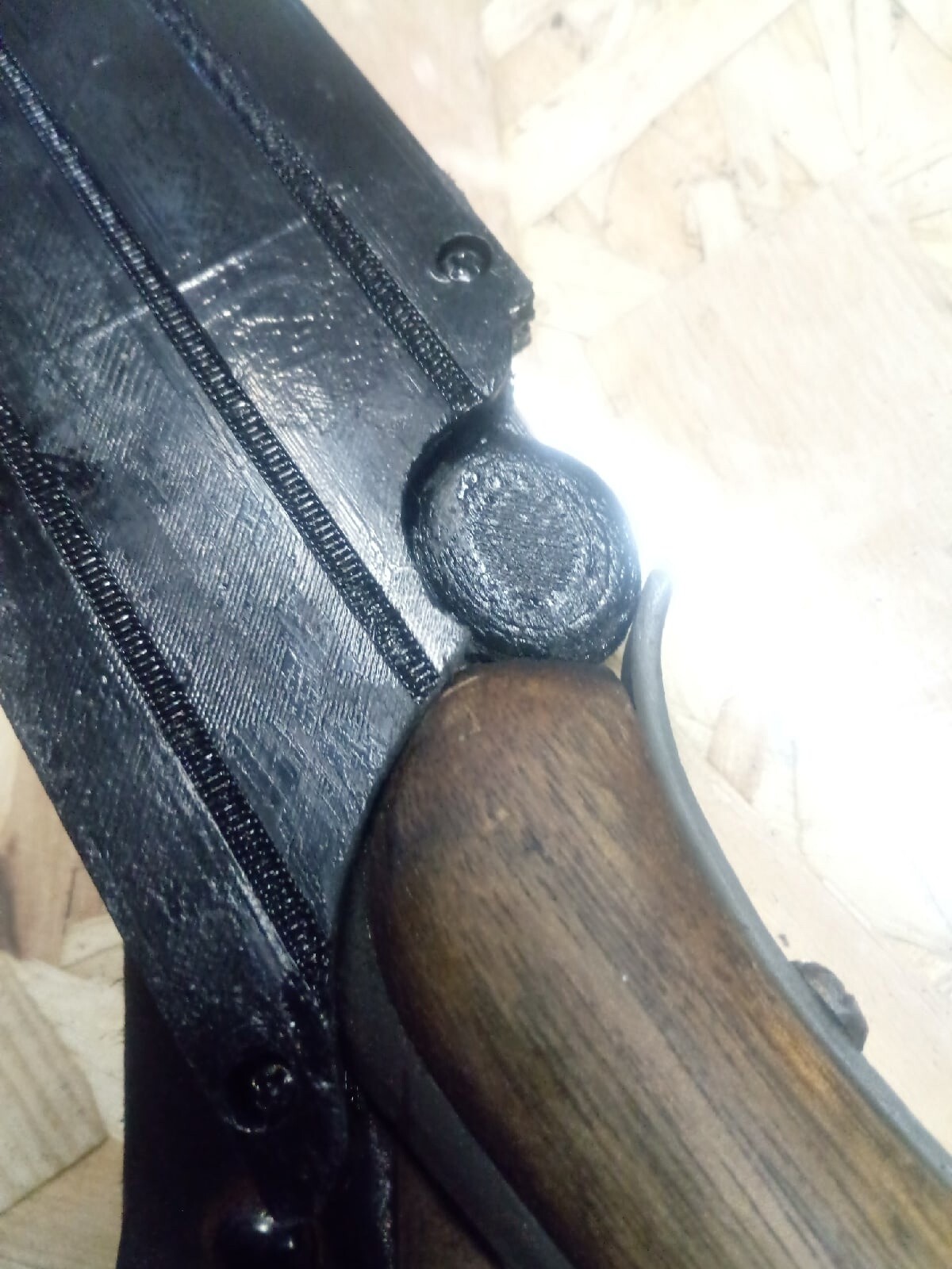

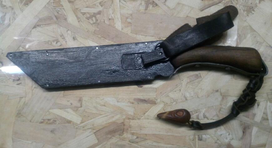

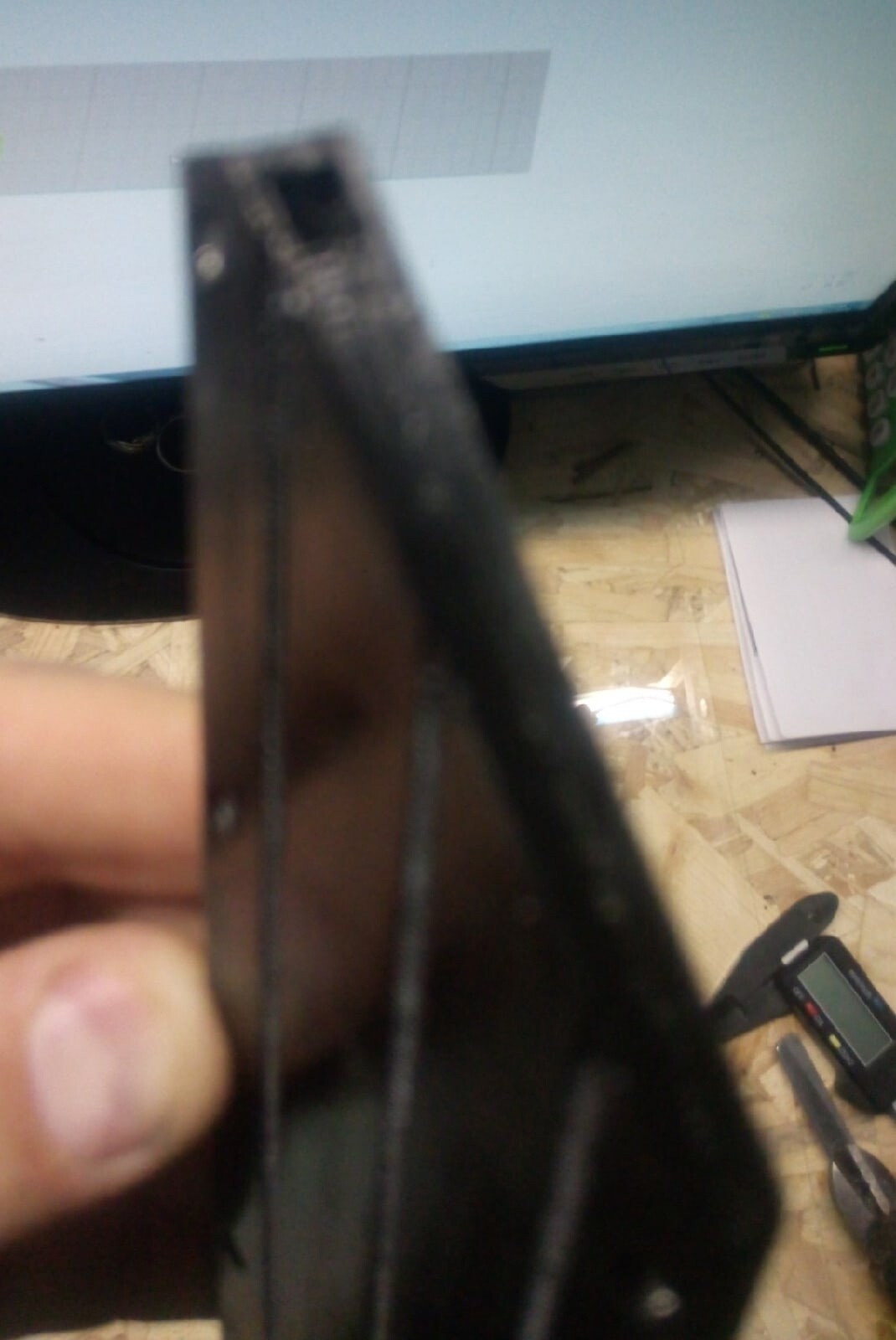

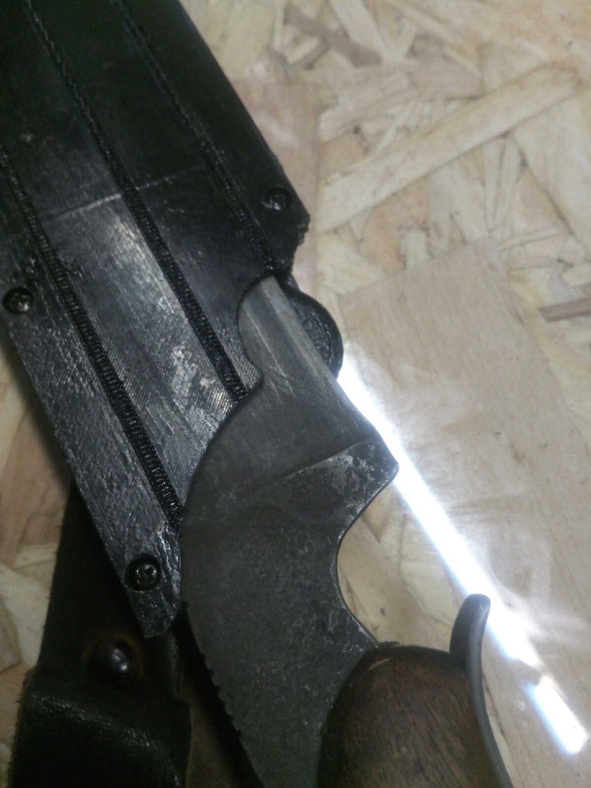

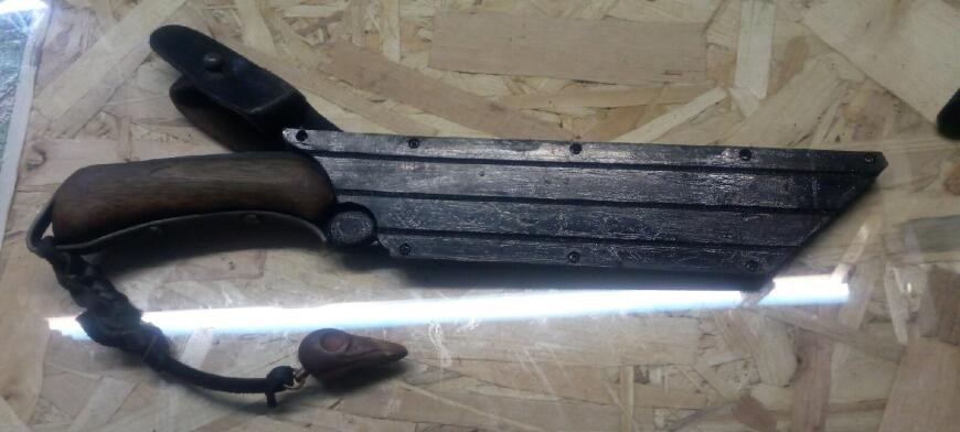

Имеют расширение на входе в устье. Нож четко фиксируется кнопкой-фиксатором, которая является продолжением ножен. В нижней угловой части ножны имеют отверстие для конденсата, либо воды от дождя. Собираются на клей + шурупы.
