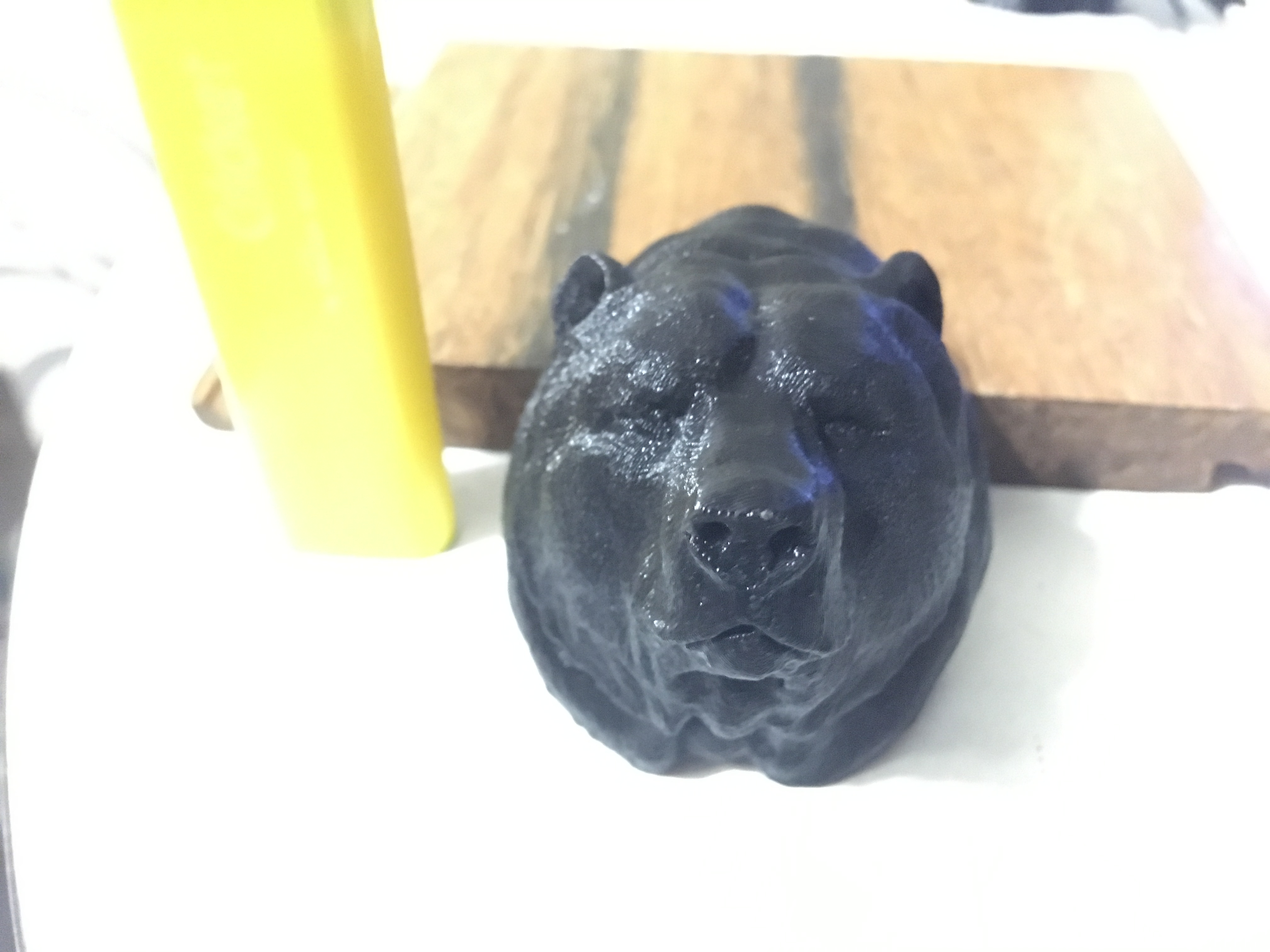

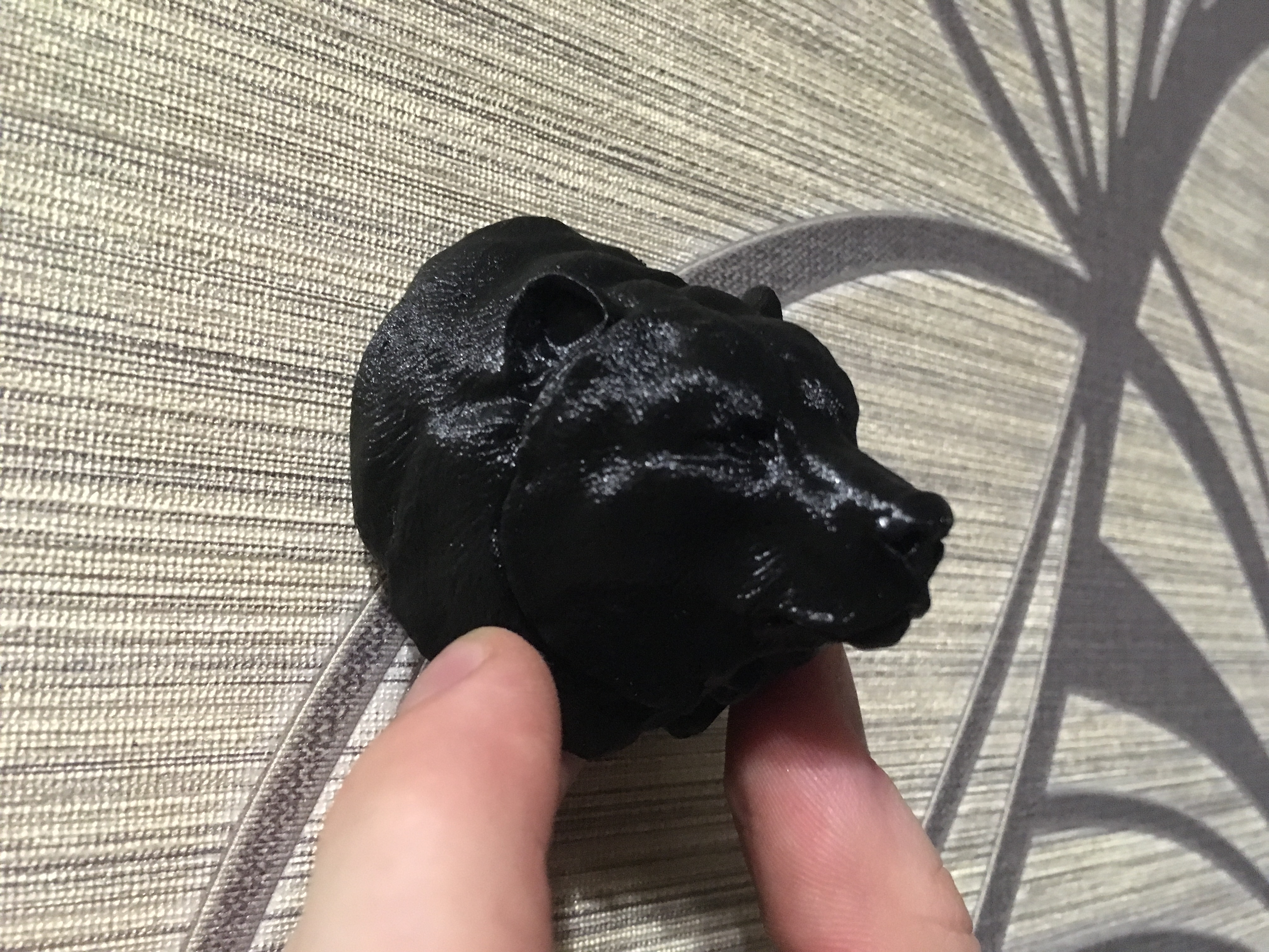

Собственно, печатаю недавно. Попробовал печатать PETG от ABS Maker - понравилось.
Принтер - magnum creative 2uni
Модельки с thingiverse
Repitier host + cura, Настройки слайсера от Magnum
Адегезия к столу, клеевым карандашом.
Настройки температуры по рекомендации на коробке с пластиком 75/230
Головы динозавров и медведя - толщина слоя 0.12мм скорость печати 50мм
Низкополигональные головы слона и волка - толщина слоя 0.20мм скорость печати 50мм
Все модели без постобработки, только удалены поддержки.
Фото - iPhone se(чур не пинать)
А вообще это будущие крючки для одежды )
Ps. После pla от bestfilament - это полный успех без танцев с бубном. Достал катушку из коробки, выставил рекомендуемую температуру в слайсере и всё.
