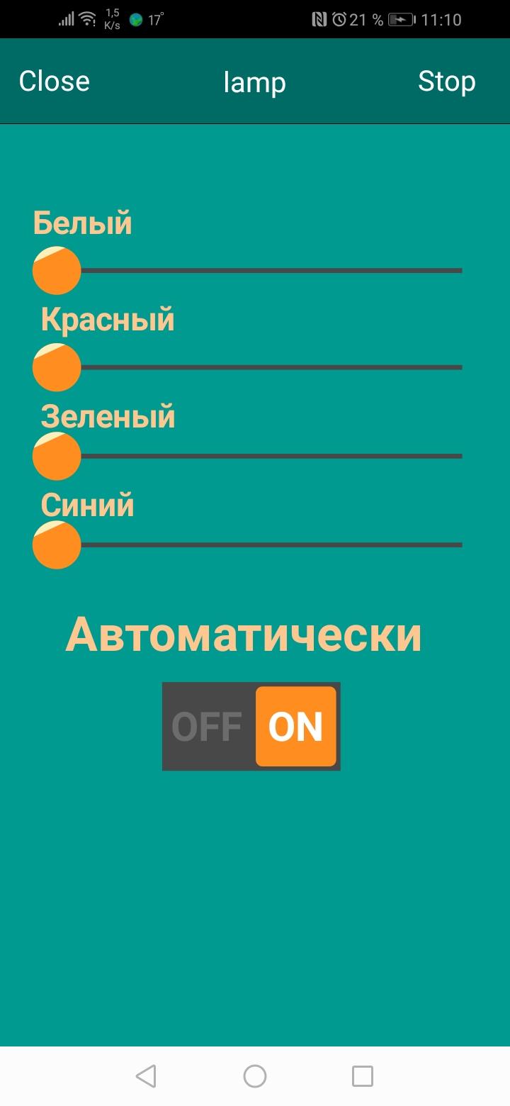

Нашел на тингсервисе планетку... подумал а почему бы не сделать ночник... печать, подбор компонентов, пайка, программирование. Ушло недельку времени - и заработало. Модельки пока выкладывать не буду. Буду переделывать подставку.
Ночник. Неделя неспешно и заработало.
По оборудованию.
Wemos d1 mini
30 см светодиодной ленты. 24 вольта RGBW.
MT3608 повышающий преобразователь.
коневертер уровней 3.3/5 вольта - транзисторы не хотели полностью открываться от 3.3 вольт
4 транзистора irf520
Разьем USB A - хотелось стандартным проводом питатать, теперь можно питать как от зарядника телефона так и от компа.
видео работыПрога на телефоне для управления
