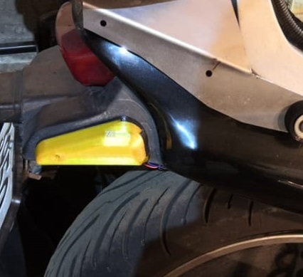

Начало кастома мотоцикла, проба пера.
Решил для начала немного поменять стандартные поворотники на хвосте мотоцикла на что-то своё. В итоге спустя несколько попыток и перепроектирования получились первые образцы.
Сначала конечно получилось громоздко и не очень село на штатное место (не очень удачно перенёс форму).
А так же достаточная прозрачность без дополнительной обработки Pet-G glass получилось в случае толщины в 2-3 мм. Дальше слишком плотность высокая пластика, а приходится учитывать, что нужно балансировать между прозрачностью и надёжностью элементов.
Вот предварительные результаты:
Эти посчитал слишком громоздкими
Потом утончил стенки и уменьшил сами размеры общие
Дальше обработаю и покрою лаком.
Результат покажу в видео.
