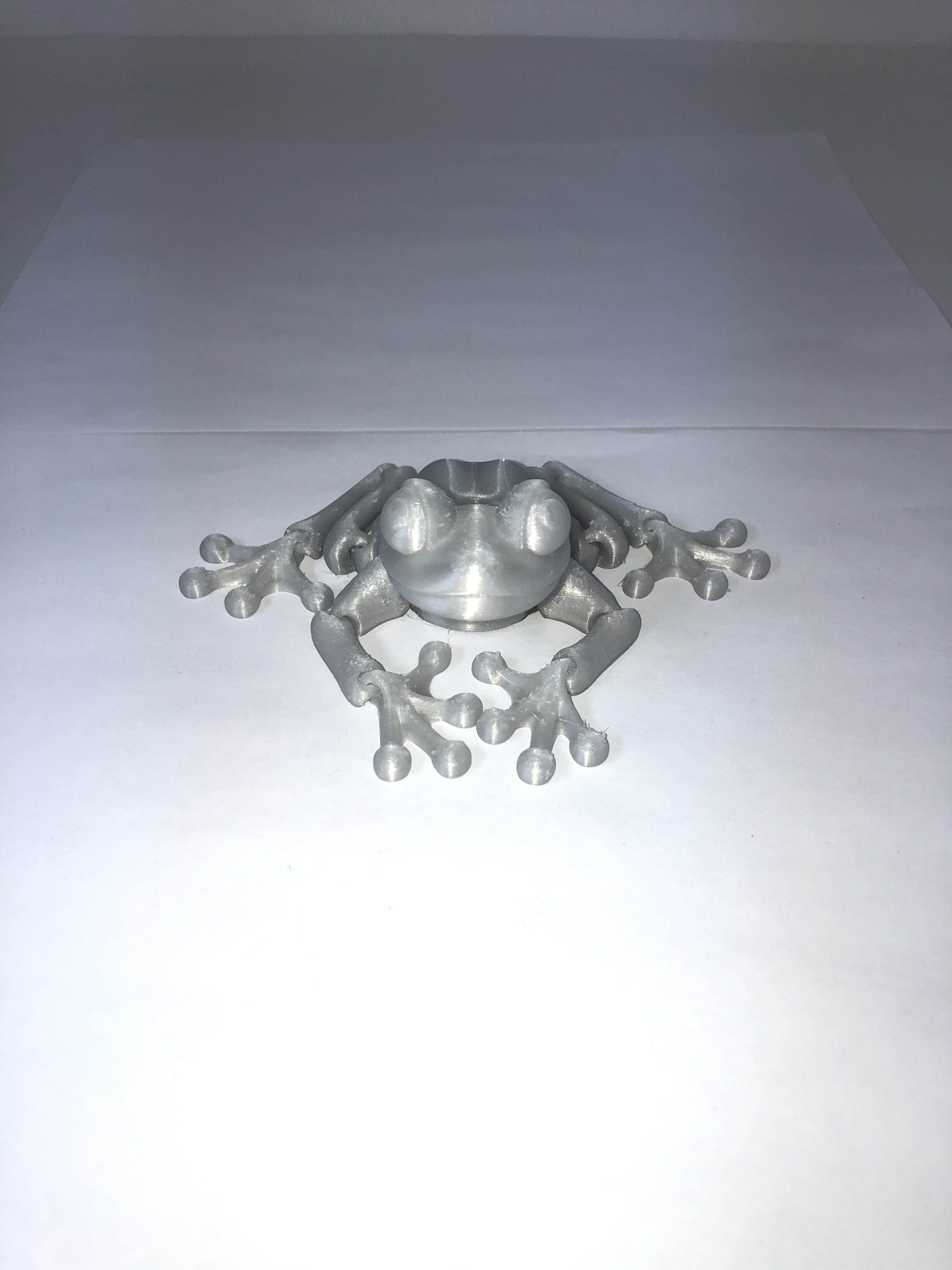

Сегодня напечатали для примера из нового пластика PETG Голубой Люминисцентный, вот такую лягушку:

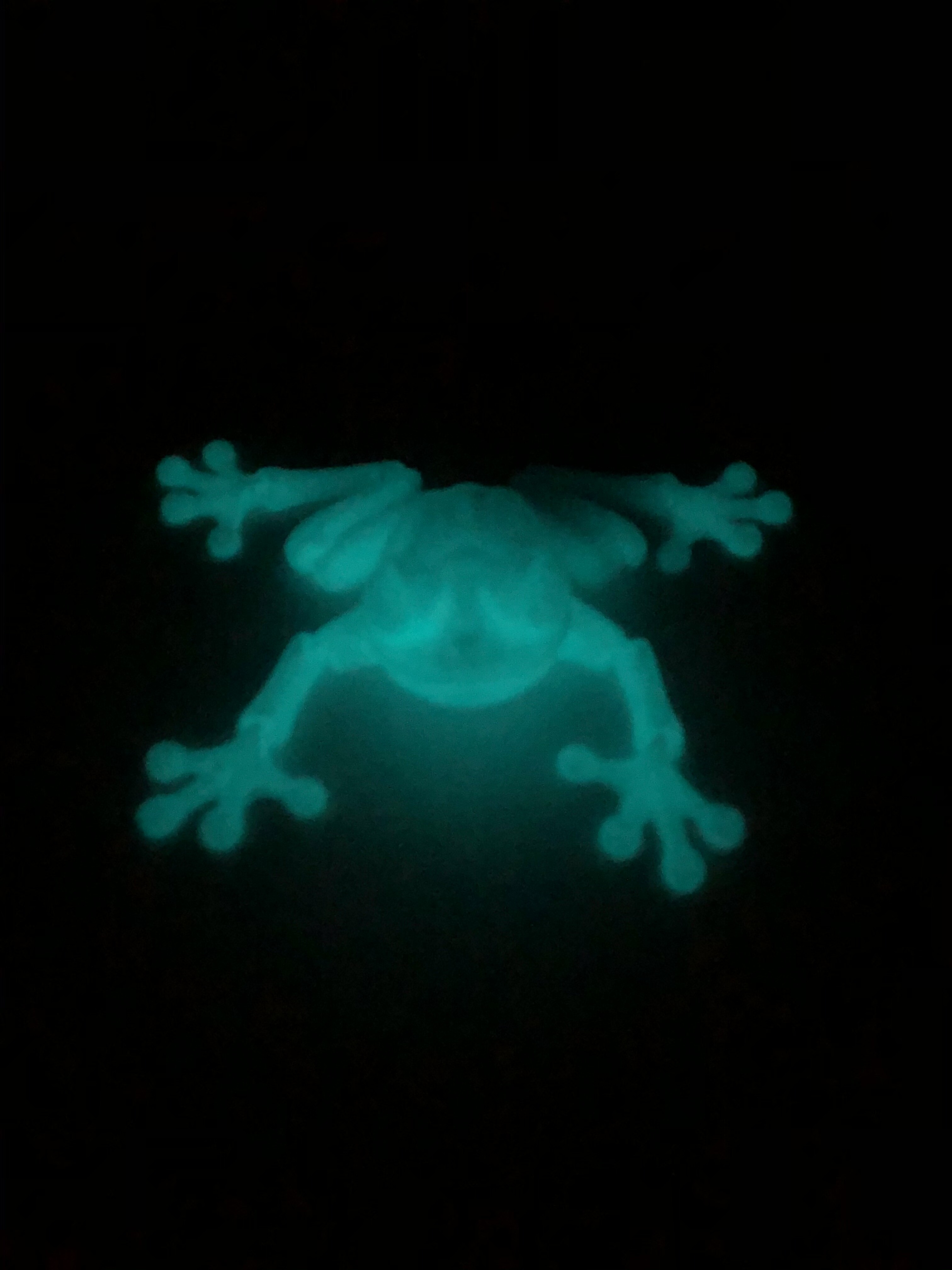

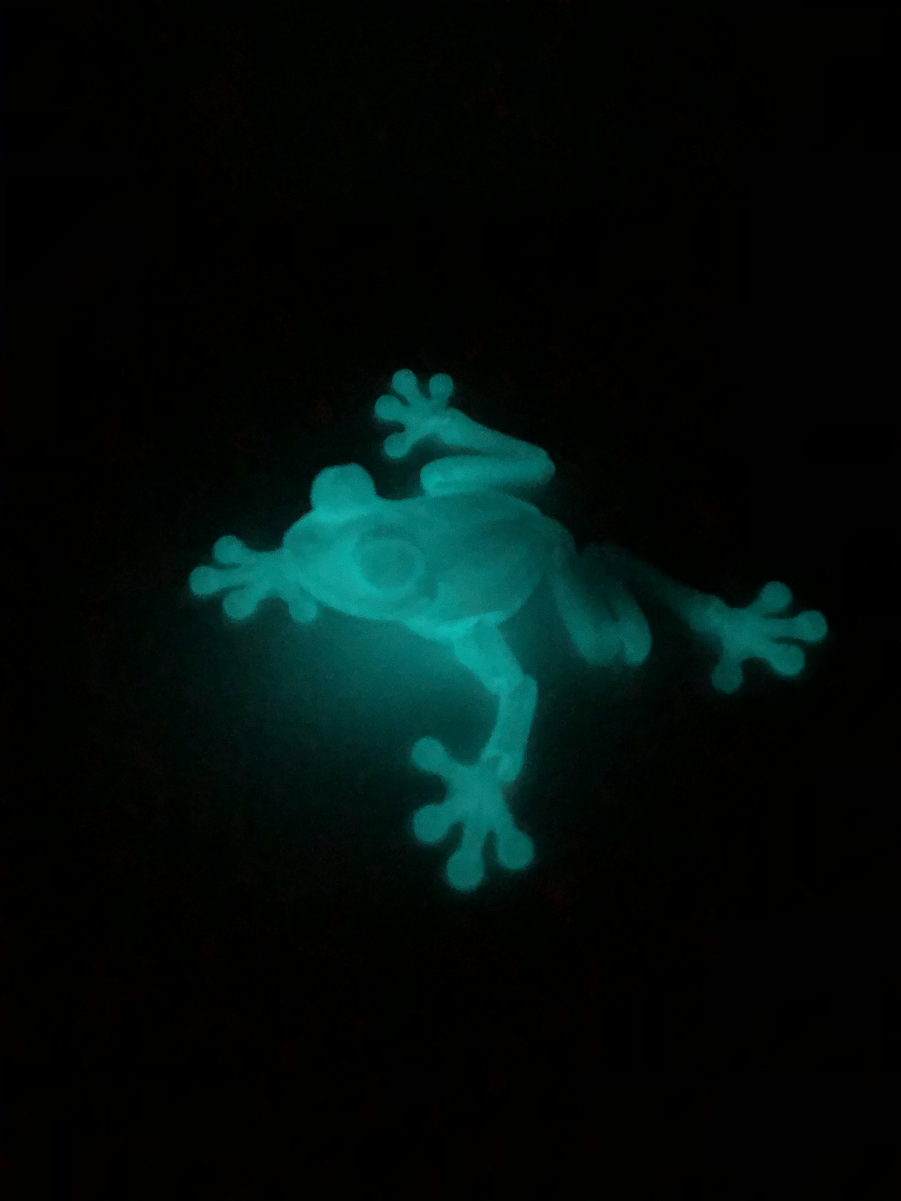

А это она уже после нагрева:
Модельку для печати брали здесь: https://3dtoday.ru/3d-models/art/sculptures/flexi-frog
Параметры печати:
Температура сопла: 240 градусов;
Температура стола: 68 градусов;
Обдув: 100%;
Высота слоя: 0.15мм;
Скорость печати: 30-45 мм/с;
Величина отката: 4.5мм;
Скорость отката: 50мм/с;
Сопло: 0.4 мм.
Без поддержек, без каймы.
Печать велась на 3д-принтере Voxelab Aquilla пластиком PETG Голубой Люминисцентный!
