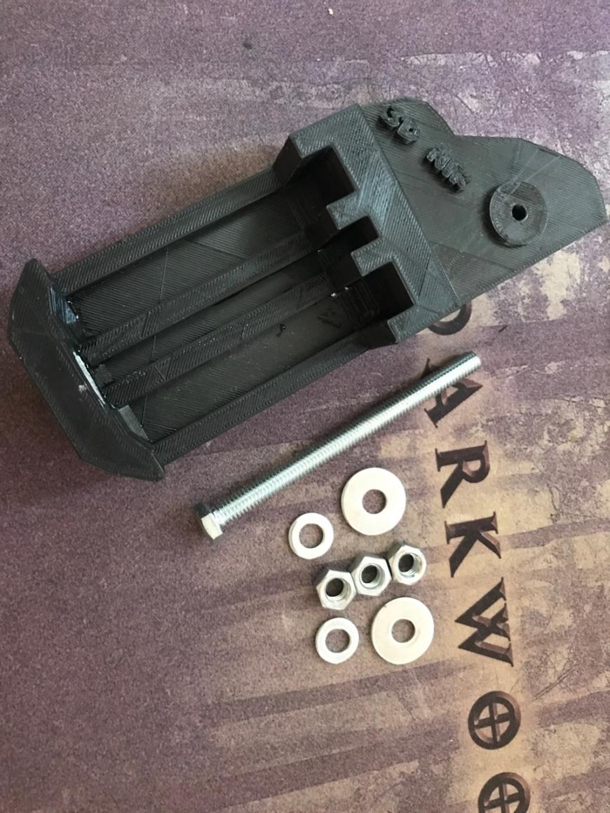

Недавно попросили меня отремонтировать данные тиски, но лучшего решения, как сделать новые я не нашёл.

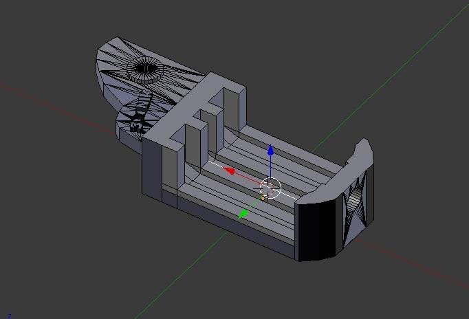

Снял размеры и смоделировал простенькую деталь.
Изготавливаем тиски для крепления лазерного уровня.

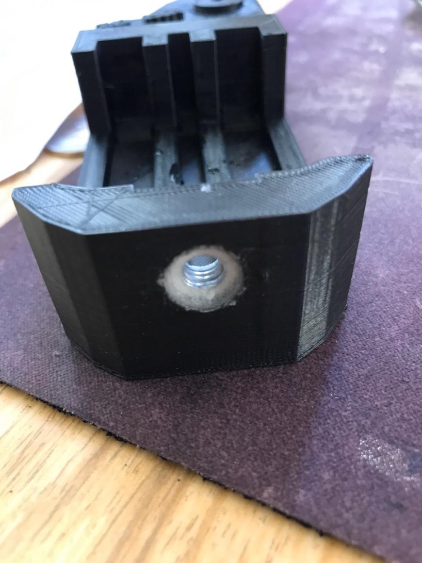

Изначально планировал извлечь гайку из старой детали поэтому напечатал с круглым отверстием.
В строительном магазине выбрал болт м6 с подходящей длиной и гайки.

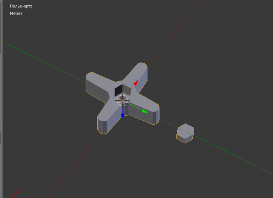

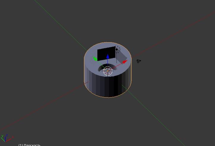

Так как делаем с нуля, нужно смоделировать ручку для завинчивания тисков и упор.

Все гайки дополнительно зафиксировал супер клеем и присыпал мукой, для образования монолитного склеивания.
Теперь гайки ни как не извлечь.

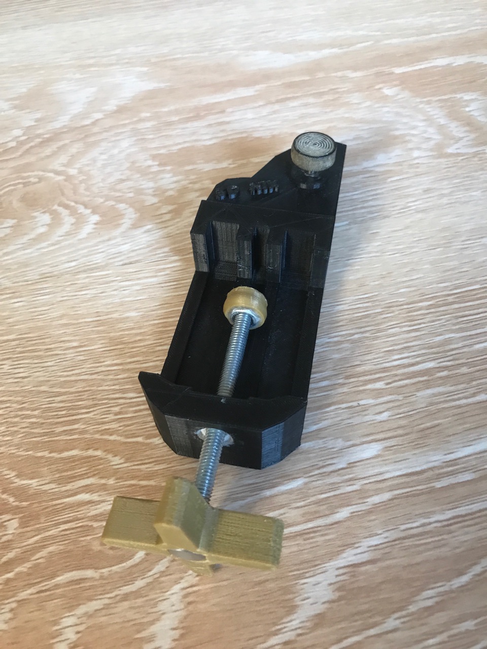

Получился вот такой результат, тиски работают, а это главное. Под винт крепления самого уровня нарезал резьбу. Печатал со 100% заполнением ABS поэтому резьба крепкая.
Спасибо за внимание )) всегда рад обсуждениям. Под конец фото старого и нового изделия.
