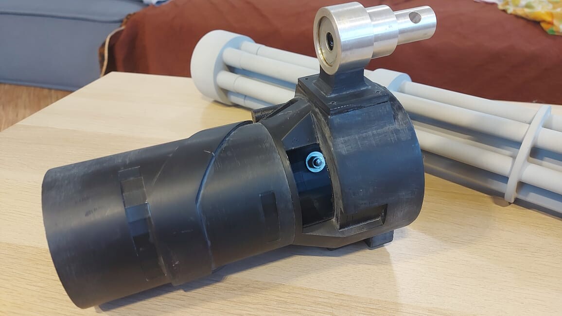

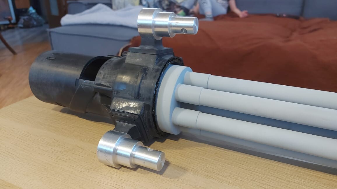

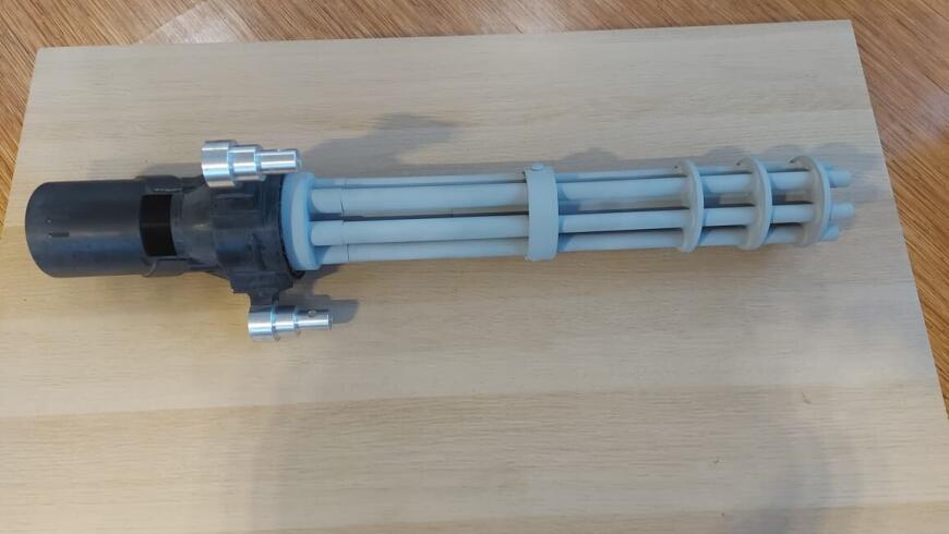

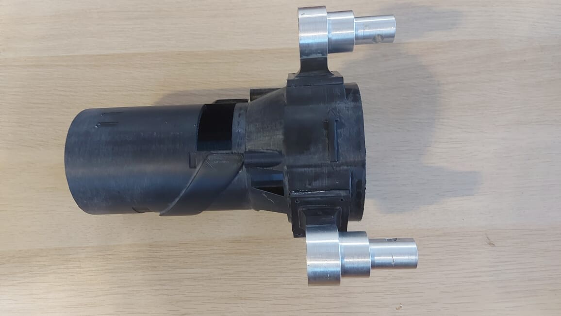

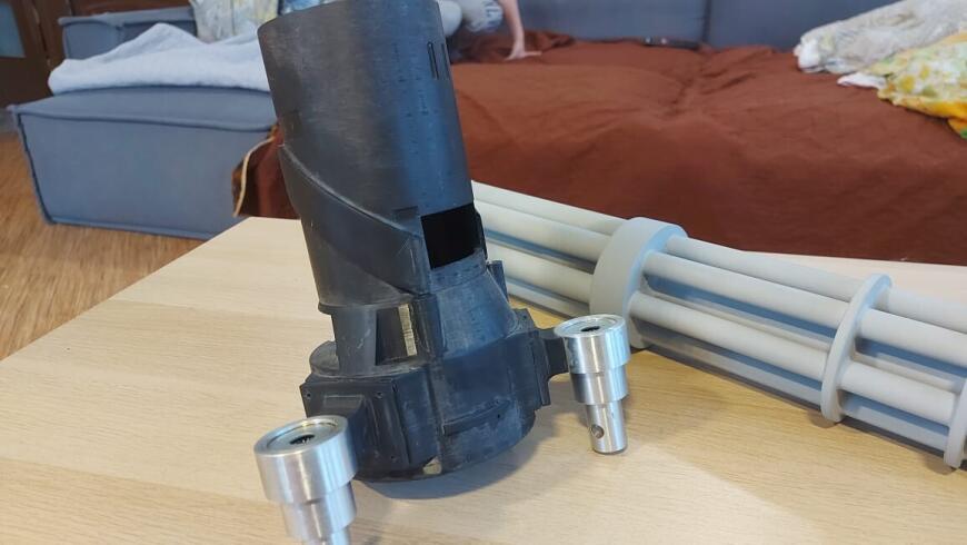

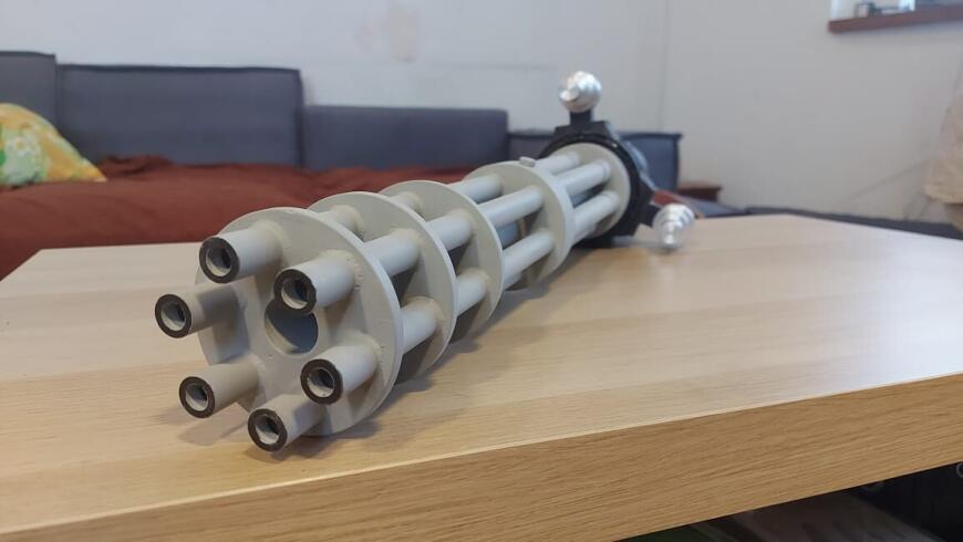

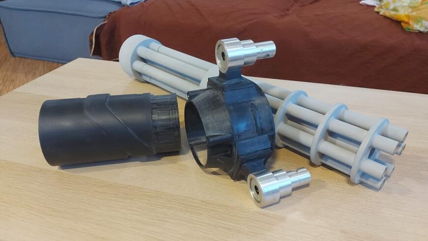

Приветствую всех, друзья! Итак, подошел как-то ко мне сын и попросил купить миниган.
Посерфив инет, понял, что китайскае барахло из полиэтилена, с блэк джеком и шлюхами с музыкой и гирляндой из светодиодов RGB покупать стыдно, решил сделоть ему макет. С соблюдением габаритных размеров, копийный внешне, с эффектами. Далее сухо: Принтер принтер Anycubic MEGA X,
пластик HIPS от Best Filament, черный.
Решил сразу освоть хипс, т.к. я моделист и макетчик. АБС неудобен, плохо смачивается эпоксидкой, ведет его порой для крупноформатных макетов. Хипс более склонен прощать огрехи, легче поддается обработке, мне как моделисту знаком от и до. На фото видны детали из металла, это крепления самой затворной коробки пулемета к станине. В моем случае раме, он будет ручной, как в Терминатор 2. Блок стволов также не из пластика, обоймы стеклопластиковые, стволы алюминивая трубка. Но блок буду переделывать, изготавливал до покупки принтера, делал все вручную, в том числе и стеклопластик формовал в листы (лень было ехать за готовым в Москву), ждать пересыла не хотел. Ну а теперича конечно обоймы отпечатаю, не будет биения и вибраций. Стволы ведь крутиться будут, из них будет валить дым из дым-машины (уже готова, работает, испытана). Ну и в стреляющем стволе будет вспыхивать сверхяркий светодиод янтарного свечения, подсвечивая дым и тем самым имитируя выстрел. Озвучка произведена с помощью двух динамиков на 3 ватта от компьютерных колонок. Проигрывать звуки взялся dfplayer mini, справился с этой задачей неплохо. В следующем посте, когда отпечатаю все части модели пулемета ,более подробно расскажу про каждый узел, как его делал, что пришлось изобретать и придумывать. 3D модель минигана моя, моделил сам по чертежам с забугорных сайтов. Мне повторюсь были важны внешние приблуды ,в механику не хотел вникать. Но как часто бывает у замороченных моделистов пришлось изучить всю матчасть. Теперь я знаю досконально кинематику и механику этого шестиствола ,с чем пришлось столкнуться инженерам при его разработке, каким путем изготавливаются детали, почему электропривод, а не как у нашего аналога от газов… Но это уже другая история.)))
