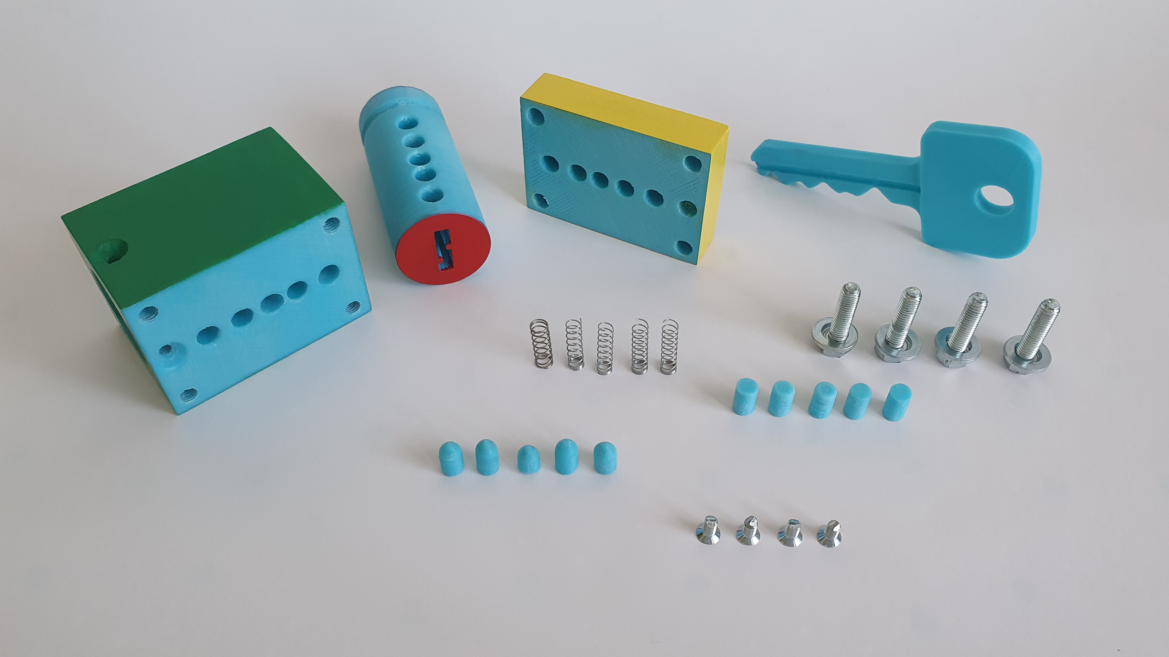

Придерживаясь карантина начинаешь придумывать и думать о всяком, время предостаточно. Вот так и появилась мысль - что нужно бы понять как работает замок. Замок, КАРЛ!! Не коллайдер, не атомный реактор а обычный дверной замок.

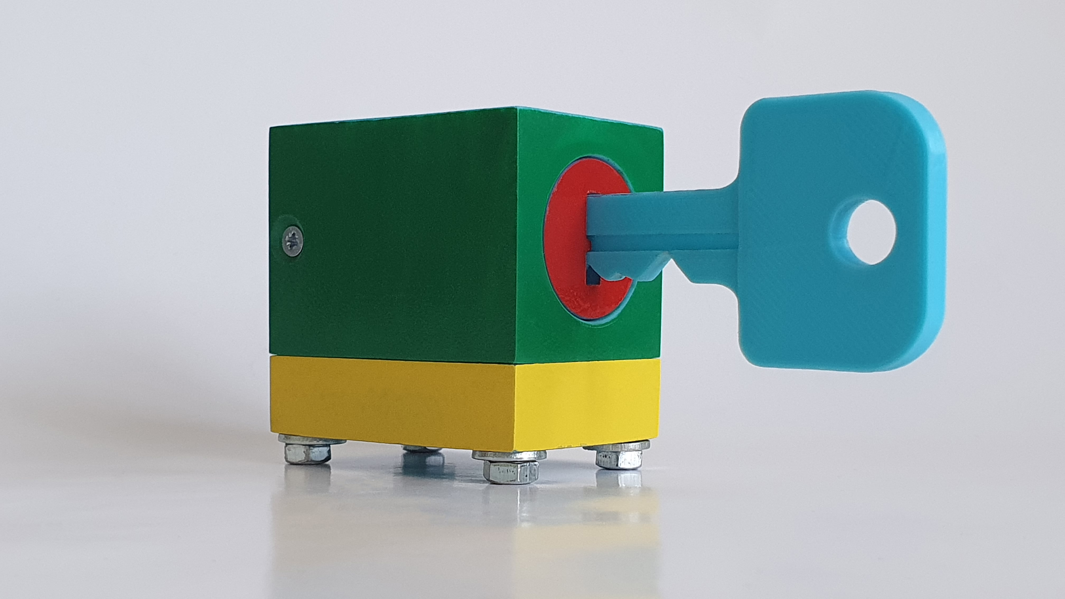

По мере нарастающего интереса было решено : смоделируем, напечатаем, соберем и посмотрим как это дело работает. Смоделировал по картинкам и инструкциям с гугла и распечатав понял что модель моя совсем не рассчитана в плане усадки пластика и погрешностей в печати. Исправлять было решено наждачной бумагой. После долгого процесса ошкуривания все детали подошли и все заработало. Теперь этот замок лежит на рабочем месте и выполняет роль антистрессовой игрушки.
Проект хорошо подойдет для того чтобы набить руку в работе с PLA. Печатается все без поддержек, модели уже с учетом на усадку (моего принтера Anycubic kossel). Но думаю что без наждачной бумаги не обойтись. Красил краской для моделей фирмы Revell.
