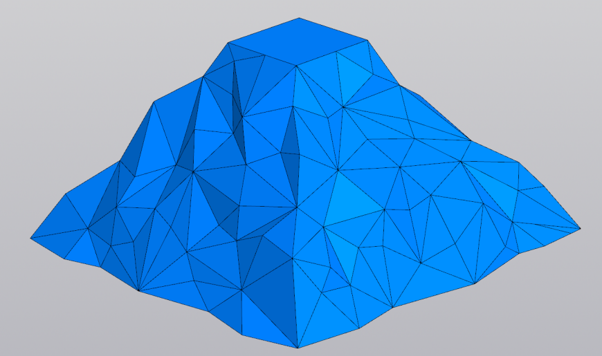

Вариант 1 (пирамида)
Так как нужны были светильники, повешенные на потолок/стену под 45 градусов - моделировал и сам плафон и подвес.
Плафон - полигональная пирамида, вначале отрисована в Blender-е. Затем перегнанная в Компас 3D, а оттуда в виде STL в слайсер (Cura).
Интерьерные светильники (плафоны) по своему
Печать в режиме вазы соплом 1 мм в один слой. Длительность печати что-то около 3 часов.

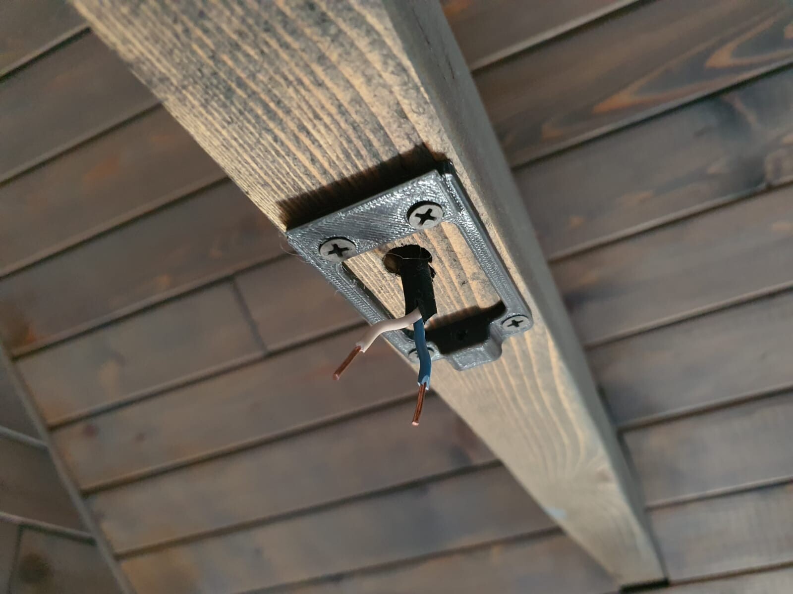

С креплением интересней - их два вида: для наклонной стены/потолка и для крепления на балку. Принцип одинаковый - состоит из двух частей: крепежная, скрытая планка, и декоративная накладка, закрепляемая обычным саморезом после электрического расключения. Внутрь помещаются Wago.
Моделирование в компасе - экспорт в STL - слайсер Cura - печать на Ender-е 3 соплом 0,4.

Крепежная планка на балку.
Крепление в сборе на балку.
Интерьерные светильники (плафоны) по своемуМонтаж.
Интерьерные светильники (плафоны) по своемуГотовый вид.

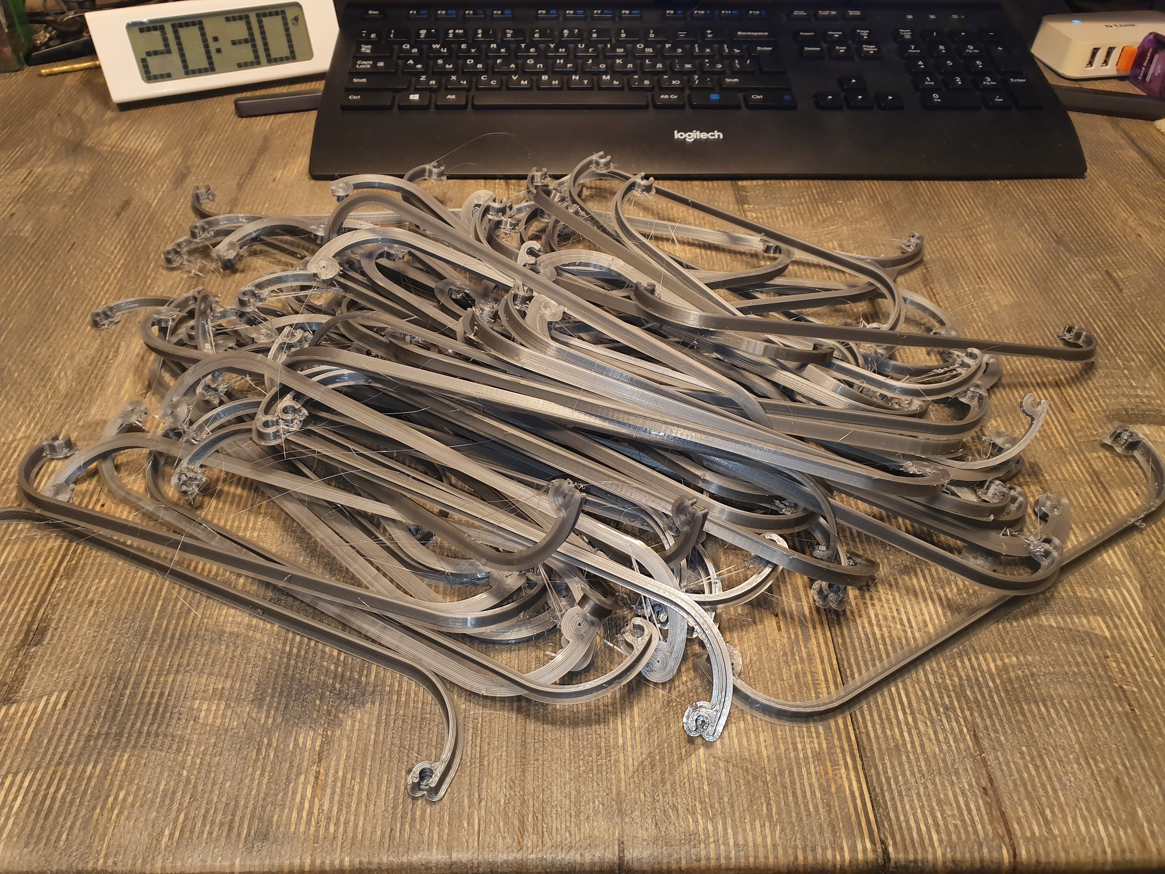

Что основное крепление, что кольца печатаются быстро и практически не требуют постобработки. А вот с лепестками пришлось повозиться: печатал соплом 0,5, чтоб не отлипали на кайме. И не более 5 шт за раз.
Интерьерные светильники (плафоны) по своемуТак как сопло 0,5, а ретракты были все подобраны под меньшие, под предыдущие эксперименты - много соплей при переходах. но на самих деталях не сказывалось - уже не стал подбирать и ударно отпечатал более 100 лепестков в несколько вечеров. И два вечера срезал облой.
