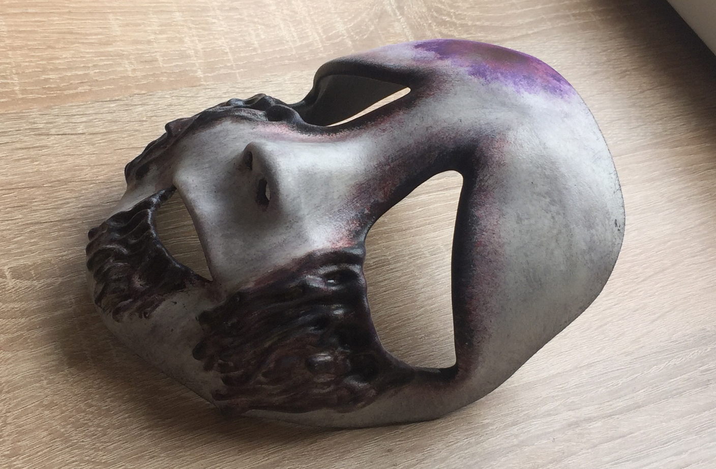

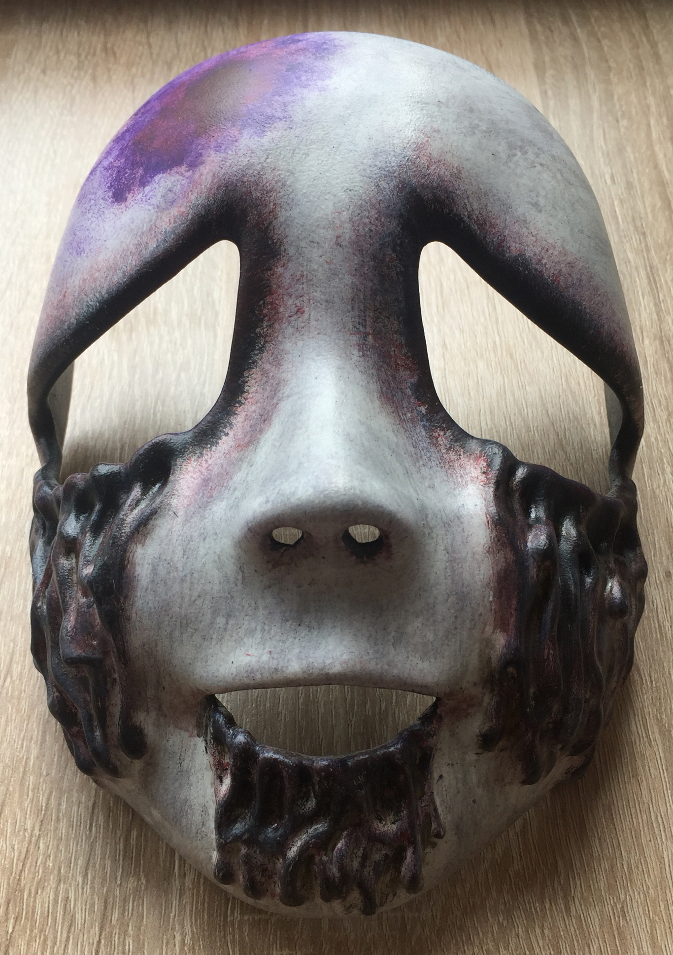

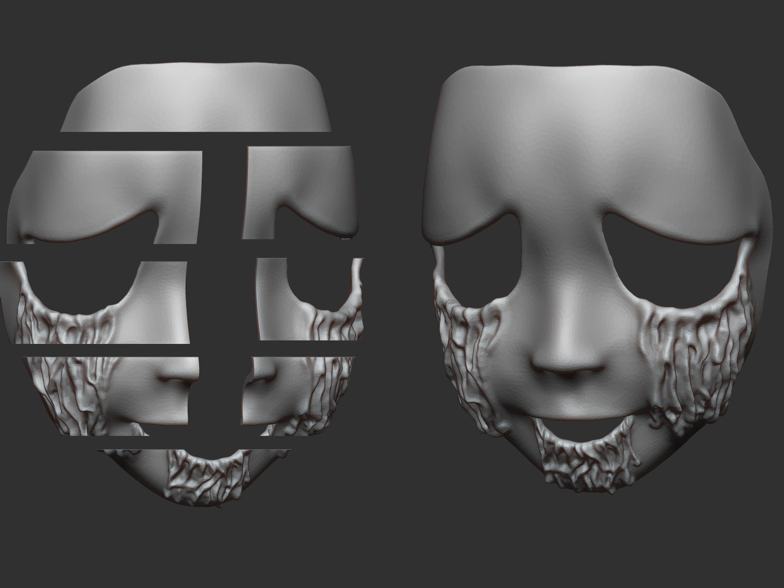

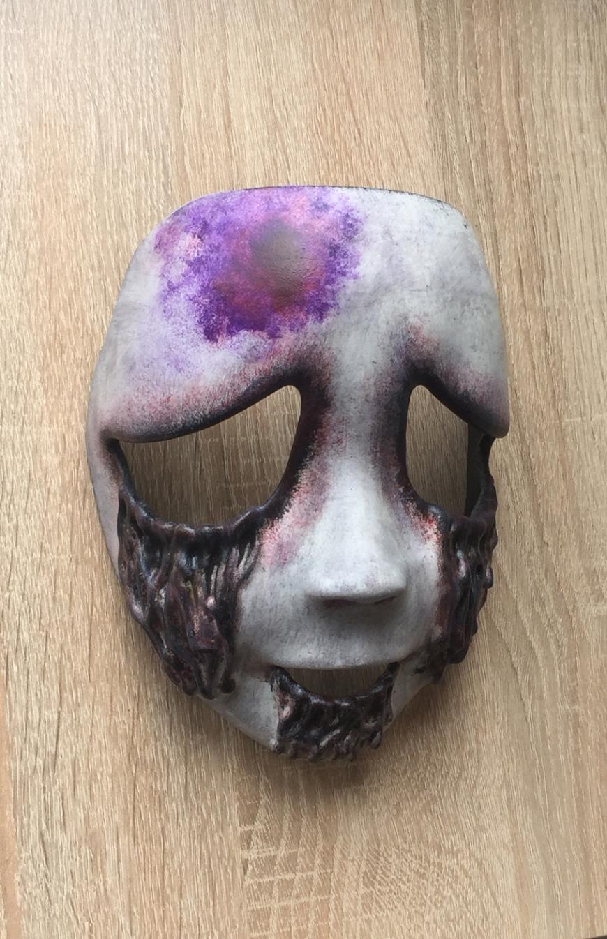

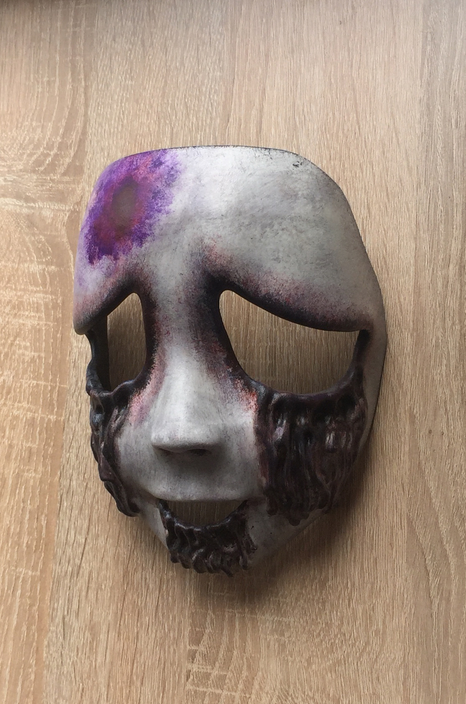

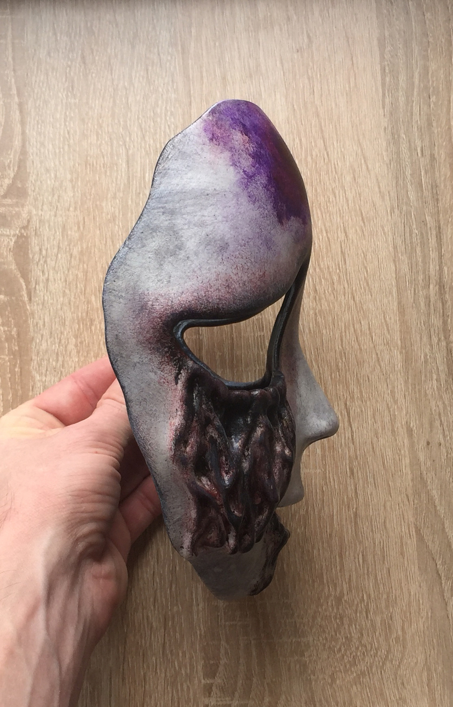

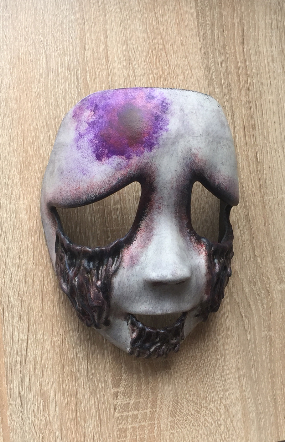

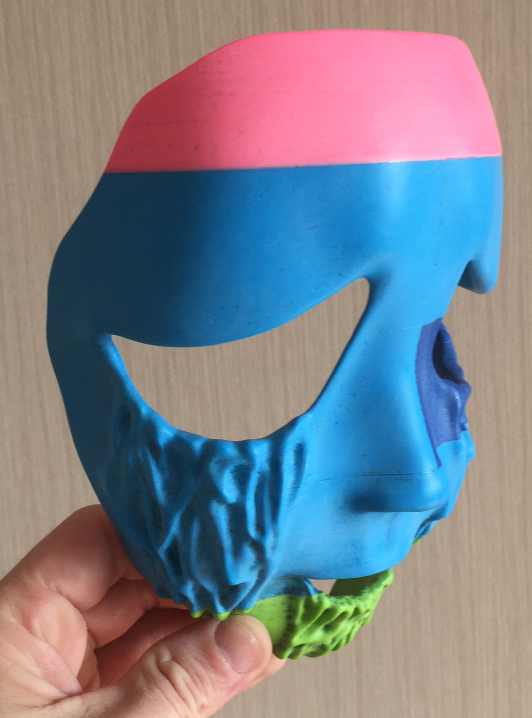

3D модель создана по скетчу из интернета, с внесенными со временем изменениями. Моделировал и подготавливал для 3D печати в Zbrush. По большей части для экономии времени разбил на 8 частей.Печатал на Wanhao duplicator i3
Пластик ABS
Слой 0.2mm
После 3D печати склейка, ошкуривание, грунтовка. Одним словом подготовка поверхности к покраске. Но тут, как сейчас помню, у меня произошол конфуз, а если быть точным, то три конфуза... В общем 3 раза я ее разбивал, склеивал, ошкуривал и т.д. Как раз осталась фотка после какого то из падений перед очередной грунтовкой. Фото после разукрашивания собранных осколков)Минутка веселья)
