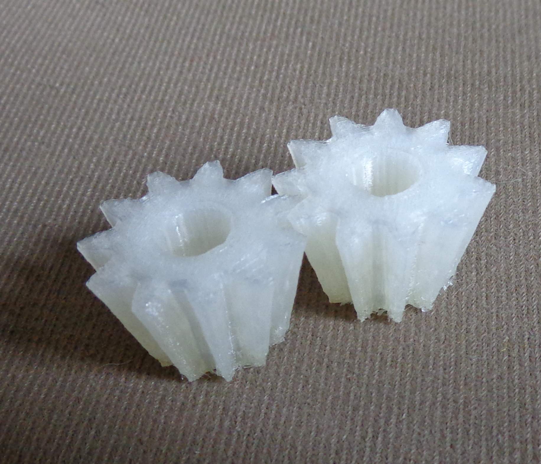

Удалось без проблем напечатать пару шестерен для мясорубки Bosch.Тут уже нормальное заполнение - 35%. 4 стенки. Слой 0,1мм
Так же брим 12мм.
Температура 250С пластик.
Стол - без нагрева.
Без обдува
Лаком не брызгал.
Диаметр детали в районе 25мм
Напечаталось без проблем. Ну тут и малый диаметр свою роль сыграл.
