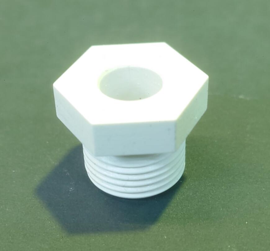

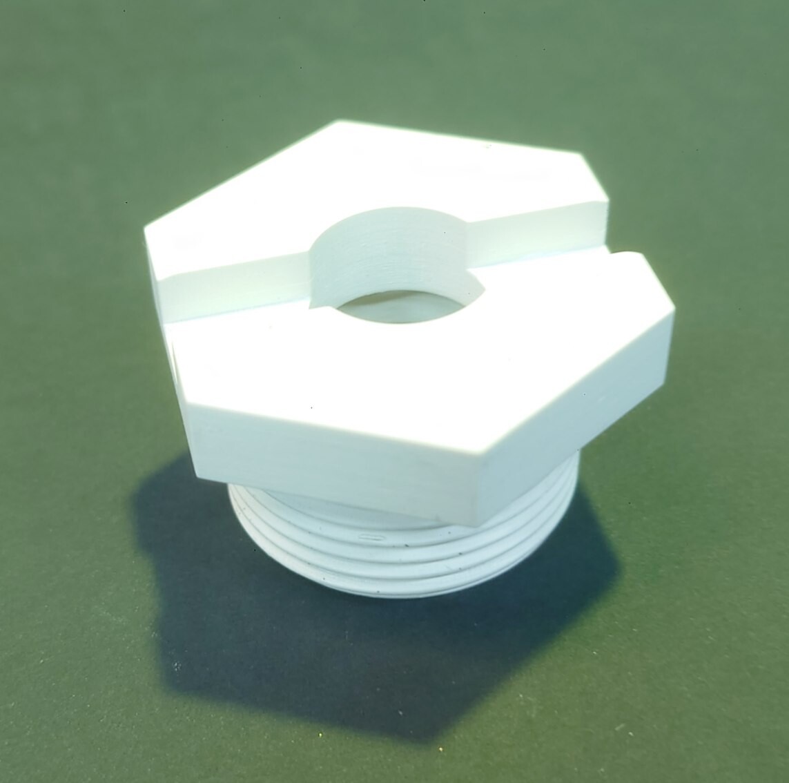

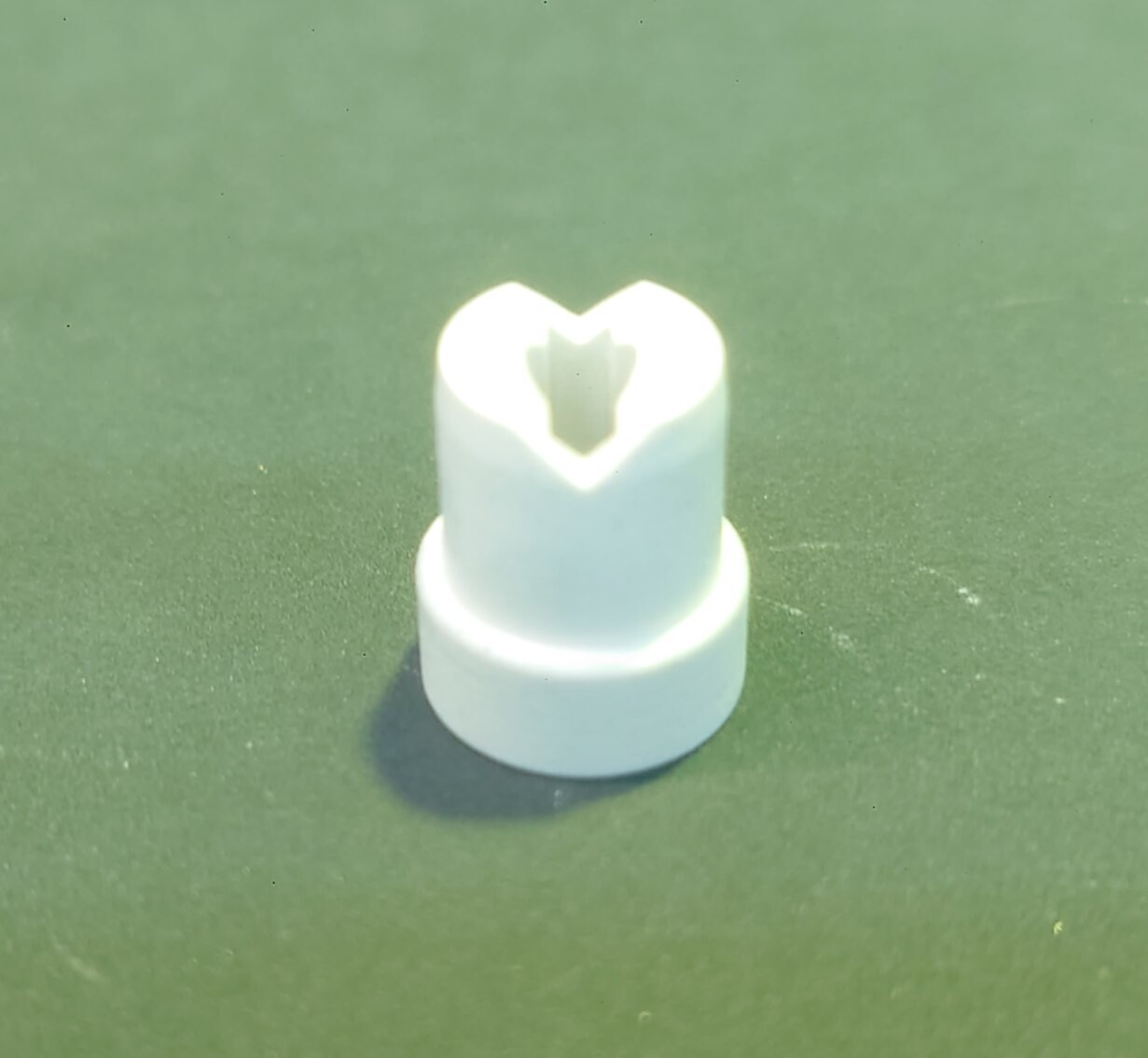

Форсунка из керамики
Напечатали комплект керамических форсунок по технологии лазерной стереолитографии. Материал - оксид алюминия. Время печати около 20 часов, толщина слоя 50 мкм. Пост-обработка термическая, отжиг полимера и спекание при 1700 С.
