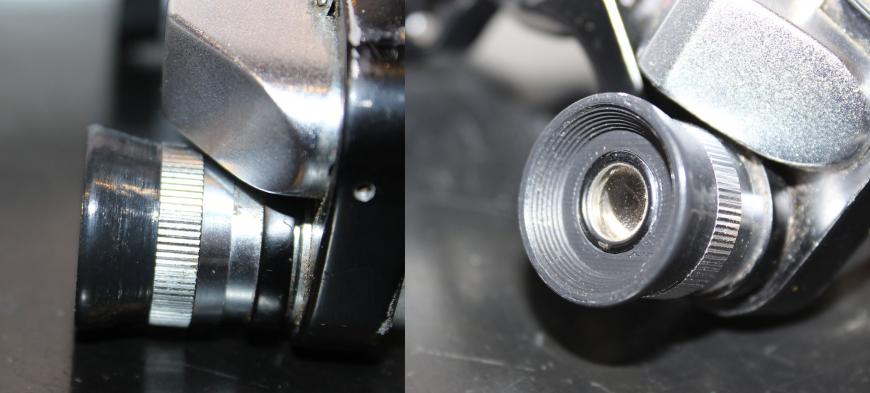

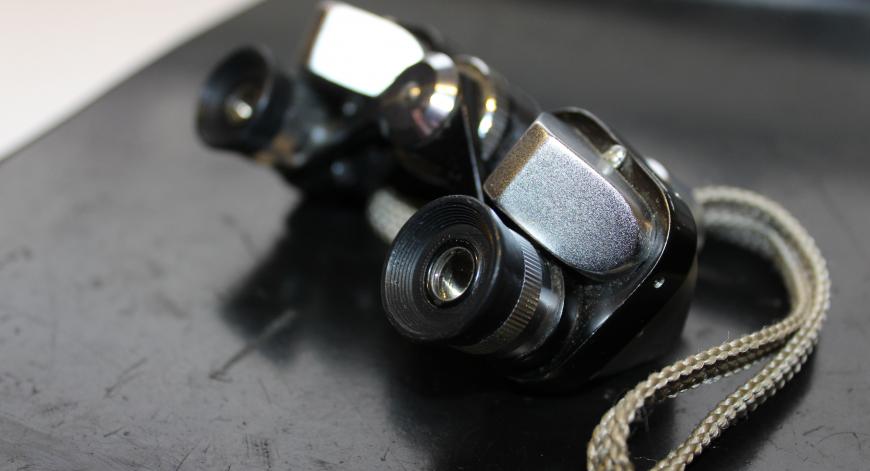

Привет! всех с 1ым мая, кого то уже прошедшим. Работа кипит даже в праздничные дни. На днях мне позвонил мужичек, лет 70ти говорил про какой то бинокль, который он искал 10 лет, и что нашел его на блошином рынке в Польше сщвершенно случайно, на нем не хватало одного наглазника спрашивал возможно ли это напечатать и как вобще работает 3д печать, я согласился на заказ, ибо у нас в регионе все ему отказали, спрашивая какое количество ему нужно, а я печатаю все и вся..
Наглазник бинокля Aurora

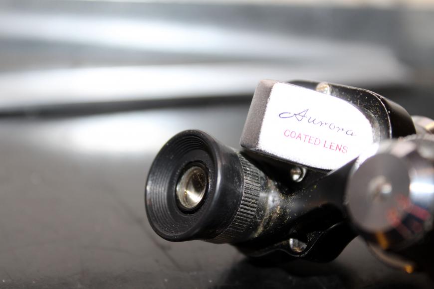

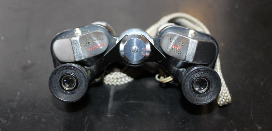

В этот же день он и приехал, проделав путь в 70км до моей 'деревни'. Бинокль 60-ых годов 'Aurora Coated Lens', карманного типа, в старинном тряпочном чехольчике, помню у моей бабушки был подобный белого цвета, она показывала мне его когда мне было лет 10, не знаю где он сейчас. Говорит, что очень редкая модель, не особо кому то нужная и не имеет большой ценности, но он ему очень нравится, кстати для такого размера я бы сказал очень мощный , приближает приблизительно на 20-30 метров, и все очень четко видно. У меня к сожалению ни когда небыло бинокля и я вних мало что понимаю, хотел бы я иметь один.
Вместо одного наглазника стояло пластиковое колечко от крана... колхоз повсюду.

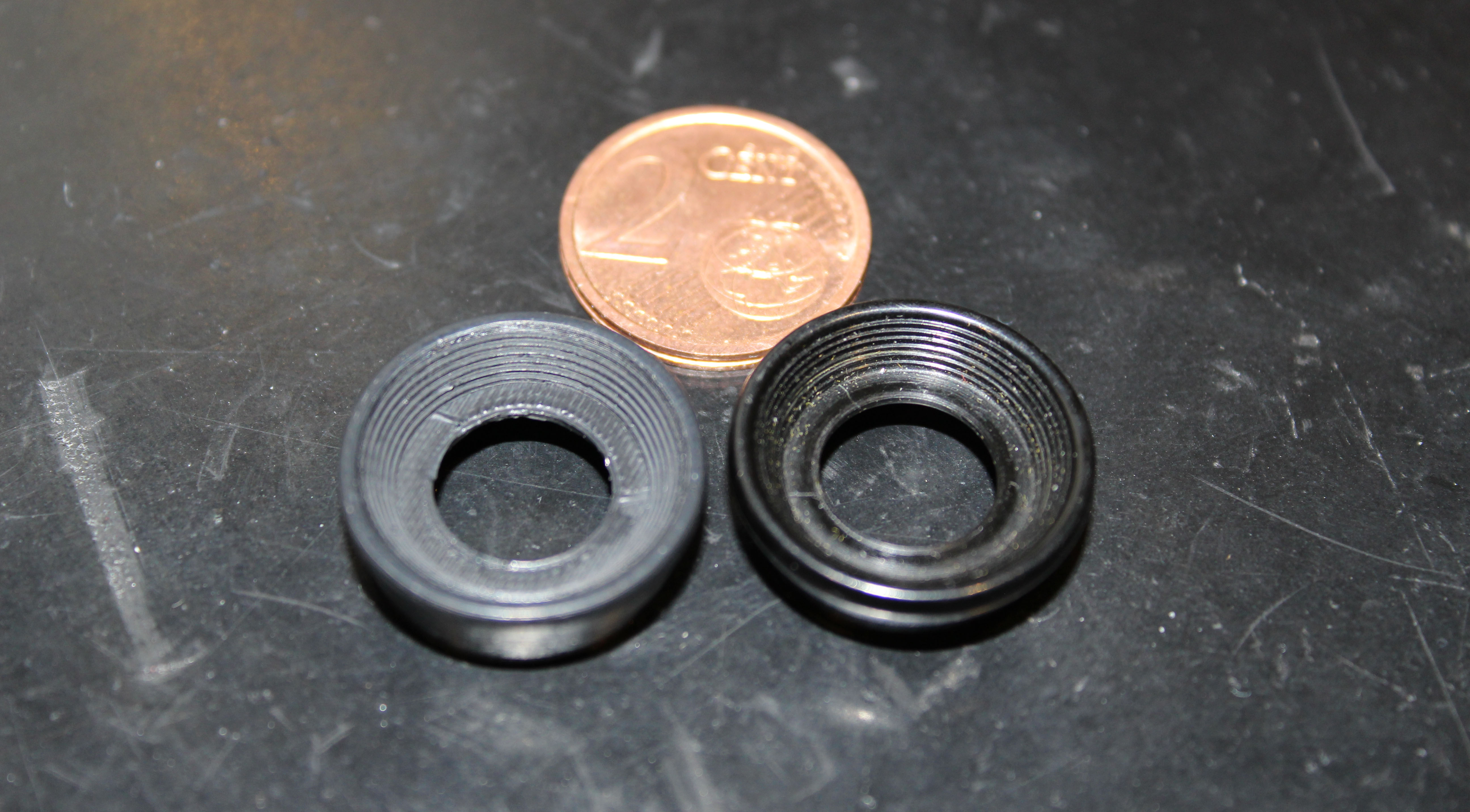

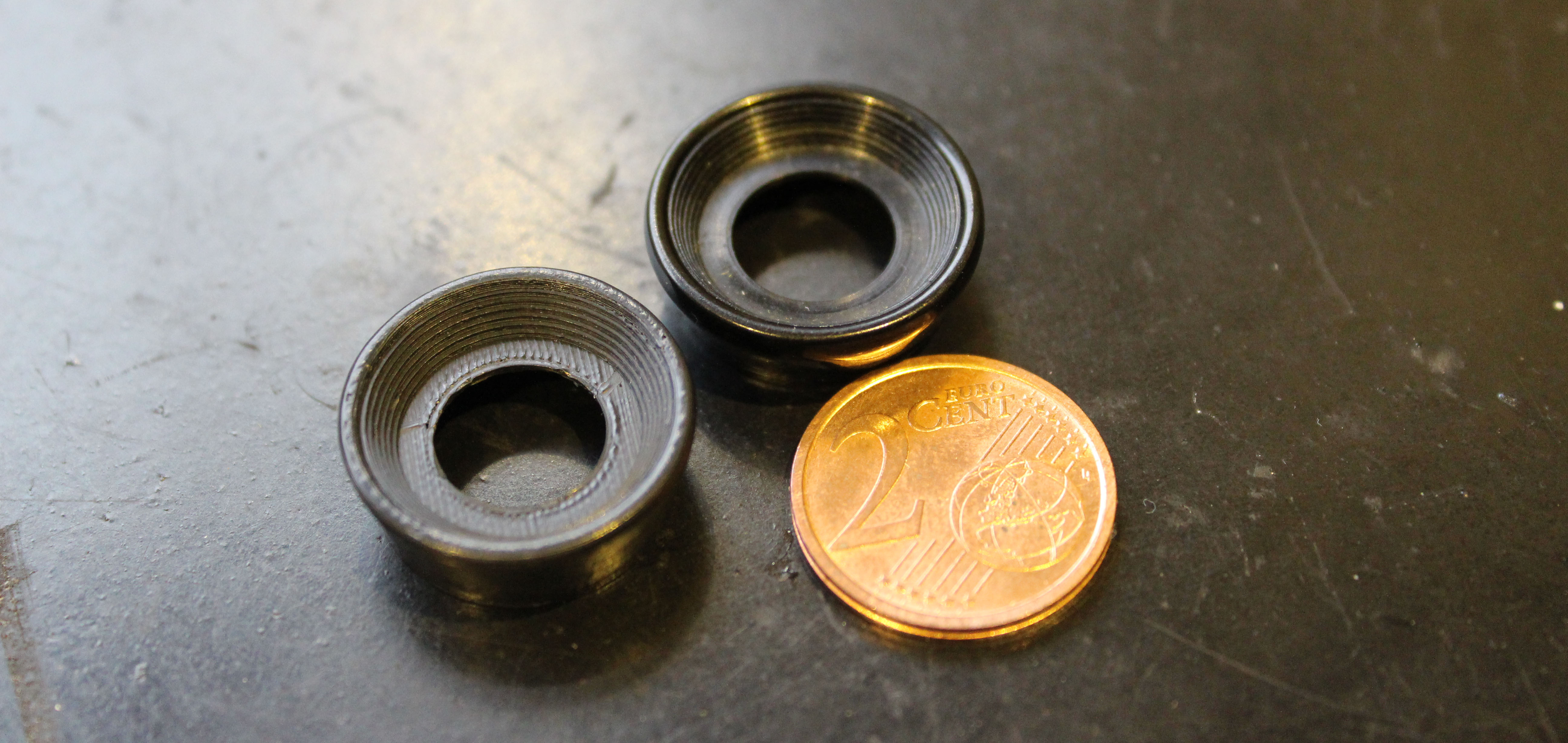

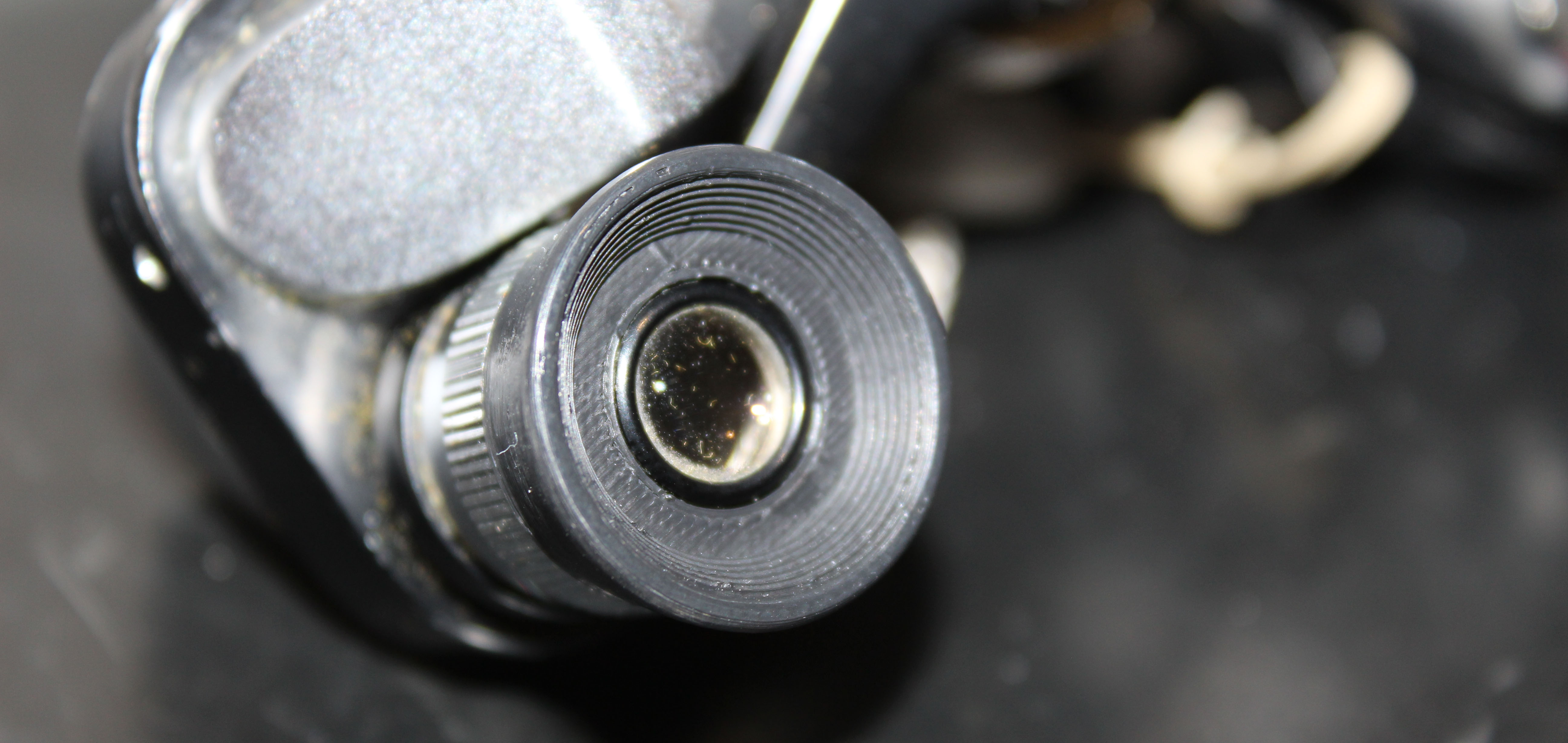

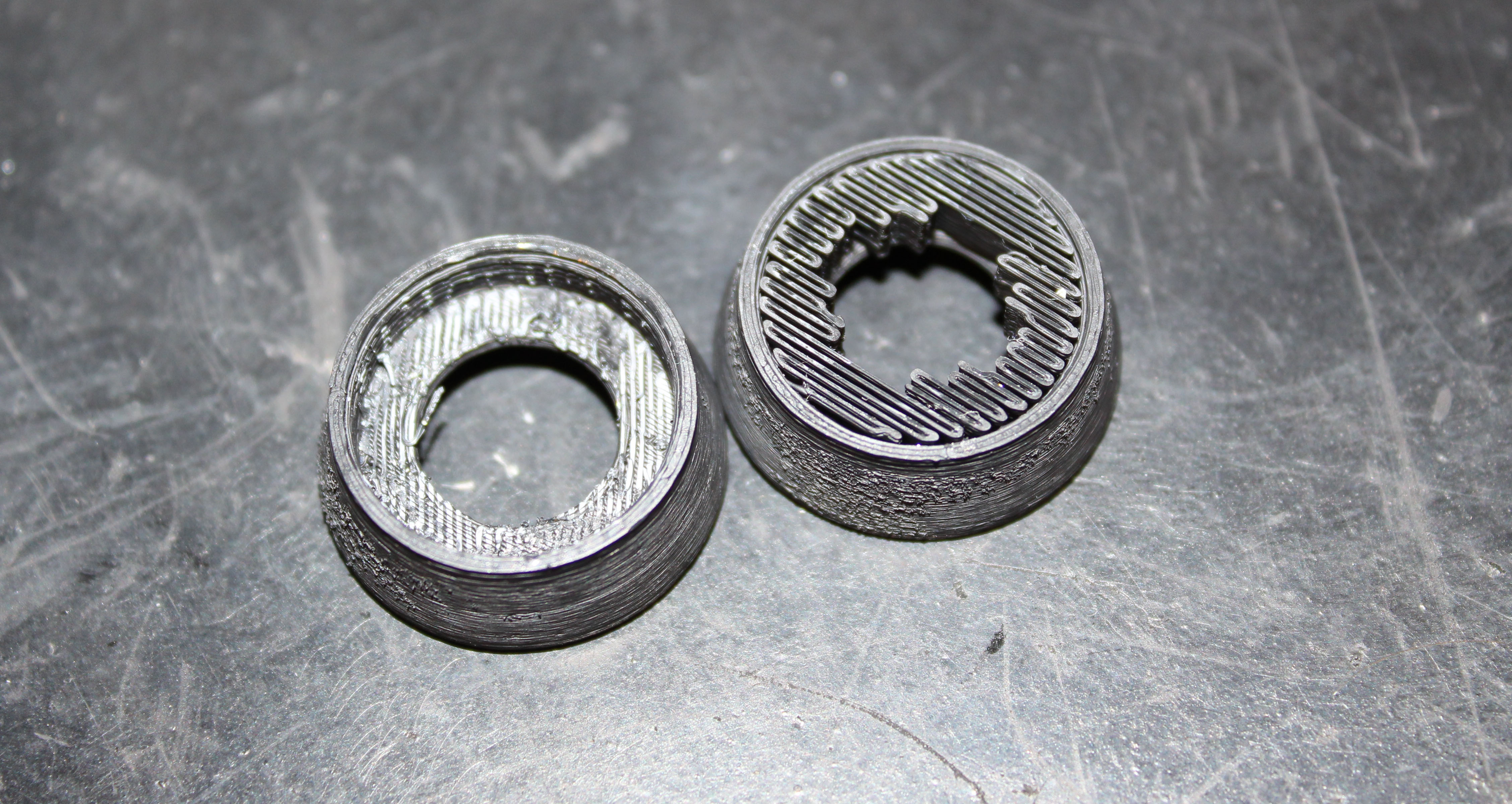

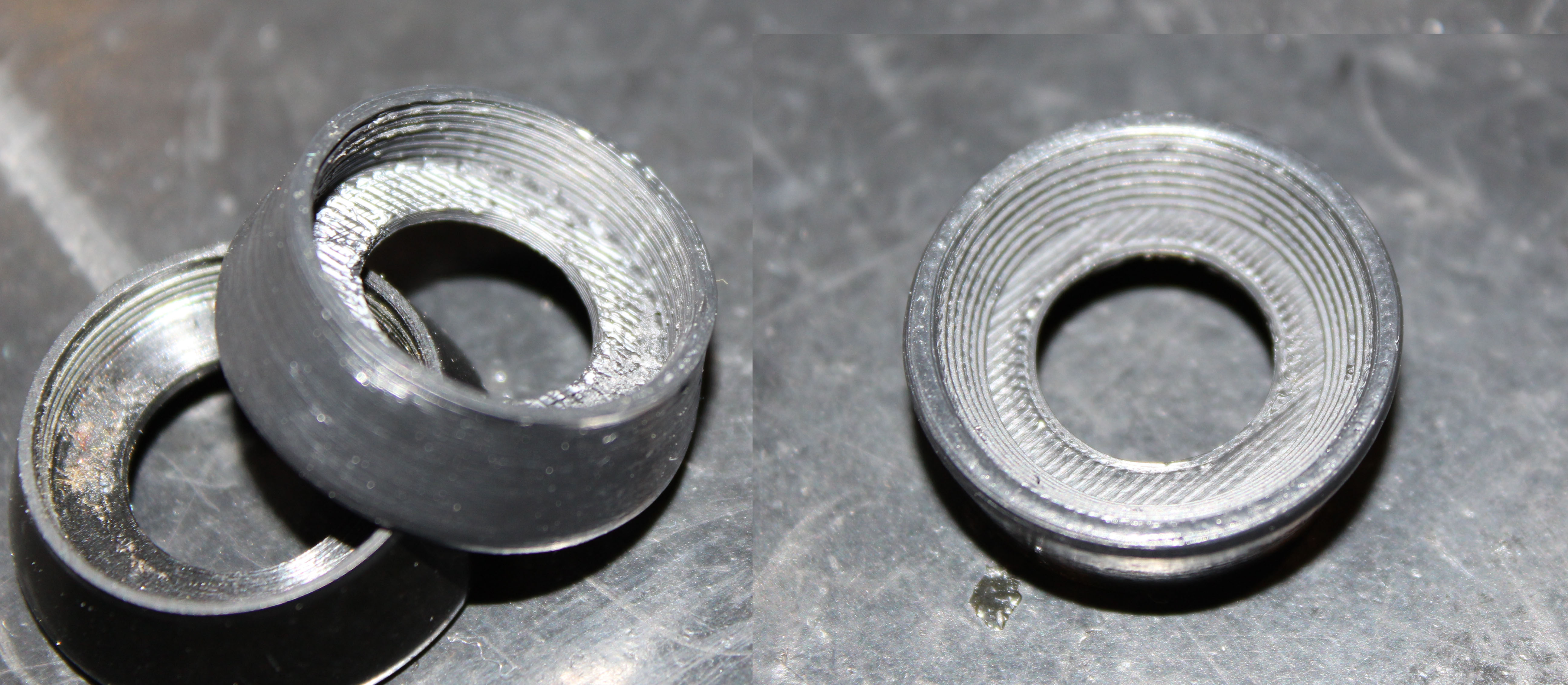

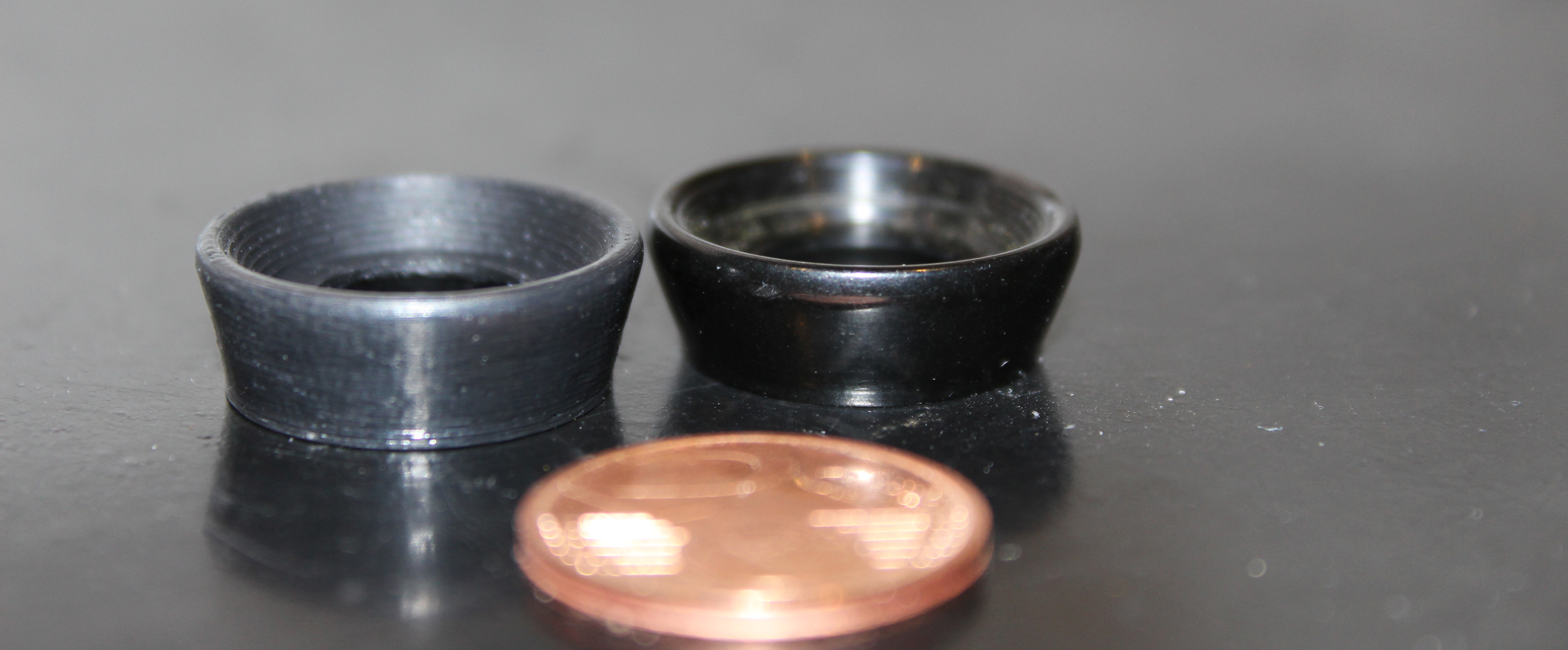

Моделировать деталь оказалось достаточно просто, проблема была в резьбе, которая была на столько мелкая, что даже было трудно ее разгледеть. Помню где то читал, что можно накручивать деталь на резьбу заранее намочив пластик ацетоном, напечатал пару но данный способ не прокатил, в итоге я решил а дай как попробую и резьбу сделать. В итоге вышло просто отлично, накручивается идеально.. Я был страшно рад что мой принтер 'смог', до этого такую мелочь я не печатал, позвонил мужичку, он сначала не понял, чего мне надо и очень удивился, что детали уже готовы, сегодня же приехал и забрал их. Он был рад как ребенок, смотрел на детали как на что то нереальное, как это, принтер ,сделал ему такую деталь да еще и с резьбой.. Объеснял ему как работает 3д печать и 3д принтер, и как он делает резьбу) ушел страшно довольный, сказал еще вернется :)

Сопло 0.2, пластик ASA, обработанный ацетоном, слой 0.1 печать с поддержками через Simplify3d
время печати 1 час 20 минут на 2 штуки.
поддержки убрались без проблем за 1 минуту с помощью мелкой отвертки.
