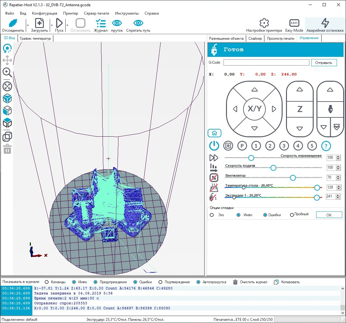

Время печати 2:23.
Три периметра 0.54мм., со скоростью до 60, внешний до 50, маленький периметр до 30. 15% наполнение со скоростью 80. Высота слоёв 0.25.
Принтер управляется DUE-CH340 + RAMPS-FD + DRV8825 132.

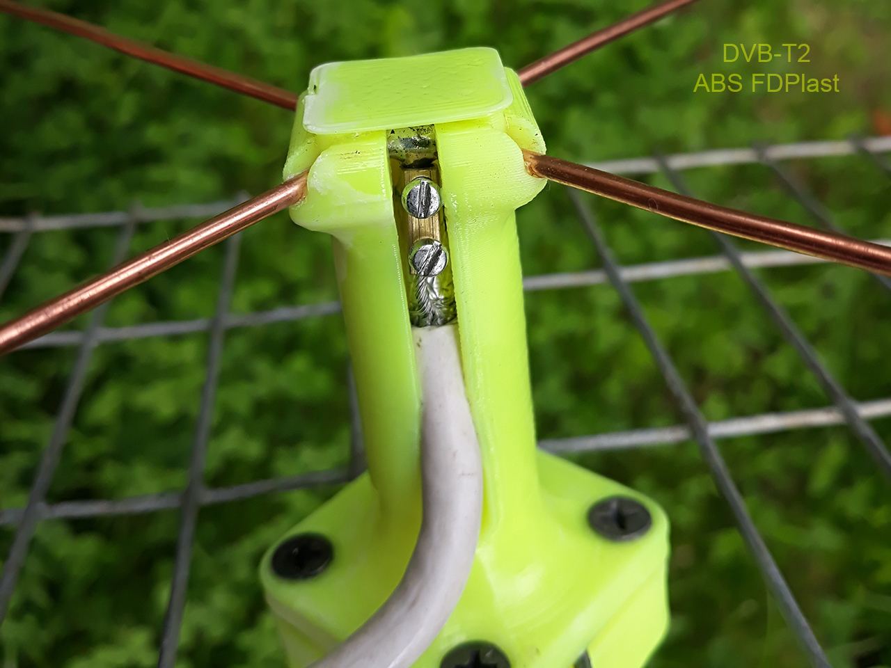

Два мультиплекса ловятся отлично, 100% качество, 99-100% сигнал, до ретранслятора 15км., 20 каналов.
Для элементов антенны использовался медный провод 4мм., клемник электрический (ну не паяется оплётка у провода), немного олова, само резы, кусок оцинкованной сетки для забора, пять метров толстого антенного кабеля, длинная палка от карниза, стяжки.
