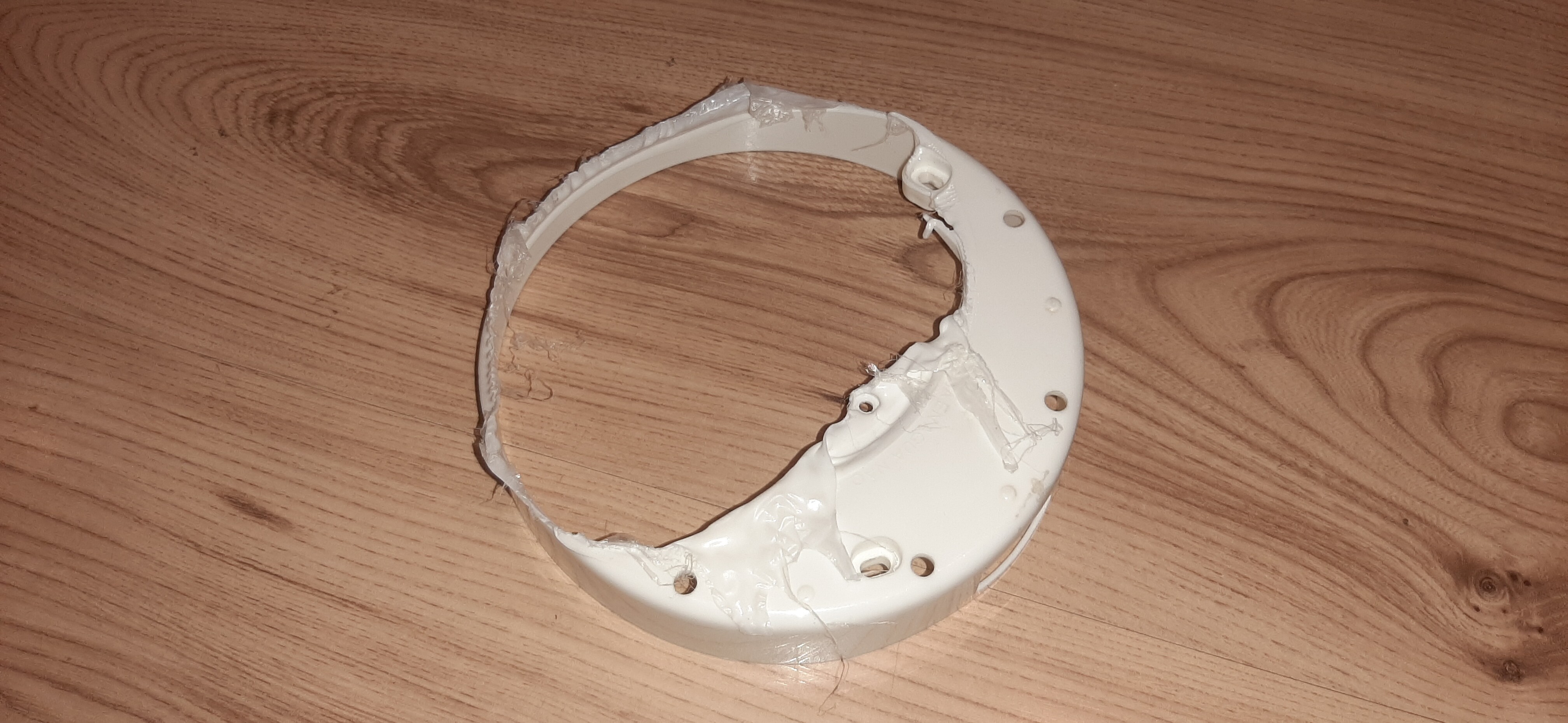

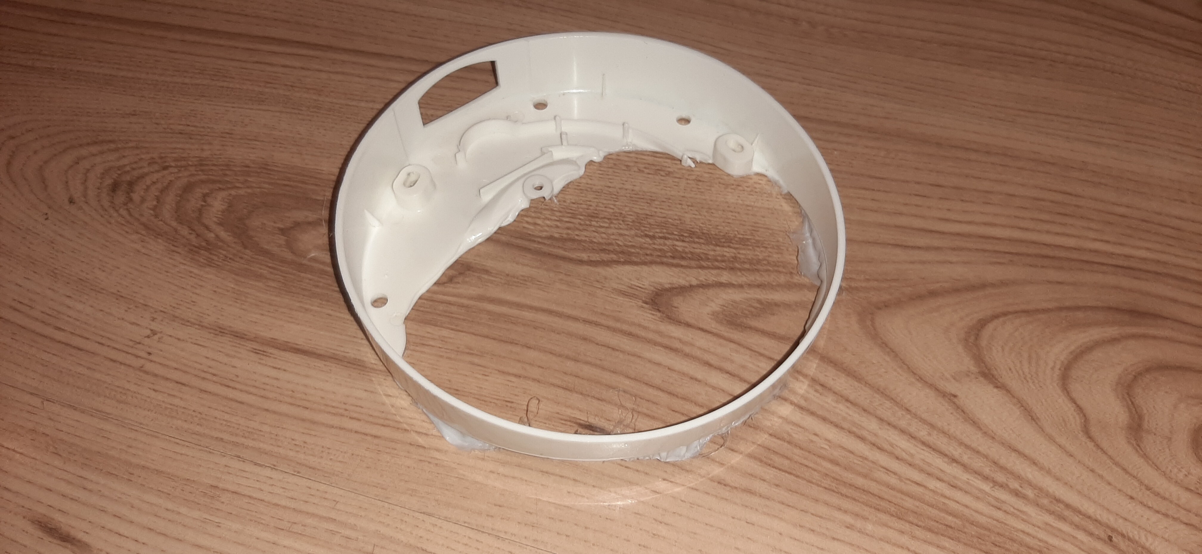

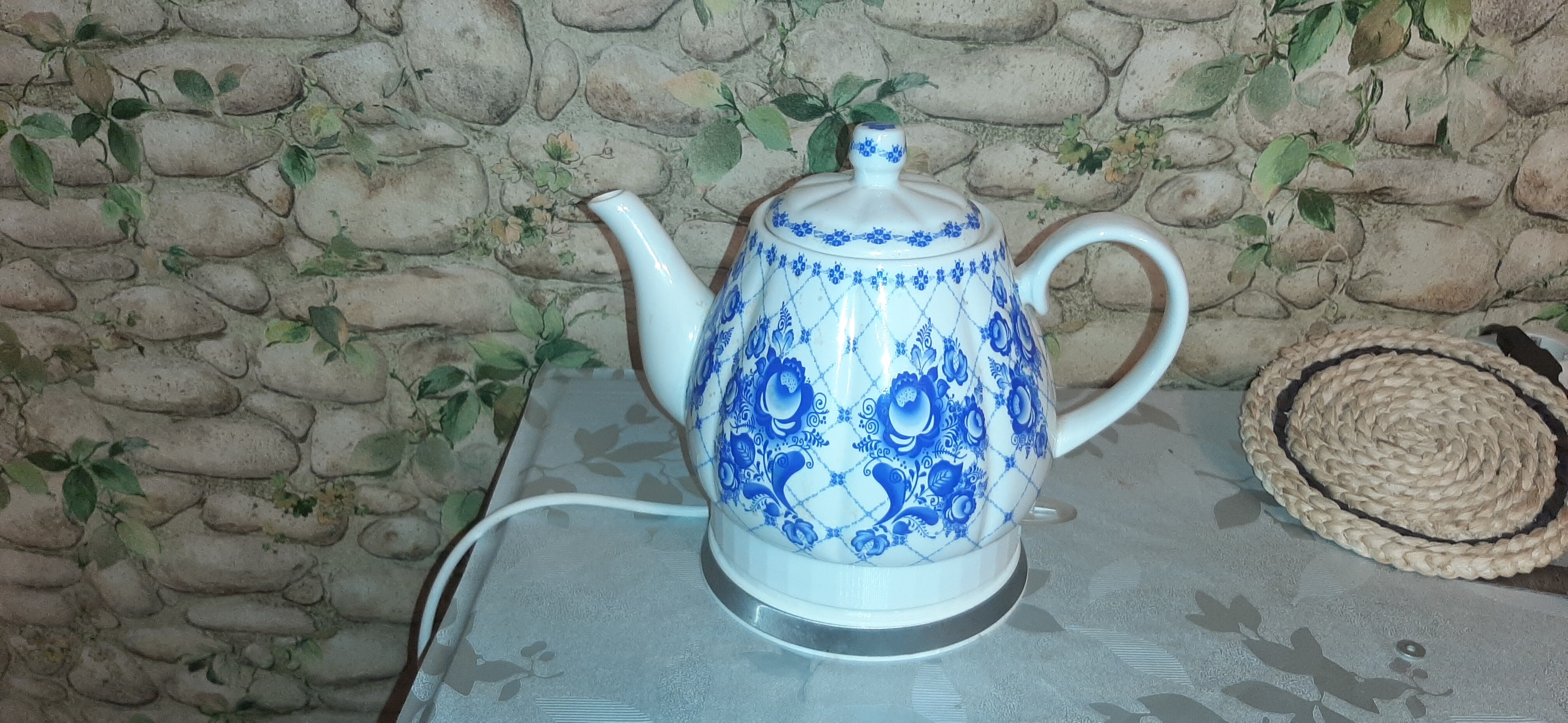

У тещи моей есть любимый фарфоровый электрический чайник.
Но так получилось случайно поставила на горячую электроплиту и дно поплавилось.

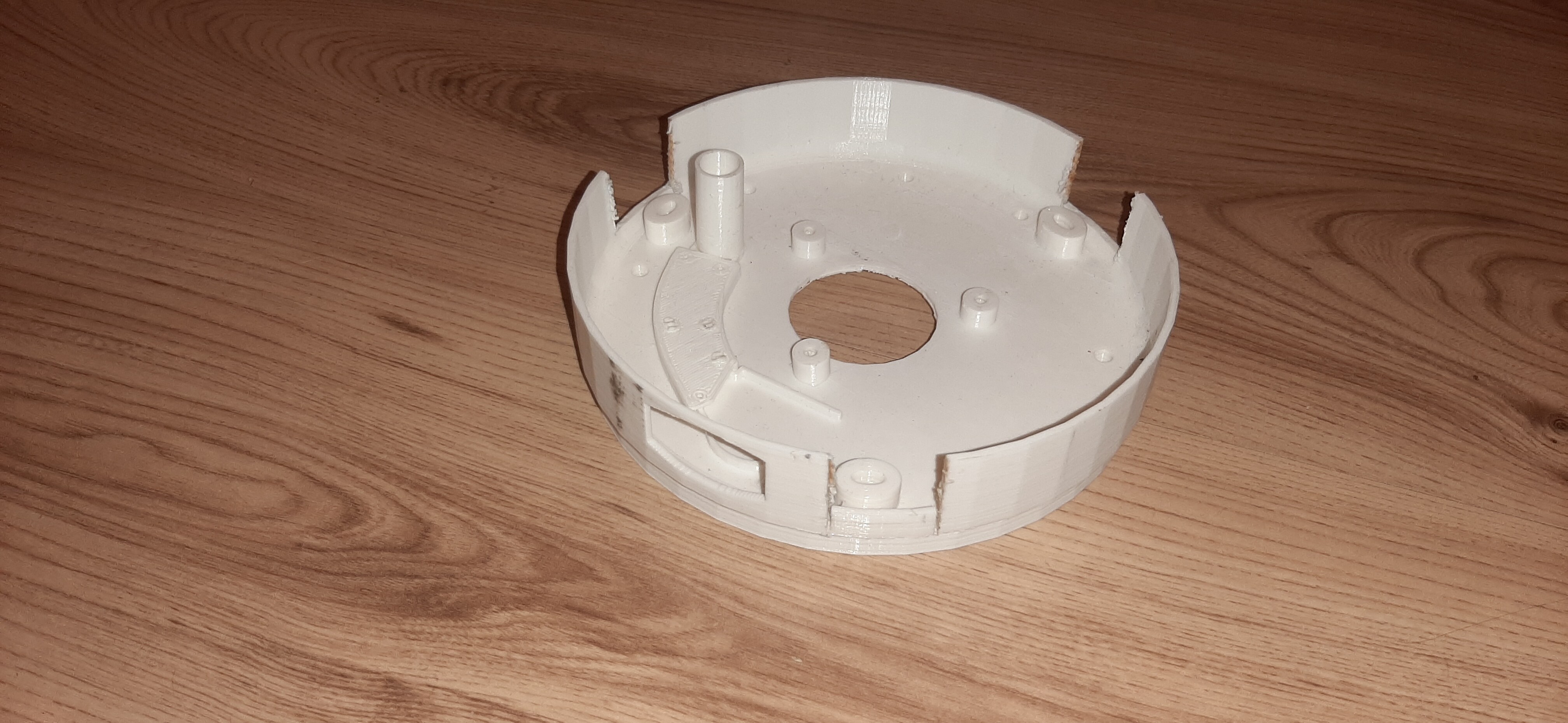

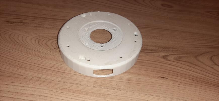

Вот пришлось выручать. Сделал новое дно. Первое распечатал, немного в размерах под болты ошибся.
Поэтому чтоб точнее померить высоту стоек под болты сделал 3 прорези как на картинке выше.

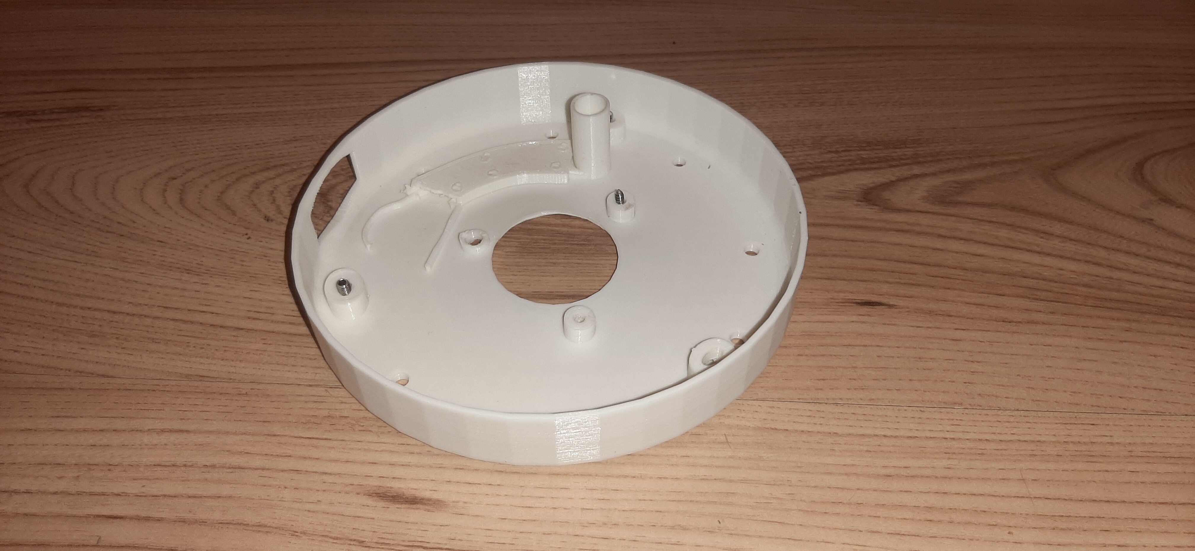

Со второго раза получилось лучше
Правда пришлось ещё дорабатывать дремелем и напильником.

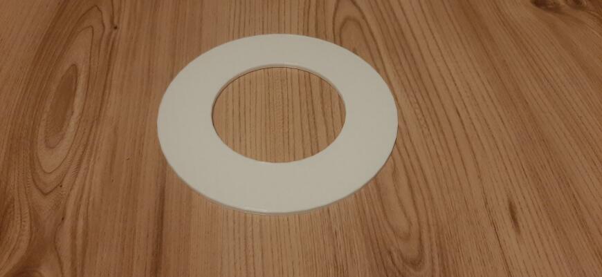

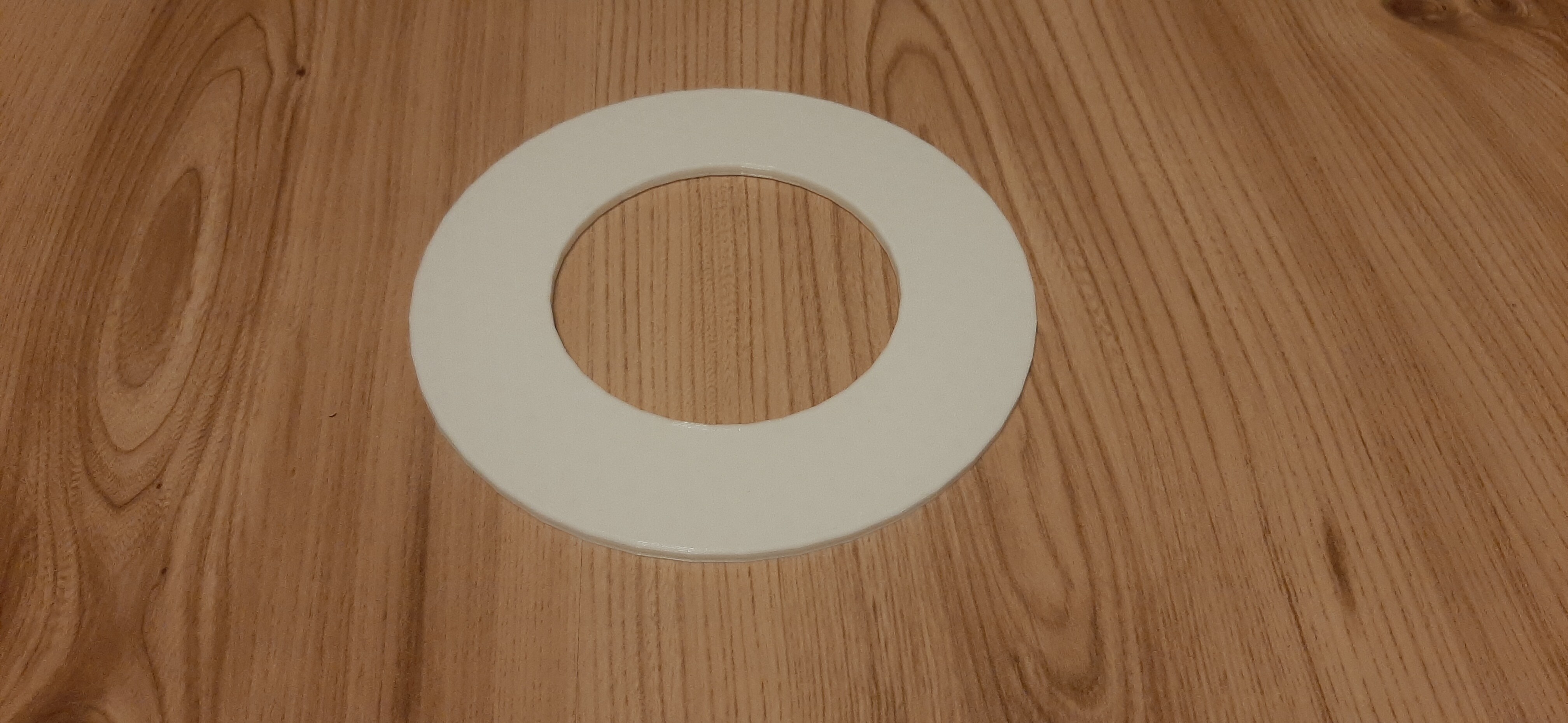

А также пришлось вниз ещё вот такую шайбу распечатать.
Ну сейчас вроде все тип топ
