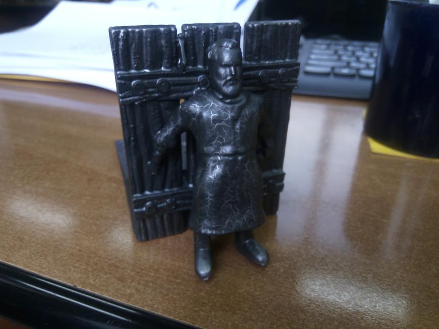

Держатель двери Ходор
печать на принтере ZAV MAX, пластик SBS FDPlast, сопло 0.4, слои 0.07-0.1, температура 235 попугаев, скорость 35-45мм/с обработка ксилолом, далее грунтовка, покраска акриловыми металликами, кракелюрный лак модельный для имитации растрескивания, матовый лак как финиш.
