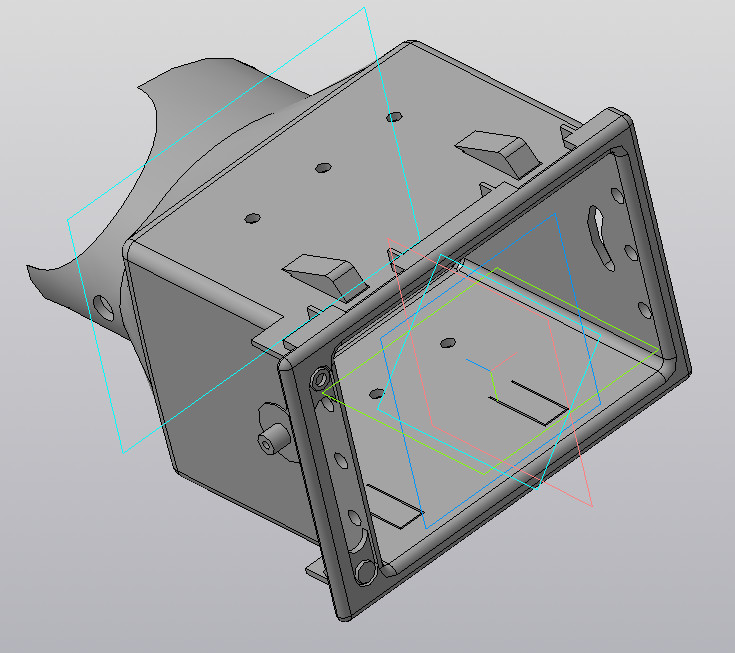

Не так давно обратился ко мне знакомый знакомого знакомого с очень интересным вопросом: а сможешь ли ты напечатать дефлекторы печки мне на машину? И принёс мне сломанные образцы.
Дефлекторы печки на старый Гелендваген
Ну что делать, давай попробуем, - сказал я.
В образцах оказались переломаны все шторки и состояние корпуса оставляло желать лучшего.
Собравшись с духом я приступил к разборке и долгому моделированию в компасе с учётом особенностей печати.
Затем сделал тех. сборку для выявления косяков при моделировании, естественно без них не обошлось=)
