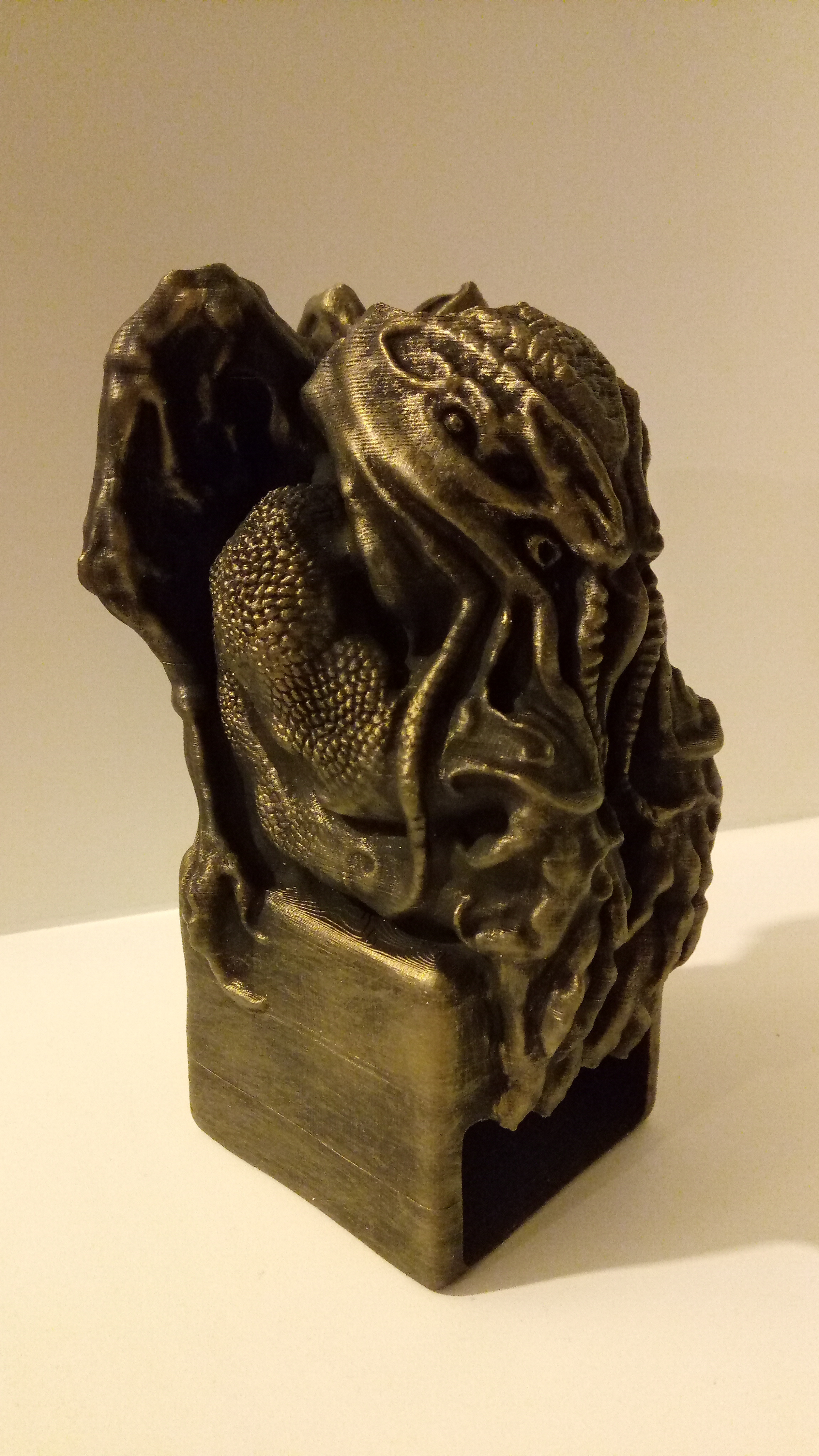

С моделью для печати определился сразу. Мы нашей небольшой компанией периодически собираемся и играем в настольные игры, и последнее время подсели на игру «Древний ужас» (основана на произведениях Говарда Филлипса Лавкрафта, а это значит Ктулху, Азатот, и др.). Игра очень атмосферная, а еще больше атмосферы добавит сам Великий Древний в виде башни для броска кубиков https://www.thingiverse.com/thing:2758090На сайте есть несколько видов башни для кубиков в виде Ктуху. Я выбрал без ловушки для кубиков, чтобы можно было и на полку поставить как статуэтку.
Модель печаталась с поддержками (делал в Meshmixer), но они нужны только внизу, для поддержки ног.Параметры печати: пластик – серый PLA PrintProduct, сопло 0,4 мм, слой 0,2 мм, температура сопла 210 «градусов», температура стола – 60 таких же «градусов», стенка в 3 периметра, скорость заполнения 70 мм/с, скорость наружного периметра 35 мм/с, заполнение – Динамический куб 40%, печать на синем скотче. Расчетное время печати - порядка 18,5 часов. Высота получившейся башни - 180 мм.Реальное время печати составило 20 часов 14 минут, так что модель заодно послужила проверкой на длительность печати. Которую принтер частично провалил: примерно за час до окончания печати произошло небольшое, но заметное смещение. Но горелка и разглаживание обратной стороной ручки скальпеля помогли немного исправить ситуацию, а последующая покраска еще больше скрыла смещение.
После небольшого надфелинга, шкуринга и обжинга газовой горелкой пришло время покраски, а тут как раз пришел и аэрограф с Али.
Порядок покраски следующий (фото не делал, потому что особых сложностей тут нет, да и не планировал тогда писать статью))):
- Покрытие грунтовкой TAMIYA (белая, спрей). Можно этот этап пропустить, краска нормально ложится и без грунтовки
- Задувка полностью черной матовой краской TAMIYA XF-1 (делал в 3 приема: сначала верх - сутки сохло - низ - сутки сохло - подкраска непрокрашенных и пропущенных кусочков)
- Нанесение темной бронзы АКАН (практически сухой губкой пройтись аккуратно по выступающим частям).

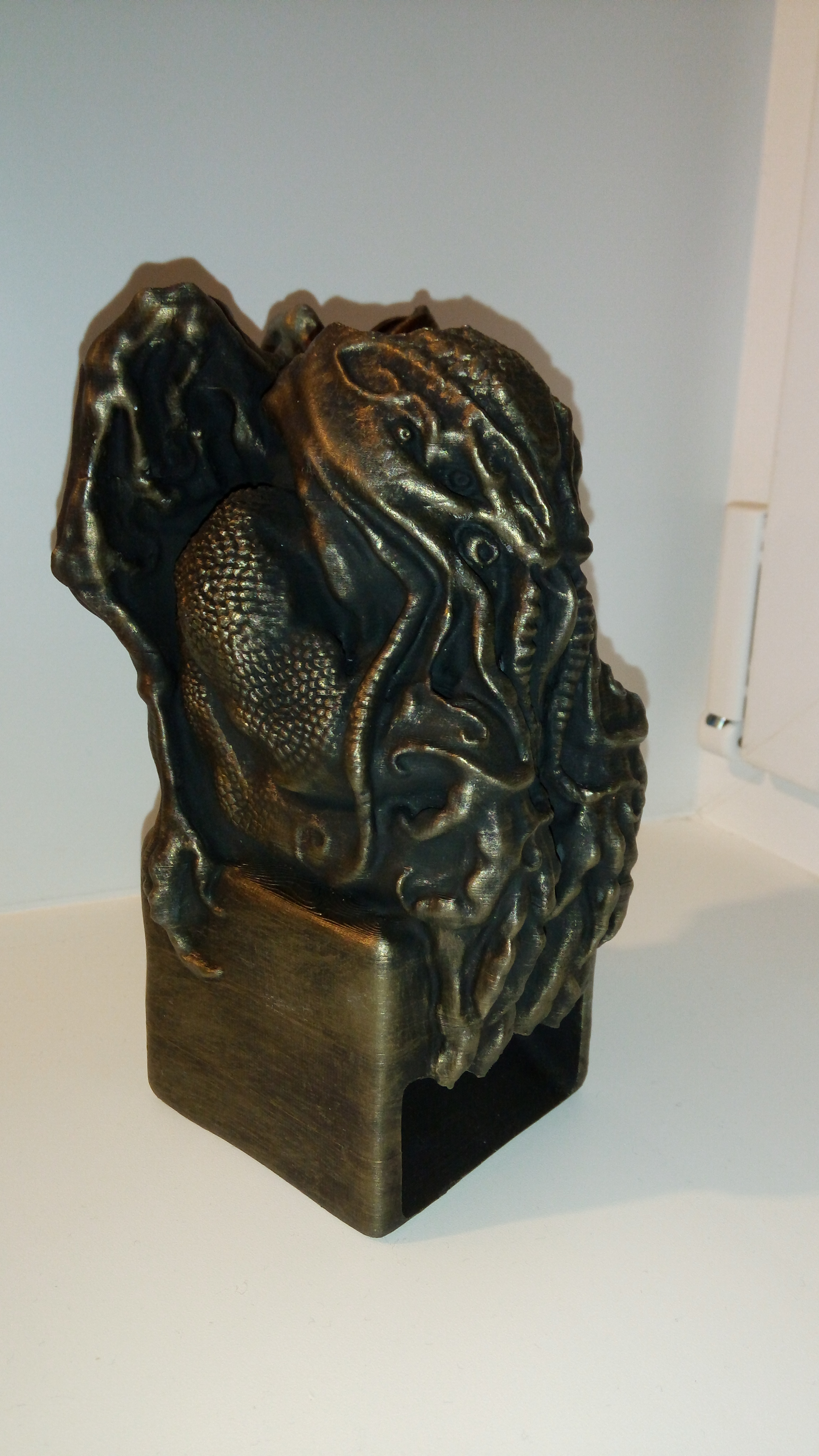

Итог – на фотоНа фотографиях смещение очень хорошо видно, вживую это не так бросается в глаза за счет матовой черной краски и блестящей бронзы (и рельефа, конечно же). Те, кому показывал, сказали что вообще не видели смещения, пока я не показал (естественно, льстят)))
Пока, к сожалению, башня ждет еще своего часа (не было возможности подарить), но проверку кубиками прошла отлично))
Всего изготовление башни заняло 6 дней (с учетом печати и зачистки).
