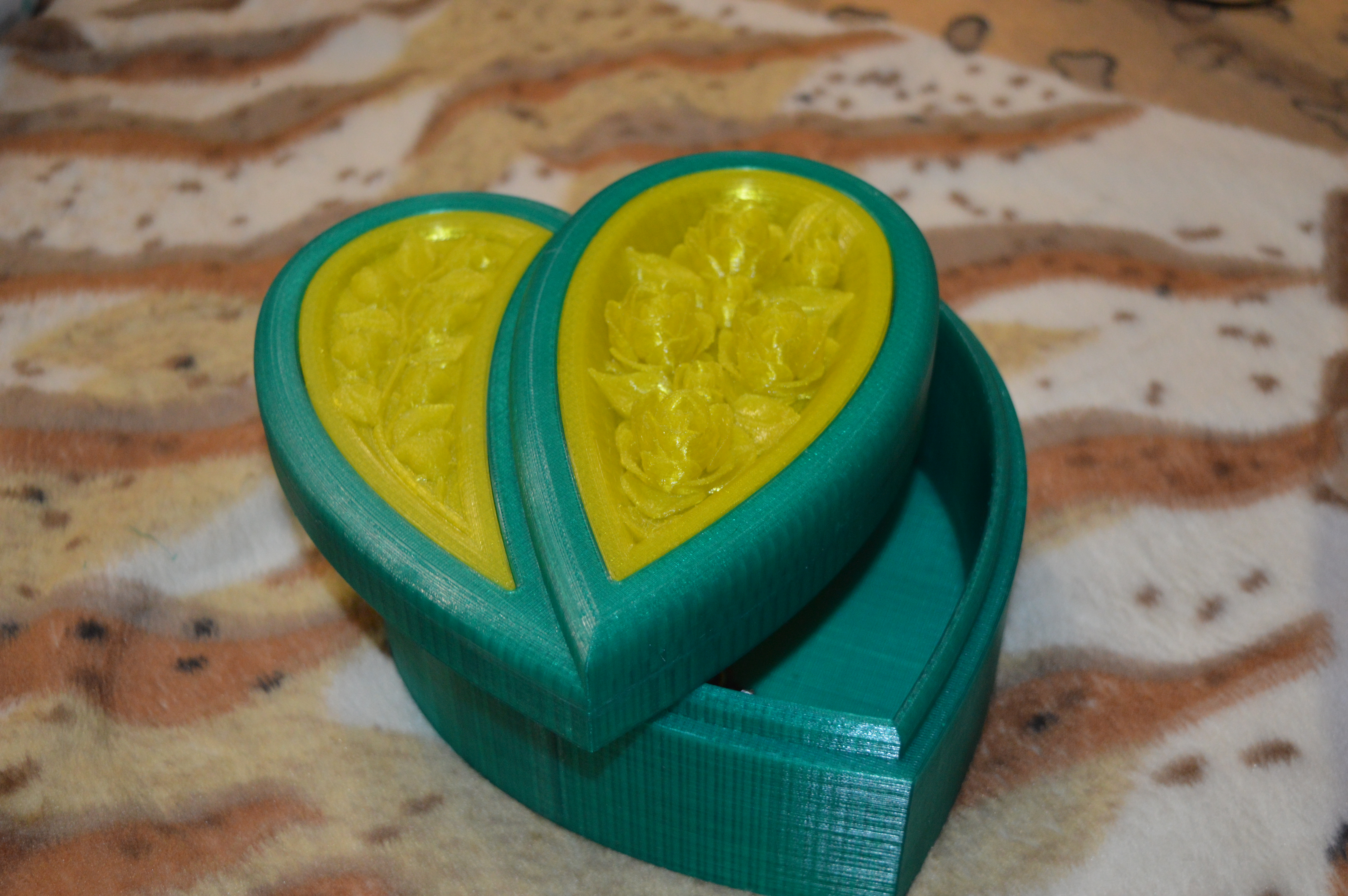

Шкатулка для жены
Мои настойки печати:
Пруток - Pet-g фирмы Hi-Tech Plast
сопло -0.4 мм;
слой - 0.2 мм;
температура экструдера - 245 °С;
температура стола - 80 °С;
охлаждение - 30%;
скорость выдавливания прутка – 106%;
скорость печати - 60 мм/с (периметр 50%, заполнение 70%);
дальность ретракта - 8 мм;
скорость ретракта - 45 мм/с;
средство адгезии - клей карандаш фирмы 'Hatber'.
Время печати: примерно 40 часов.
