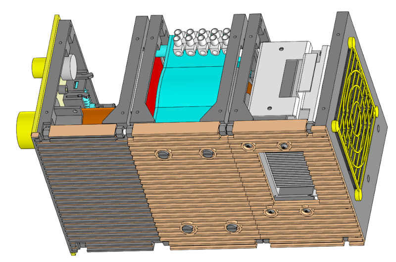

    Для обеспечения максимальной мощности, был изготовлен тороидальный трансформатор с габаритной мощностью 180 ватт.  Трансформатор получился внушительный: - 90 мм в диаметре, 50 мм высотой и весом почти 2 кг. Вот этот трансформатор и сыграл злую шутку.  Напечатал шасси - основание для блока, с параметрами: 200 мм длинна, 121 мм ширина, 4 мм толщина. Печатал соплом 0.8  с 100% заполнением, филамент ABS . При монтаже обнаружилось, что основание с установленными на нем компонентами,  прогибается в продольной плоскости под весом трансформатора .  Необходимо усиление продольной жесткости основания.  Хотя и имеется  положительный опыт  по закладке в модели металлических деталей  для предания им жесткости на изгиб, заложить "железяку", длинной почти 200 мм , показалось мне сомнительной идеей. Пришлось  применить другую "хитрую хитрость" :
- основание было разделено на секции и в них спроектирован канал для резьбовой металлической шпильки диаметром 4 мм
- секция может быть локально стянута гайками
одна из них выглядит вот так:
Блок питания. Усиление жесткости печатаемых деталей
Параметры печати:
размер этой детали  60х121х4 мм
Ребра жёсткости 2х2 мм
пластик - ABS  серый
Температура - 240/105 град. С
Заполнение 100%
Без обдува, поддержки от стола, дистанция меду поддержками 2 мм.
Сопло - 0.8,  высота слоя - 0.4 , ширина линии - 0.8 ( терминология Cura 5.2.1 ), скорость печати 45 мм/сек.
Остальные секции, хотя и имеют другую длину, изготовлены аналогично. Все секции были склеены дихлорэтаном, через отверстие в них вставлены металлические шпильки и стянуты металлическими гайками. Выглядит это так :
 Получилась на удивление жесткая конструкция. Применение такого способа, конечно же значительно упрощает печать "больших" деталей, при этом увеличивает жесткость детали  в  продольном направлении.

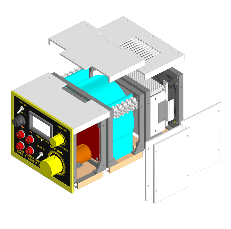

    Конструктивно компоновка изделия  выглядит так:
Блок питания. Усиление жесткости печатаемых деталейи так:
        Достаточная жесткость конструкции  , позволили изготовить крышки из эластичного " мягкого" пластика Prototyper Soft белого цвета. Параметры печати те же, за исключением - температура стола 70 град. С
    Натурально все выглядит, как и спроектировано:
