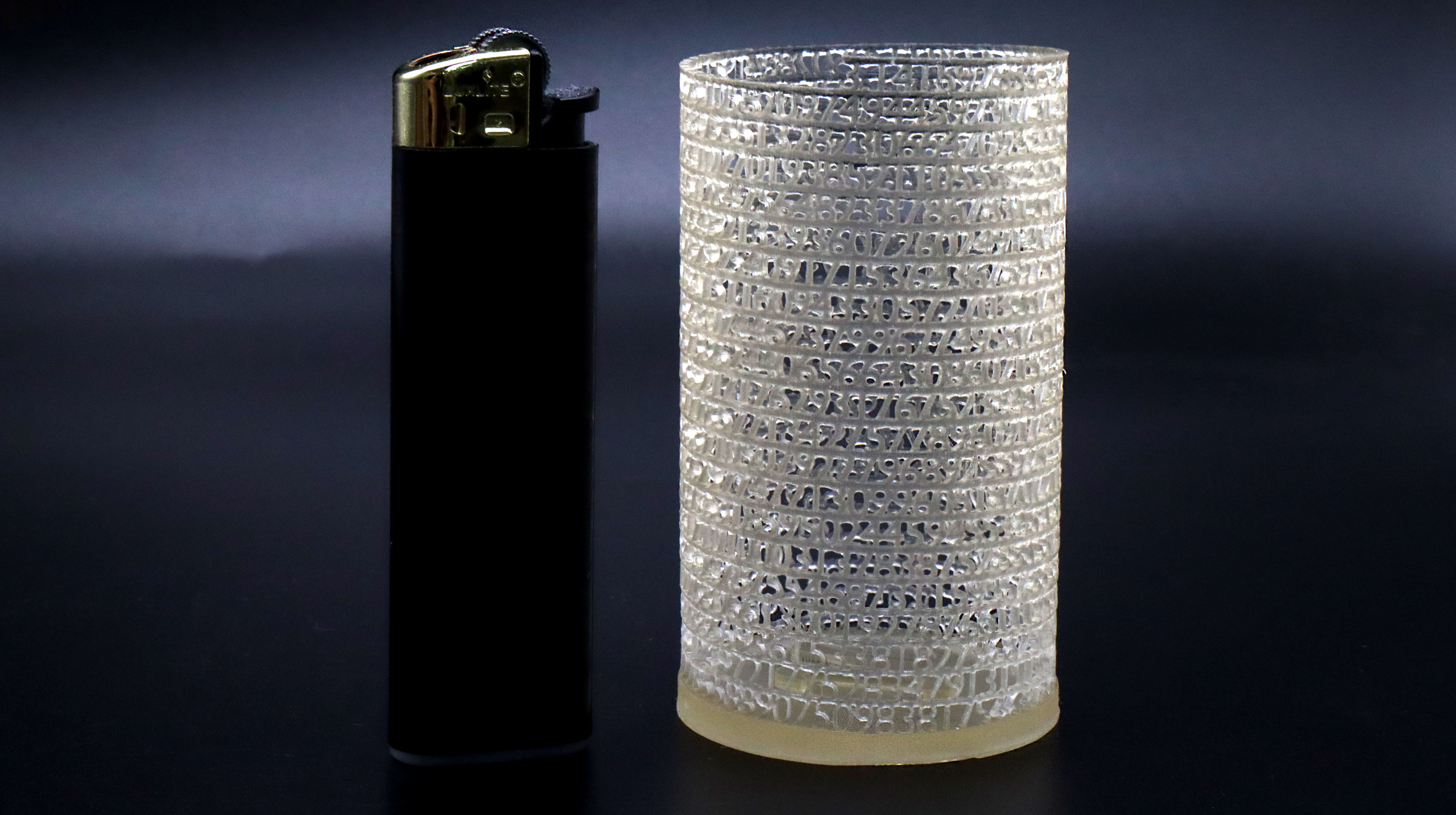

Для тестирования нашего принтера
Uniz Slash Plus напечатали башню Пи смолой Esun Bio-based resin.
Несколько настроек печати:Слой 0.075 мм
Время засветки 3 секунды
Первый слой 0.1 мм
Время засветки первого слоя 10 секунд
Размер 42.5 х 42.5 х 75 мм
Время печати 2 часа 42 минуты
Как вам?
В полный рост
немного деталей
